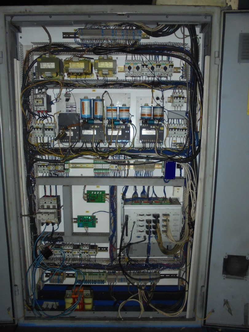

На осях стоят асинхронные моторы что то на 3квт. Ими управляют такие привода:
Питание 3ф - 380/460в
Выходное 15А, 0-400Гц
Размеры приводов :shock:
DSC04687 (Копировать).JPG (89259 просмотров) <a class='original' href='./download/file.php?id=98744&sid=251a285e8f54ef976222e1b2024f703f&mode=view' target=_blank>Загрузить оригинал (261.39 КБ)</a>
DSC04688 (Копировать).JPG (89259 просмотров) <a class='original' href='./download/file.php?id=98745&sid=251a285e8f54ef976222e1b2024f703f&mode=view' target=_blank>Загрузить оригинал (238.18 КБ)</a>
DSC04689 (Копировать).JPG (89259 просмотров) <a class='original' href='./download/file.php?id=98746&sid=251a285e8f54ef976222e1b2024f703f&mode=view' target=_blank>Загрузить оригинал (226.35 КБ)</a>

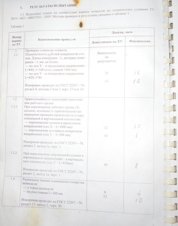

Что мне нравится в отечественных и СССРовских станках, в паспортах обычно есть цифры измерений реальной точности. А сейчас покупаешь станок из 1-2мм алюминия и втюхивают точность в 0.01мм :)
Изготавливается на нем деталюшка с отверстиями и уклоном, потом обмеривается.
01.JPG (89235 просмотров) <a class='original' href='./download/file.php?id=98747&sid=251a285e8f54ef976222e1b2024f703f&mode=view' target=_blank>Загрузить оригинал (153.32 КБ)</a>
Результаты испытаний, когда станок был новый!

сканы с таблицами почти нечитаемы :cry:
Re: Обрабатывающий центр SV500
Duhas писал(а):сканы с таблицами почти нечитаемы
Щелкаю правой мышкой на них, открываются в новом окне и хорошо читаются. Но у меня компьютер, а не сотовый :)

Надо потом отдельно где нить сравнить измерения после всех манипуляций, интересно чего добиться удастся
то ли я прозрел.. то ли :idiot: , смотрю сейчас даже на мелкие и в принципе видно цифры :thinking:
