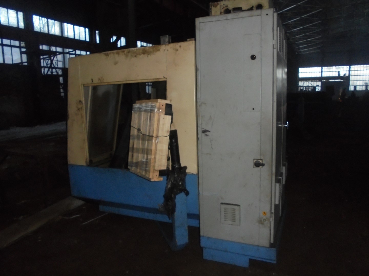

Обрабатывающий центр SV500
ЧПУ MSHAK (Delta Tau)
Паспортная точность +-0,01мм
Направляющие качения шириной 45мм.
ШВП 5010
Шпиндель 7-10квт, 80-8000об/мин
конус ИСО40
Магазин на 20 инструментов.
Габариты: 2600 х 3140 х 3030
Вес 5,5тонн при заливки станины синтегратом(опция) 8тонн.

Карабас
Сообщения: 1764
Репутация: 690
Re: Обрабатывающий центр SV500
Сообщение Карабас »
Урвал, так урвал :good:
ой беда-беда с направляйками... :(

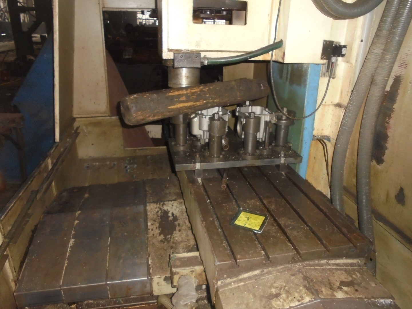

Hanter писал(а):ой беда-беда с направляйками...
При покупке знали что: ШВП, направляйки, подшипы в шпинделе и ЧПУ нужно менять.
Так нам сказал продавец станка ;)
Докупим что нужно, думаю в бюджет мы вложимся :)
den_sibirskiy писал(а):бюджет под восстановление 10000$ или уравал за десять
Куплен за 450 000руб + 60 000руб доставка (2100км). Думаем до 10килобаксов(общая сумма с покупкой станка+ запчасти) вложится чтоб станок привести в отличное состояние. Когда весь разберем будет видно. Возможно помоем, соберем, балбаром обкатаем и нас точность устроит.

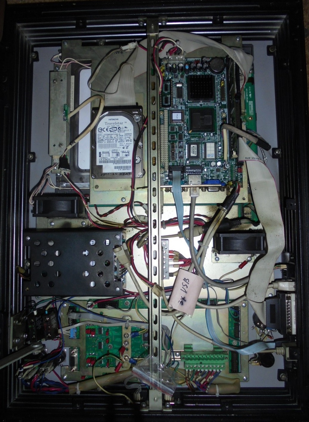

Стойку сегодня сняли, притащили домой.
Комп одноплатный 233Мгц. Винда 98. Пытается запуститься программа MSHAK, но кричит что нет связи с мозгами ЧПУ.
Запустил прогу от DeltaTay по настройке сервоприводов.
DSC04701 (Копировать).JPG (89143 просмотра) <a class='original' href='./download/file.php?id=98756&sid=9b07cfd86bf19a259e38a72ac3c4b1ee&mode=view' target=_blank>Загрузить оригинал (524.61 КБ)</a>
DSC04702 (Копировать).JPG (89143 просмотра) <a class='original' href='./download/file.php?id=98757&sid=9b07cfd86bf19a259e38a72ac3c4b1ee&mode=view' target=_blank>Загрузить оригинал (404.63 КБ)</a>
И стойка имеет снизу и сбоку разъемчики разные
DSC04699 (Копировать).JPG (89143 просмотра) <a class='original' href='./download/file.php?id=98755&sid=9b07cfd86bf19a259e38a72ac3c4b1ee&mode=view' target=_blank>Загрузить оригинал (313.26 КБ)</a>
DSC04698 (Копировать).JPG (89143 просмотра) <a class='original' href='./download/file.php?id=98754&sid=9b07cfd86bf19a259e38a72ac3c4b1ee&mode=view' target=_blank>Загрузить оригинал (161.42 КБ)</a>
