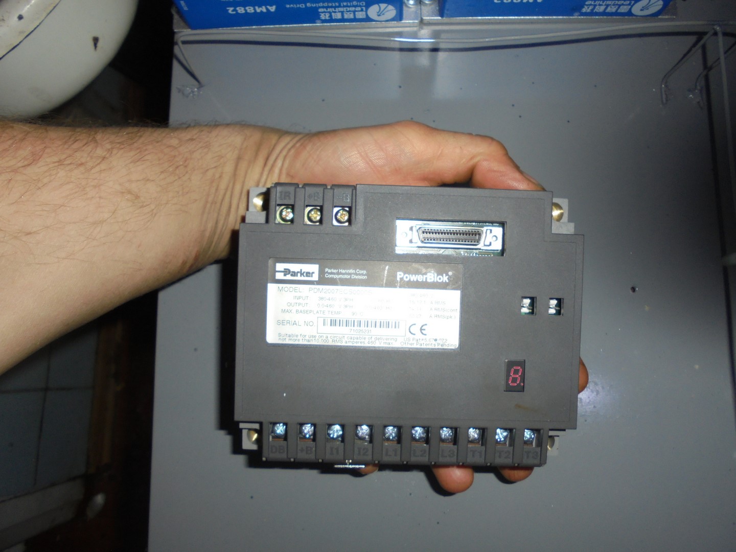

На осях стоят асинхронные моторы что то на 3квт. Ими управляют такие привода:
Питание 3ф - 380/460в
Выходное 15А, 0-400Гц
Размеры приводов :shock:
DSC04687 (Копировать).JPG (89260 просмотров) <a class='original' href='./download/file.php?id=98744&sid=6ee561379c86a90c8cee43048e295648&mode=view' target=_blank>Загрузить оригинал (261.39 КБ)</a>
DSC04688 (Копировать).JPG (89260 просмотров) <a class='original' href='./download/file.php?id=98745&sid=6ee561379c86a90c8cee43048e295648&mode=view' target=_blank>Загрузить оригинал (238.18 КБ)</a>
DSC04689 (Копировать).JPG (89260 просмотров) <a class='original' href='./download/file.php?id=98746&sid=6ee561379c86a90c8cee43048e295648&mode=view' target=_blank>Загрузить оригинал (226.35 КБ)</a>

бюджет под восстановление 10000$ или уравал за десять :wik:
Re: Обрабатывающий центр SV500
Hanter писал(а):ой беда-беда с направляйками...
При покупке знали что: ШВП, направляйки, подшипы в шпинделе и ЧПУ нужно менять.
Так нам сказал продавец станка ;)
Докупим что нужно, думаю в бюджет мы вложимся :)
den_sibirskiy писал(а):бюджет под восстановление 10000$ или уравал за десять
Куплен за 450 000руб + 60 000руб доставка (2100км). Думаем до 10килобаксов(общая сумма с покупкой станка+ запчасти) вложится чтоб станок привести в отличное состояние. Когда весь разберем будет видно. Возможно помоем, соберем, балбаром обкатаем и нас точность устроит.
