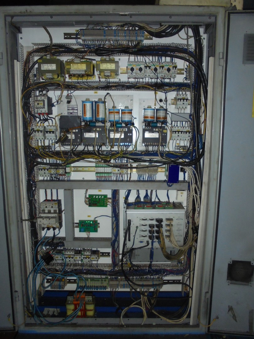

На осях стоят асинхронные моторы что то на 3квт. Ими управляют такие привода:
Питание 3ф - 380/460в
Выходное 15А, 0-400Гц
Размеры приводов :shock:
DSC04687 (Копировать).JPG (89258 просмотров) <a class='original' href='./download/file.php?id=98744&sid=31ede0a94689d312d8fe72c2355ff26c&mode=view' target=_blank>Загрузить оригинал (261.39 КБ)</a>
DSC04688 (Копировать).JPG (89258 просмотров) <a class='original' href='./download/file.php?id=98745&sid=31ede0a94689d312d8fe72c2355ff26c&mode=view' target=_blank>Загрузить оригинал (238.18 КБ)</a>
DSC04689 (Копировать).JPG (89258 просмотров) <a class='original' href='./download/file.php?id=98746&sid=31ede0a94689d312d8fe72c2355ff26c&mode=view' target=_blank>Загрузить оригинал (226.35 КБ)</a>
