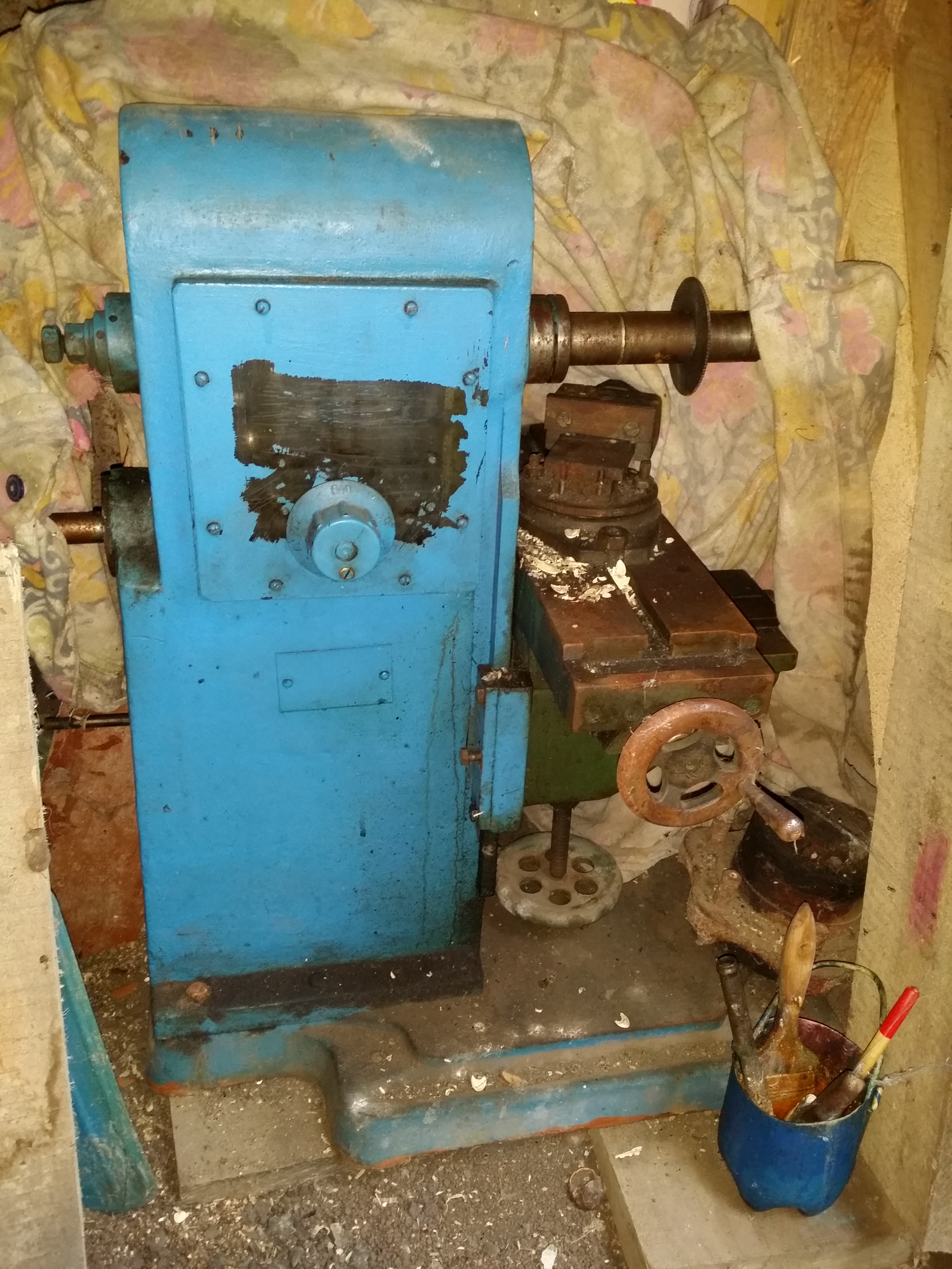

Кто-то может подсказать, как называется этот станок, или что за модель? (что бы найти его спецификацию и характеристики)
20150629_174856.jpg (3614 просмотров) <a class='original' href='./download/file.php?id=90248&mode=view' target=_blank>Загрузить оригинал (3.23 МБ)</a>
Re: Box-1 самодельный ЧПУ станок v2.0 по дереву380х480х180 R
john1987887 писал(а):нгф-110. очень древний
Нашел. нгф-110 ш2 (или ш1)
Как сами видите стоит без дела у дядьки под тканью, что бы сильно не пылился.
А так забрал бы себе и за одно проверил бы в каком он состоянии. Двигателя на нем нет. Ну и того "носа-хобота" нет
Стоит ли его переоборудовать в ЧПУ, если в нормальном состоянии?
На сколько я заметил, то я не первый спрашиваю.
И нашел тему, где говорится об большем износе ласточкиного хвоста.
Может использовать его как донор и посадить его на HWIN и ШВП? (XY зафиксировать, а Z сделать подвижной вверх и вниз)
