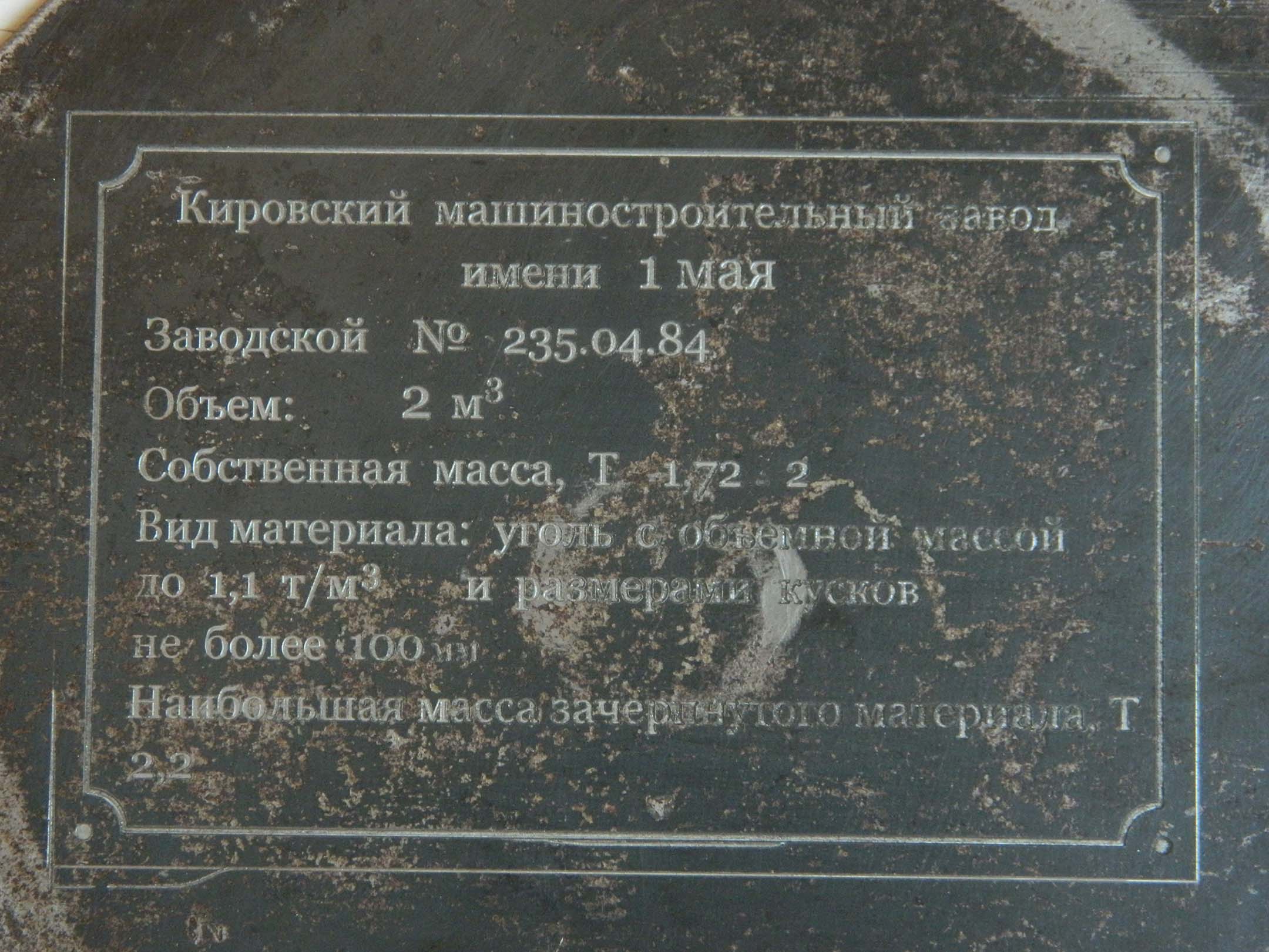

Ребята!
Кто-то может подсказать что я делаю не так? (может в параметрах инструмента нахимичил?)
Задаю выборку в Арткаме 2012 "смещение" от центра
00002.jpg (3269 просмотров) <a class='original' href='./download/file.php?id=90714&mode=view' target=_blank>Загрузить оригинал (600.13 КБ)</a>
А на выходе получаю такой результат - в центре торчит неотфрезерованная часть
00001.jpg (3269 просмотров) <a class='original' href='./download/file.php?id=90713&mode=view' target=_blank>Загрузить оригинал (423.05 КБ)</a>
Раньше тоже делал, но такого прикола не наблюдал и всё было нормально.
С растром работает нормально.

Сообщения: 3023
Re: Box-1 самодельный ЧПУ станок v2.0 по дереву380х480х180 R
Только что у себя попробовал. Нормально выбирает. Ничего не остается.

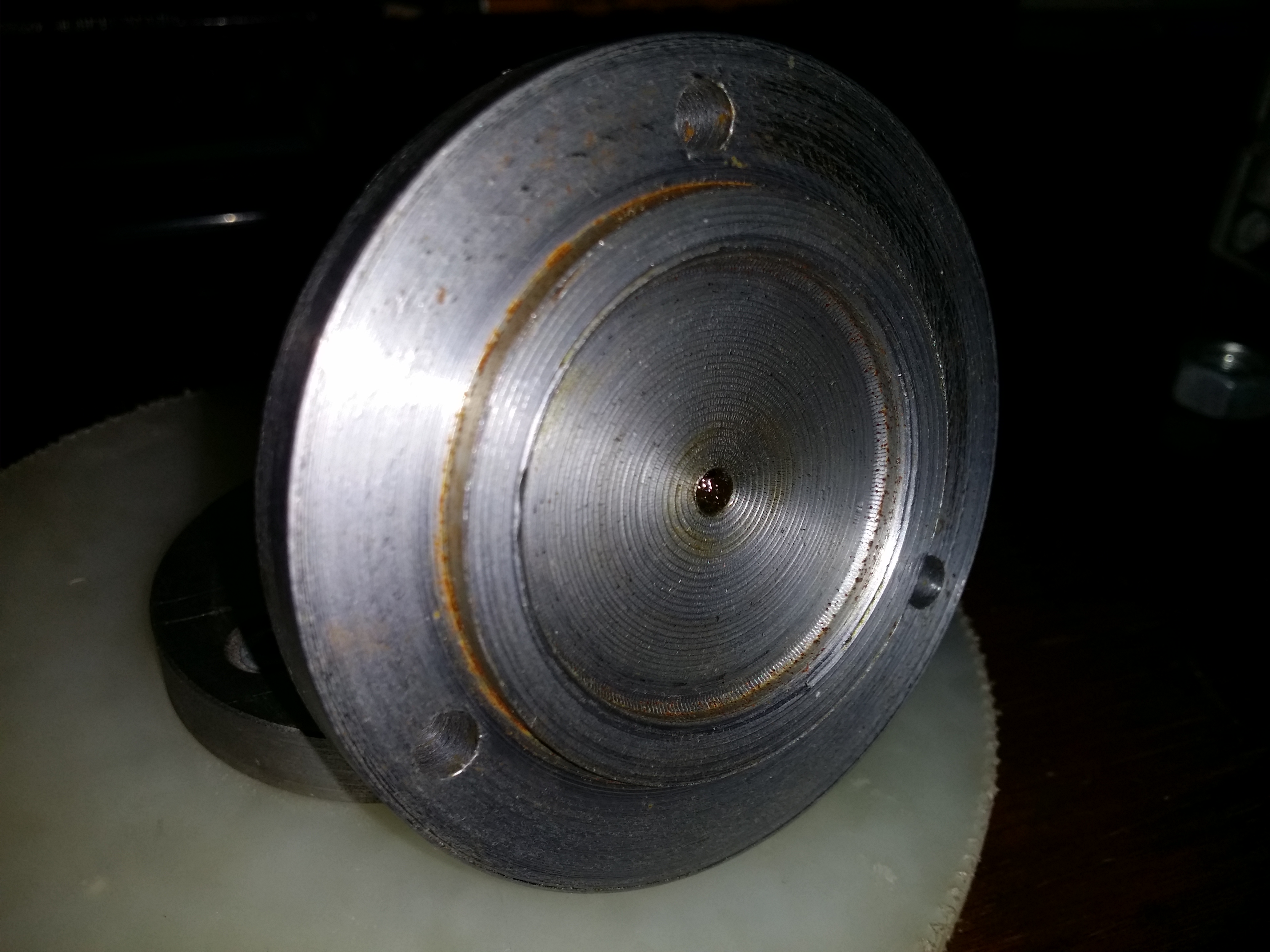

Ребята, Выручайте.
Как доделать правильно мою 4-ю поворотную ось?
20161004_212538.jpg (2926 просмотров) <a class='original' href='./download/file.php?id=92945&mode=view' target=_blank>Загрузить оригинал (2.36 МБ)</a>
20161004_212623.jpg (2926 просмотров) <a class='original' href='./download/file.php?id=92946&mode=view' target=_blank>Загрузить оригинал (2.6 МБ)</a>
20161004_212831.jpg (2926 просмотров) <a class='original' href='./download/file.php?id=92947&mode=view' target=_blank>Загрузить оригинал (2.21 МБ)</a>
20160525_202003.jpg (2926 просмотров) <a class='original' href='./download/file.php?id=92948&mode=view' target=_blank>Загрузить оригинал (2.95 МБ)</a>
20160525_203011.jpg (2926 просмотров) <a class='original' href='./download/file.php?id=92949&mode=view' target=_blank>Загрузить оригинал (2.86 МБ)</a>
Проблема возникла после сборки.
Прижав шестерни друг к другу и зафиксировав, при прокрутке заметил:
- виляние большой шестерни "восьмеркой" (хотя положив на стол - лежит ровно) видимо из-за болта-фиксатора перекашивает, который упирается у вал на проточенной части
- залипание (крутиться легко а потом застряет) . двигателя попустил ну и винт крепления большой шестерни тоже и "8-ка" пропала, как бы заметил "биение" большой шестерни 0,5-1 мм. Видимо центр сбили
- ну и во время вращения задняя стенка, (где вал зажат болтом) виляестя. (думаю из-за неравномерного прижима, к стати моя ось Z тоже так ходором ходит по строительной шпильке, по этому она не полностью зафиксирована, что бы не залипала)
Для моей простой конструкции как решить:
1) фиксацию шестерни, что бы не перекашивало?
2) шаговик будет скорей всего на пружине, как на станках с рейками. (1 шт)
3) может вал и планшайбу придется менять из-за фиксации шестерни? (ребята из цельного куска делали без чистовой)
Забыл написать, что в механике не разбираюсь, так что если возможно, то рекомендации попрошу с фото, или точной терминологией и погуглю.

xenon-alien, червя делай :)
