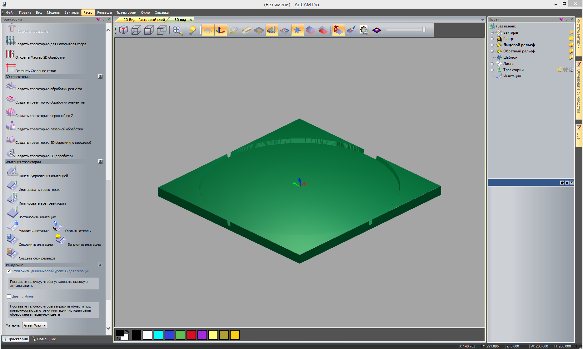

Ребята!
Кто-то может подсказать что я делаю не так? (может в параметрах инструмента нахимичил?)
Задаю выборку в Арткаме 2012 "смещение" от центра
00002.jpg (3469 просмотров) <a class='original' href='./download/file.php?id=90714&mode=view' target=_blank>Загрузить оригинал (600.13 КБ)</a>
А на выходе получаю такой результат - в центре торчит неотфрезерованная часть
00001.jpg (3469 просмотров) <a class='original' href='./download/file.php?id=90713&mode=view' target=_blank>Загрузить оригинал (423.05 КБ)</a>
Раньше тоже делал, но такого прикола не наблюдал и всё было нормально.
С растром работает нормально.

Re: Box-1 самодельный ЧПУ станок v2.0 по дереву380х480х180 R
Только что у себя попробовал. Нормально выбирает. Ничего не остается.
Screenshot - 20.09.2016 , 18_56_33.png (3455 просмотров) <a class='original' href='./download/file.php?id=90719&mode=view' target=_blank>Загрузить оригинал (588.64 КБ)</a>
Screenshot - 20.09.2016 , 18_59_26.png (3455 просмотров) <a class='original' href='./download/file.php?id=90720&mode=view' target=_blank>Загрузить оригинал (213.75 КБ)</a>
shalek писал(а):Только что у себя попробовал. Нормально выбирает. Ничего не остается.
Видимо глюк 2012 версии, или кряк фиговый... (хотя у меня тоже работало)
Попробую на планшете ещё.
На планшете работает.
Но с шагом не боле 2,0мм при 3 мм-вой фрезе(и на компе тоже заработало)
И в 12 то же все нормально:
Screenshot - 20.09.2016 , 19_37_24.png (3432 просмотра) <a class='original' href='./download/file.php?id=90722&mode=view' target=_blank>Загрузить оригинал (283.61 КБ)</a>
Screenshot - 20.09.2016 , 19_39_11.png (3432 просмотра) <a class='original' href='./download/file.php?id=90723&mode=view' target=_blank>Загрузить оригинал (227.37 КБ)</a>
shalek писал(а):И в 12 то же все нормально:
Чисто из любопытства - а если поставишь шаг 2,5 мм?
Сообщения: 2893
xenon-alien писал(а):Чисто из любопытства - а если поставишь шаг 2,5 мм?
Все "ровно", как и у меня на скринах.
Screenshot - 20.09.2016 , 20_00_14.png (3424 просмотра) <a class='original' href='./download/file.php?id=90725&mode=view' target=_blank>Загрузить оригинал (160.46 КБ)</a>
shalek писал(а):Все "ровно", как и у меня на скринах.
Благодарю!
Не знаю в чем прикол.
С шагом в 2 мм у меня тоже нормально, но с 2,5 уже нет в 2012.
Буду разбираться.
