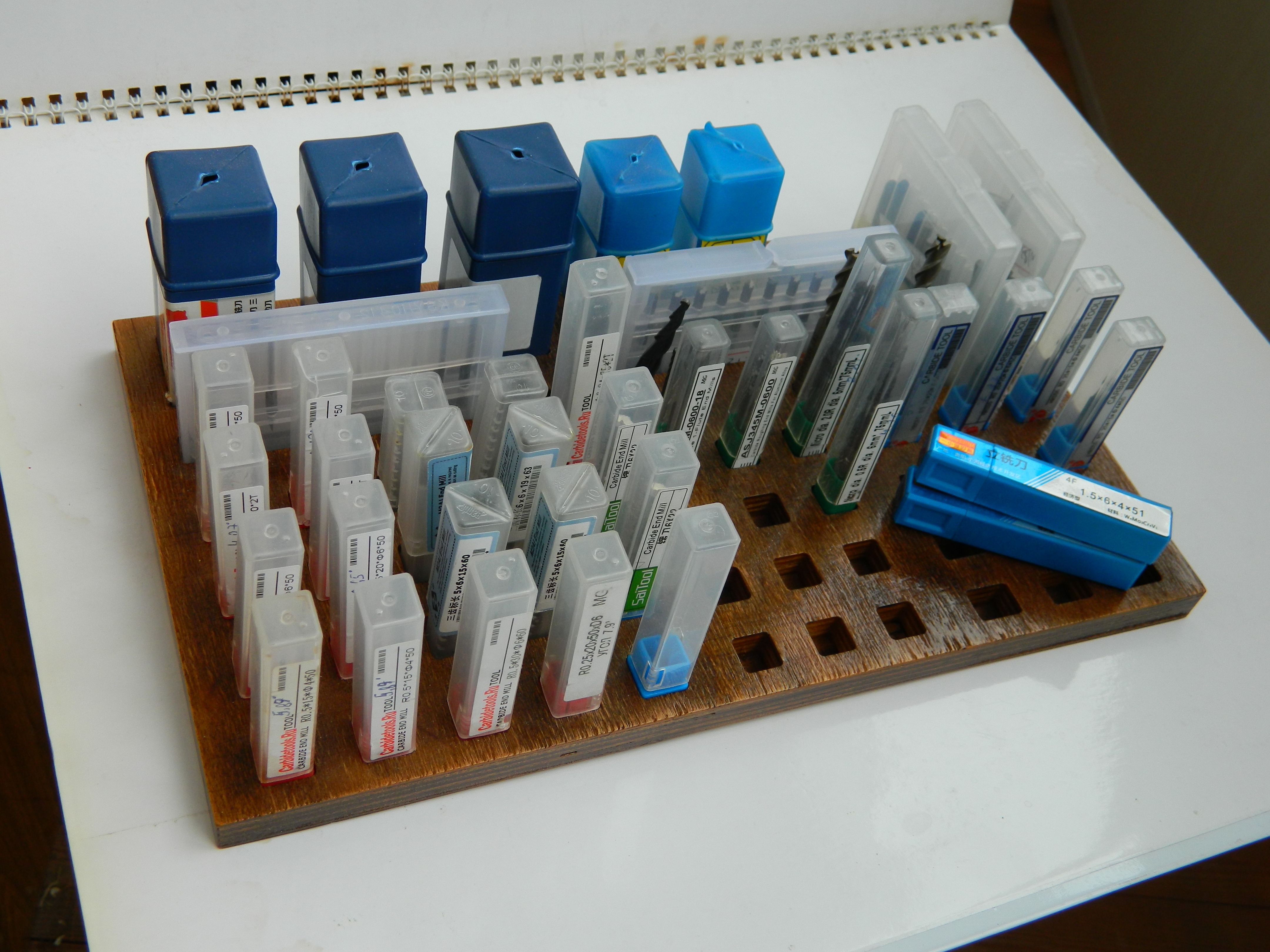

У меня есть вот такой "комплект" фрез и цанг в наличии.
20160913_161703.jpg (3470 просмотров) <a class='original' href='./download/file.php?id=90082&mode=view' target=_blank>Загрузить оригинал (2.86 МБ)</a>
Прошу совета, Что ещё докупить?

xenon-alien писал(а):Прошу совета, Что ещё докупить?
DSCN4841.JPG (3216 просмотров) <a class='original' href='./download/file.php?id=90731&mode=view' target=_blank>Загрузить оригинал (5.72 МБ)</a>
Сейчас ассортимент моих фрез уже не влазит в подставку. В основном добавляются фрезы для работы с дюралюминием. По дереву для черновой использую кукурузу 6мм с реж. частью 22мм. Для чистовой морковки. В основном R0.5 и R0.25. Обрезку по контуру тоже 6мм кукуруза. Обрезка на скорости 2500мм/мин с заглублением 3-5мм. Чистовая на всю катушку. Сколько сможет станок. На прямом рельефе до 6м/мин.
По алюминию понравилась тайваньская фреза:
DSCN5202.JPG (3216 просмотров) <a class='original' href='./download/file.php?id=90729&mode=view' target=_blank>Загрузить оригинал (313.3 КБ)</a>
съем по 0.5мм скорость 1800мм/мин обороты 15000об/мин без СОЖ.
Черновую по алюминию делаю JSK стружколом.
Screenshot - 20.09.2016 , 20_25_25.png (3216 просмотров) <a class='original' href='./download/file.php?id=90732&mode=view' target=_blank>Загрузить оригинал (171.96 КБ)</a>
