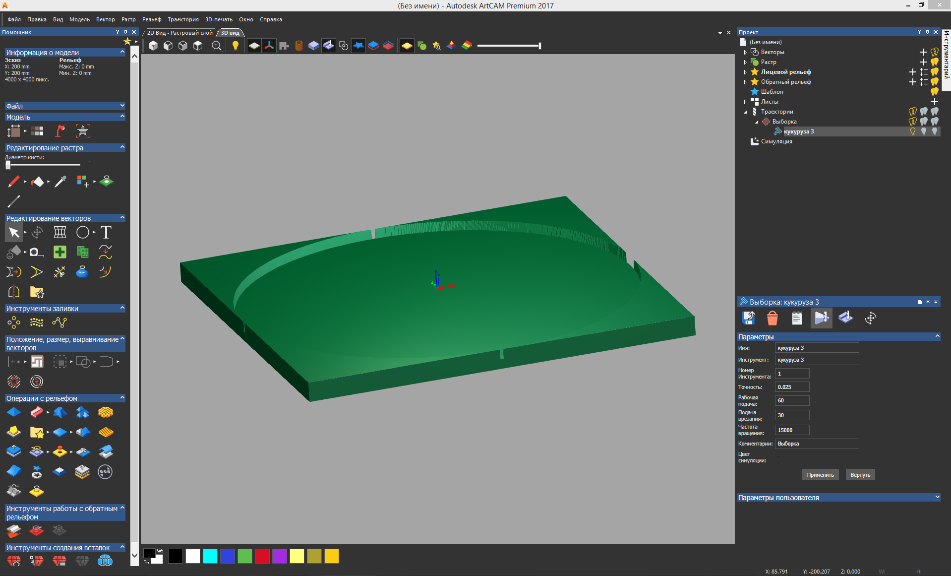

Только что у себя попробовал. Нормально выбирает. Ничего не остается.
Screenshot - 20.09.2016 , 18_56_33.png (3254 просмотра) <a class='original' href='./download/file.php?id=90719&mode=view' target=_blank>Загрузить оригинал (588.64 КБ)</a>
Screenshot - 20.09.2016 , 18_59_26.png (3254 просмотра) <a class='original' href='./download/file.php?id=90720&mode=view' target=_blank>Загрузить оригинал (213.75 КБ)</a>

И в 12 то же все нормально:
Screenshot - 20.09.2016 , 19_37_24.png (3231 просмотр) <a class='original' href='./download/file.php?id=90722&mode=view' target=_blank>Загрузить оригинал (283.61 КБ)</a>
Screenshot - 20.09.2016 , 19_39_11.png (3231 просмотр) <a class='original' href='./download/file.php?id=90723&mode=view' target=_blank>Загрузить оригинал (227.37 КБ)</a>

Все "ровно", как и у меня на скринах.
Screenshot - 20.09.2016 , 20_00_14.png (3223 просмотра) <a class='original' href='./download/file.php?id=90725&mode=view' target=_blank>Загрузить оригинал (160.46 КБ)</a>

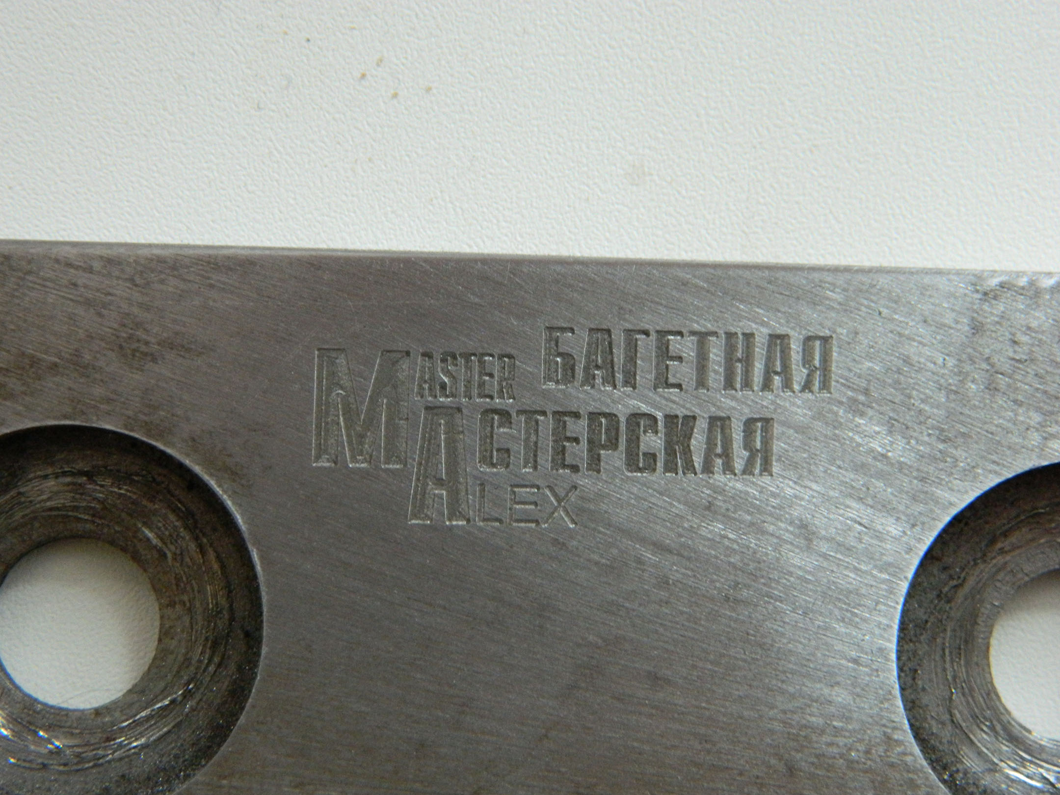

Вот еще по железке ездил:
DSCN4966-1.jpg (3186 просмотров) <a class='original' href='./download/file.php?id=90734&mode=view' target=_blank>Загрузить оригинал (324.74 КБ)</a>
