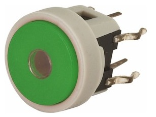

:) У меня самый первый датчик был сделан из фторопласта, а стояла в нем такая кнопка, сверху нее был уложен кусочек фольгированного стеклотекстолита, который я периодически менял по мере износа. Прослужил датчик полгода, когда в один прекрасный день, при запуске макроса, станок поехал резко вниз по Z на большой скорости, проткнул датчик, жертвенный стол и благо не дошел до алюминиевого стола - сработал нижний лимит по оси Z - не зря я поставил 9 индуктивных датчиков на станок. Теперь рука всегда на E-Stop, еще и ограничил скорость оси Z в Motor tuning, дабы не была сильно резвая...
btn.jpg (4107 просмотров) <a class='original' href='./download/file.php?id=66411&sid=a9423f8e707c442f73010c43df7af1fe&mode=view' target=_blank>Загрузить оригинал (15.99 КБ)</a>

Сообщения: 6140
Re: Датчик длины инструмента из.. ПЗС матрицы...
Касательно датчика.
Приемлимо себя показали просто нажимные латунные пластины.
Т.е. простая конструкция, где пластина на всякий случай подпружинена и детектируется контакт (электрический).
Точность по ощущениям пара-тройка соток.
Площадки можно иногда менять, можно сделать из чего-то более твердого.
Я к чему: кнопка точно лишняя... и эээ.. площадка тоже :), онаж нетокопроводная поди.
