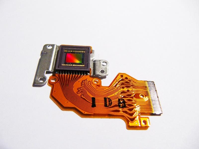

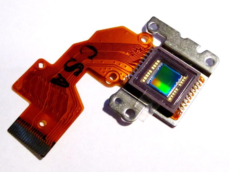

Вот честно: из первого поста темы гораздо интереснее выглядит.
Лапки-дорожки не интересно, а вот вставка с красиво переливающимися цветами вполне.
Нельзя ли как-то... купить-получить ? Жене подарю, она у меня ммм... для простоты "ювелир-художник".

SVP писал(а):Вот честно: из первого поста темы гораздо интереснее выглядит.
Вот специально для вас, как они выглядят. Естественно, без какой-либо обработки изображения. Если у вас есть возможность заглянуть в авторизованный СЦ Sony, Canon, да в идеале "через знакомого", я уверен, там вам насыпят дохлых матриц пару ведер. Я стараюсь клиентам отдавать неисправное, да и работаю исключительно на себя, потому у меня не те объемы...
