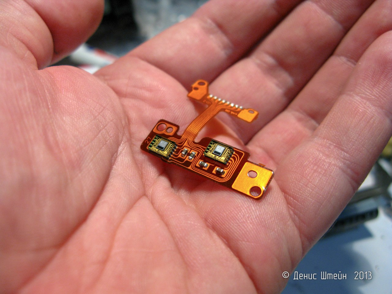

А это оптический энкодер камкордера Canon. По двум таким чипам ездят полупрозрачные столбики с микрорастром. Эти оптические энкодеры считают элементы на столбиках - так работает обратная связь.
S-mmcUWm4eI.jpg (4397 просмотров) <a class='original' href='./download/file.php?id=66365&sid=d94895b4d3486fac7096cf738d656ec2&mode=view' target=_blank>Загрузить оригинал (337.49 КБ)</a>

Сообщения: 5886
Re: Датчик длины инструмента из.. ПЗС матрицы...
Вот честно: из первого поста темы гораздо интереснее выглядит.
Лапки-дорожки не интересно, а вот вставка с красиво переливающимися цветами вполне.
Нельзя ли как-то... купить-получить ? Жене подарю, она у меня ммм... для простоты "ювелир-художник".
