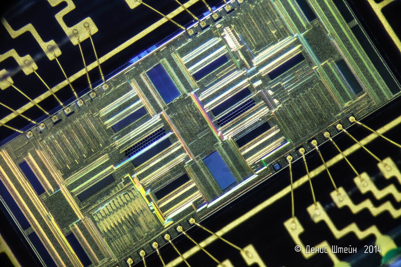

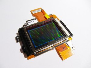

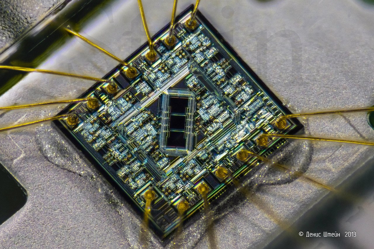

Есть штуки еще эффектнее. Снимал на самодельный супермакрообъектив.
Это датчик автофокуса камеры Canon EOS 40D. Видны точки автофокуса, которые по своей сути точками и не являются. :D
xq_MGCux3jo.jpg (4428 просмотров) <a class='original' href='./download/file.php?id=66363&mode=view' target=_blank>Загрузить оригинал (418.9 КБ)</a>
Датчик позиционирования линзы оптического компьютерного привода.

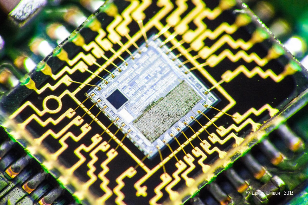

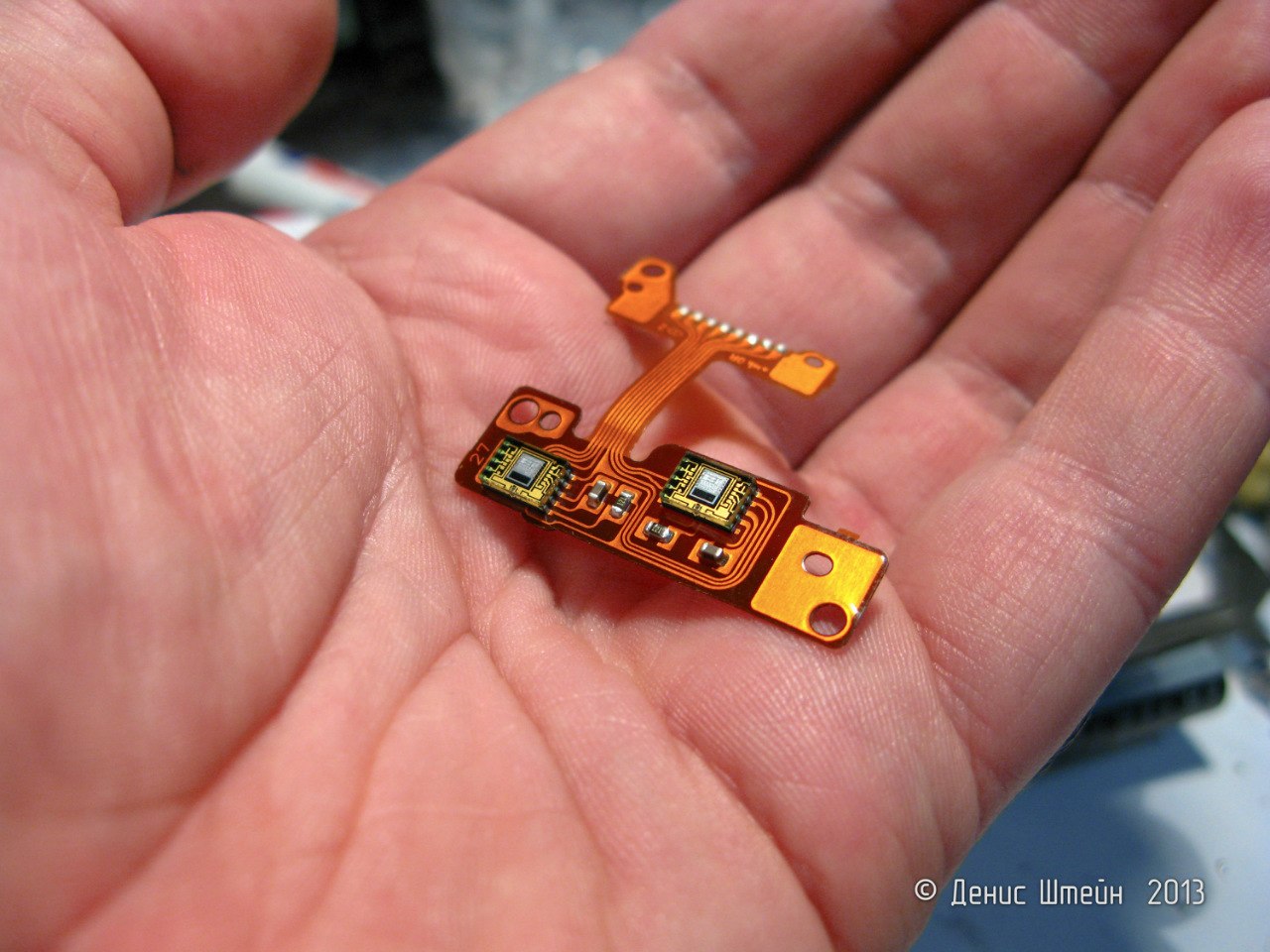

А это оптический энкодер камкордера Canon. По двум таким чипам ездят полупрозрачные столбики с микрорастром. Эти оптические энкодеры считают элементы на столбиках - так работает обратная связь.
S-mmcUWm4eI.jpg (4428 просмотров) <a class='original' href='./download/file.php?id=66365&mode=view' target=_blank>Загрузить оригинал (337.49 КБ)</a>
U8qnjCbu18E.jpg (4428 просмотров) <a class='original' href='./download/file.php?id=66366&mode=view' target=_blank>Загрузить оригинал (186.4 КБ)</a>

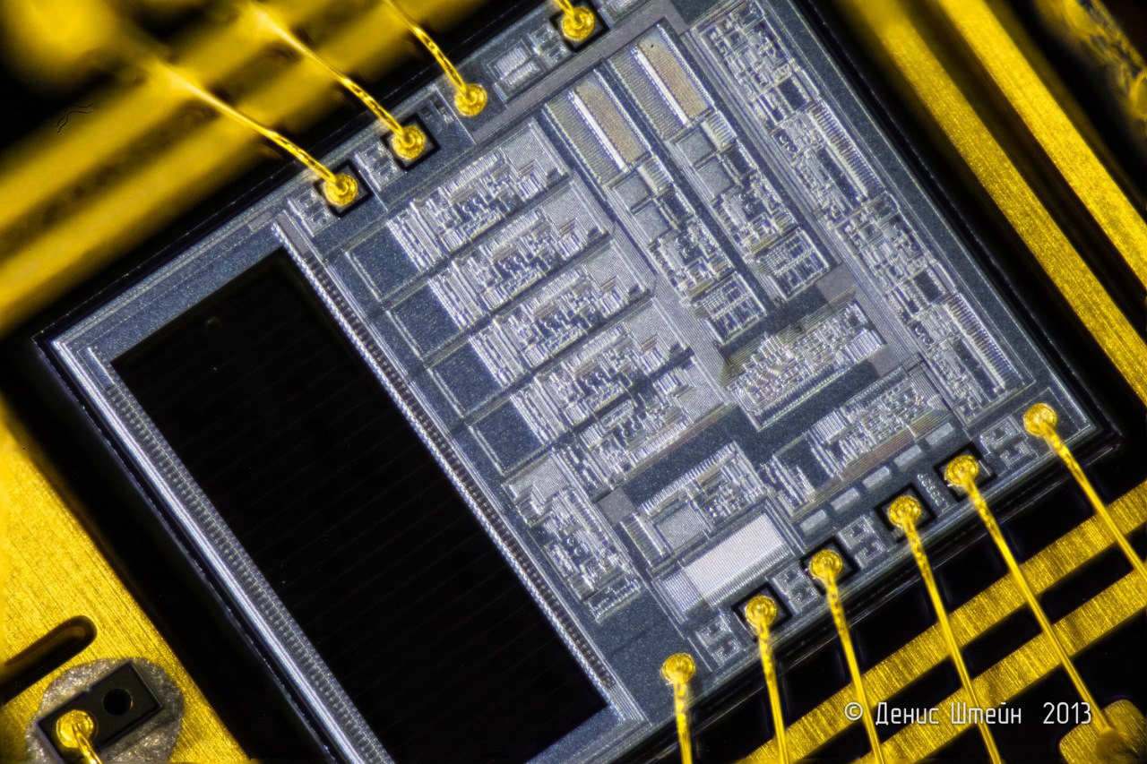

Светочувствительный чип от вспышки Canon Speedlite 580EXII. Он измеряет мощность пыха ксеноновой лампы, предпых. "Фотодиодную" часть кристалла можно увидеть с левой части - темный квадрат.
4Z7ufRY3FbA.jpg (4428 просмотров) <a class='original' href='./download/file.php?id=66367&mode=view' target=_blank>Загрузить оригинал (297.42 КБ)</a>

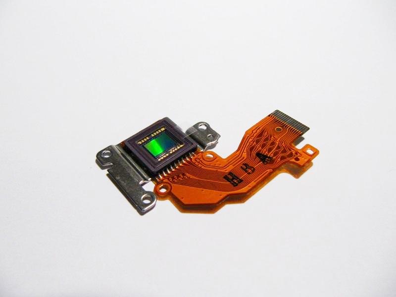

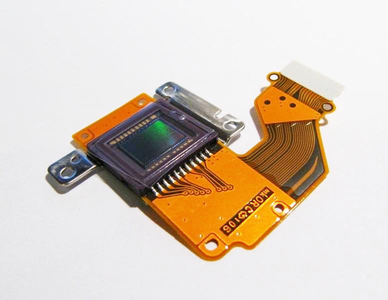

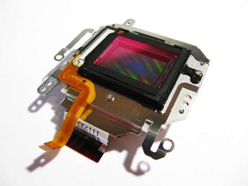

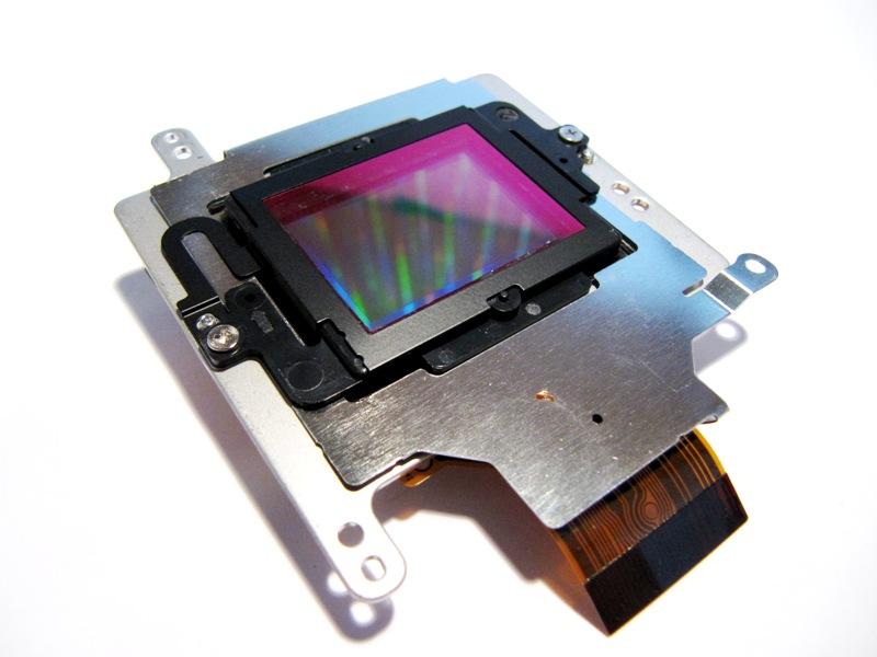

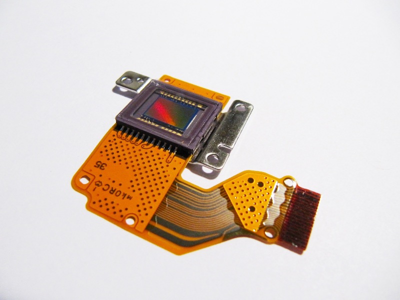

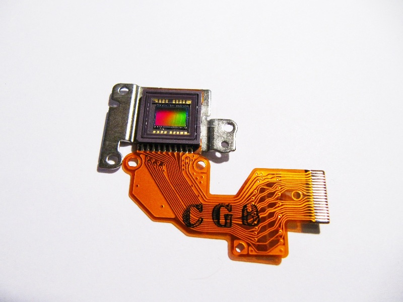

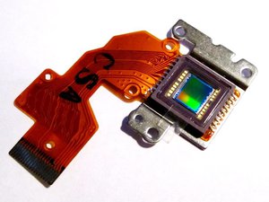

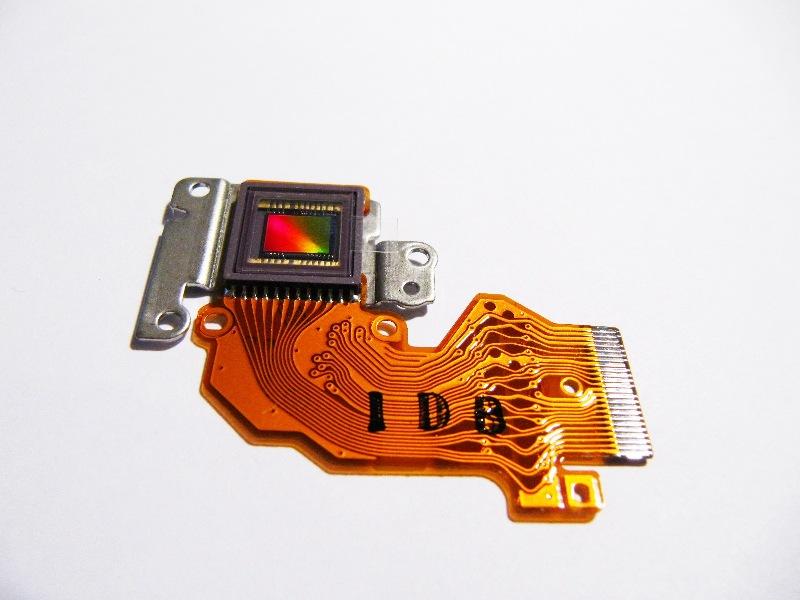

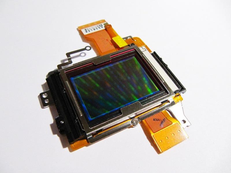

SVP писал(а):Вот честно: из первого поста темы гораздо интереснее выглядит.

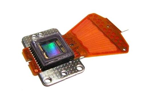

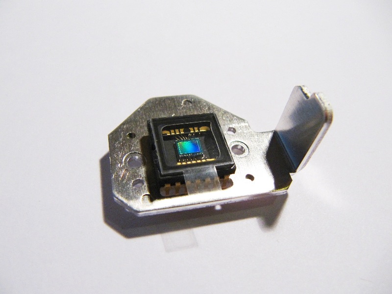

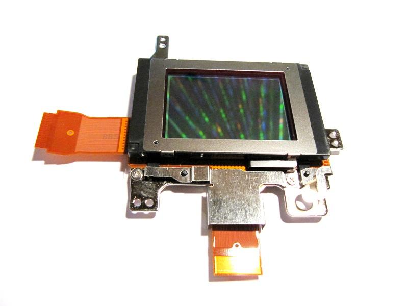

Вот специально для вас, как они выглядят. Естественно, без какой-либо обработки изображения. Если у вас есть возможность заглянуть в авторизованный СЦ Sony, Canon, да в идеале "через знакомого", я уверен, там вам насыпят дохлых матриц пару ведер. Я стараюсь клиентам отдавать неисправное, да и работаю исключительно на себя, потому у меня не те объемы...
5d_cmosA.JPG (4409 просмотров) <a class='original' href='./download/file.php?id=66369&mode=view' target=_blank>Загрузить оригинал (42.23 КБ)</a>
5dMk2_cmos_top.JPG (4409 просмотров) <a class='original' href='./download/file.php?id=66370&mode=view' target=_blank>Загрузить оригинал (53.87 КБ)</a>
30d_cmosA.JPG (4409 просмотров) <a class='original' href='./download/file.php?id=66371&mode=view' target=_blank>Загрузить оригинал (48.02 КБ)</a>
a60_ccdA.JPG (4409 просмотров) <a class='original' href='./download/file.php?id=66372&mode=view' target=_blank>Загрузить оригинал (57 КБ)</a>
a70_ccd_top.JPG (4409 просмотров) <a class='original' href='./download/file.php?id=66373&mode=view' target=_blank>Загрузить оригинал (101.46 КБ)</a>
a75_ccd.JPG (4409 просмотров) <a class='original' href='./download/file.php?id=66374&mode=view' target=_blank>Загрузить оригинал (37.93 КБ)</a>
a80_ccd_top.JPG (4409 просмотров) <a class='original' href='./download/file.php?id=66375&mode=view' target=_blank>Загрузить оригинал (98.71 КБ)</a>
a85_ccd_top.JPG (4409 просмотров) <a class='original' href='./download/file.php?id=66376&mode=view' target=_blank>Загрузить оригинал (48.24 КБ)</a>
a95_ccd.JPG (4409 просмотров) <a class='original' href='./download/file.php?id=66377&mode=view' target=_blank>Загрузить оригинал (48.78 КБ)</a>
a310_ccd.JPG (4409 просмотров) <a class='original' href='./download/file.php?id=66378&mode=view' target=_blank>Загрузить оригинал (27.69 КБ)</a>
eos40d_cmos_top.JPG (4409 просмотров) <a class='original' href='./download/file.php?id=66379&mode=view' target=_blank>Загрузить оригинал (51.2 КБ)</a>
MV590 MV600 MV600i MV630i MV650i CCD_top.JPG (4409 просмотров) <a class='original' href='./download/file.php?id=66380&mode=view' target=_blank>Загрузить оригинал (98.78 КБ)</a>

Да "два ведра" вроде и не надо, былоб интересно парочку на попробовать.
Надо подумать кто есть близкий к СЦ.

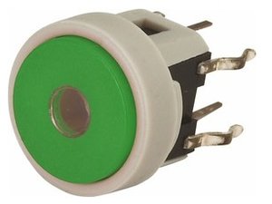

AndyBig писал(а):
Den39 писал(а): то мач3 взбесится и зависнет.
Вот из-за этой причины у меня две коцки на плоскости датчика :) Еще две - сам по запарке въехал в него на максимальной подаче :)
:) У меня самый первый датчик был сделан из фторопласта, а стояла в нем такая кнопка, сверху нее был уложен кусочек фольгированного стеклотекстолита, который я периодически менял по мере износа. Прослужил датчик полгода, когда в один прекрасный день, при запуске макроса, станок поехал резко вниз по Z на большой скорости, проткнул датчик, жертвенный стол и благо не дошел до алюминиевого стола - сработал нижний лимит по оси Z - не зря я поставил 9 индуктивных датчиков на станок. Теперь рука всегда на E-Stop, еще и ограничил скорость оси Z в Motor tuning, дабы не была сильно резвая...
btn.jpg (4335 просмотров) <a class='original' href='./download/file.php?id=66411&mode=view' target=_blank>Загрузить оригинал (15.99 КБ)</a>
