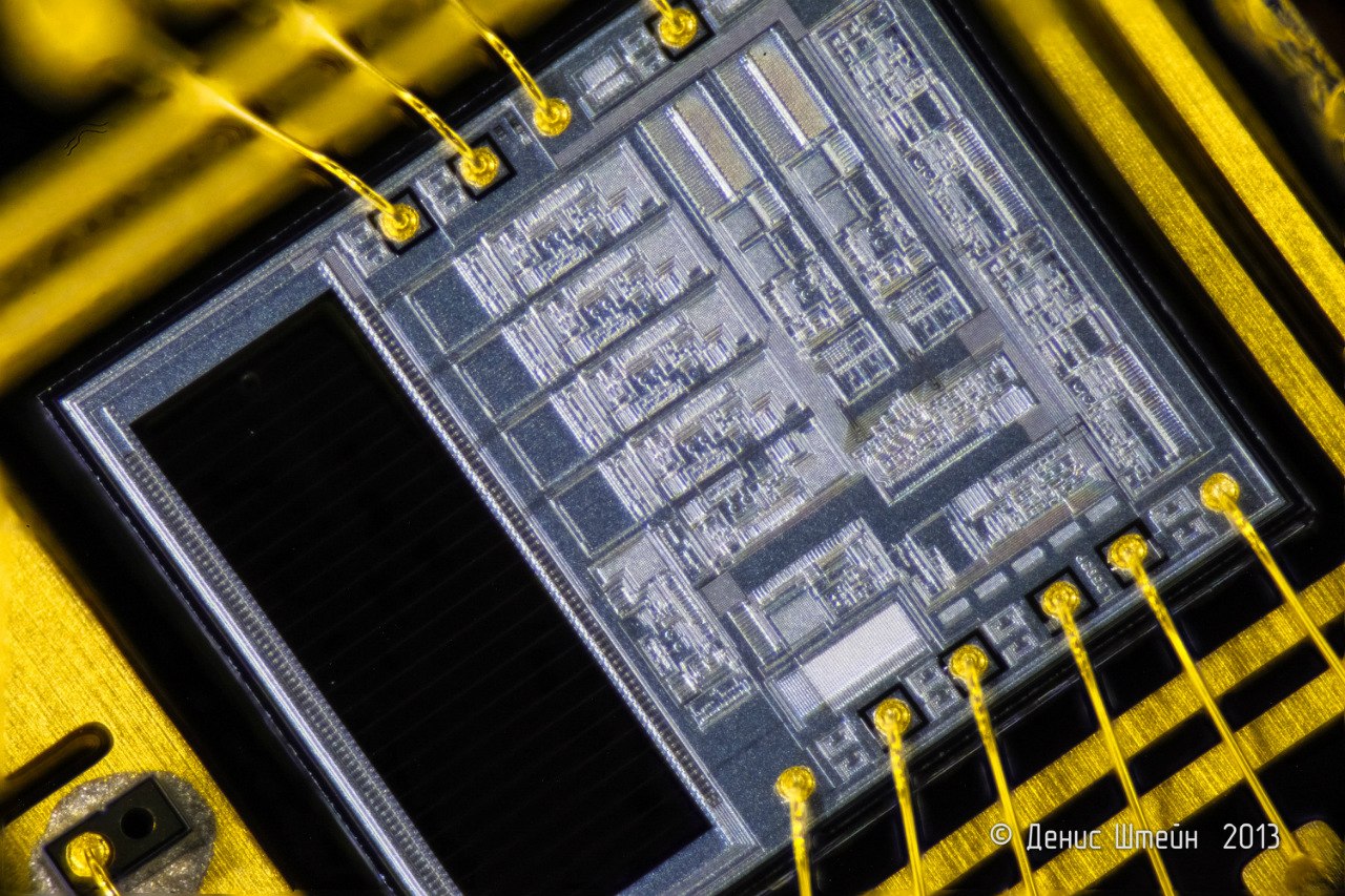

SVP писал(а):А она реально такая симпотная на вид ?
Конечно! Зависит еще по каким углом смотреть по отношению к источнику света. Еще в зависимости от типа источника света бывают разные эффекты.
Есть штуки еще эффектнее. Снимал на самодельный супермакрообъектив.
Это датчик автофокуса камеры Canon EOS 40D. Видны точки автофокуса, которые по своей сути точками и не являются. :D
xq_MGCux3jo.jpg (4396 просмотров) <a class='original' href='./download/file.php?id=66363&sid=09e1fe3e7112bda3ed87847ea944eba4&mode=view' target=_blank>Загрузить оригинал (418.9 КБ)</a>
Датчик позиционирования линзы оптического компьютерного привода.
Yb8cWUHp21U.jpg (4396 просмотров) <a class='original' href='./download/file.php?id=66364&sid=09e1fe3e7112bda3ed87847ea944eba4&mode=view' target=_blank>Загрузить оригинал (424.8 КБ)</a>
А это оптический энкодер камкордера Canon. По двум таким чипам ездят полупрозрачные столбики с микрорастром. Эти оптические энкодеры считают элементы на столбиках - так работает обратная связь.
S-mmcUWm4eI.jpg (4396 просмотров) <a class='original' href='./download/file.php?id=66365&sid=09e1fe3e7112bda3ed87847ea944eba4&mode=view' target=_blank>Загрузить оригинал (337.49 КБ)</a>
U8qnjCbu18E.jpg (4396 просмотров) <a class='original' href='./download/file.php?id=66366&sid=09e1fe3e7112bda3ed87847ea944eba4&mode=view' target=_blank>Загрузить оригинал (186.4 КБ)</a>
Светочувствительный чип от вспышки Canon Speedlite 580EXII. Он измеряет мощность пыха ксеноновой лампы, предпых. "Фотодиодную" часть кристалла можно увидеть с левой части - темный квадрат.

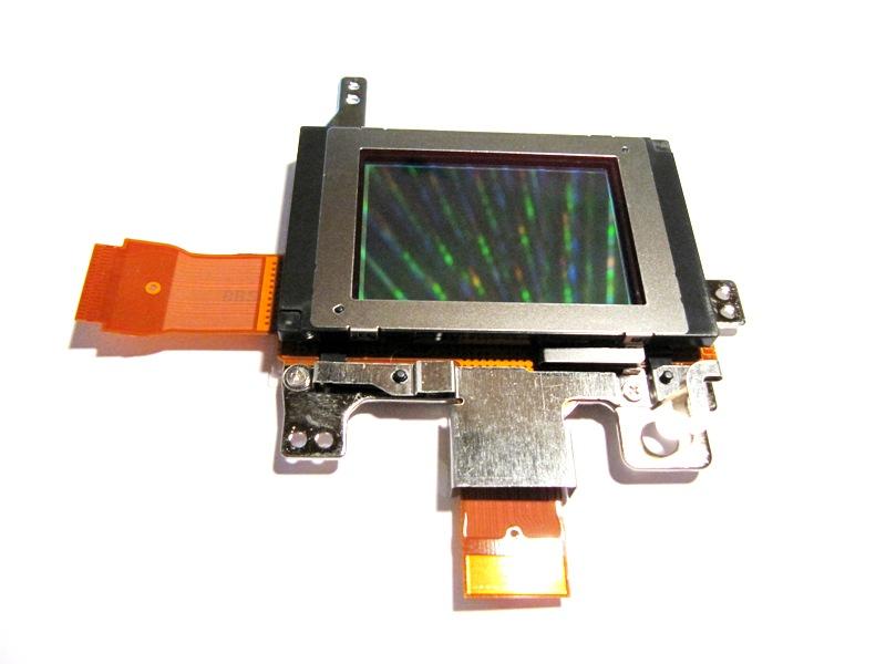

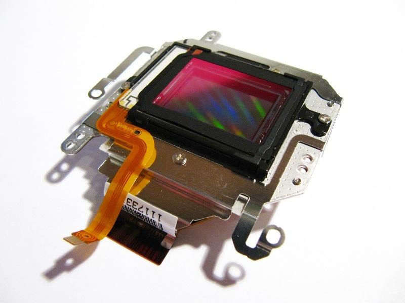

SVP писал(а):Вот честно: из первого поста темы гораздо интереснее выглядит.
Вот специально для вас, как они выглядят. Естественно, без какой-либо обработки изображения. Если у вас есть возможность заглянуть в авторизованный СЦ Sony, Canon, да в идеале "через знакомого", я уверен, там вам насыпят дохлых матриц пару ведер. Я стараюсь клиентам отдавать неисправное, да и работаю исключительно на себя, потому у меня не те объемы...

Да "два ведра" вроде и не надо, былоб интересно парочку на попробовать.
Надо подумать кто есть близкий к СЦ.
