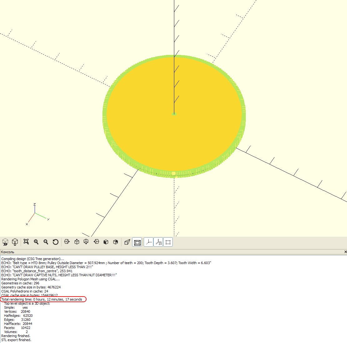

Сравнение быстродействия Pulley_T-MXL-XL-HTD-GT2_N-tooth.scad и моей iso_pulleys.scad:
Pulley_T-MXL-XL-HTD-GT2_N-tooth:
Pulley_T-MXL-XL-HTD-GT2_N-t.gif (11090 просмотров) <a class='original' href='./download/file.php?id=189722&mode=view' target=_blank>Загрузить оригинал (26.74 КБ)</a>
iso_pulleys:
h8m-t200-iso.gif (11090 просмотров) <a class='original' href='./download/file.php?id=189723&mode=view' target=_blank>Загрузить оригинал (30.72 КБ)</a>
