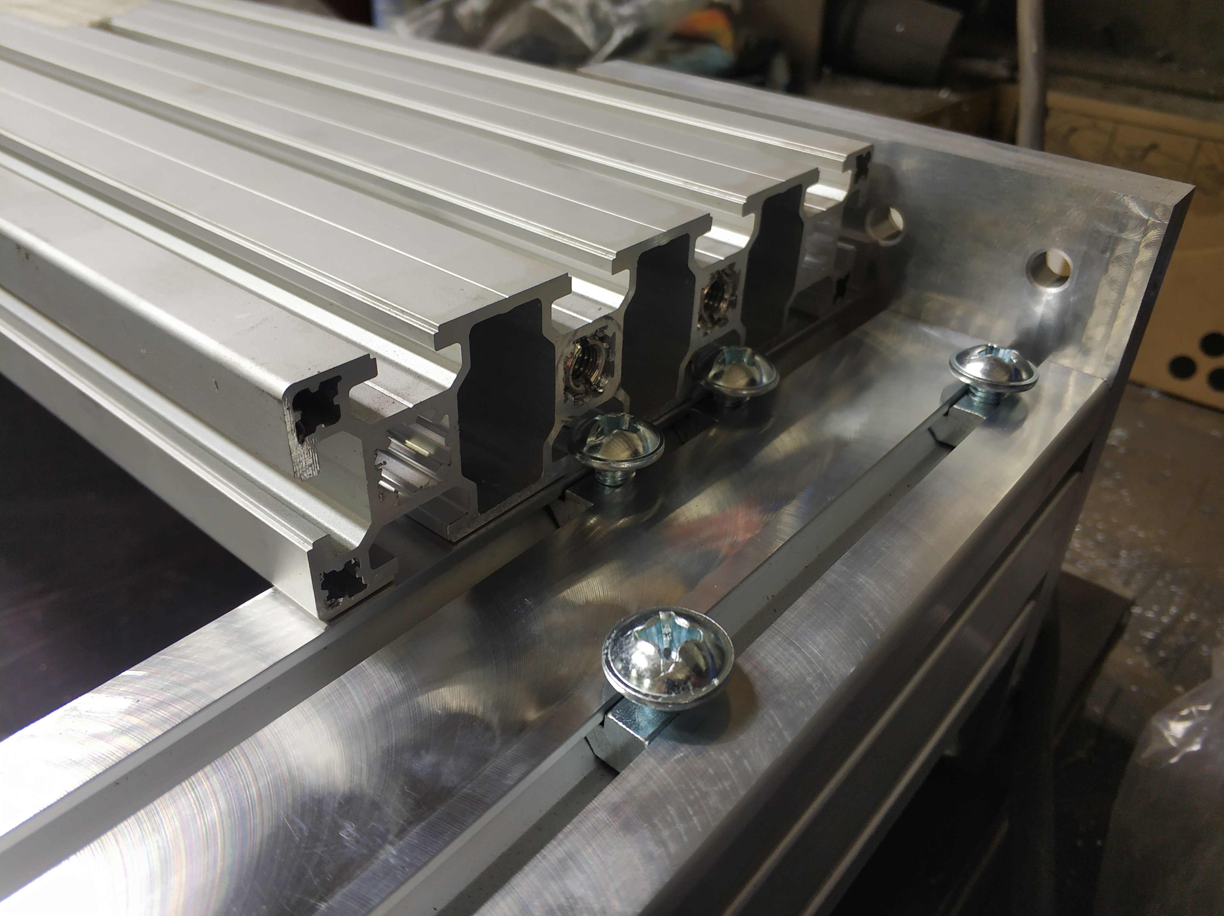

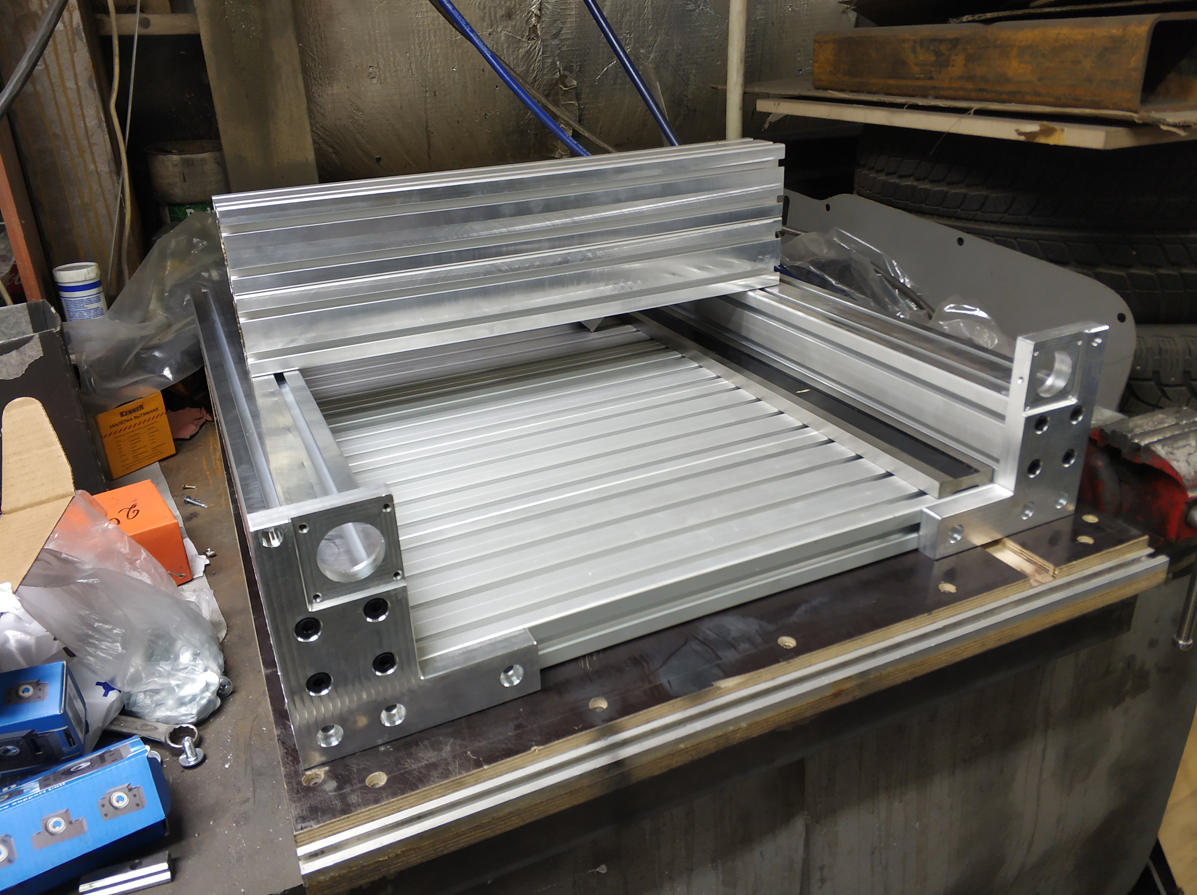

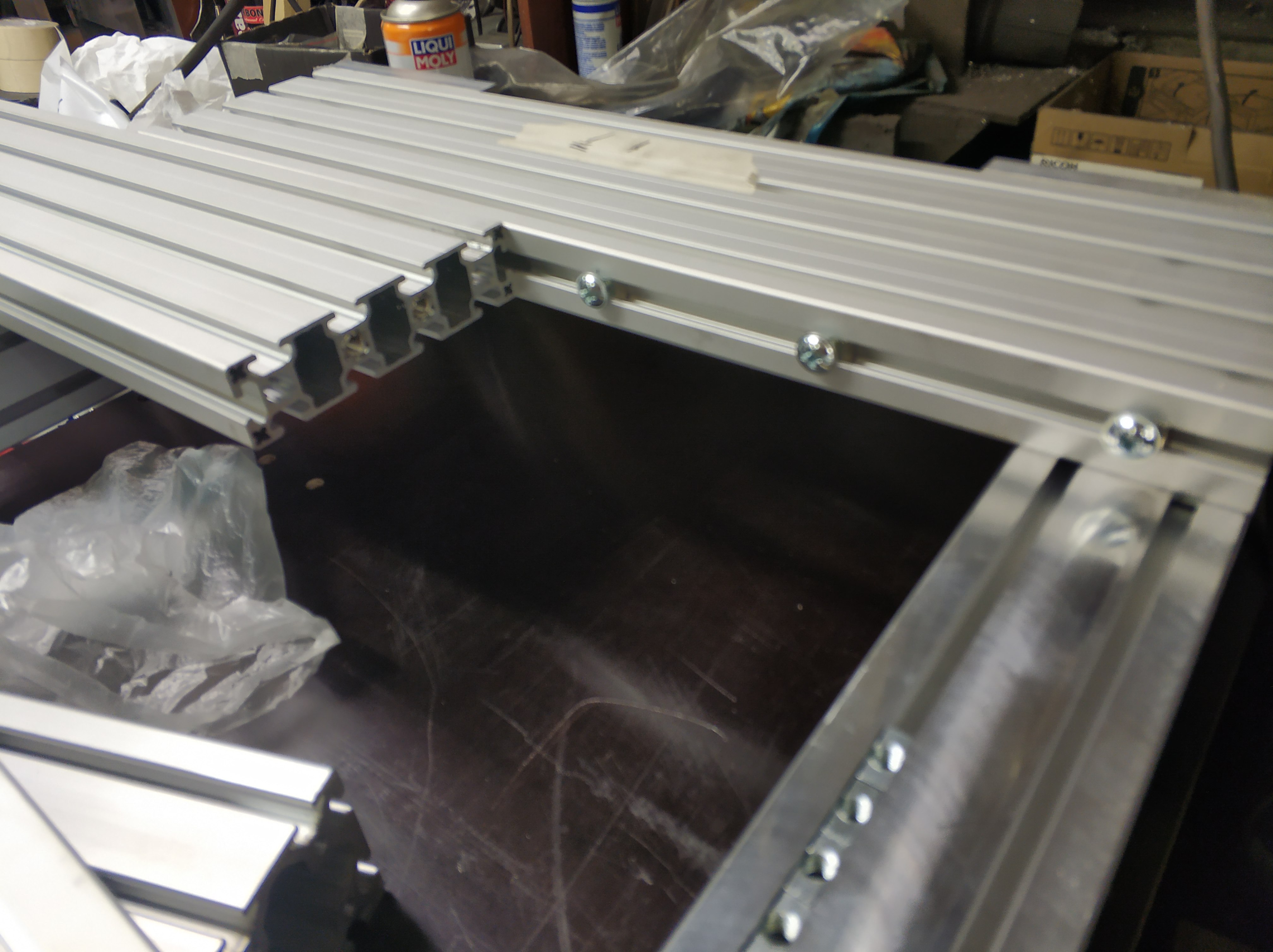

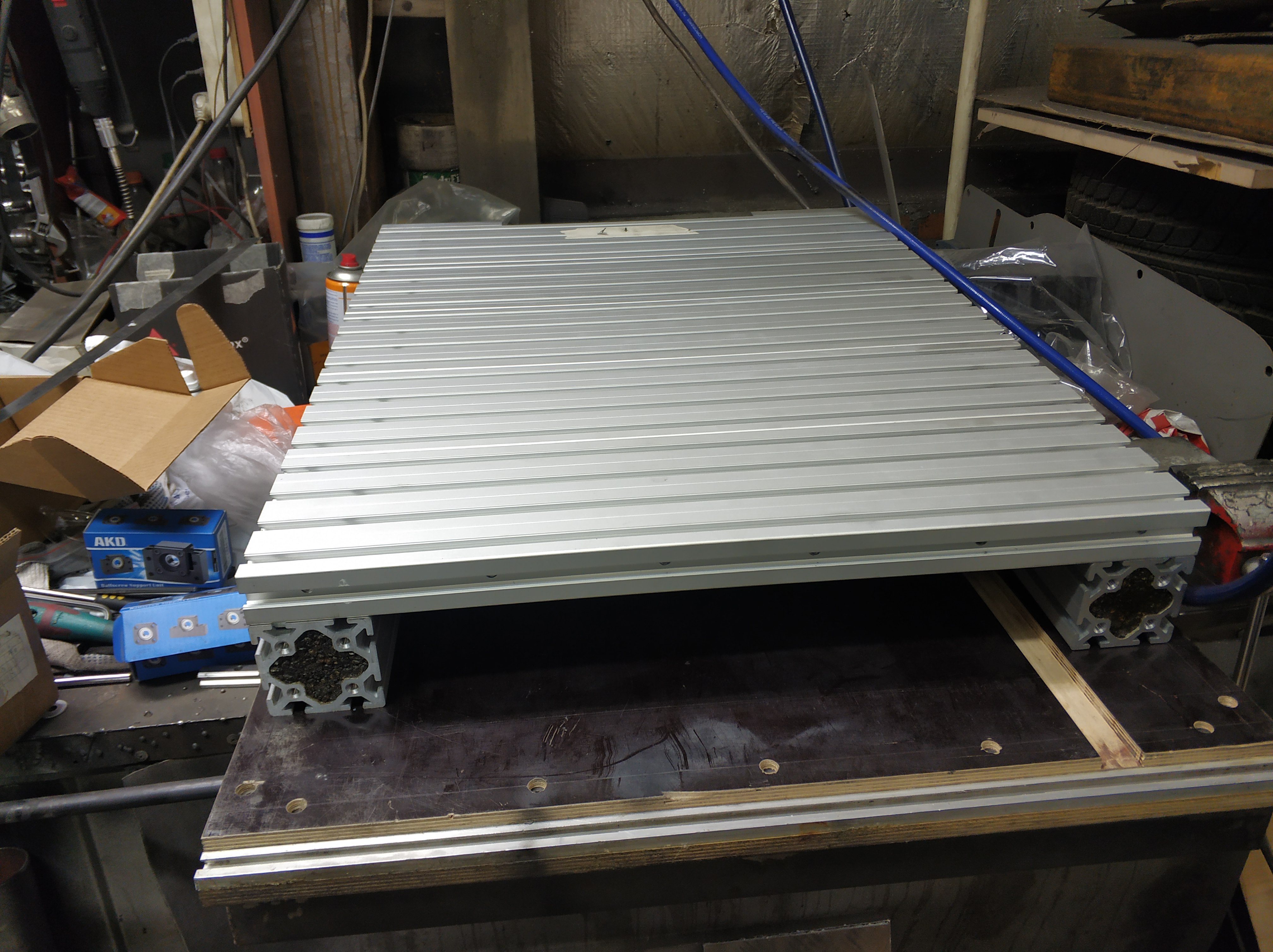

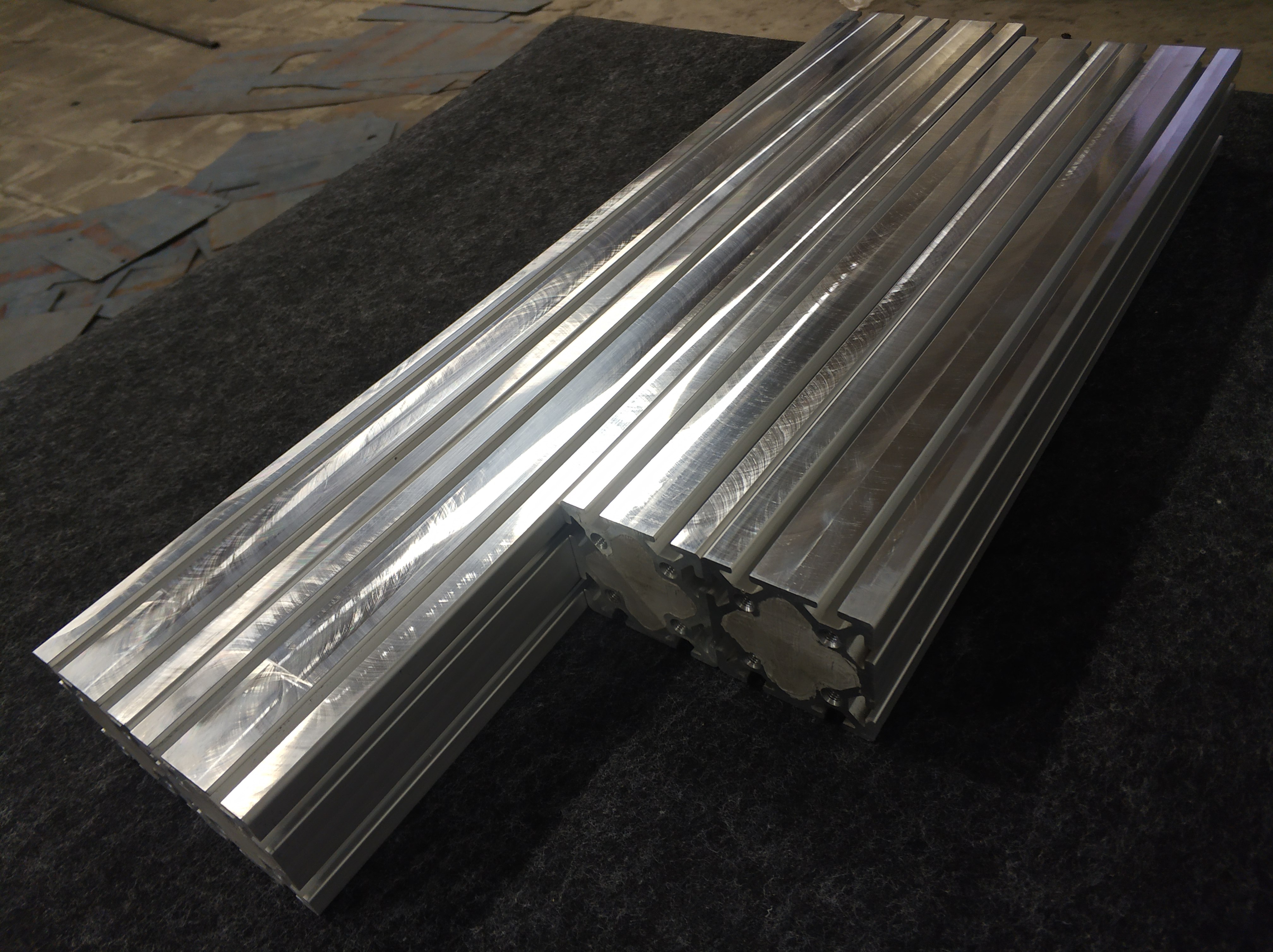

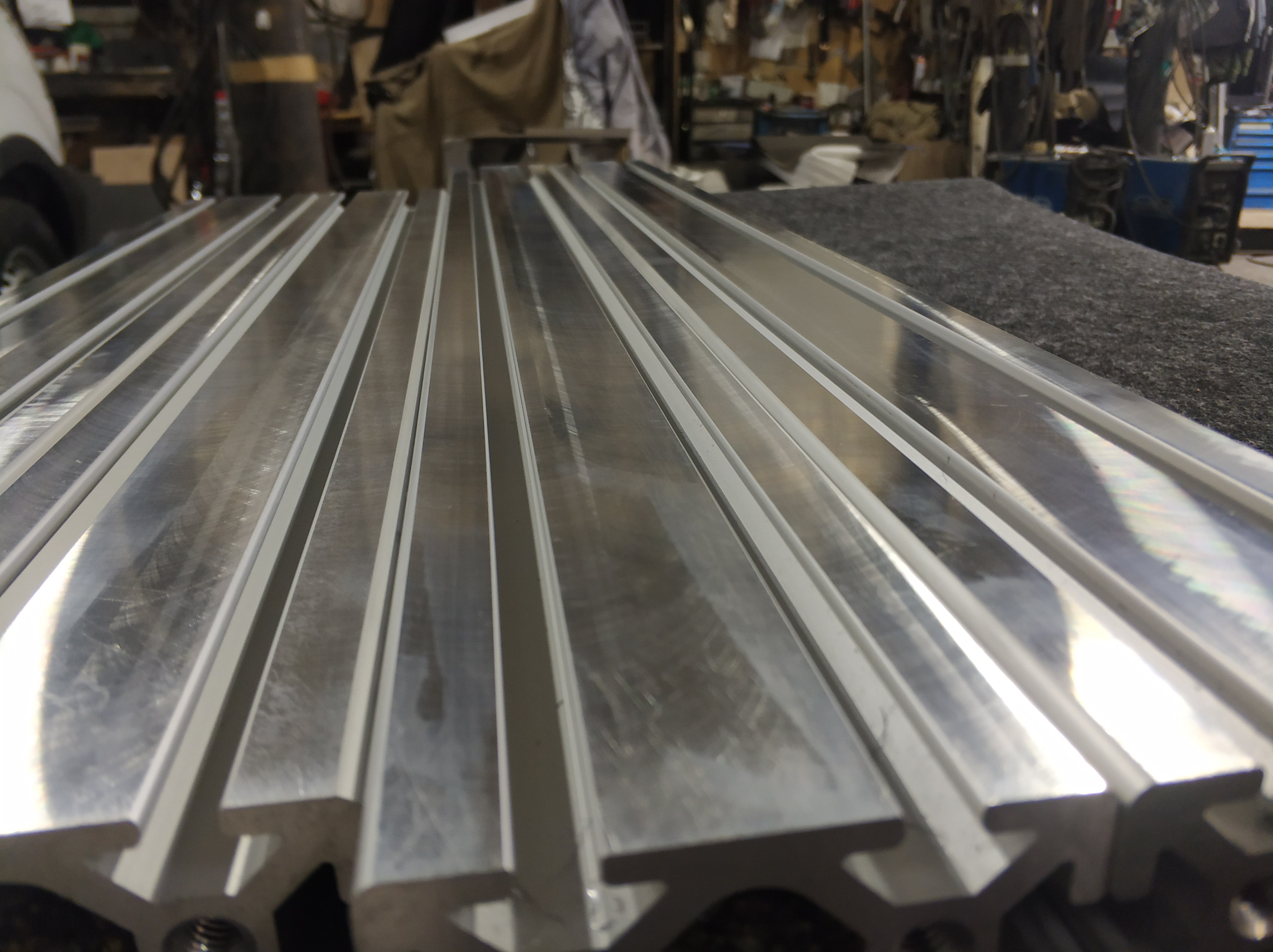

Пыльнутые профиля, все готово можно собирать)))

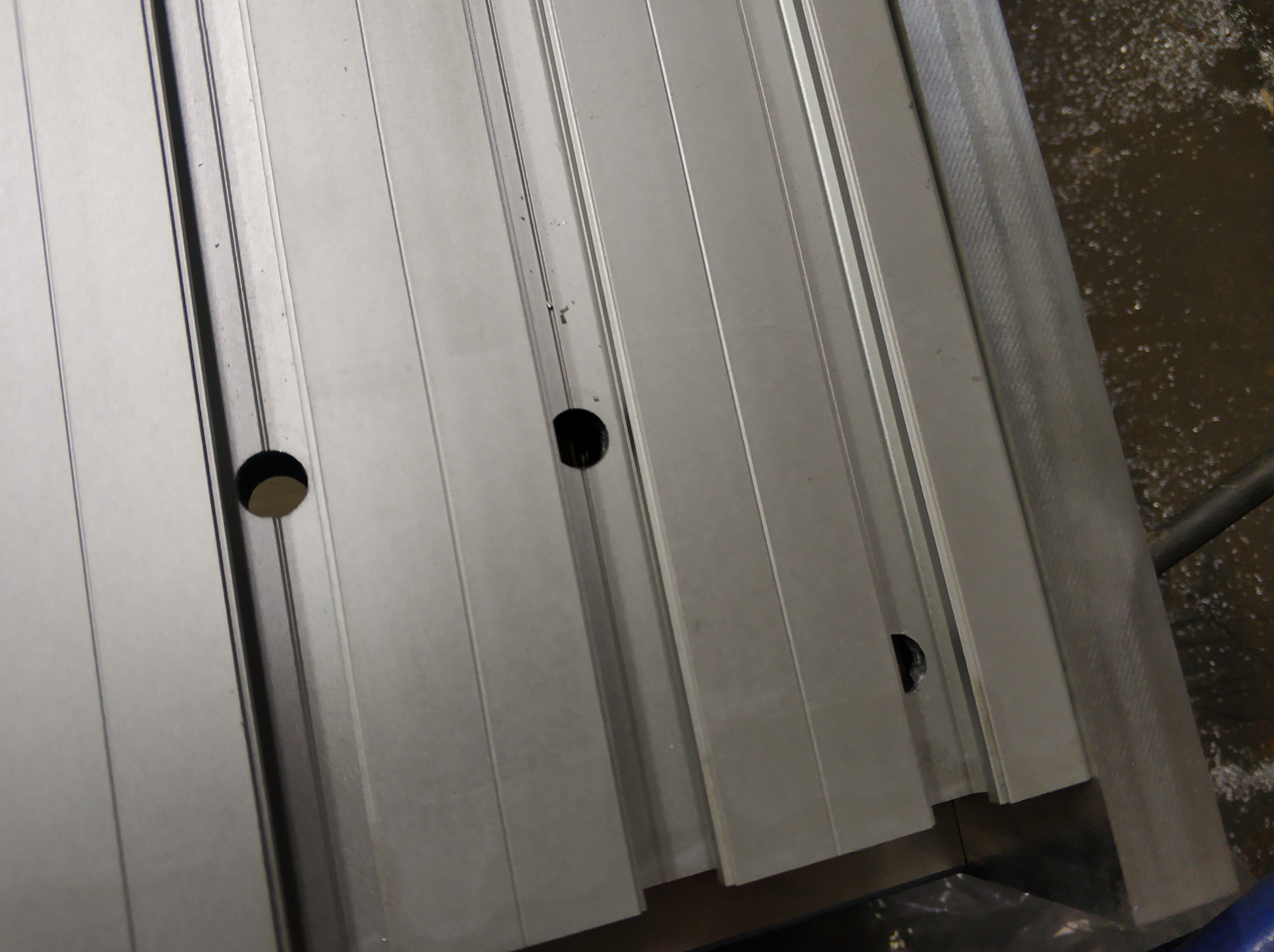

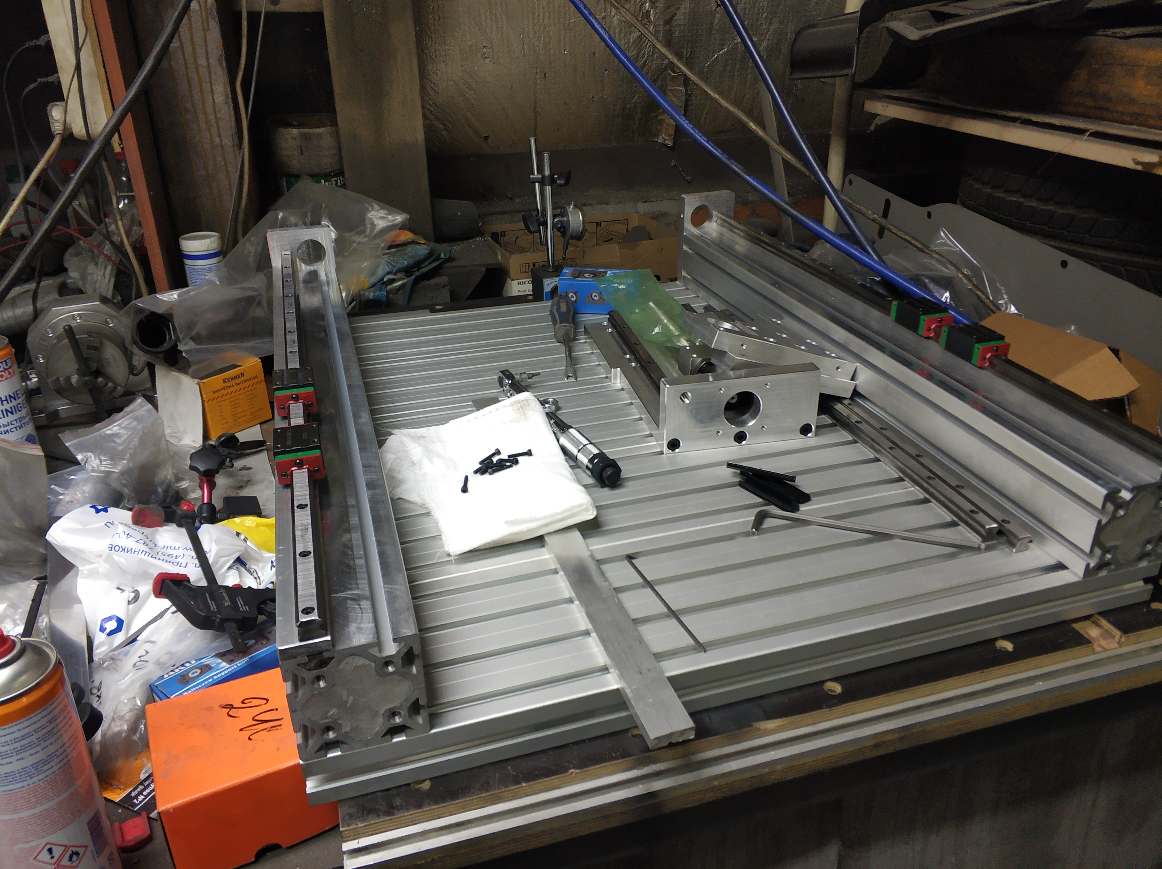

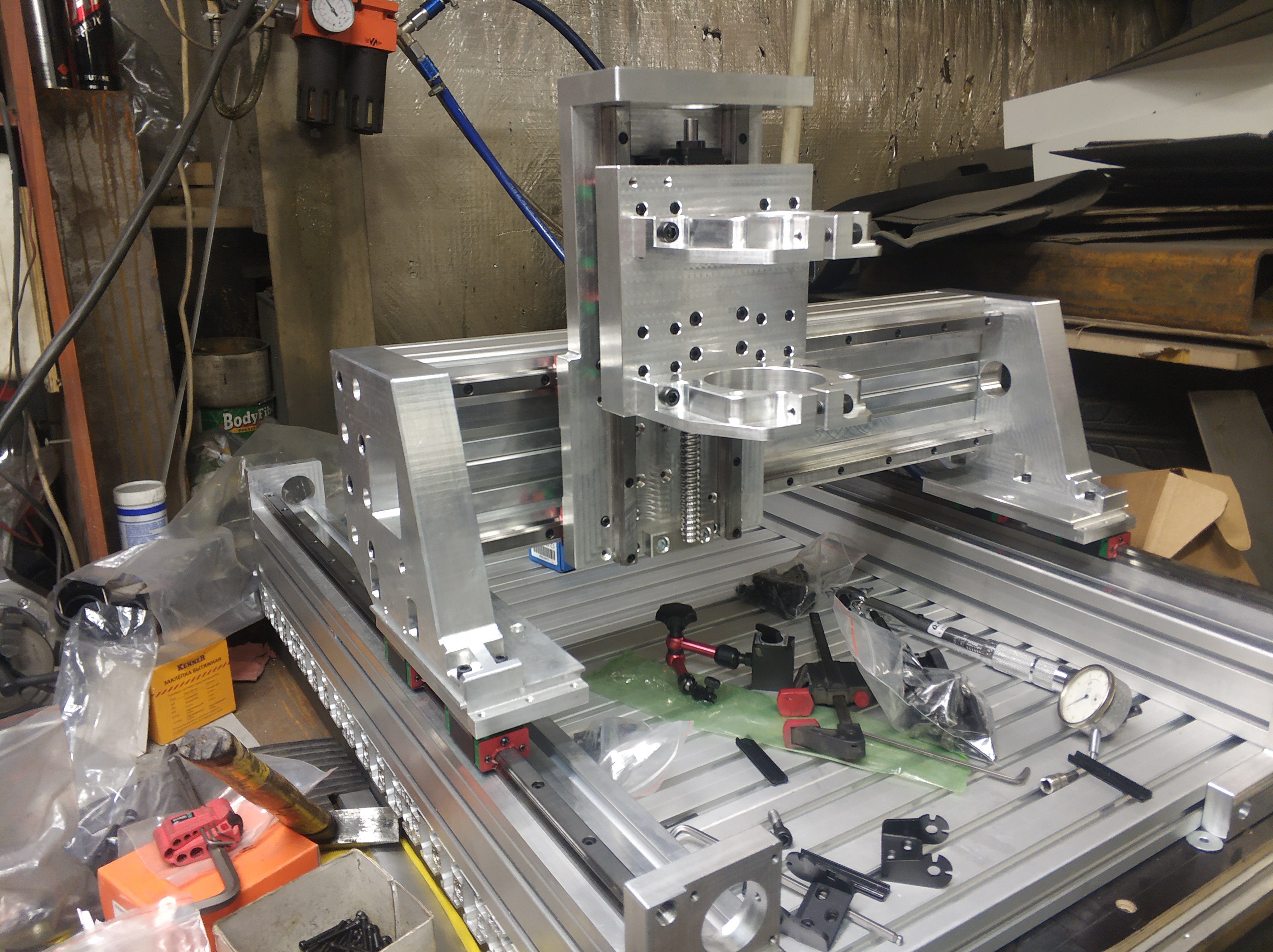

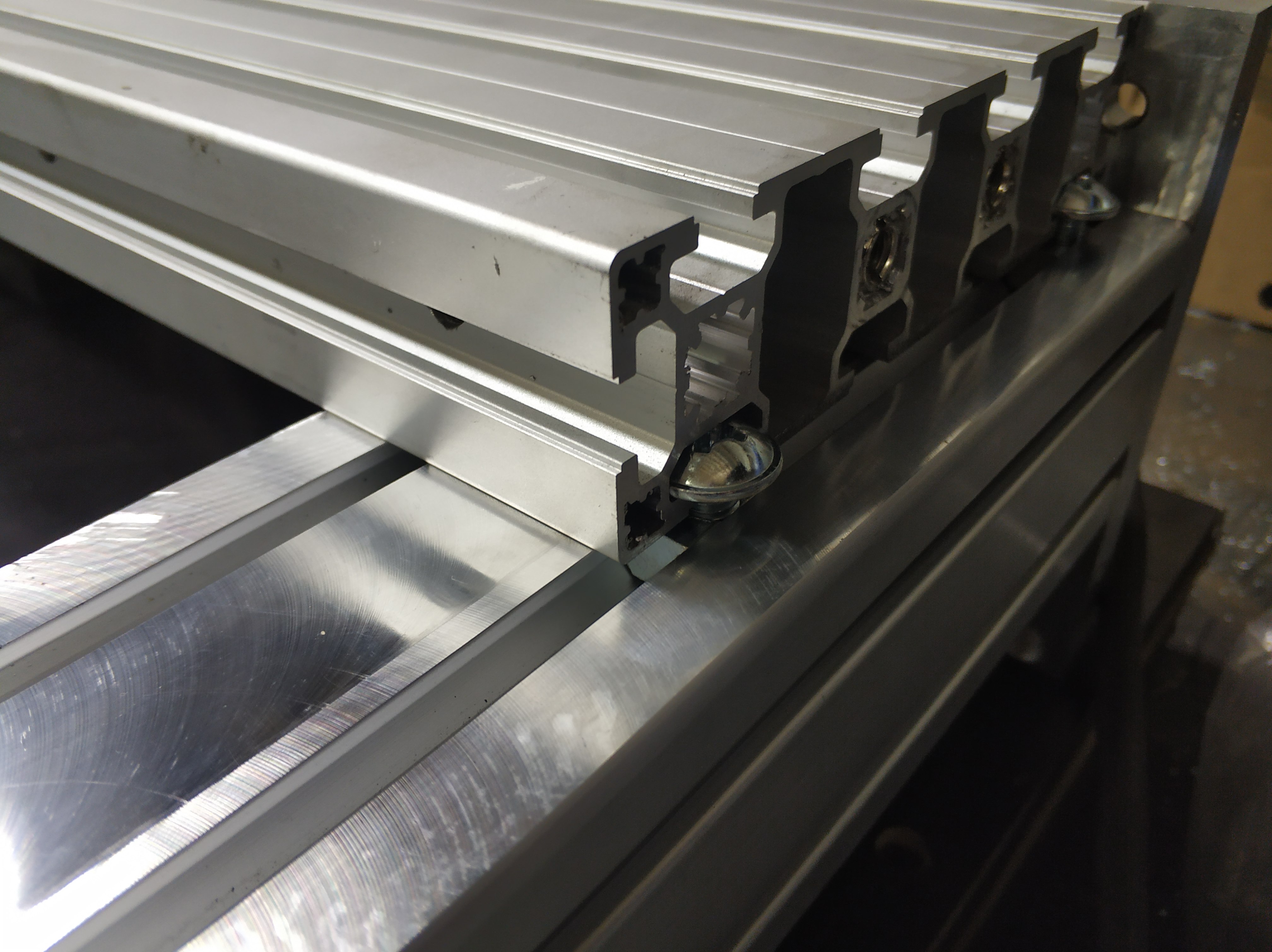

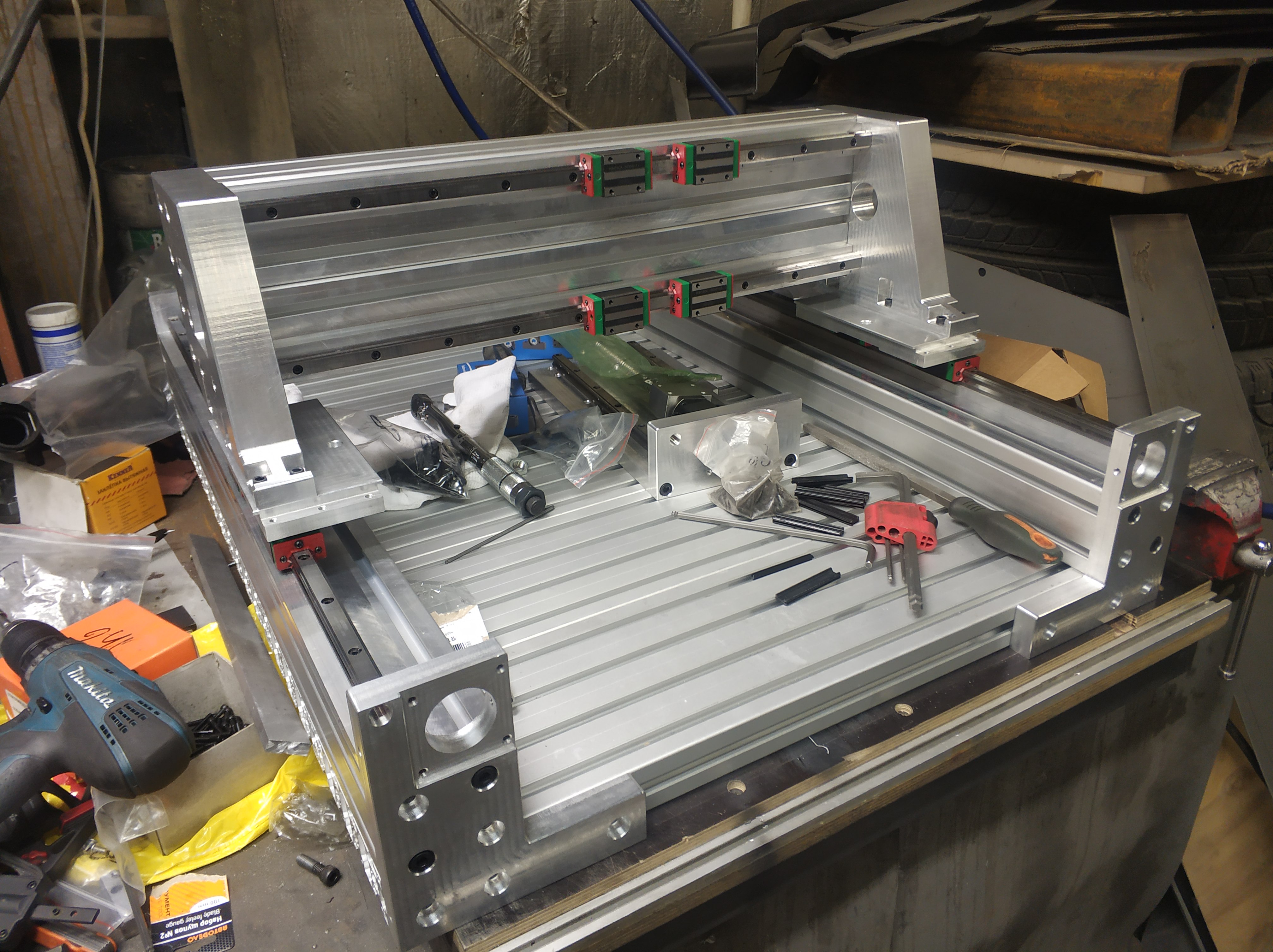

Собрал чутка, щуп 5 соток между линейкой и профилем не лезет нигде, если верить индикатору то пара соток.
Немного фоток как там все собирается.

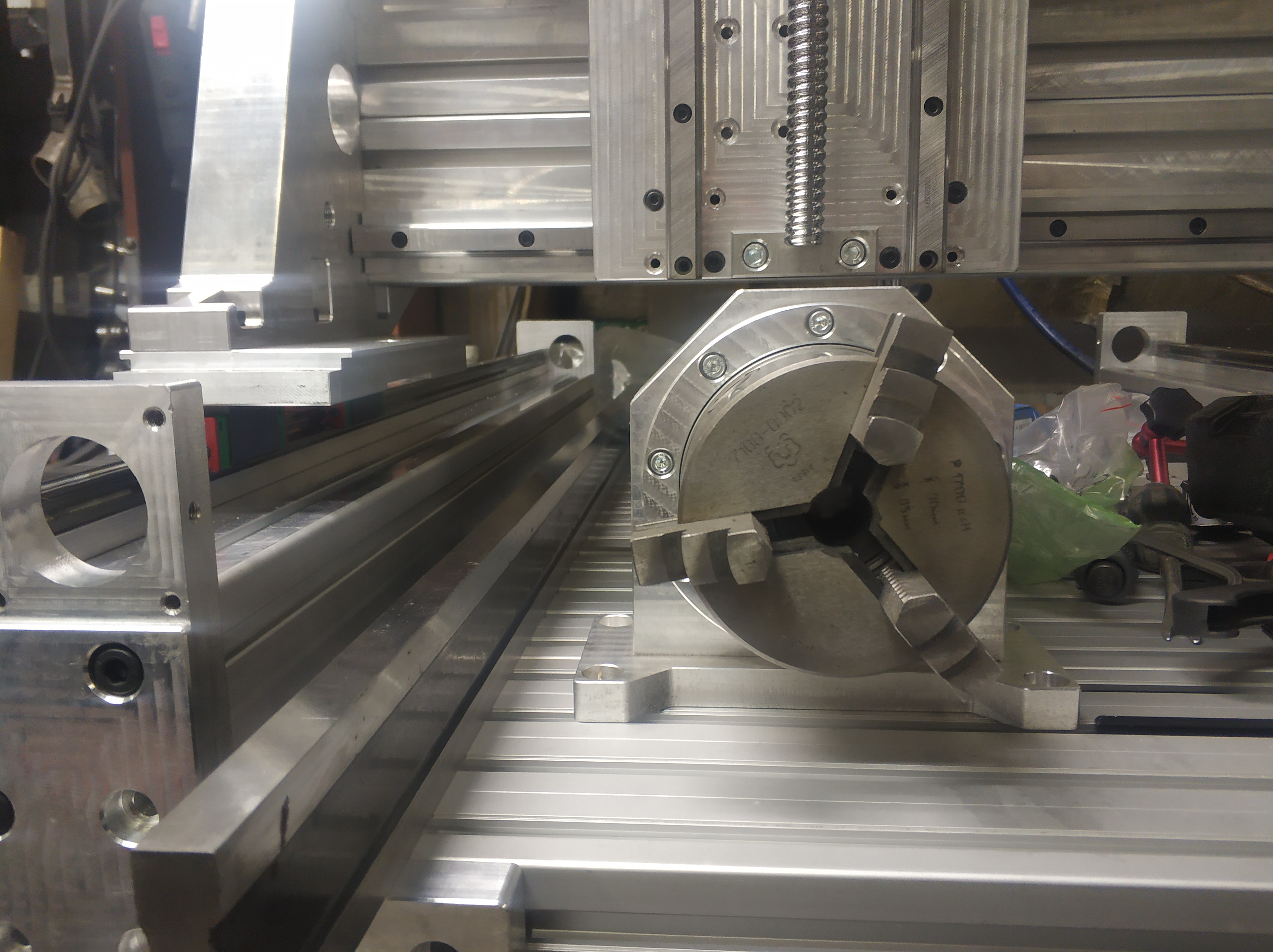

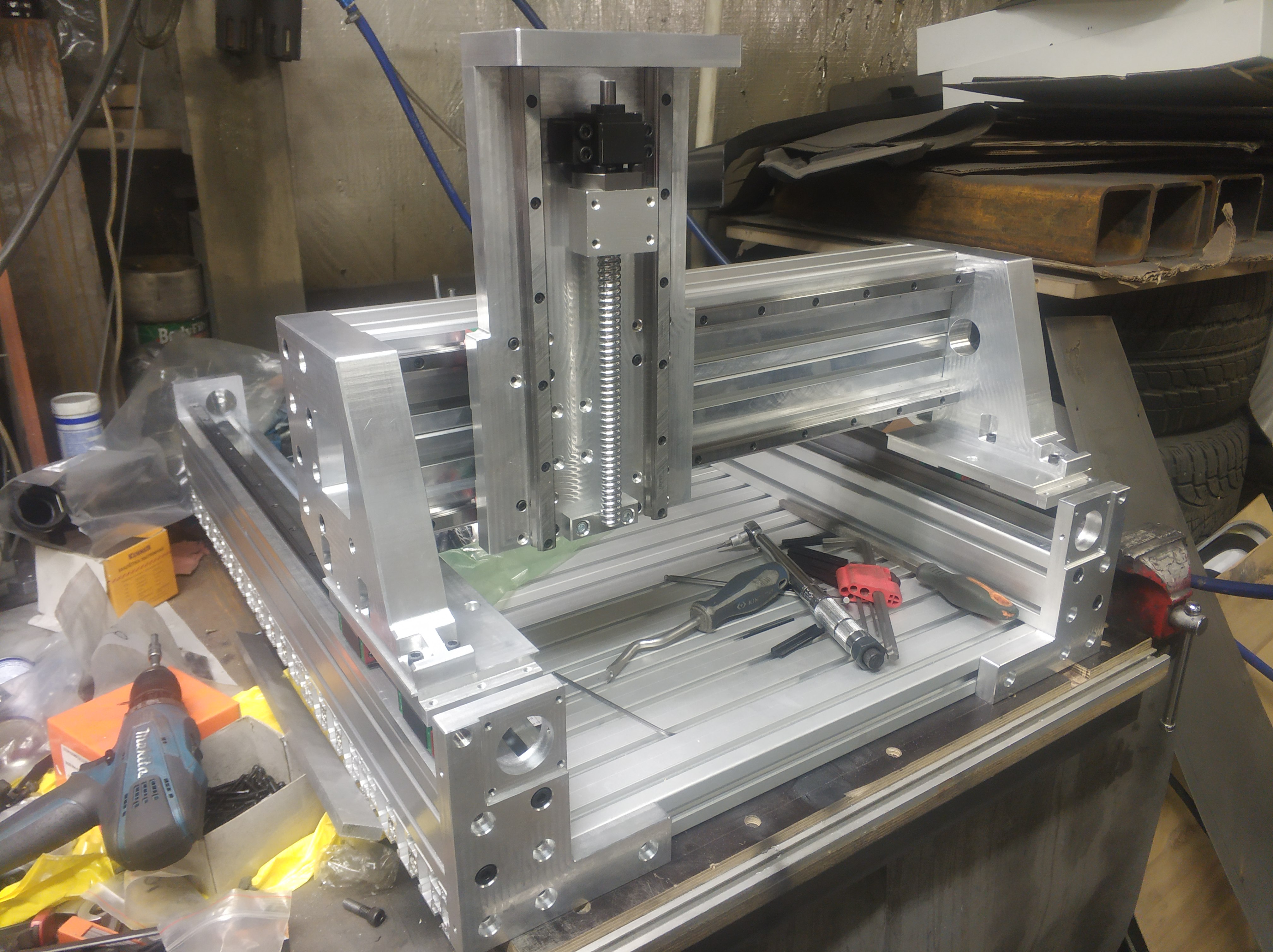

Собрал ещё немного, портал получился увесистый очень легко и мягко перемещается.
Рельсы получилось выкатать в пределах 3-4 соток, наверное лучше у меня не получиться.

Gestap писал(а):Рельсы получилось выкатать в пределах 3-4 соток
Кататься как бы будет, но, потом, когда на нем "постели" под рельсы на новый станок будешь делать, вспомнишь свои 3-4 сотки. А вообще отлично!

у меня этот индикатор перед глазами мерещиться)))
не получается выставить идеально прямо рельсы, вроде все выставил, а после протяжки динамометрическим ключом в некоторых местах уплывает, может проставки такие ровные и еще чего хз.
может я както неправильно делаю, попробую еще может завтра.

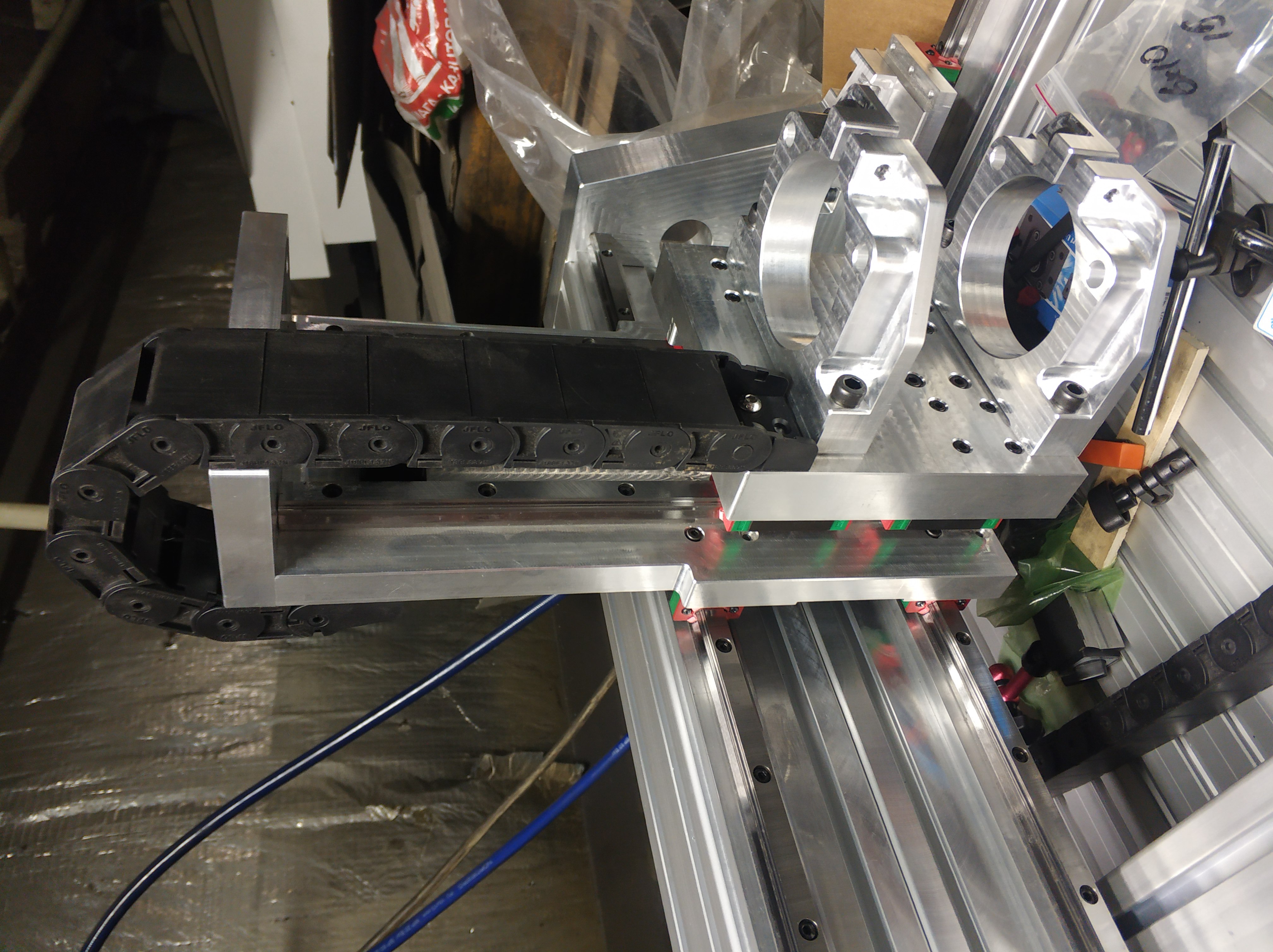

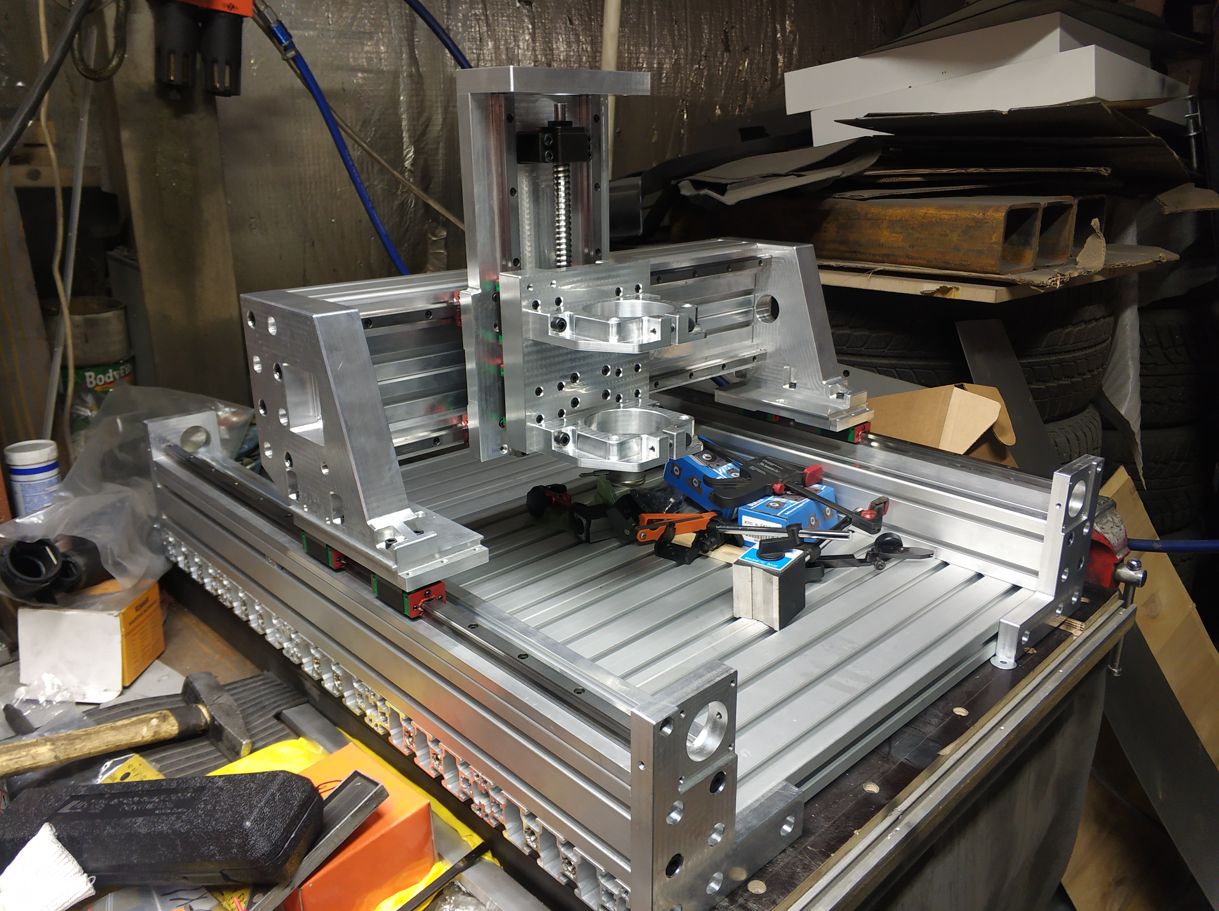

Ещё немного.
И чего получилось с прямолинейностью рельс на балке, стойка люфтит немного, прям идеально не получаеться.

Нижний профиль будешь заливать ?
Gestap
Сообщения: 890
Репутация: 1089
Re: 600х400 из профиля (открытый проект)
Сообщение Gestap »
sivolap36, из которого стол!? Хочу тока надо попробовать внутрь арматуру или шпильки строительные, а то я так понял сам по себе он жёсткости не предаёт, на подиумах покрайней мере не изменилось ничего, как был прогиб так и остался, а на балке стало лучше.

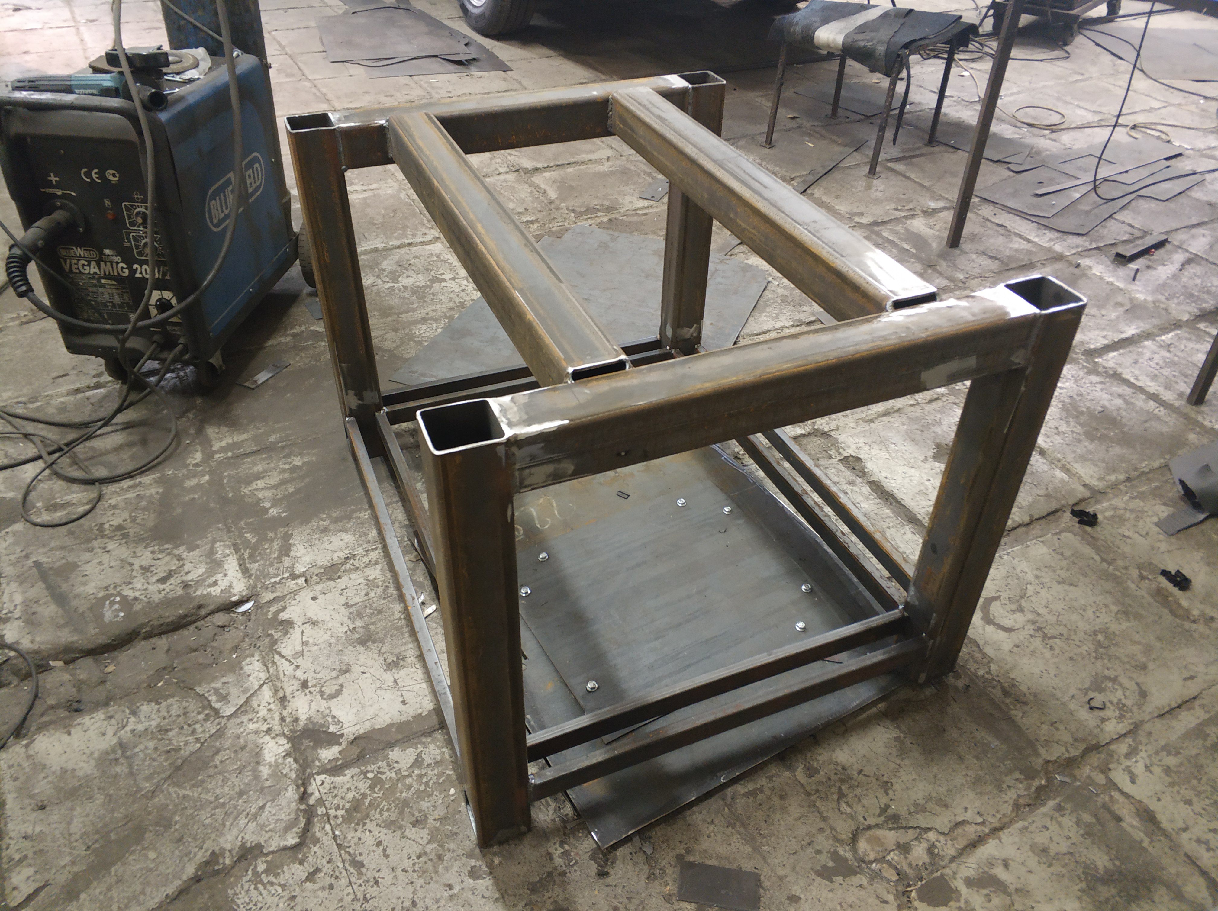

Подставку сваял)

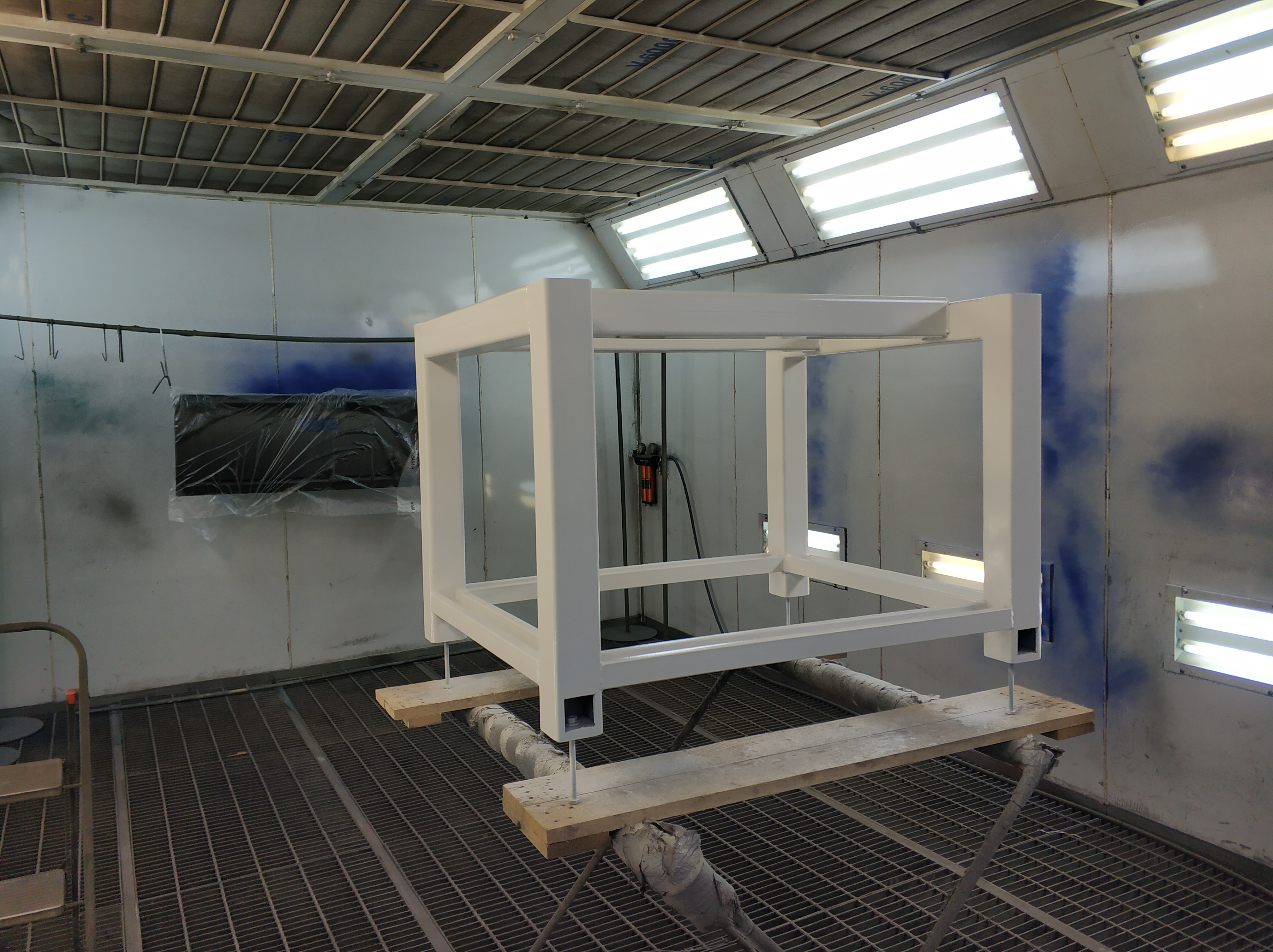

И покрасили мне ее))) может примерю сегодня.

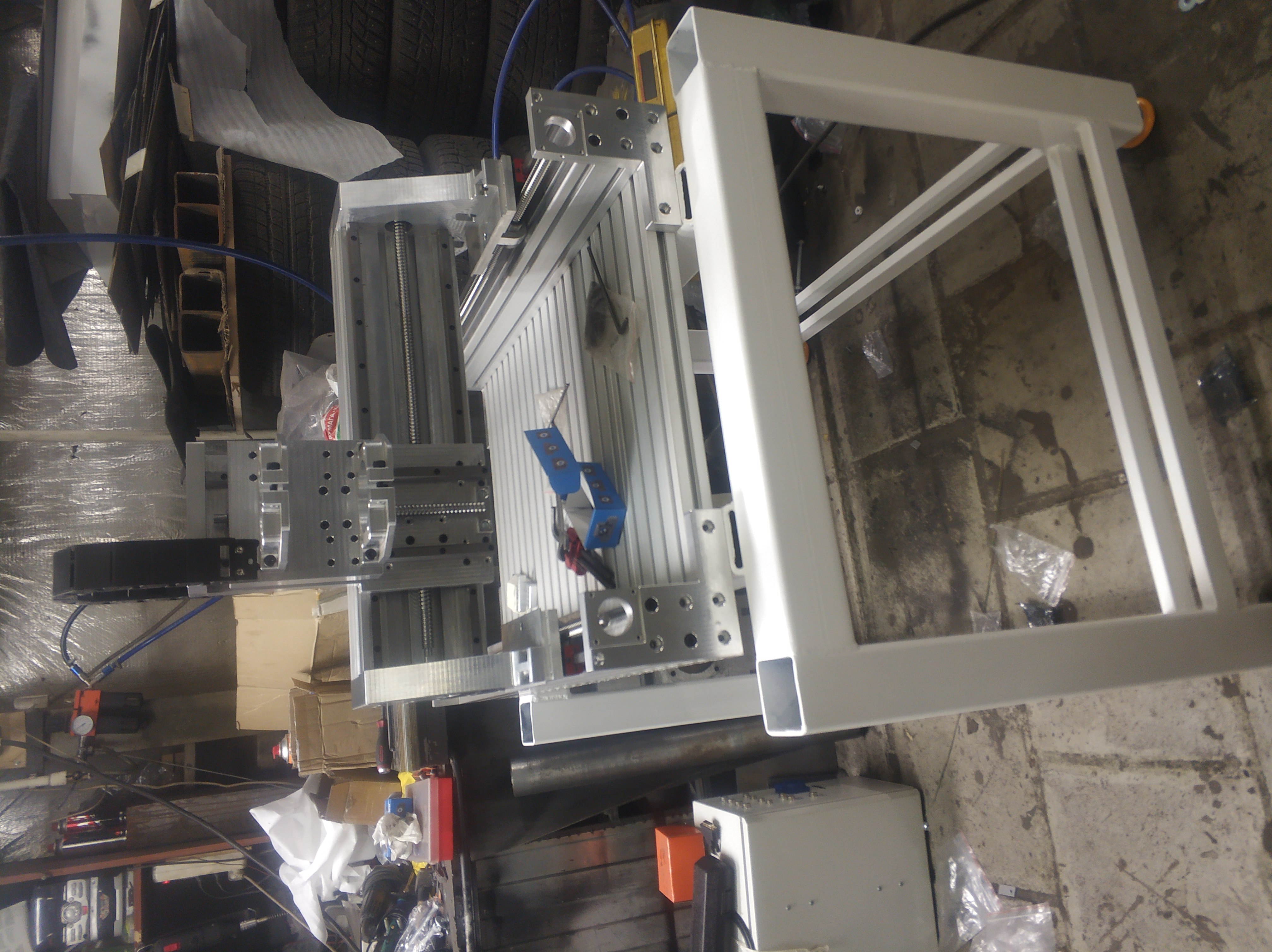

Примерка, и швп накинул.

Какая высота от пола до стола станка?
Gestap
Сообщения: 890
Репутация: 1089
Сообщение Gestap »
sima8520, 80 сантиметров,
