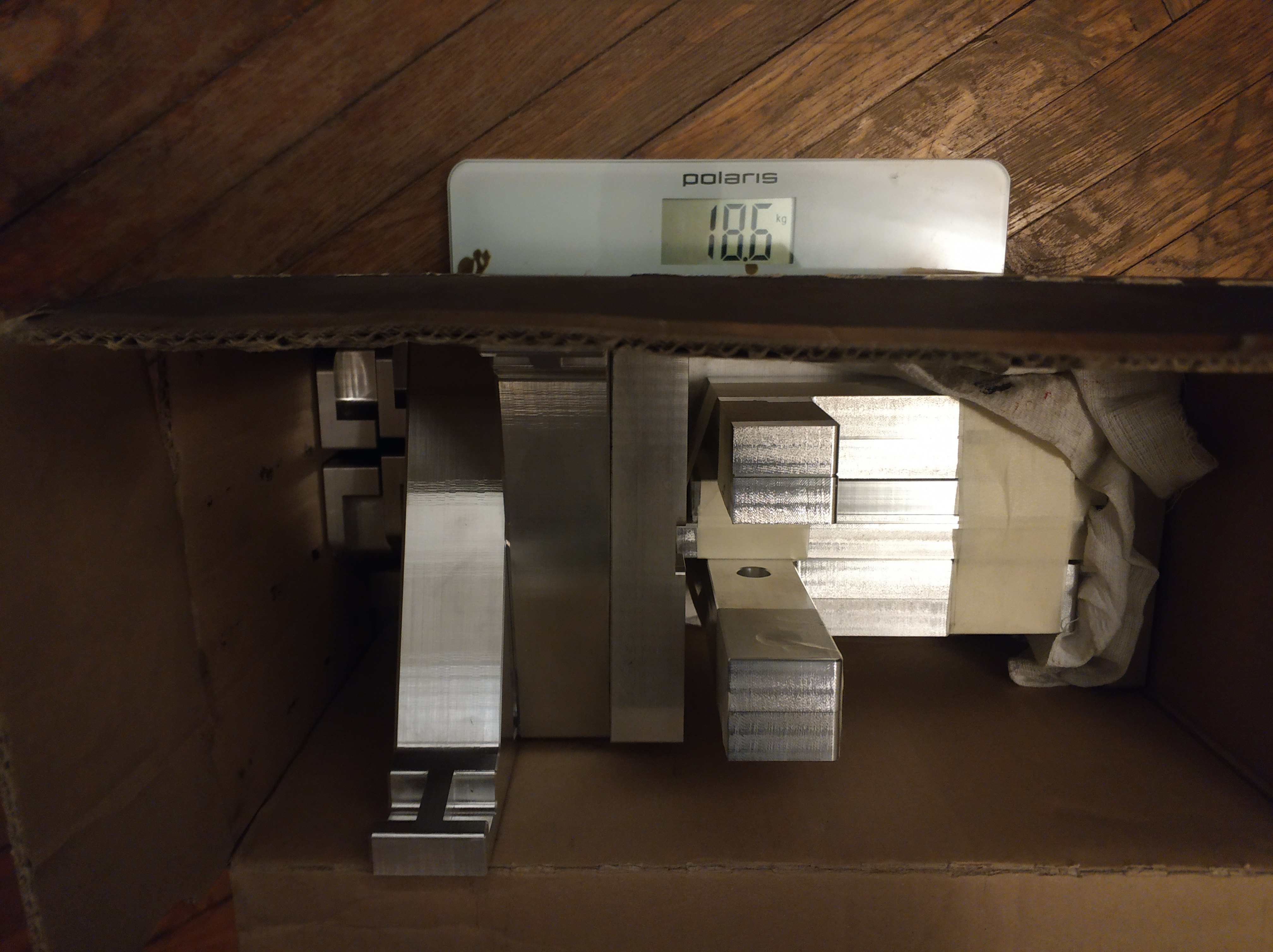

18,6 килограмм деталей))) пара маленьких осталась грамм на 300.
IMG_20190820_202927.jpg (3390 просмотров) <a class='original' href='./download/file.php?id=167955&mode=view' target=_blank>Загрузить оригинал (1.34 МБ)</a>
dtw.moscow@gmail.com
Сообщения: 4510
Re: 600х400 из профиля (открытый проект)
Что у тебя с жёсткостью станка? Дробит сильно торцы деталей

sima8520 писал(а):Что у тебя с жёсткостью станка? Дробит сильно торцы деталей
Дробит скорее всего из-за использования тонкой фрезы(6-8мм) на длинном вылете, либо чистового прохода не было. Ну и стружка из-зоны резания не своевременно выдувалась\пылесосилась.
Gestap
Сообщения: 978
Репутация: 1089
Сообщение Gestap »
sima8520, на тех что справа там реально капец, цанга походу умерла, или фреза,
завтра искать буду что, а про жесткость щелкни медальку, увидиш какая там жесткостьDDD
это какраз чистовая всей длиной, капец кароч)))
но эти детальки мне, так что допустимо))))
шлифану нождачкой)))
