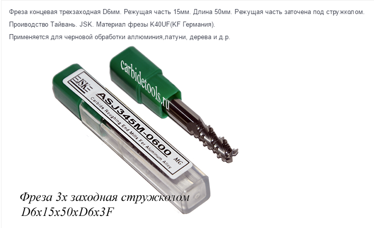

xenon-alien писал(а):Прошу совета, Что ещё докупить?
DSCN4841.JPG (3201 просмотр) <a class='original' href='./download/file.php?id=90731&mode=view' target=_blank>Загрузить оригинал (5.72 МБ)</a>
Сейчас ассортимент моих фрез уже не влазит в подставку. В основном добавляются фрезы для работы с дюралюминием. По дереву для черновой использую кукурузу 6мм с реж. частью 22мм. Для чистовой морковки. В основном R0.5 и R0.25. Обрезку по контуру тоже 6мм кукуруза. Обрезка на скорости 2500мм/мин с заглублением 3-5мм. Чистовая на всю катушку. Сколько сможет станок. На прямом рельефе до 6м/мин.
По алюминию понравилась тайваньская фреза:
DSCN5202.JPG (3201 просмотр) <a class='original' href='./download/file.php?id=90729&mode=view' target=_blank>Загрузить оригинал (313.3 КБ)</a>
съем по 0.5мм скорость 1800мм/мин обороты 15000об/мин без СОЖ.
Черновую по алюминию делаю JSK стружколом.
Screenshot - 20.09.2016 , 20_25_25.png (3201 просмотр) <a class='original' href='./download/file.php?id=90732&mode=view' target=_blank>Загрузить оригинал (171.96 КБ)</a>

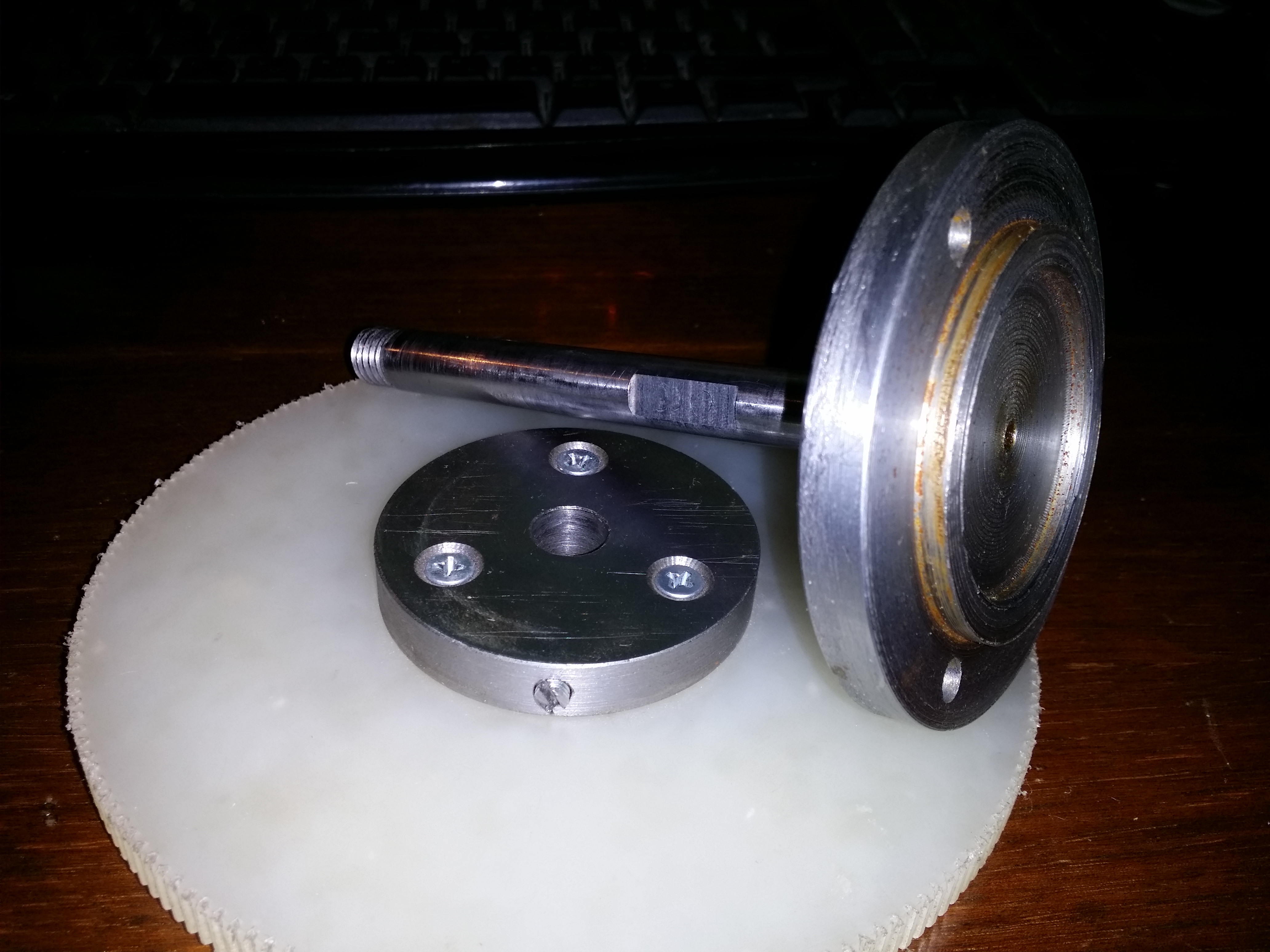

Ребята, Выручайте.
Как доделать правильно мою 4-ю поворотную ось?
20161004_212538.jpg (2914 просмотров) <a class='original' href='./download/file.php?id=92945&mode=view' target=_blank>Загрузить оригинал (2.36 МБ)</a>
20161004_212623.jpg (2914 просмотров) <a class='original' href='./download/file.php?id=92946&mode=view' target=_blank>Загрузить оригинал (2.6 МБ)</a>
20161004_212831.jpg (2914 просмотров) <a class='original' href='./download/file.php?id=92947&mode=view' target=_blank>Загрузить оригинал (2.21 МБ)</a>
20160525_202003.jpg (2914 просмотров) <a class='original' href='./download/file.php?id=92948&mode=view' target=_blank>Загрузить оригинал (2.95 МБ)</a>
20160525_203011.jpg (2914 просмотров) <a class='original' href='./download/file.php?id=92949&mode=view' target=_blank>Загрузить оригинал (2.86 МБ)</a>
Проблема возникла после сборки.
Прижав шестерни друг к другу и зафиксировав, при прокрутке заметил:
- виляние большой шестерни "восьмеркой" (хотя положив на стол - лежит ровно) видимо из-за болта-фиксатора перекашивает, который упирается у вал на проточенной части
- залипание (крутиться легко а потом застряет) . двигателя попустил ну и винт крепления большой шестерни тоже и "8-ка" пропала, как бы заметил "биение" большой шестерни 0,5-1 мм. Видимо центр сбили
- ну и во время вращения задняя стенка, (где вал зажат болтом) виляестя. (думаю из-за неравномерного прижима, к стати моя ось Z тоже так ходором ходит по строительной шпильке, по этому она не полностью зафиксирована, что бы не залипала)
Для моей простой конструкции как решить:
1) фиксацию шестерни, что бы не перекашивало?
2) шаговик будет скорей всего на пружине, как на станках с рейками. (1 шт)
3) может вал и планшайбу придется менять из-за фиксации шестерни? (ребята из цельного куска делали без чистовой)
Забыл написать, что в механике не разбираюсь, так что если возможно, то рекомендации попрошу с фото, или точной терминологией и погуглю.
