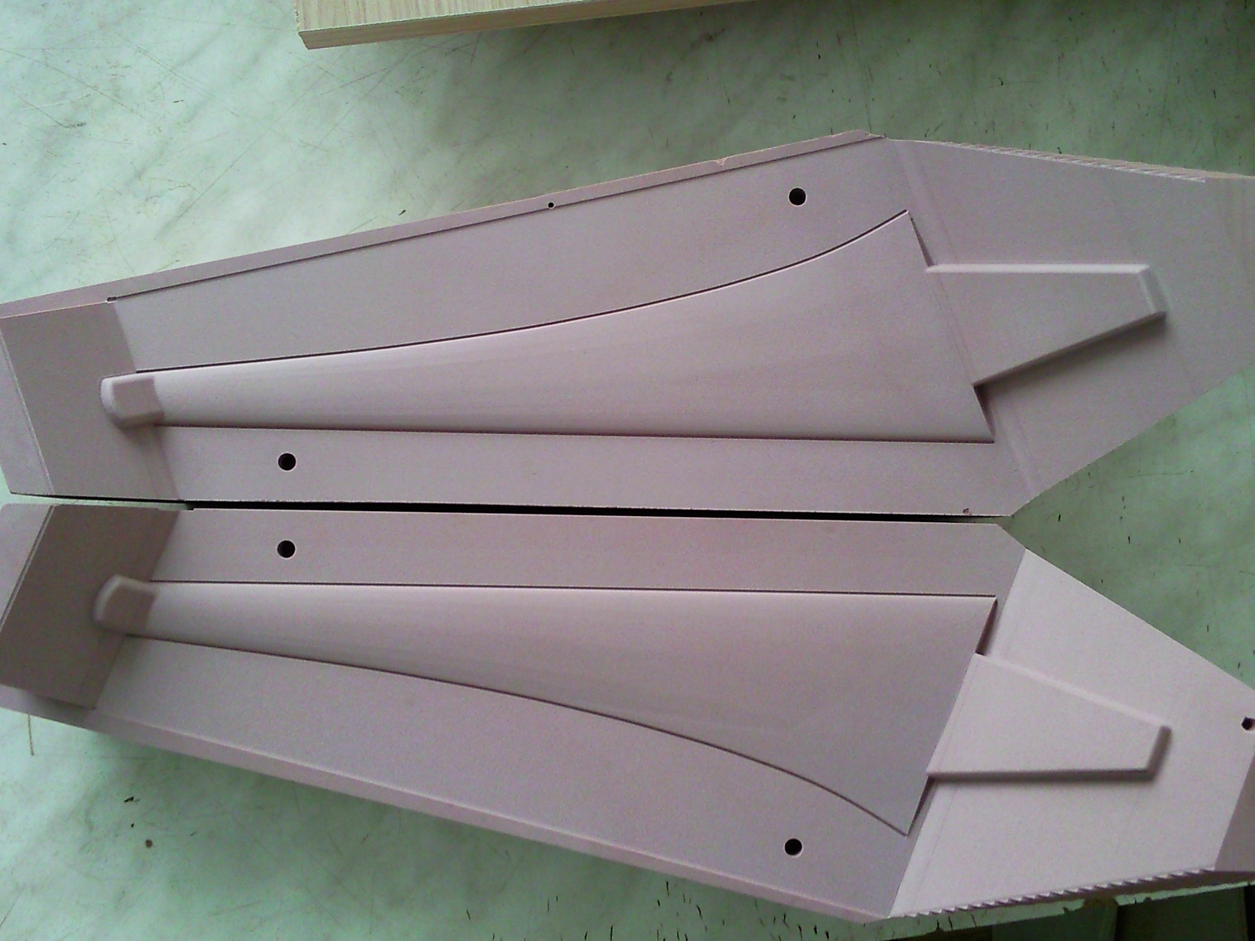

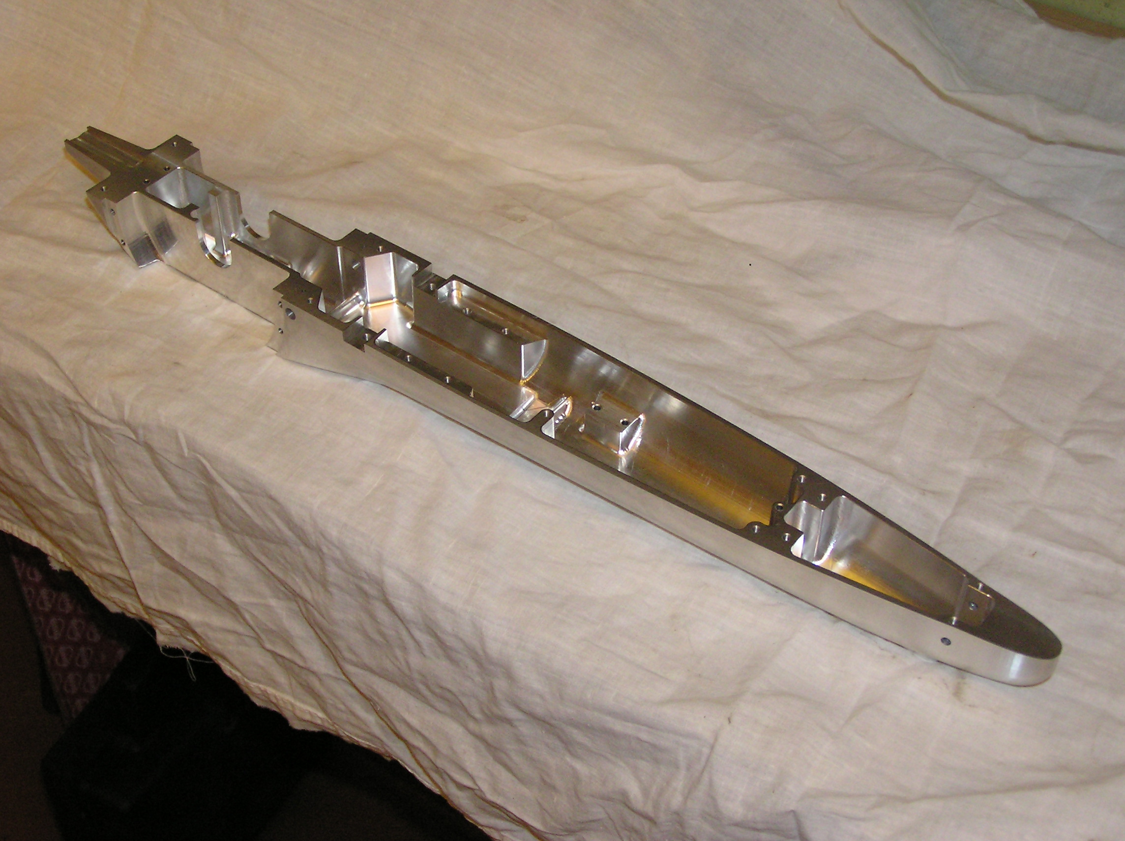

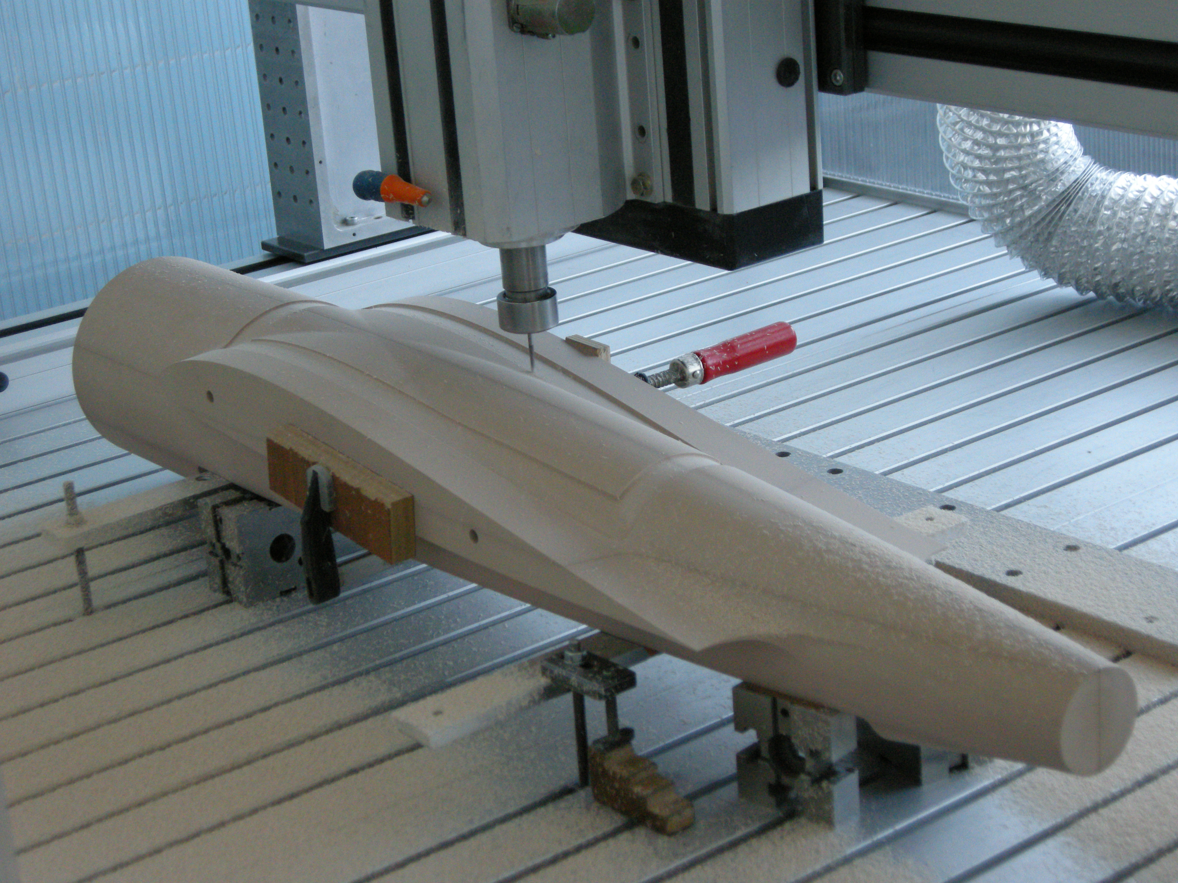

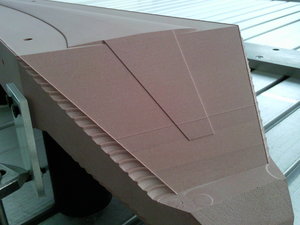

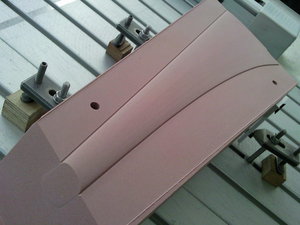

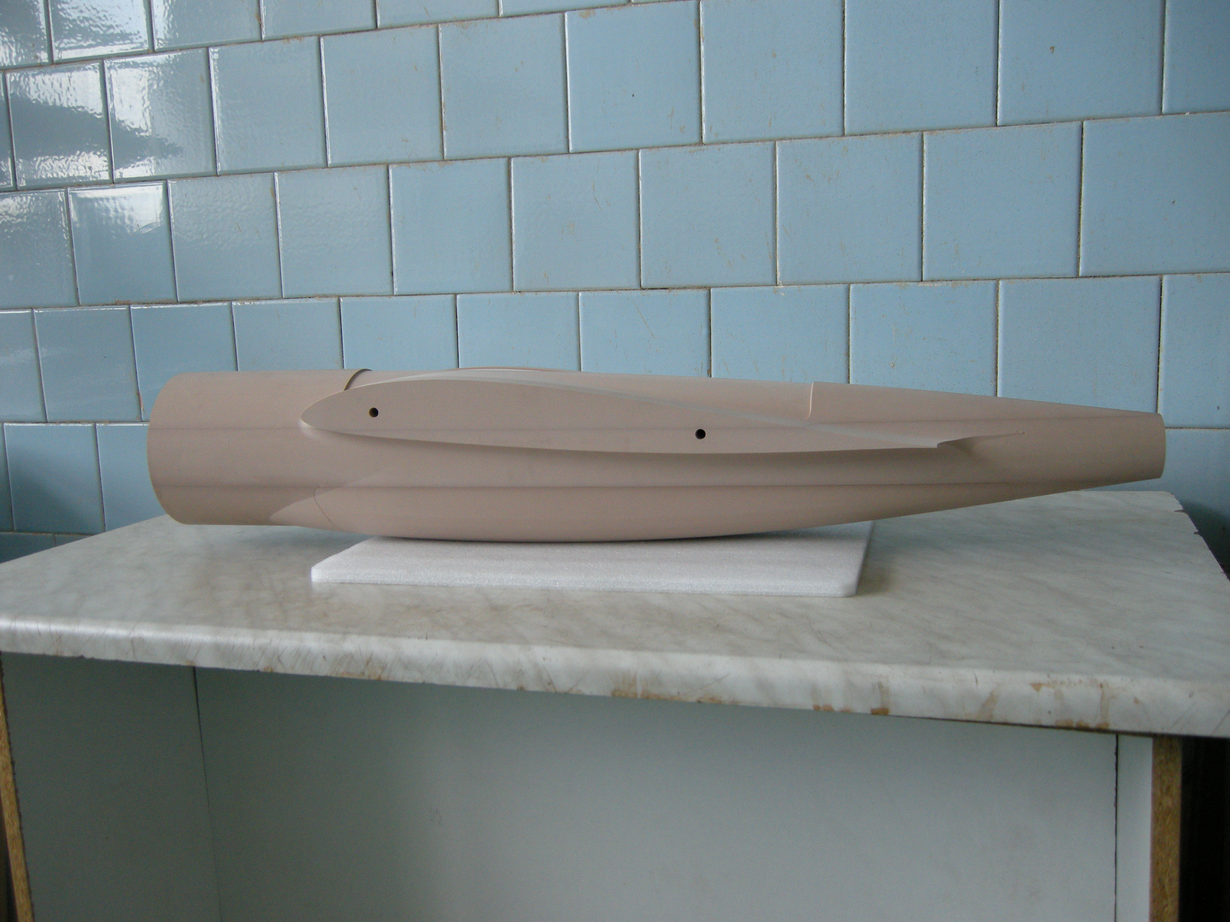

Бывают заказы на мастер-модели для матриц под стеклопластик.
Вот, например, фюзеляж для беспилотника Иркут.
По деталям плюс модель для крышки парашютного отсека. (6526 просмотров) <a class='original' href='./download/file.php?id=20656&mode=view' target=_blank>Загрузить оригинал (3.14 МБ)</a>
Выборка кармана под крышку парашютного отсека. (6526 просмотров) <a class='original' href='./download/file.php?id=20657&mode=view' target=_blank>Загрузить оригинал (4.23 МБ)</a>
В сборе. (6526 просмотров) <a class='original' href='./download/file.php?id=20658&mode=view' target=_blank>Загрузить оригинал (3.7 МБ)</a>
В сборе.

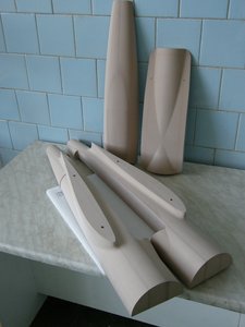

Из разряда "незабываемых" работ. Вроде и материал совсем не снимаешь,
а корячился я долго. Проще было рубанком сделать.
Это мастер-модели для стоек шасси радиопилотажной модели самолёта класса F3A.
Фото133.jpg (6513 просмотров) <a class='original' href='./download/file.php?id=20660&mode=view' target=_blank>Загрузить оригинал (1.66 МБ)</a>
Фото089.jpg (6513 просмотров) <a class='original' href='./download/file.php?id=20661&mode=view' target=_blank>Загрузить оригинал (1.76 МБ)</a>
Фото131.jpg (6513 просмотров) <a class='original' href='./download/file.php?id=20662&mode=view' target=_blank>Загрузить оригинал (1.8 МБ)</a>

А из чего эти модели?
Re: Мастер-модели
Здорово у вас получается, какой опыт работы на чпу?
Какой Кам используете ?
DimBa
Сообщения: 97
Зарегистрирован: 06 ноя 2013, 14:48
Репутация: 103
Откуда: Ярославль
Re: Мастер-модели
Сообщение DimBa »
Модели сделаны из модельного пластика Obomodulan. Сейчас предпочитаю использовать Necuron.
Этим делом начал заниматься восемь лет назад с абсолютного нуля. Работаю в программе IsyCAM 3.0,
которая была вместе со станком. Привык к ней. Её возможностей хватает на 95% работ. Самые
сложные задачи решаю в MILLе.

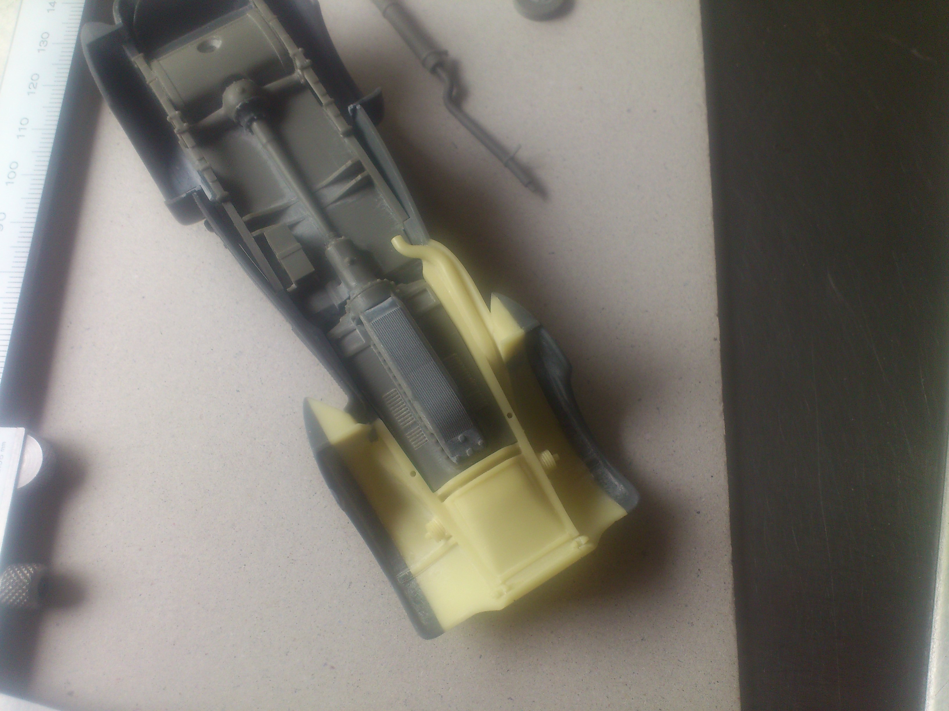

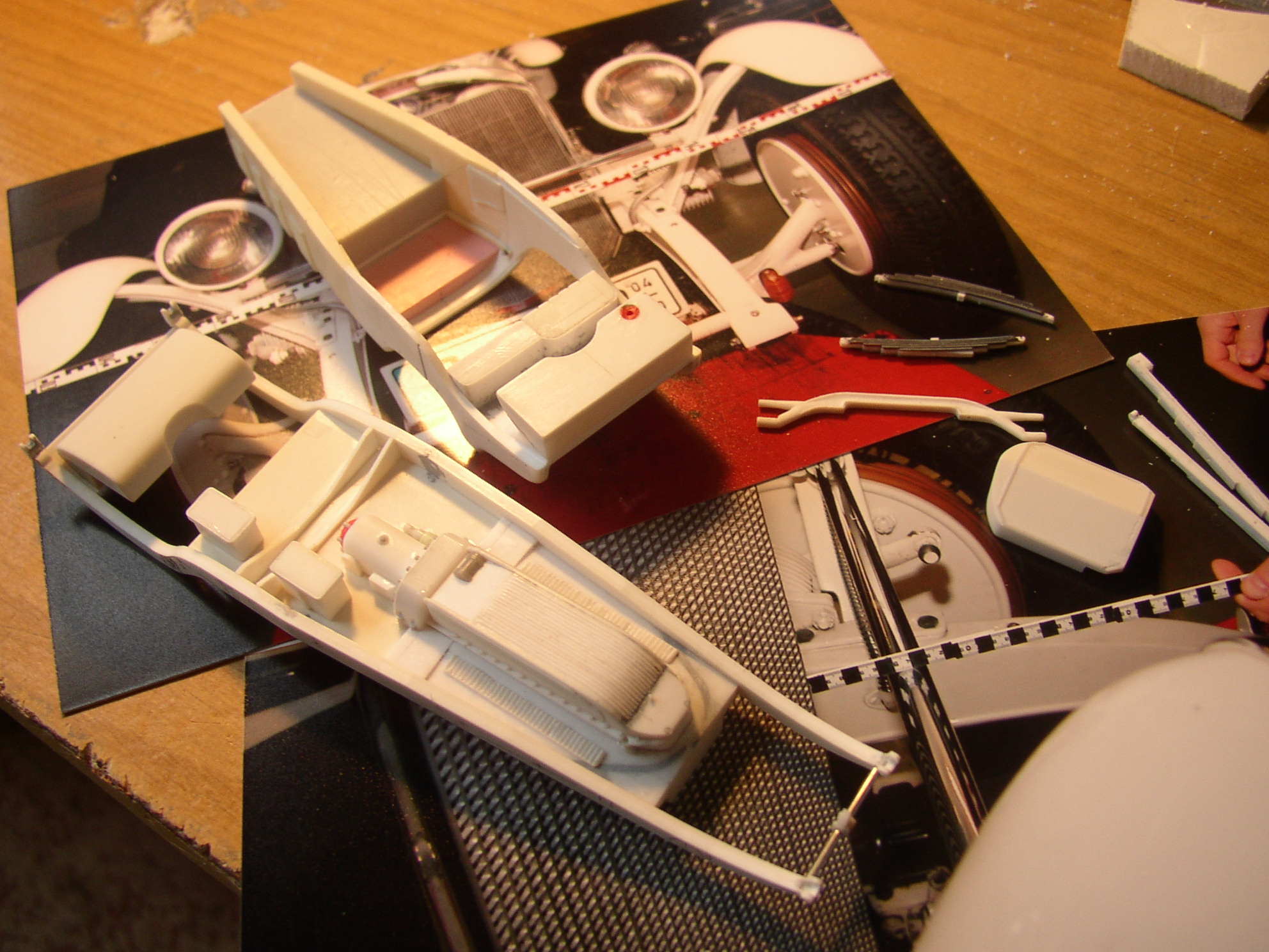

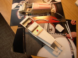

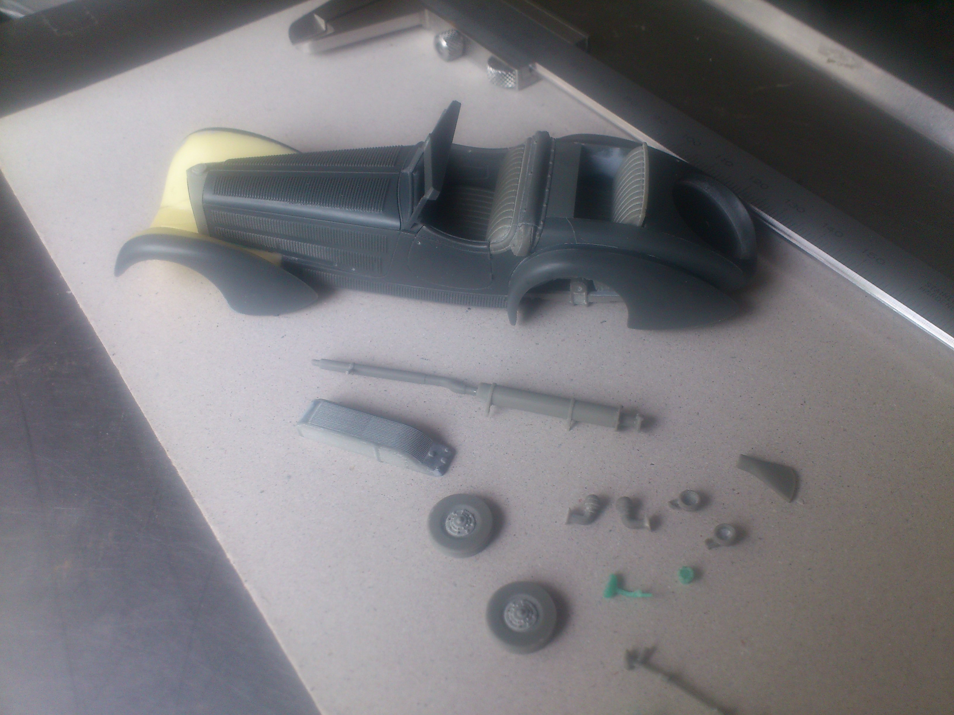

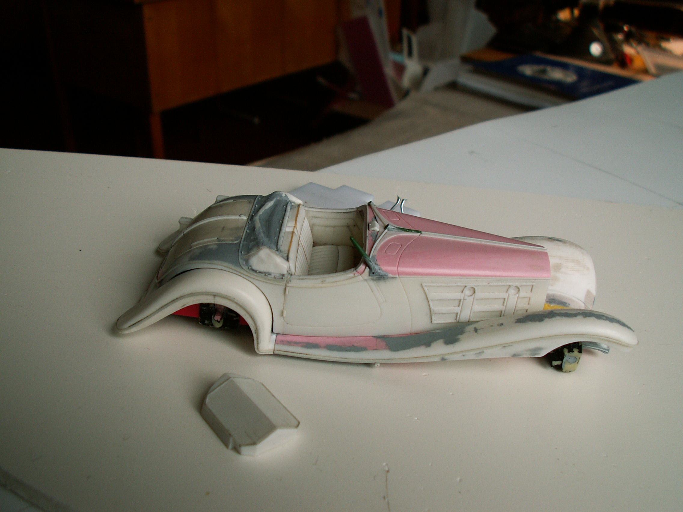

Коллега! :good: Только мои поменьше (1/43).
P1010003.JPG (6436 просмотров) <a class='original' href='./download/file.php?id=20676&mode=view' target=_blank>Загрузить оригинал (689.38 КБ)</a>
P1010004.JPG (6436 просмотров) <a class='original' href='./download/file.php?id=20677&mode=view' target=_blank>Загрузить оригинал (717.45 КБ)</a>
PICT0423.JPG (6436 просмотров) <a class='original' href='./download/file.php?id=20678&mode=view' target=_blank>Загрузить оригинал (1.31 МБ)</a>
DSC_0496.JPG (6436 просмотров) <a class='original' href='./download/file.php?id=20679&mode=view' target=_blank>Загрузить оригинал (895.4 КБ)</a>
DSC_0502.JPG (6436 просмотров) <a class='original' href='./download/file.php?id=20680&mode=view' target=_blank>Загрузить оригинал (845.67 КБ)</a>

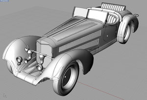

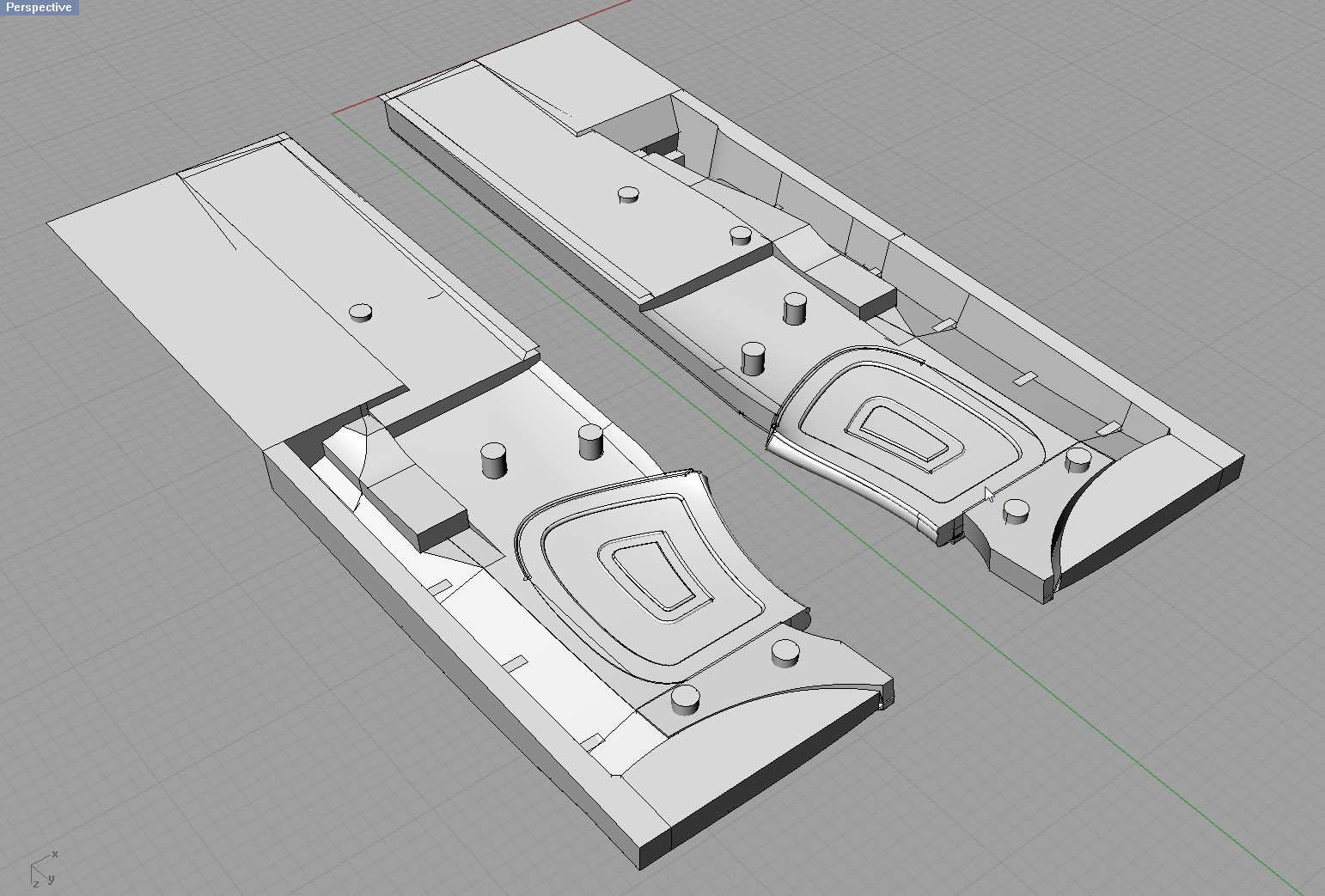

3Д:
MB.jpg (6436 просмотров) <a class='original' href='./download/file.php?id=20681&mode=view' target=_blank>Загрузить оригинал (369.05 КБ)</a>

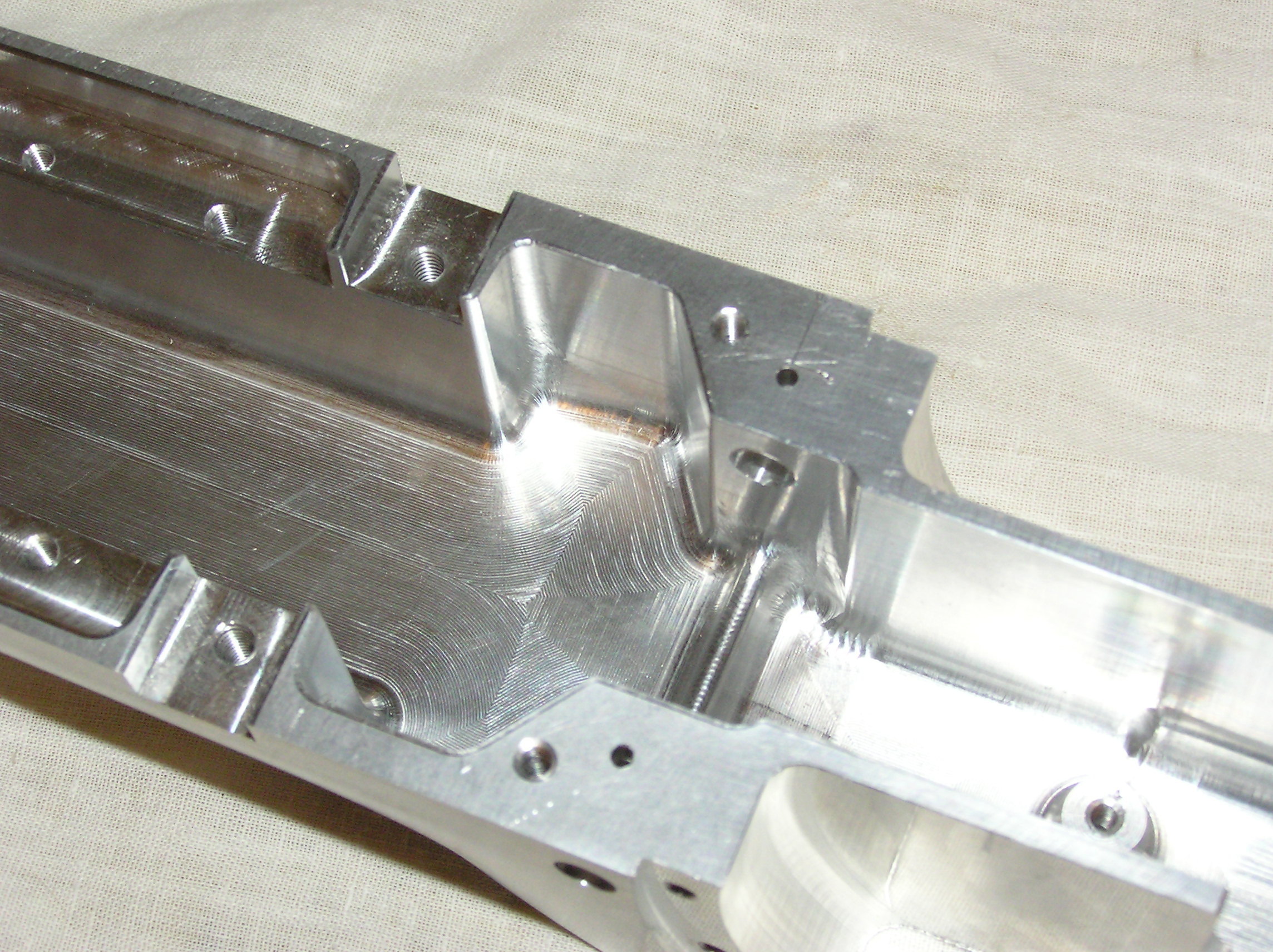

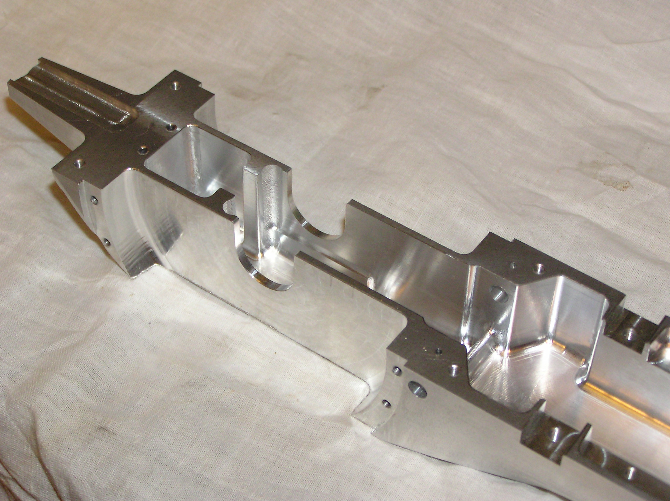

Автомобили - это отдельная тема.
Есть в моей коллекции одна работа, которая мне очень нравится.
Это корпус скоростной кордовой автомодели. Сделано из бруска дюраля с четырех сторон.
P1010012.JPG (6410 просмотров) <a class='original' href='./download/file.php?id=20683&mode=view' target=_blank>Загрузить оригинал (813.54 КБ)</a>
P1010004.JPG (6410 просмотров) <a class='original' href='./download/file.php?id=20684&mode=view' target=_blank>Загрузить оригинал (816.29 КБ)</a>
P1010007.JPG (6410 просмотров) <a class='original' href='./download/file.php?id=20685&mode=view' target=_blank>Загрузить оригинал (795.2 КБ)</a>
IGon
Сообщения: 164
Зарегистрирован: 05 ноя 2012, 11:10
Репутация: 11
Откуда: Хмельницкий, Украина
Re: Мастер-модели
Сообщение IGon »
Класс! 4-мя переустановками?
DimBa
Сообщения: 97
Репутация: 103
Откуда: Ярославль
Re: Мастер-модели
Сообщение DimBa »
Справа, слева - карманы под задние колёса, потом снаружи и потом внутри.
Re: Мастер-модели
Супер,
будем учиться :)
IGon
Сообщения: 164
Репутация: 11
Re: Мастер-модели
Сообщение IGon »
А почему внутри последней стороной? По идее было бы лучше наружную в конце, установив на плоскость.
DimBa
Сообщения: 97
Репутация: 103
Откуда: Ярославль
Re: Мастер-модели
Сообщение DimBa »
Вы правы, я просто забыл уже. Был сделан специальный стапель, ставил на плоскость, крепил к тем отв., которые уже были сделаны.

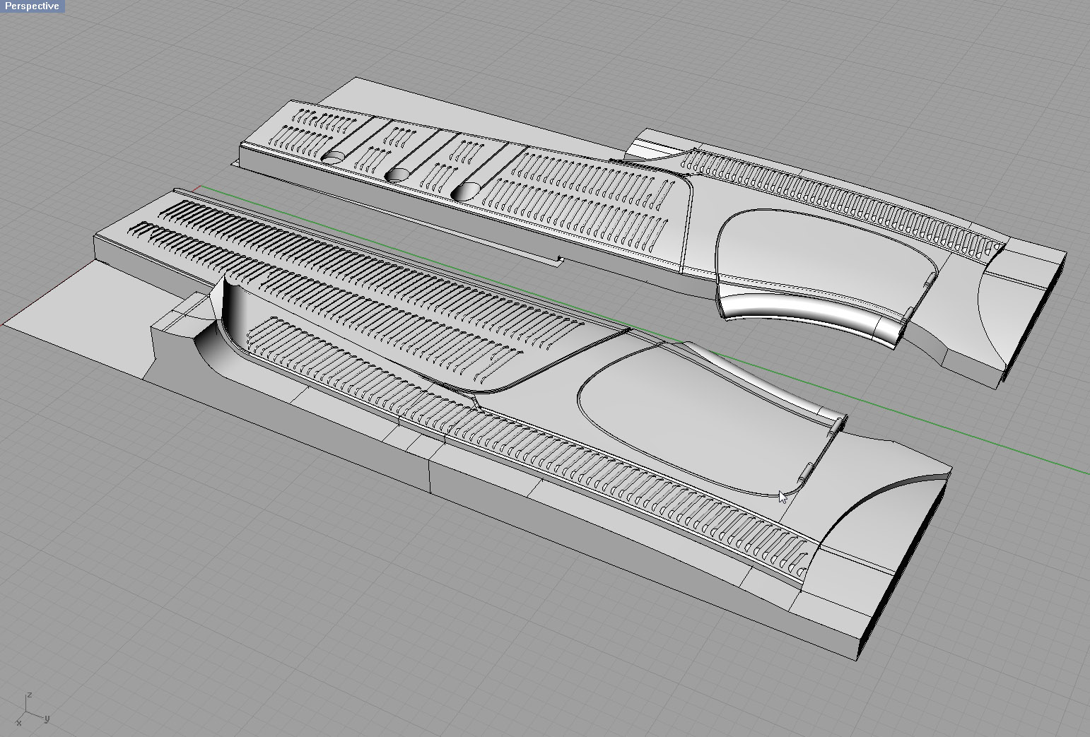

IGon, в каком софте делался проект автомобиля?
IGon
Сообщения: 164
Репутация: 11
Re: Мастер-модели
Сообщение IGon »
3D рисовалось в Rhinoceros. Фрезеровалось на Ролланде и в его фирменном ПО готовилась управляющая программа.

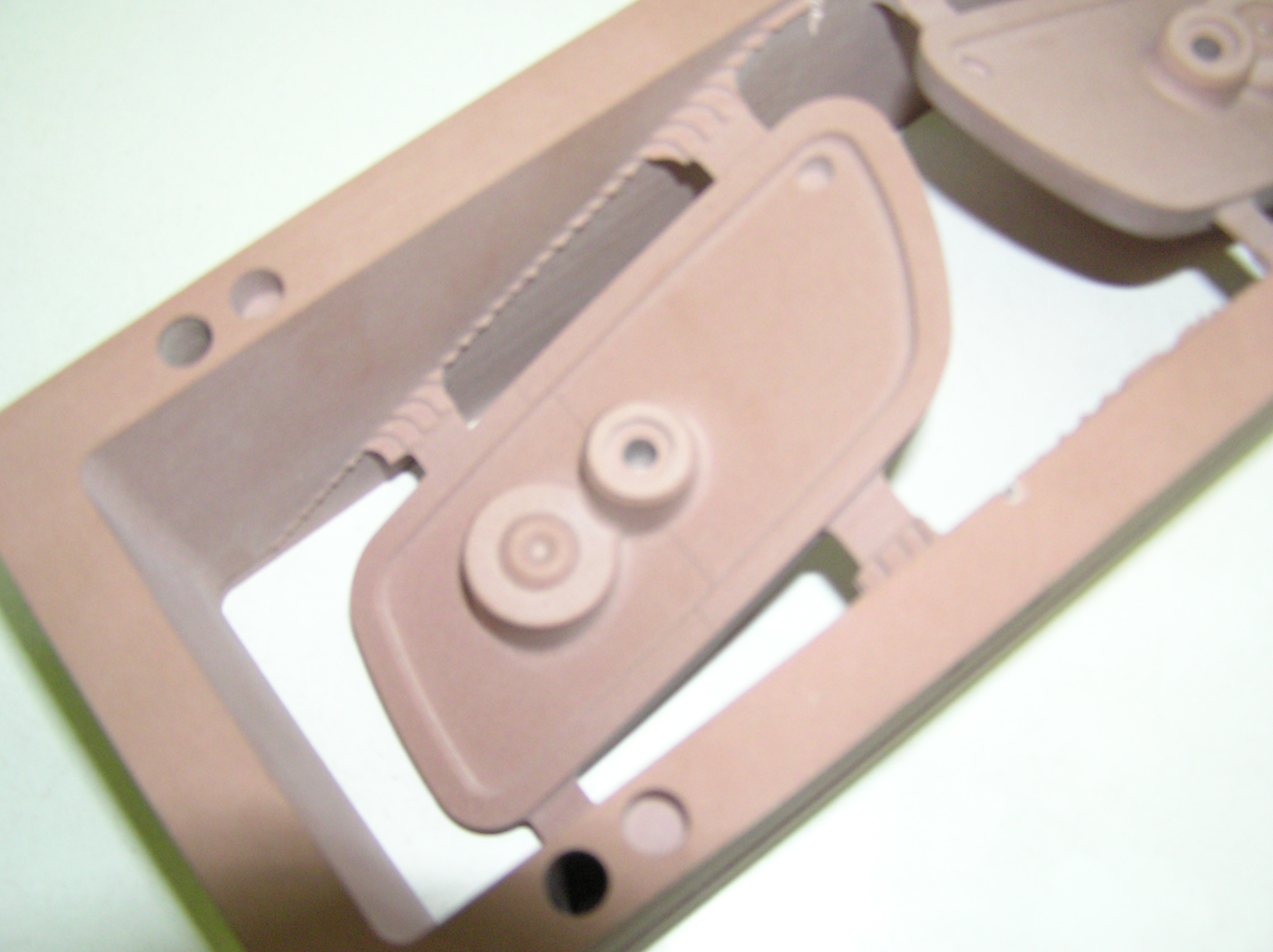

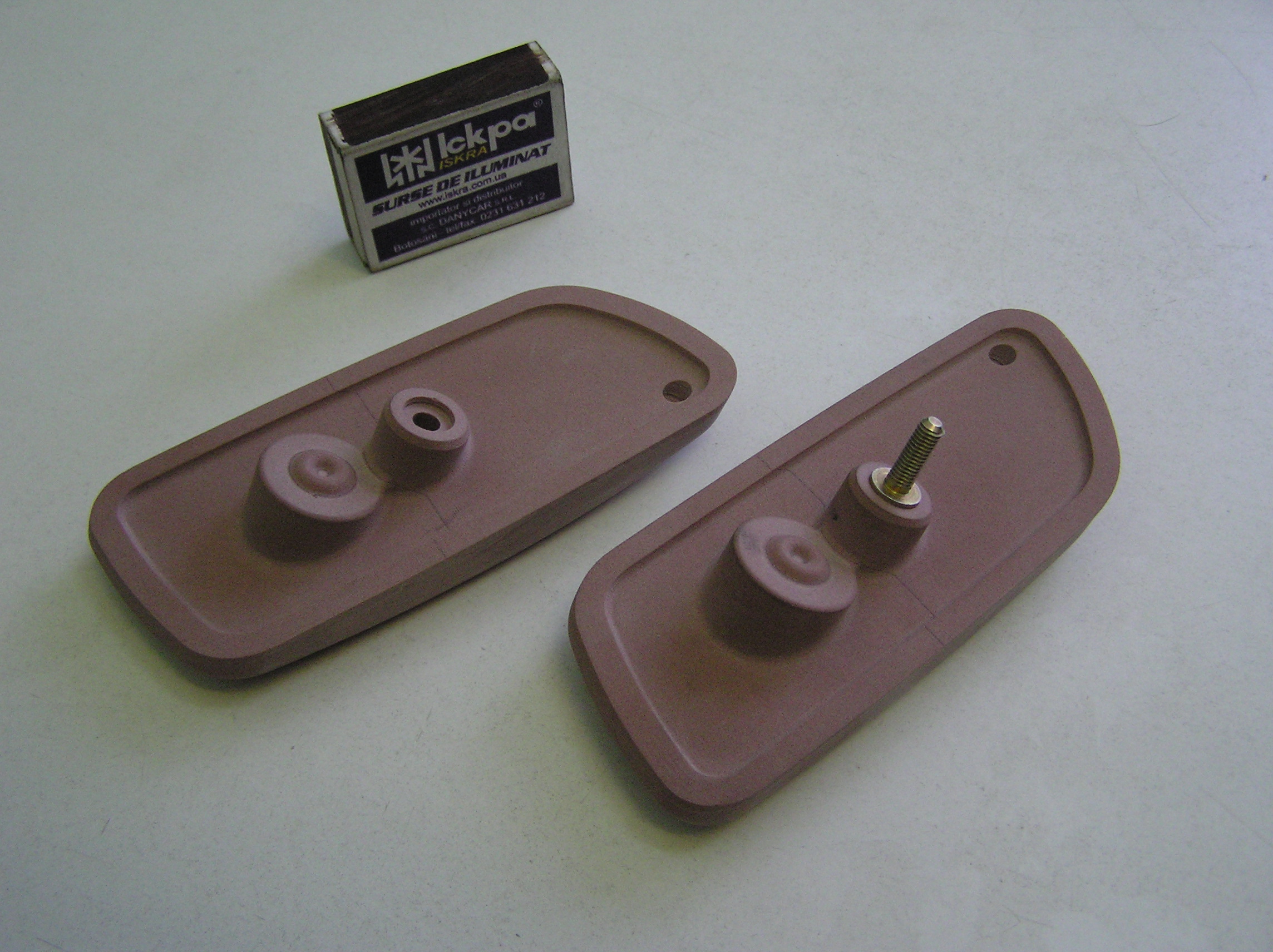

Re: Мастер-модели
Сообщение DimBa »
Я вот так делал светоотражатели на ВАЗ 2110-универсал.
Малые_14.JPG (6300 просмотров) <a class='original' href='./download/file.php?id=20704&mode=view' target=_blank>Загрузить оригинал (885.41 КБ)</a>
Малые_1.JPG (6300 просмотров) <a class='original' href='./download/file.php?id=20705&mode=view' target=_blank>Загрузить оригинал (774.62 КБ)</a>
Малые_7.JPG (6300 просмотров) <a class='original' href='./download/file.php?id=20706&mode=view' target=_blank>Загрузить оригинал (734.94 КБ)</a>

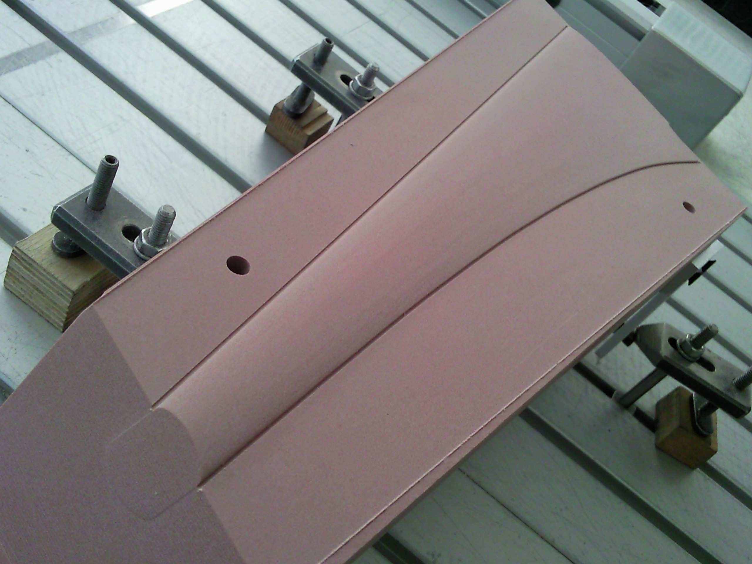

Re: Мастер-модели
Сообщение IGon »
DimBa писал(а):При фрезеровке боковых панелей кузова их приходилось "вывешивать" внутри бруска?
Не всегда делаю брусок замкнутым. Обычно стараюсь оставлять только 2 стороны бруска, по которым базируюсь при перевороте. Получается экономия материала и времени обработки, а иногда и сама обработка получается проще. Противоположный "балкон" снабжаю опорами.
Borta_inside.jpg (6257 просмотров) <a class='original' href='./download/file.php?id=20738&mode=view' target=_blank>Загрузить оригинал (279.18 КБ)</a>
Borta_ouside.jpg (6257 просмотров) <a class='original' href='./download/file.php?id=20739&mode=view' target=_blank>Загрузить оригинал (361.45 КБ)</a>
