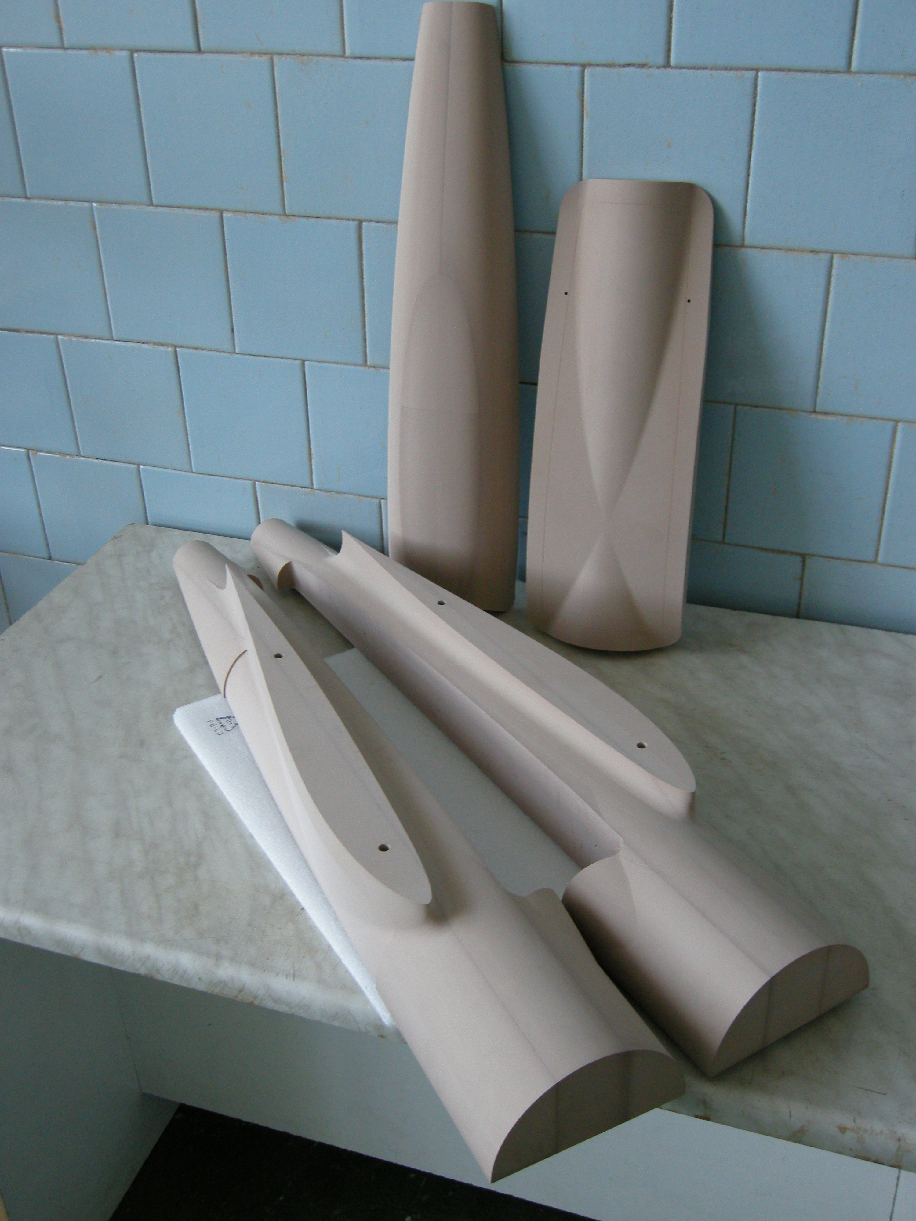

Из разряда "незабываемых" работ. Вроде и материал совсем не снимаешь,
а корячился я долго. Проще было рубанком сделать.
Это мастер-модели для стоек шасси радиопилотажной модели самолёта класса F3A.

А из чего эти модели?

Модели сделаны из модельного пластика Obomodulan. Сейчас предпочитаю использовать Necuron.
Этим делом начал заниматься восемь лет назад с абсолютного нуля. Работаю в программе IsyCAM 3.0,
которая была вместе со станком. Привык к ней. Её возможностей хватает на 95% работ. Самые
сложные задачи решаю в MILLе.
