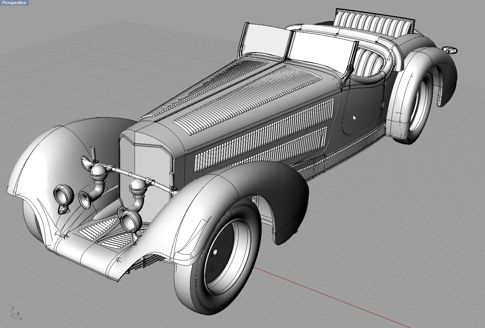

Коллега! :good: Только мои поменьше (1/43).
P1010003.JPG (6422 просмотра) <a class='original' href='./download/file.php?id=20676&mode=view' target=_blank>Загрузить оригинал (689.38 КБ)</a>
P1010004.JPG (6422 просмотра) <a class='original' href='./download/file.php?id=20677&mode=view' target=_blank>Загрузить оригинал (717.45 КБ)</a>
PICT0423.JPG (6422 просмотра) <a class='original' href='./download/file.php?id=20678&mode=view' target=_blank>Загрузить оригинал (1.31 МБ)</a>
DSC_0496.JPG (6422 просмотра) <a class='original' href='./download/file.php?id=20679&mode=view' target=_blank>Загрузить оригинал (895.4 КБ)</a>
DSC_0502.JPG (6422 просмотра) <a class='original' href='./download/file.php?id=20680&mode=view' target=_blank>Загрузить оригинал (845.67 КБ)</a>
3Д:
MB.jpg (6422 просмотра) <a class='original' href='./download/file.php?id=20681&mode=view' target=_blank>Загрузить оригинал (369.05 КБ)</a>

IGon, в каком софте делался проект автомобиля?
IGon
Сообщения: 164
Зарегистрирован: 05 ноя 2012, 11:10
Репутация: 11
Откуда: Хмельницкий, Украина
Re: Мастер-модели
Сообщение IGon »
3D рисовалось в Rhinoceros. Фрезеровалось на Ролланде и в его фирменном ПО готовилась управляющая программа.
