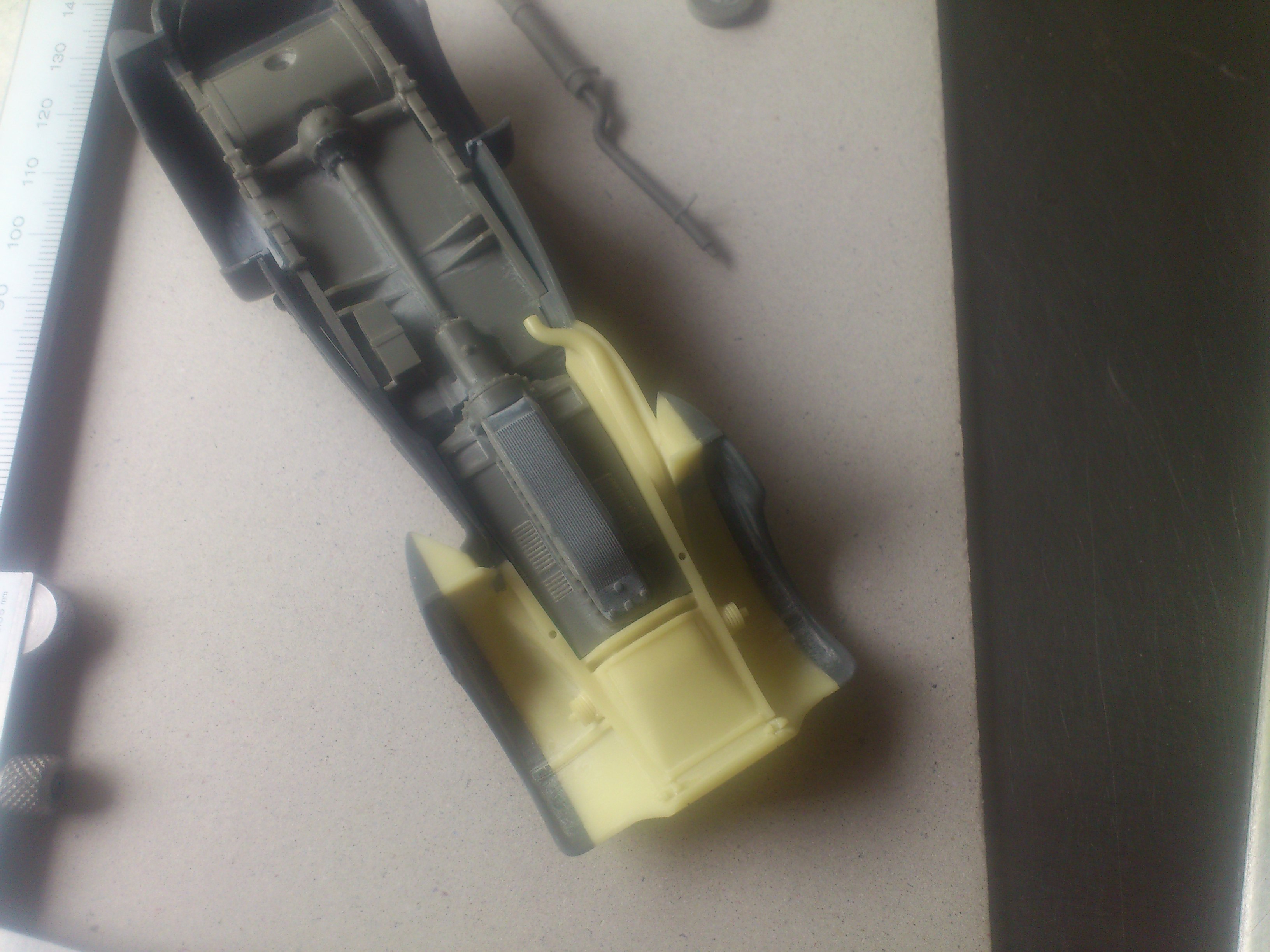

Автомобили - это отдельная тема.
Есть в моей коллекции одна работа, которая мне очень нравится.
Это корпус скоростной кордовой автомодели. Сделано из бруска дюраля с четырех сторон.
P1010012.JPG (6402 просмотра) <a class='original' href='./download/file.php?id=20683&mode=view' target=_blank>Загрузить оригинал (813.54 КБ)</a>
P1010004.JPG (6402 просмотра) <a class='original' href='./download/file.php?id=20684&mode=view' target=_blank>Загрузить оригинал (816.29 КБ)</a>
P1010007.JPG (6402 просмотра) <a class='original' href='./download/file.php?id=20685&mode=view' target=_blank>Загрузить оригинал (795.2 КБ)</a>
IGon
Сообщения: 164
Зарегистрирован: 05 ноя 2012, 11:10
Репутация: 11
Откуда: Хмельницкий, Украина
Re: Мастер-модели
Сообщение IGon »
Класс! 4-мя переустановками?
DimBa
Сообщения: 97
Зарегистрирован: 06 ноя 2013, 14:48
Репутация: 103
Откуда: Ярославль
Re: Мастер-модели
Сообщение DimBa »
Справа, слева - карманы под задние колёса, потом снаружи и потом внутри.

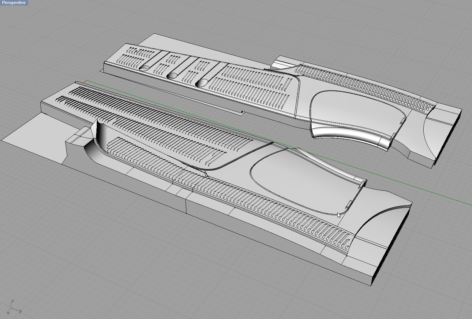

IGon, в каком софте делался проект автомобиля?
IGon
Сообщения: 164
Репутация: 11
Re: Мастер-модели
Сообщение IGon »
3D рисовалось в Rhinoceros. Фрезеровалось на Ролланде и в его фирменном ПО готовилась управляющая программа.

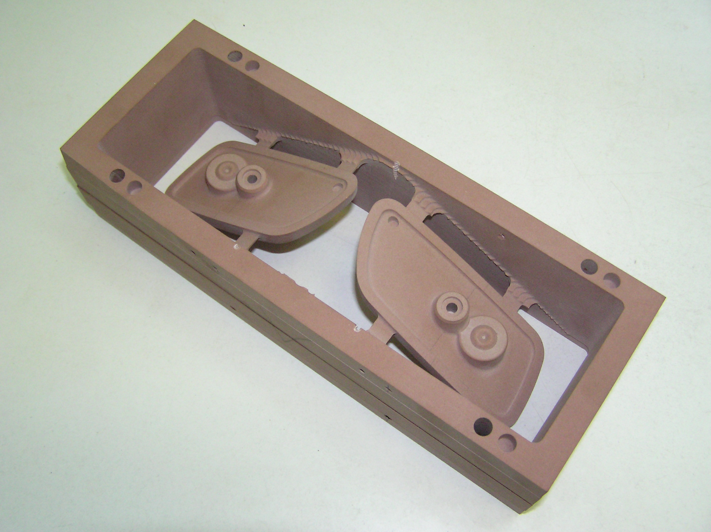

Я вот так делал светоотражатели на ВАЗ 2110-универсал.

DimBa писал(а):При фрезеровке боковых панелей кузова их приходилось "вывешивать" внутри бруска?
Не всегда делаю брусок замкнутым. Обычно стараюсь оставлять только 2 стороны бруска, по которым базируюсь при перевороте. Получается экономия материала и времени обработки, а иногда и сама обработка получается проще. Противоположный "балкон" снабжаю опорами.
