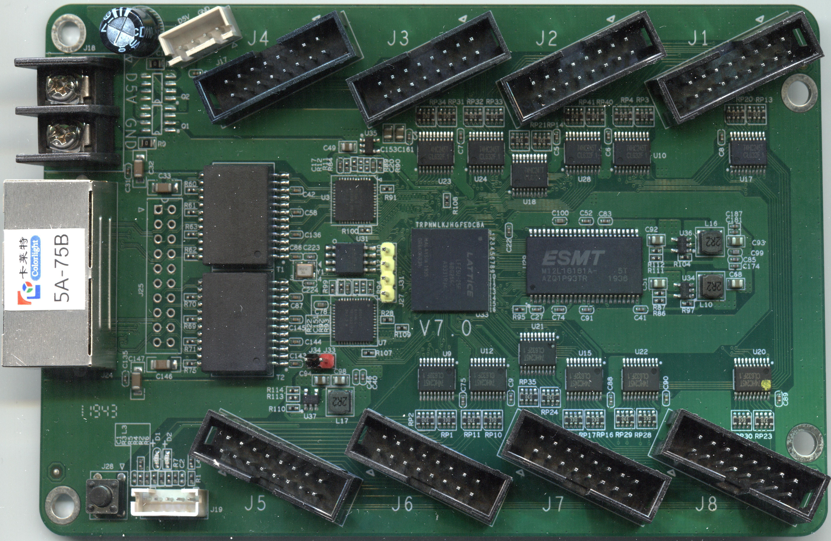

Открываю новую тему, поскольку проект заинтересовал многих, и является на текущий момент "антикризисным" решением.
Проект создан как гибрид из проекта pluto-p - из состава linuxcnc, litex - опенсорсный проект по разработке генератора SoC (system-on-chip) на языке python, драйвер платы to_pci от T00T - вдохновлял меня при написании драйвера для linuxcnc.
Железо - китайская плата для видеоэкранов colorlight 5a-75b. Их существует три версии. У меня случайным образом присланная - седьмая версия.
Из всего этого получилась сетевая плата для linuxcnc.
Конкретно эта версия интересна тем, что имеет полностью открытый софт в т.ч. и тулчейн под плис. Протокол общения с ПК - wishbone, поверх UDP/IP.
Работа платы проверена на нескольких станках компах и одноплатнике raspberry pi 4 - работает идентично, с пофигом на джиттер.
- Частота импульсов step может достигать 25 МГц.
- В софте реализовано 6 осей step/dir.
- 24 входа
- 12 выходов
- 3 выделенных выхода ШИМ
- программно реализована поддержка, пока не протестировано - до 6 энкодеров
colorcnc-2x4.tar.gz
Драйвер и конфиг под станок
(11.72 КБ) 429 скачиваний
Вид платы (11668 просмотров) <a class='original' href='./download/file.php?id=201272&mode=view' target=_blank>Загрузить оригинал (1.63 МБ)</a>

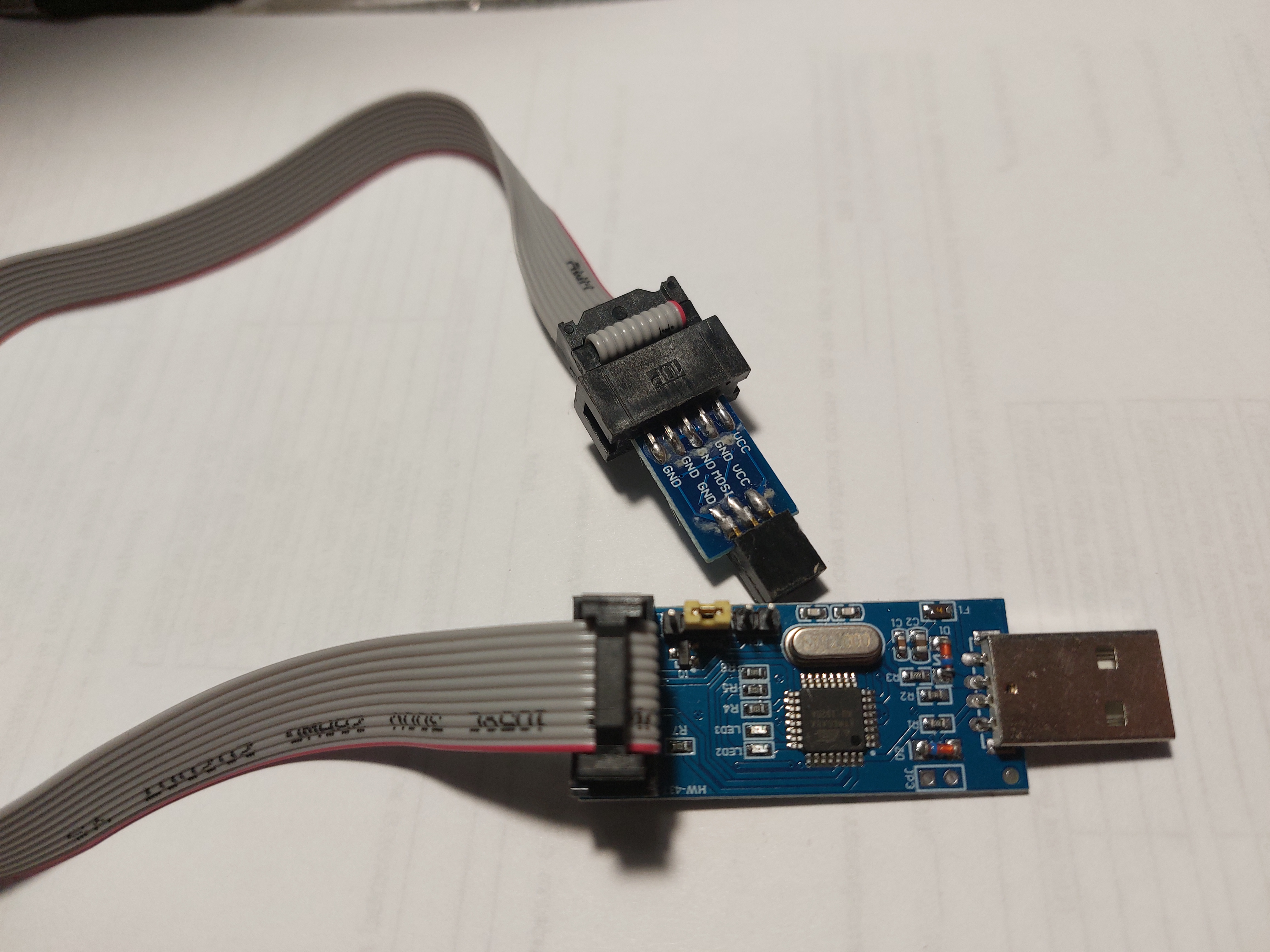

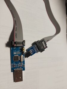

Именно такая плата V7 на али 1800 руб с доставкой ! Пока кинул в корзину . Можно по подробнее и по проще раскрыть действия по переделке ,прошивке ? Меня интересует возможность управления тремя (лучше четырьмя) осями с двумя моторами на оси Y (автовыравнивание ?) и проводным пультом MPG ,без автосмены инструмента .
Вот этим прошить не получится ? (11449 просмотров) <a class='original' href='./download/file.php?id=201289&mode=view' target=_blank>Загрузить оригинал (2.96 МБ)</a>
