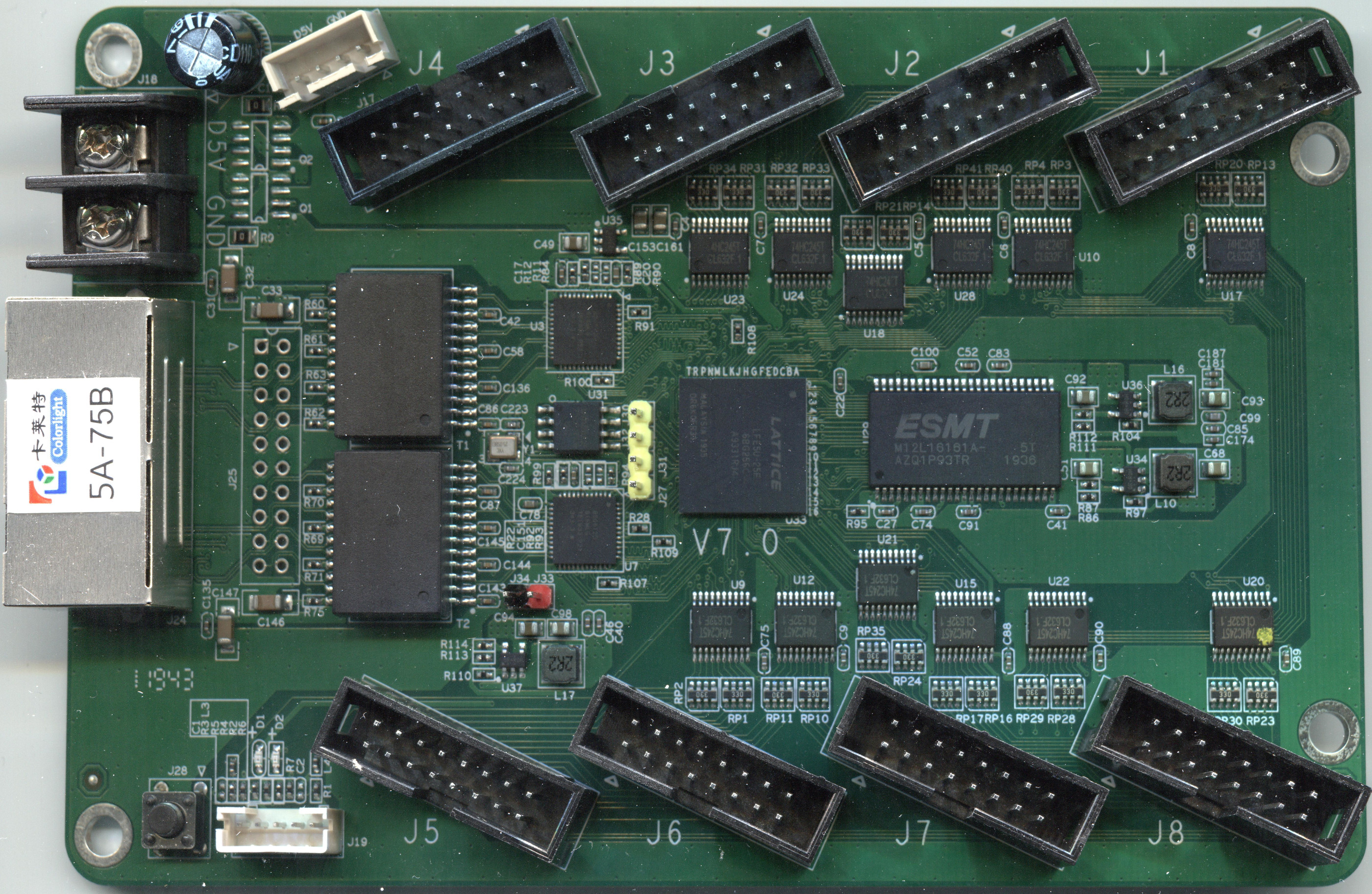

Картинка платы и распиновка
cl-5a-75b-v70-front.jpg (6212 просмотров) <a class='original' href='./download/file.php?id=201269&mode=view' target=_blank>Загрузить оригинал (1.63 МБ)</a>

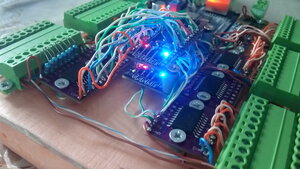

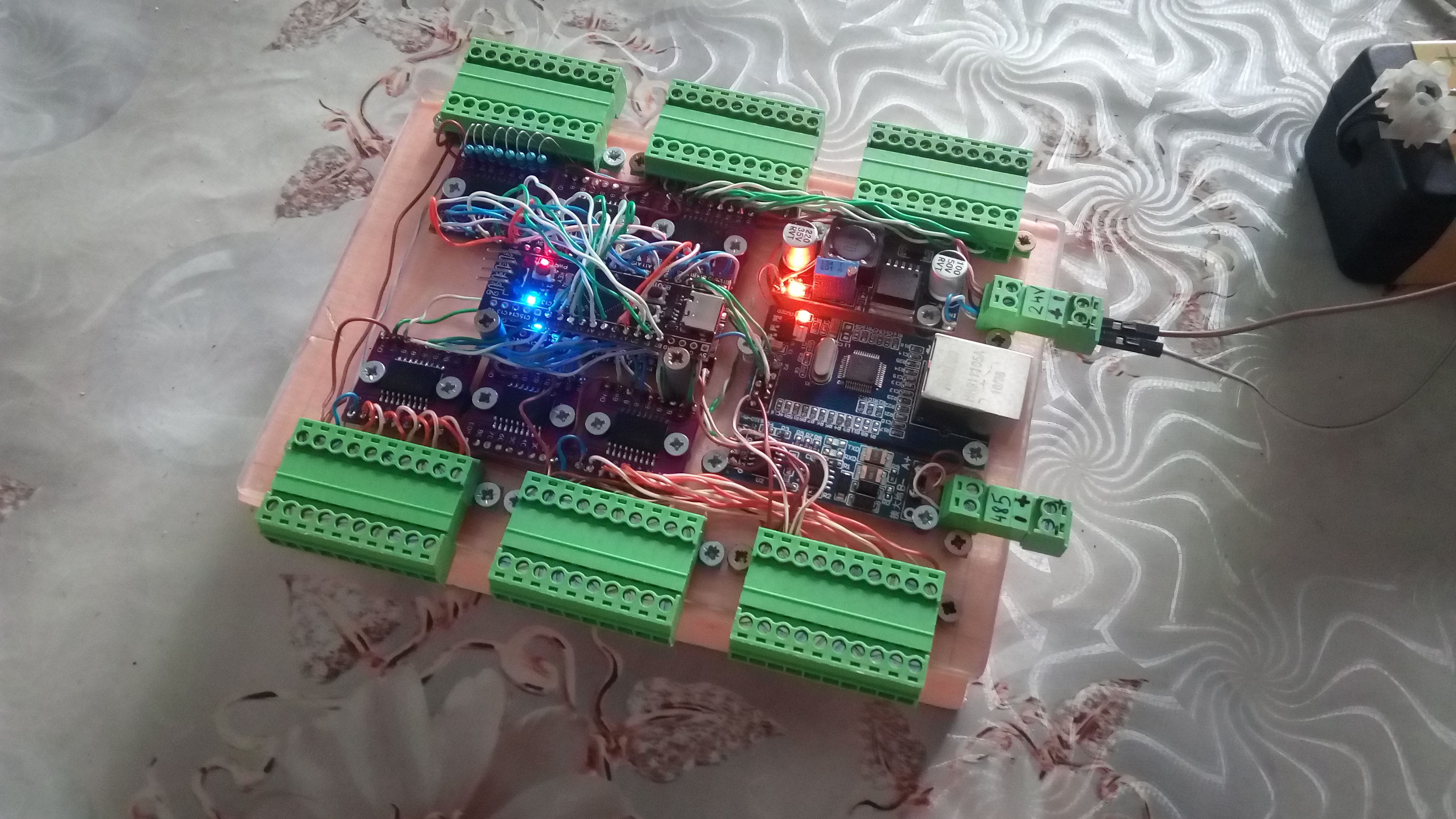

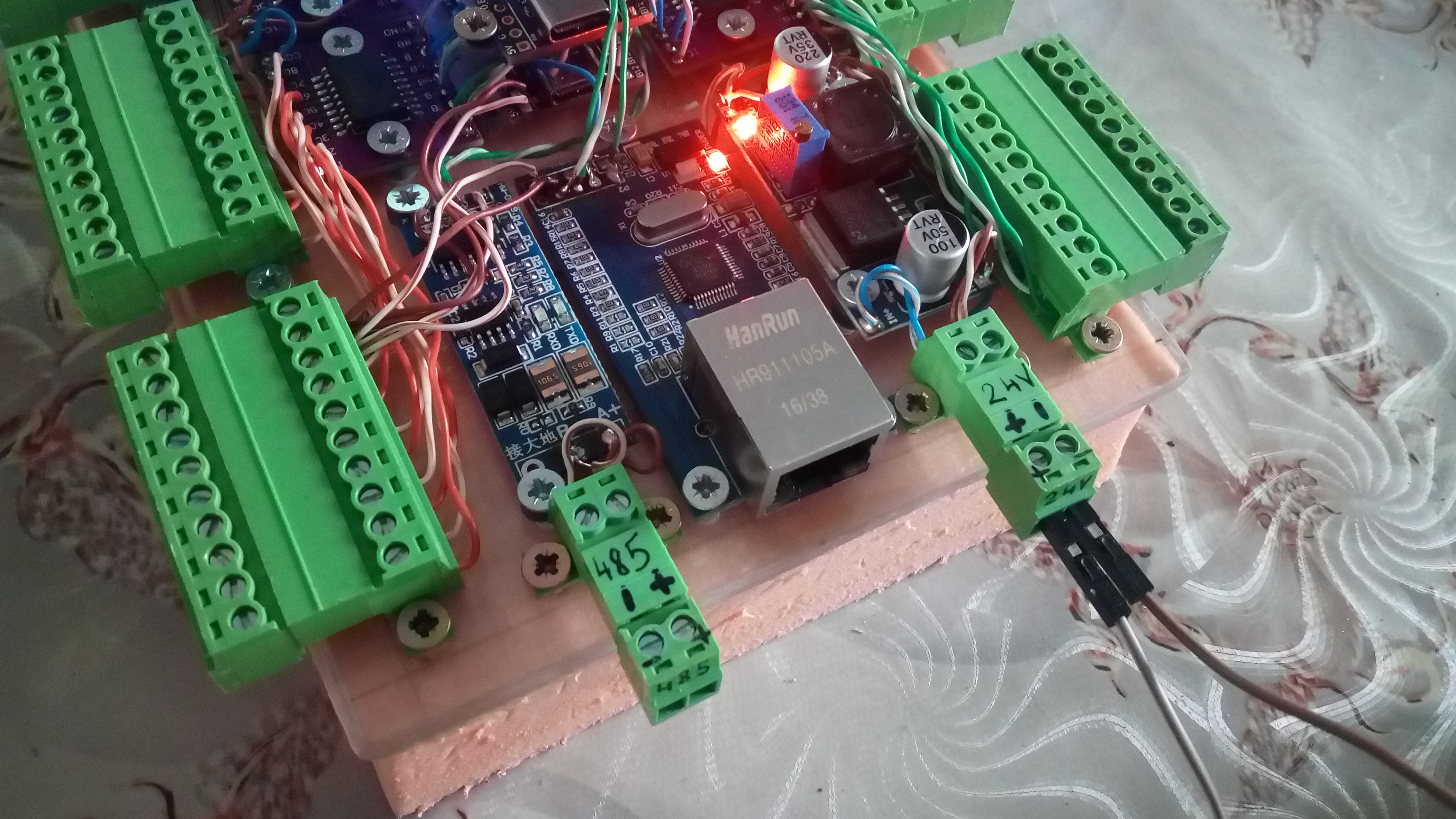

Re: Ethernet контроллер для LinuxCNC (STM32, FPGA)
Эксперименты с новым железом. Всё максимально бюджетное до неприличия. Если макет покажет себя хорошо, сделаю шильдик, куда все модули будут тупо вставляться. Всё-таки, паять такую лапшу ещё то удовольствие :)
IMG_20220513_161025.jpg (5717 просмотров) <a class='original' href='./download/file.php?id=203322&mode=view' target=_blank>Загрузить оригинал (2.87 МБ)</a>
IMG_20220513_161106.jpg (5717 просмотров) <a class='original' href='./download/file.php?id=203323&mode=view' target=_blank>Загрузить оригинал (2.98 МБ)</a>
IMG_20220513_161130.jpg (5717 просмотров) <a class='original' href='./download/file.php?id=203324&mode=view' target=_blank>Загрузить оригинал (2.8 МБ)</a>
Duhas
Сообщения: 1842
Репутация: 285
Откуда: Красноярск
Сообщение Duhas »
а чего там за модули на выход?
antoxa-kylibin
Сообщения: 708
Репутация: 107
Настоящее имя: Антон
Откуда: г. Воронеж
Сообщение antoxa-kylibin »
Ох какая красотища)))). Ниииифииигааа не понятно)))
DCDC, STM32F401 x 2, ULN2803 x 6, W5500, RS485-TTL. 16 входов 5V, 16 выходов 5V, 8 входов 24V, 8 выходов 24V. Главный STM работает с периферией и выходами, второй STM - только со входами.

Duhas
Сообщения: 1842
Репутация: 285
Откуда: Красноярск
Сообщение Duhas »
MX_Master писал(а): ↑13 май 2022, 22:56ULN2803 x 6
ок
а то я смотрю какие то "жирные" ИМС, думал может чего похитрее )
Всё уже придумано за нас, транзистор в руки и вперёд :)
ЗЫ ещё раз пересчитал комплектуху на нынешние цены, получается примерно 1500р. :beer_blow:
