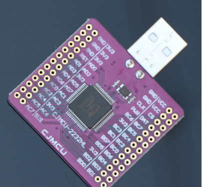

для не особо одарённых более развёрнуто описАть ,схемку аль чертёж ,мы бы тоже попробовали !
Вот это ? Она вроде не Ethernet? (4464 просмотра) <a class='original' href='./download/file.php?id=200185&sid=40c7acf6bf35d72446384eab285dce09&mode=view' target=_blank>Загрузить оригинал (258.58 КБ)</a>

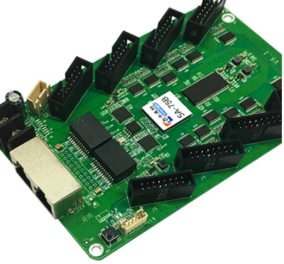

Это у вас платка "программатор" для заливки прошивки. Сама плата с плис называется colorlight 5a-75b.
Кстати вопрос автору, китайбластер можно использовать также? Я просто кроме квартуса ничем не пользовался, да и то урывками.

Понятно ,спасибо . Что бы стартануть надо обе иметь ?

Да. Либо colorlight плату и любой другой jtag адаптер - их много разных. Начиная от 5 проводов на lpt порт.

Вот здесь нашел информацию о плате colorlight 5a-75b https://github.com/q3k/chubby75 ( уже была информация в посте на странице 54)

На выходных подключили плату colorcnc на большую машину, и дома на 3018 проверил. Всё ездит, вырезает и т.п.
Добавил инверсию направления dir - там два винта по X. Обновлённый софт и конфиг под такую машину завтра выложу.

Перепаиваем три перемычки, и будет 24 входа.

Вот кстати посмотрел на https://github.com/q3k/chubby75/blob/ma ... ardware.md описание карточек RV901T. По цене 1000р грубо ,у части буферов 245 направление вход/выход регулируется процессором Spartan 6 XC6SLX16. Т.е. почти бесплатная меса получается... Может из знающих посмотреть, так ли это? Получиться залить в нее прошивку месы?

Без неслабой доработки точно не получится. colorcnc - скорее да, чем нет, путём перекомпиляции. В месе сеть реализована аппаратно (ksz8851), в colorcnc - в плисине.

RomSunZ писал(а): ↑18 янв 2022, 10:55 Вот кстати посмотрел на https://github.com/q3k/chubby75/blob/ma ... ardware.md описание карточек RV901T. По цене 1000р грубо ,у части буферов 245 направление вход/выход регулируется процессором Spartan 6 XC6SLX16. Т.е. почти бесплатная меса получается... Может из знающих посмотреть, так ли это? Получиться залить в нее прошивку месы?
эта плата прям огонь ))
готовая для применения для ЧПУшников
заказал, приедет - софт будет под неё. тем более, что только перекомпилить
