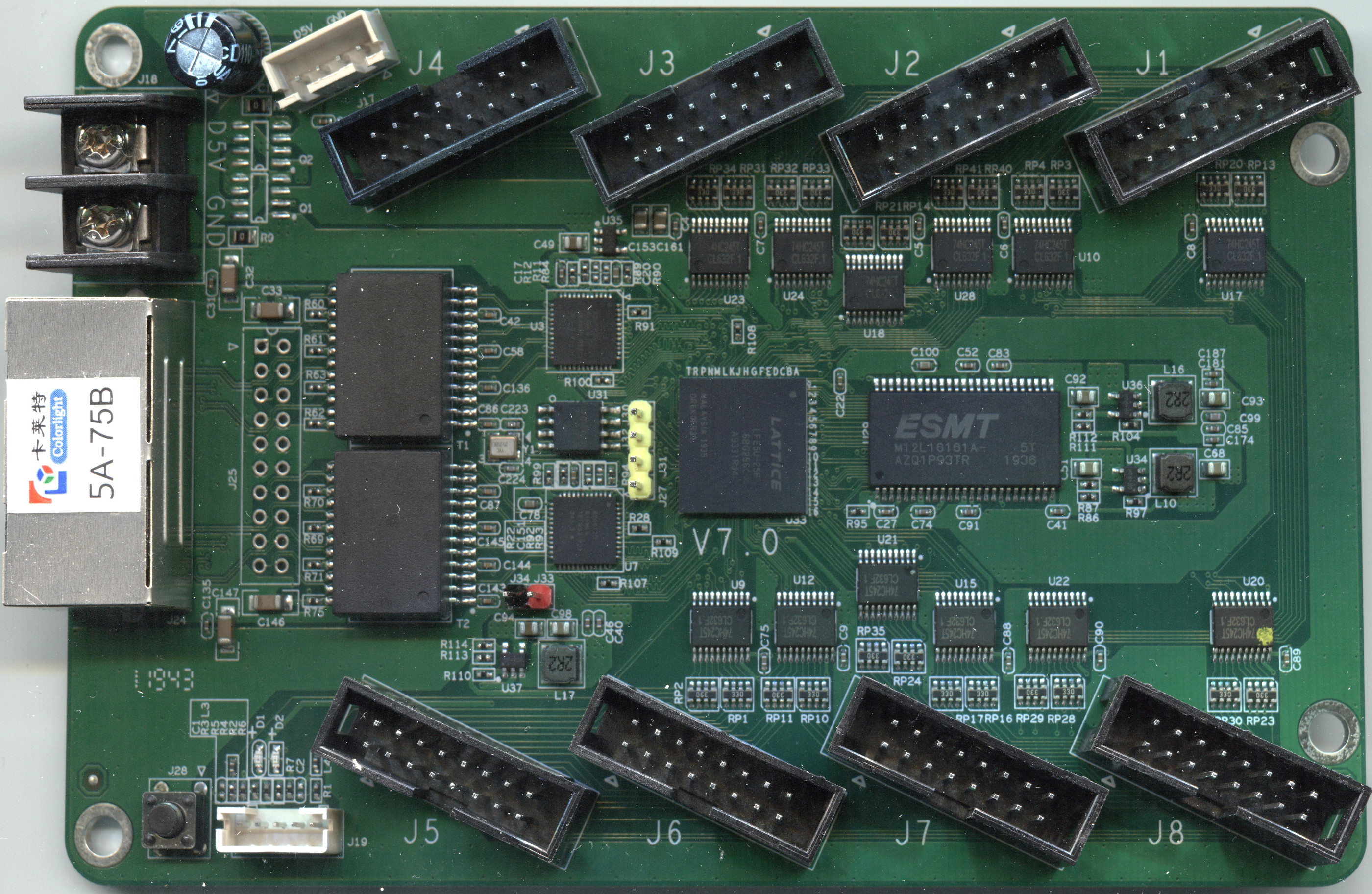

А буферизация команд в памяти 5A-75B в вашей прошивке используется? И еще в тему ethernet, наверное также нужно иметь какой-то механизм для обработки потерянных пакетов, или это реализуется средствами linuxcnc? Извиняюсь за возможно глупые вопросы. Сам программирую только ардуинки и только с использованием usb hid. С протоколами ethernet вообще не сталкивался ни разу, да и всякие плисы, да еще и на линуксе, для меня пока что темный лес. И еще вопрос, можно ли для сборки прошивки использовать windows, или только на линуксе получится?
И еще вопрос, какую частоту step/dir получилось сгенерировать на 5A-75B?
romanetz писал(а): ↑ эта плата прям огонь ))
Рад хоть немного помочь :) Сам заказал 5A-75B, она вроде более производительная, на сколько я понял. А переделать выходы на входы вроде не очень сложно, судя по фотографиям, приедет - узнаю точно, а то может и придется RV901T заказать :)

RomSunZ писал(а): ↑18 янв 2022, 20:26 А буферизация команд в памяти 5A-75B в вашей прошивке используется? И еще в тему ethernet, наверное также нужно иметь какой-то механизм для обработки потерянных пакетов, или это реализуется средствами linuxcnc? Извиняюсь за возможно глупые вопросы. Сам программирую только ардуинки и только с использованием usb hid. С протоколами ethernet вообще не сталкивался ни разу, да и всякие плисы, да еще и на линуксе, для меня пока что темный лес. И еще вопрос, можно ли для сборки прошивки использовать windows, или только на линуксе получится?
Частота в лимитируется возможностями драйверов: если ширина импульса step должна быть 2,5 мксек, то и больше 200 кГц (1/(2,5+2,5)*10^6) на этот драйвер не подать никак. Если вас устраивает импульс step шириной 20 нсек (это минимальное значение), то - NCO, который генерит шаги, тактируется частотой 50 МГц. Соответственно, максимальная его выходная частота 25 МГц.
Буферизации нет, т.к. сам принцип linuxcnc - это обмен с драйвером в реальном времени. linuxcnc отправляет уставку скорости, состояние выходов и ШИМ, плата, приняв, выставляет эти данные в аппаратный блоки, после чего следом идёт чтение текущей позиции и состояний входов. Для THC ещё планирую захват импульсов сделать с тех же самых GPIO, чтобы напряжение с дуги задёшево оцифровывать.

Картинка платы и распиновка
cl-5a-75b-v70-front.jpg (6209 просмотров) <a class='original' href='./download/file.php?id=201269&sid=e444dd42a5041512a14825ffabef94fd&mode=view' target=_blank>Загрузить оригинал (1.63 МБ)</a>
