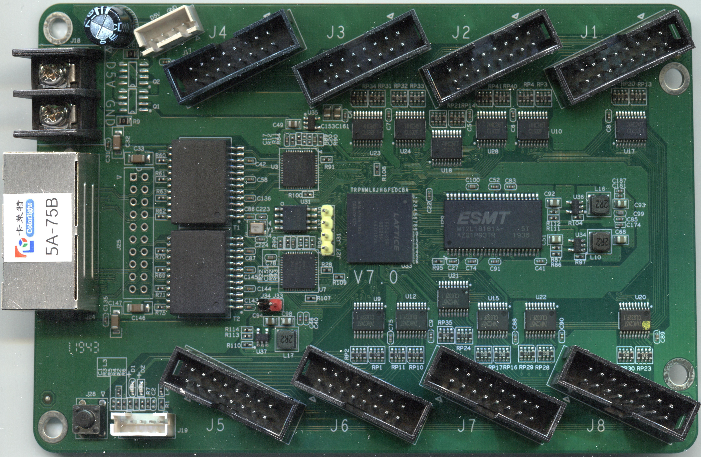

Открываю новую тему, поскольку проект заинтересовал многих, и является на текущий момент "антикризисным" решением.
Проект создан как гибрид из проекта pluto-p - из состава linuxcnc, litex - опенсорсный проект по разработке генератора SoC (system-on-chip) на языке python, драйвер платы to_pci от T00T - вдохновлял меня при написании драйвера для linuxcnc.
Железо - китайская плата для видеоэкранов colorlight 5a-75b. Их существует три версии. У меня случайным образом присланная - седьмая версия.
Из всего этого получилась сетевая плата для linuxcnc.
Конкретно эта версия интересна тем, что имеет полностью открытый софт в т.ч. и тулчейн под плис. Протокол общения с ПК - wishbone, поверх UDP/IP.
Работа платы проверена на нескольких станках компах и одноплатнике raspberry pi 4 - работает идентично, с пофигом на джиттер.
- Частота импульсов step может достигать 25 МГц.
- В софте реализовано 6 осей step/dir.
- 24 входа
- 12 выходов
- 3 выделенных выхода ШИМ
- программно реализована поддержка, пока не протестировано - до 6 энкодеров

А как использовать присутствующие на плате два Ethernet контроллера? Не экспериментировали ?
Re: Colorcnc
Всё круто, но ничего не понятно :)

romanetz писал(а): ↑ Доработки по железу:
+3,3 вольта кинуть на запитку U9, U15, U12, U21, U22 (дорожка питания с обратной стороны платы в двух местах перерезается, кидаем +5 с другой стороны
U9, U12, U15 - поднять 1 вывод и соединить с массой (выводом 8)
Это про эту плату ? Тогда это сразу отпадает для не микроэлектронщиков плюс не простая прошивка .....
Если только как коммерческий проект ,продавать переделанную ,перепрошитую плату с инструкцией и техподдержкой ? Я б купил !
Конечно ,очень интересно ,желаю удачи проекту ! :good:

Частота в лимитируется возможностями драйверов: если ширина импульса step должна быть 2,5 мксек, то и больше 200 кГц (1/(2,5+2,5)*10^6) на этот драйвер не подать никак. Если вас устраивает импульс step шириной 20 нсек (это минимальное значение), то - NCO, который генерит шаги, тактируется частотой 50 МГц. Соответственно, максимальная его выходная частота 25 МГц.
Буферизации нет, т.к. сам принцип linuxcnc - это обмен с драйвером в реальном времени. linuxcnc отправляет уставку скорости, состояние выходов и ШИМ, плата, приняв, выставляет эти данные в аппаратный блоки, после чего следом идёт чтение текущей позиции и состояний входов. Для THC ещё планирую захват импульсов сделать с тех же самых GPIO, чтобы напряжение с дуги задёшево оцифровывать.
Понятно, что лимитом будут драйвера ШД, но также и возможности платы и "криворукость" написанного кода по формированию сигналов step/dir :). Китайская NVEM выдает максимум 200 кГц, а в соседней ветке топикстартер поднял эту частоту до 2МГц. Я извиняюсь, а что такое NCO?

"криворукость", применительно к ПЛИС, начинает проявляться, когда задержки в пути распространения сигнала становятся сравнимы с его периодом. Это десятки-сотни МГц в зависимости от целой кучи факторов.
NCO - numerically controlled oscillator, идея довольно простая: если есть заданная скорость движения, нормируем её в двоичный код, а на формирователь выходного сигнала для драйверов выдаётся импульс со старшего разряда

vmarkiv писал(а): ↑20 янв 2022, 22:07 А как использовать присутствующие на плате два Ethernet контроллера? Не экспериментировали ?
Есть далеко идущие планы на реализацию промышленных шин и синтезируемый riscv проц
