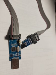

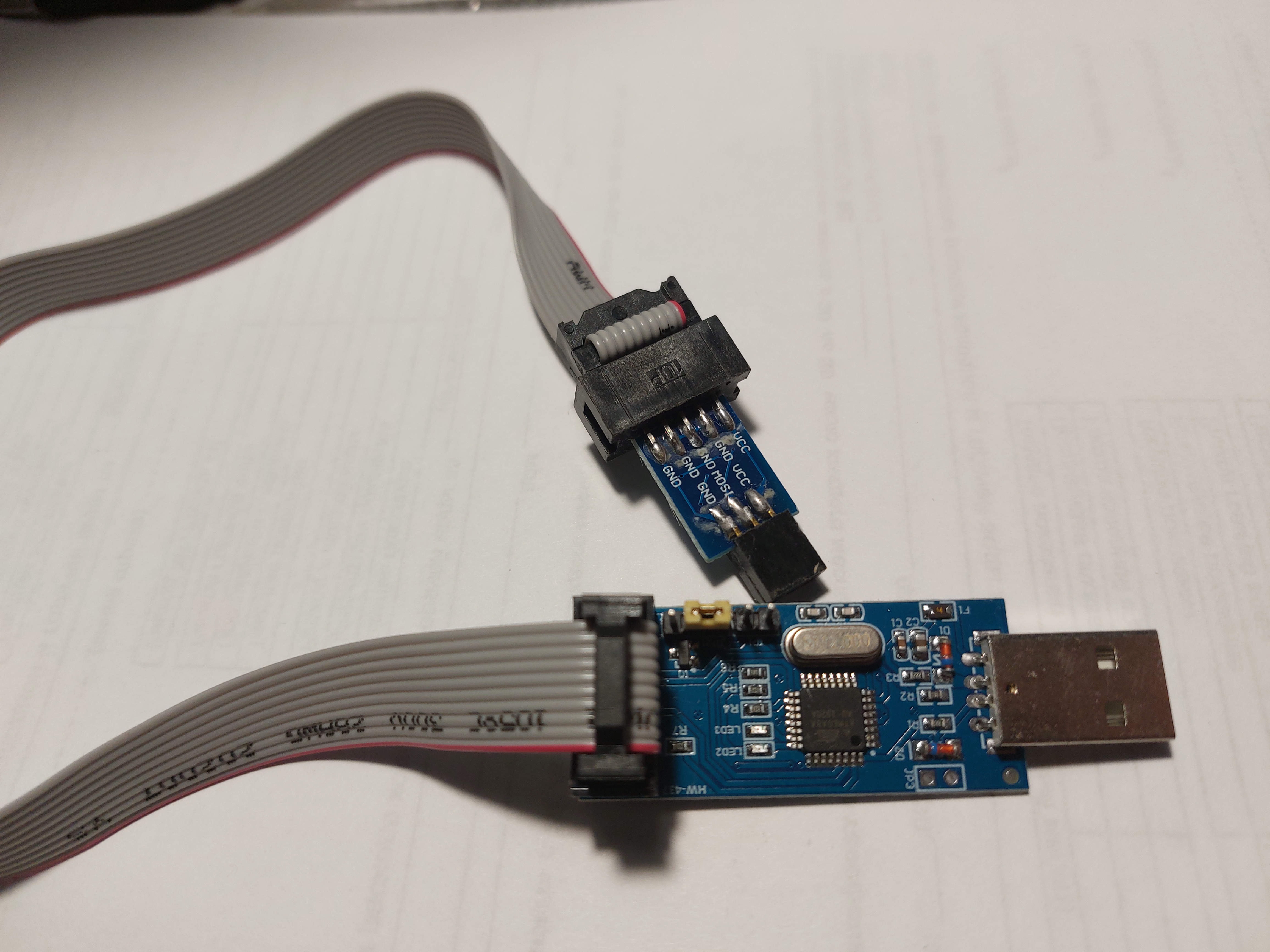

Именно такая плата V7 на али 1800 руб с доставкой ! Пока кинул в корзину . Можно по подробнее и по проще раскрыть действия по переделке ,прошивке ? Меня интересует возможность управления тремя (лучше четырьмя) осями с двумя моторами на оси Y (автовыравнивание ?) и проводным пультом MPG ,без автосмены инструмента .
Вот этим прошить не получится ? (10938 просмотров) <a class='original' href='./download/file.php?id=201289&mode=view' target=_blank>Загрузить оригинал (2.96 МБ)</a>

гражданинъ писал(а): ↑22 янв 2022, 13:18 Именно такая плата V7 на али 1800 руб с доставкой ! Пока кинул в корзину . Можно по подробнее и по проще раскрыть действия по переделке ,прошивке ? Меня интересует возможность управления тремя (лучше четырьмя) осями с двумя моторами на оси Y (автовыравнивание ?) и проводным пультом MPG ,без автосмены инструмента .
под 4-х моторный на 3 оси я конфиг уже выкладывал, на 4 ось задействуется ещё один шагоген по аналогии
автовыравнивание реализуется linuxcnc по концевикам, на каждом моторе ставится свой, проверено в железе - работает (в конфиге есть поддержка)
что касается пульта - какая конкретно это модель? такая? Изображение
https://aliexpress.ru/item/1005003620804226.html
поддержка последовательного порта планируется в ближайшем будующем
подключение jtag расписано здесь: https://github.com/q3k/chubby75/tree/master/5a-75e
