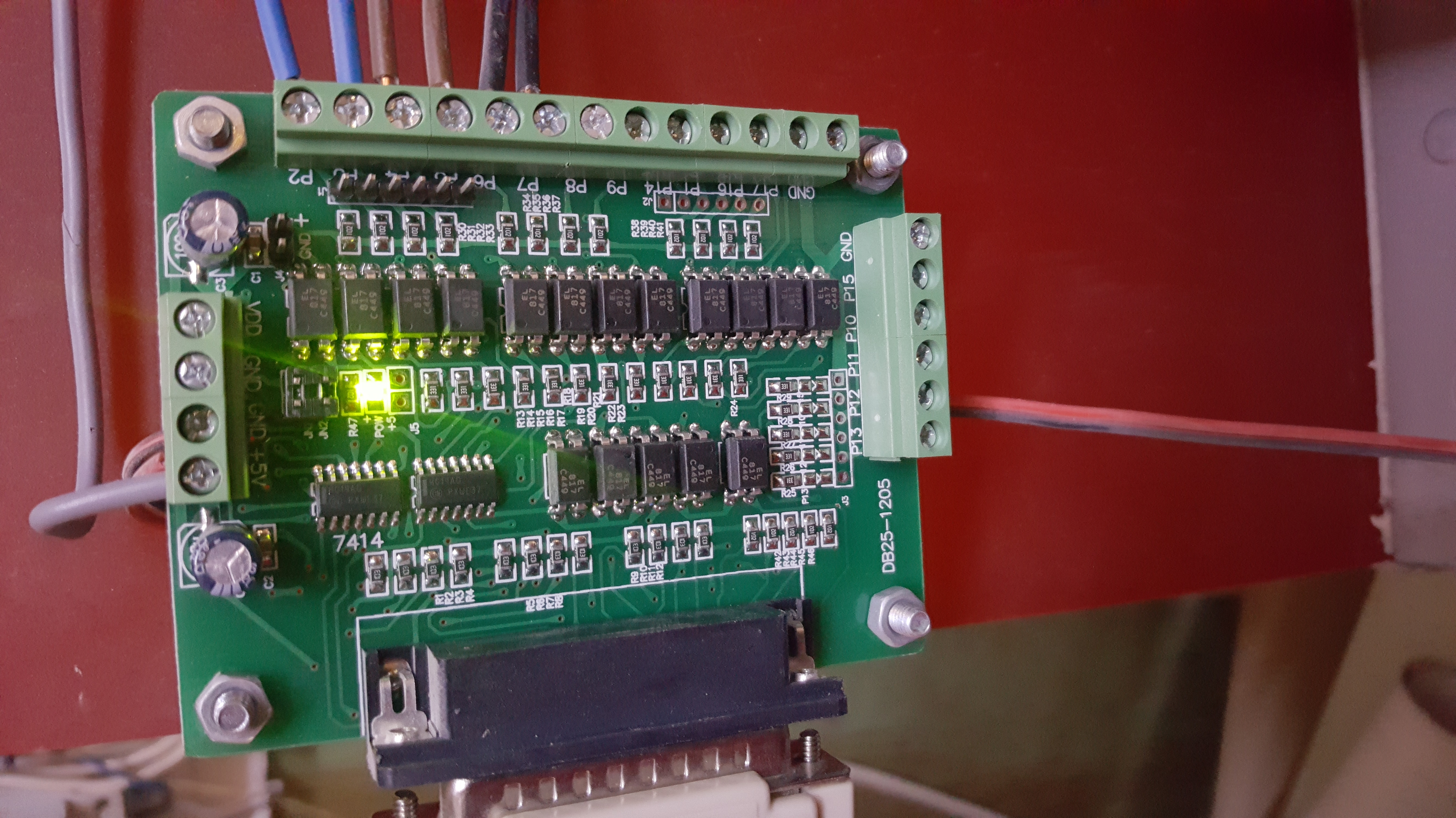

Сперва надо определить где искать проблему, до ЛПТ или после.
Мой комп при включении питания, дергает ЛПТ портом. Станок делает "тык-тык", и потом еще тытык, в определенный момент загрузки винды.

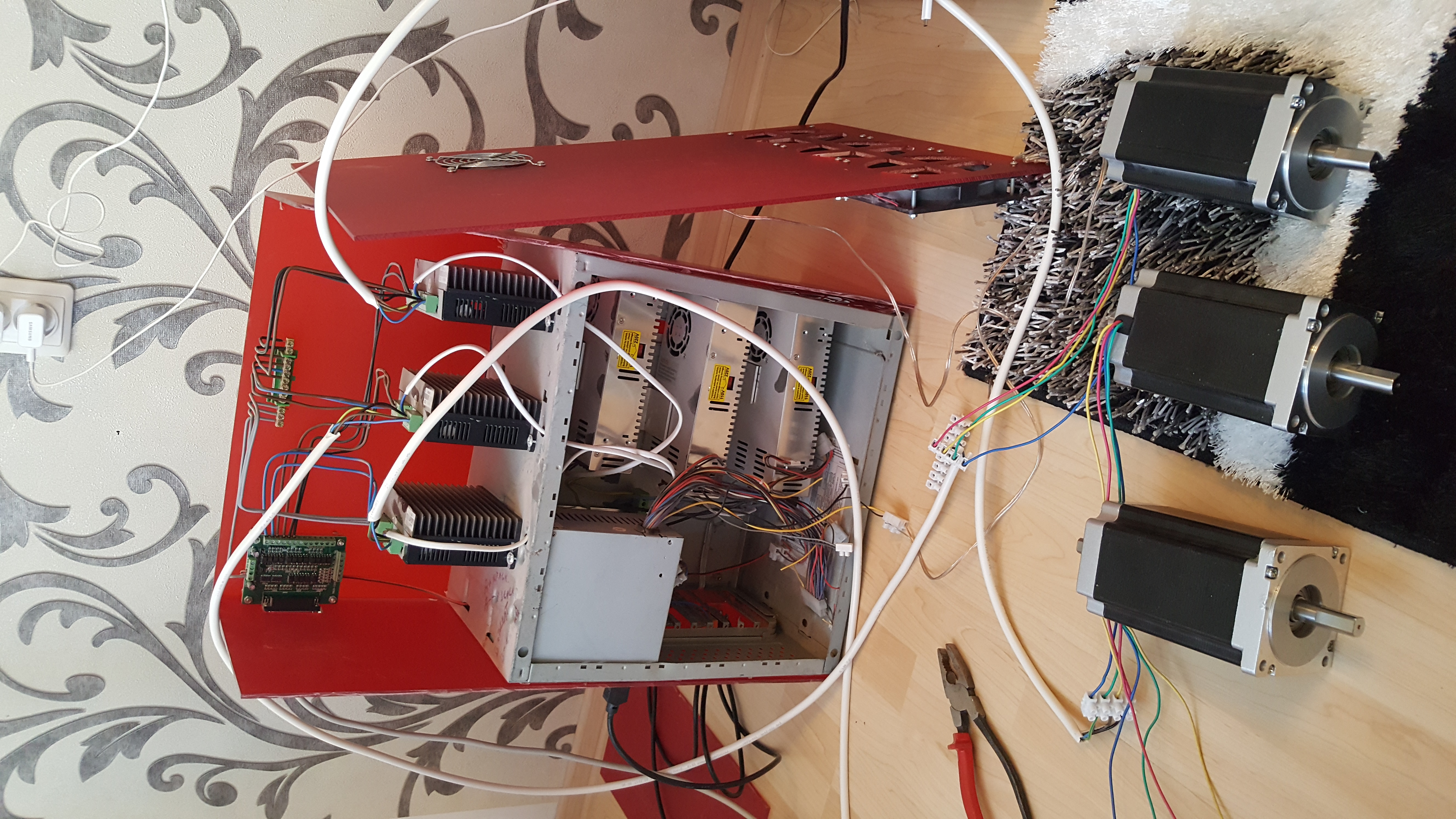

Можешь напрямую на вход контролера (через резистор 400-1000ом) подать сигнал на степ. Если двигатели будут отзываться по всем координатам, значит копай "по ту сторону ЛПТ"
Сообщения: 3310
Re: mach 3 проблемка
А еще желательно фото всего добра в студию, чтоб экстрасенсы не упражнялись в догадках, что там где-то почему-то не работает. Может у вас вообще контроллер с УСБ-ЛПТ преобразователем и виснет по усб от помех и комп его не видит :thinking:

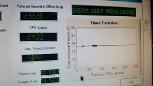

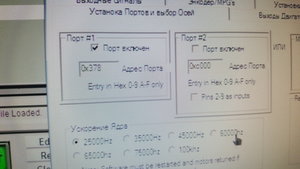

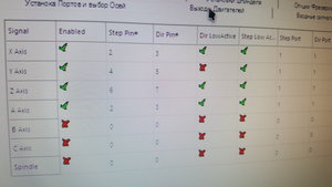

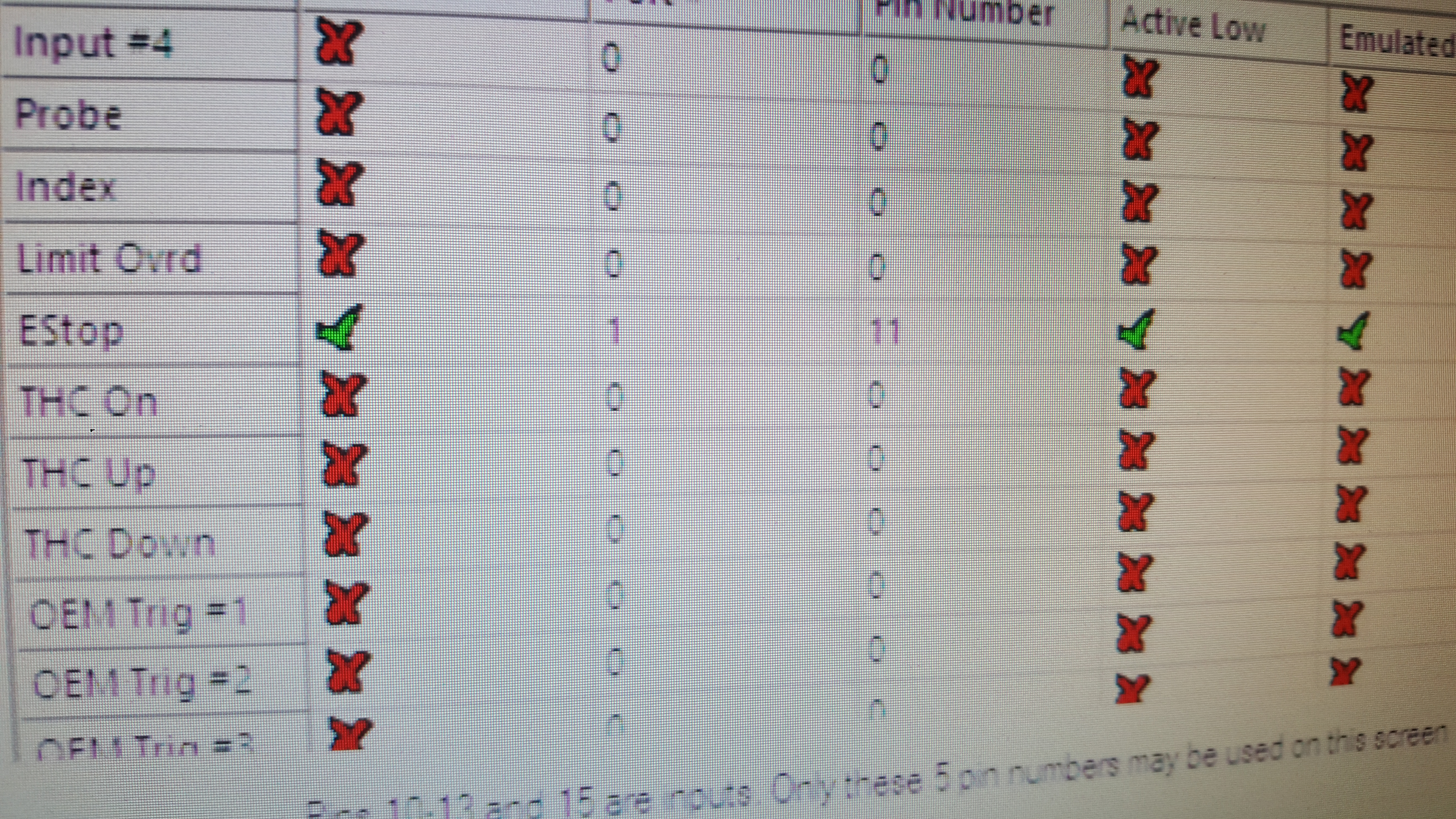

Сообщение tsups »

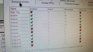

При включении питания на моторы,они фиксируются. на драйверах лампочки горят. На контроллере тоже. Не ругайтесь сильно,мне за долги отдали все это,я не собирал. Подключил провода,настроил и все работало. Обдул все воздухом от пыли и переставил в шкафчик. Подключил как было, и не работает теперь. Занимаюсь матированием зеркал, ось х двигает каретку,ось y сопло. Заказы стоят,заказчики как и я матерятся. Переустановил винду и mach3 не помогло.Проверил все провода,все на месте и закручено.
номер порта совпадает с тем,что в биосе (8070 просмотров) <a class='original' href='./download/file.php?id=150303&mode=view' target=_blank>Загрузить оригинал (8.71 МБ)</a>

Евжений
Сообщения: 1076
Репутация: 136
Настоящее имя: Жэзэрэл
Откуда: Там, сям.
Сообщение Евжений »
Номер порта надо в свойствах лпт порта посмотреть, чтоб как на первой фотке был. На всякий.

tsups
Сообщения: 56
Зарегистрирован: 21 окт 2017, 09:30
Настоящее имя: Aleksandr
Сообщение tsups »
Евжений писал(а):Номер порта надо в свойствах лпт порта посмотреть, чтоб как на первой фотке был. На всякий.
Такой же

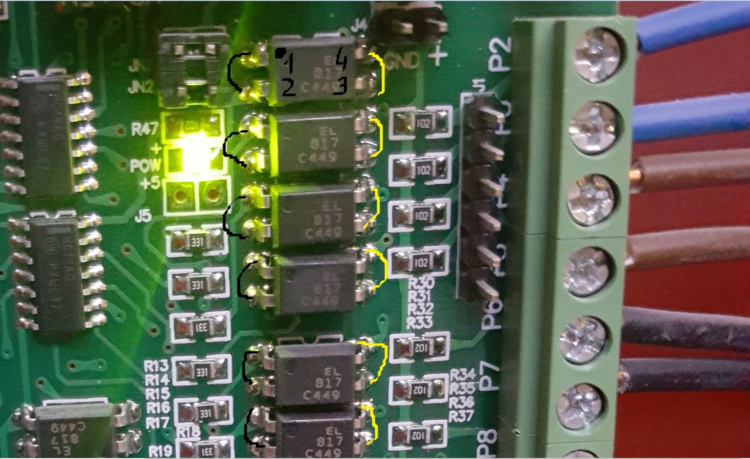

Сообщение Mamont »
Позакорачивай отверточкой ноги 3-4 оптопар (ЕL817) те, что рядом с выходным разъемом. Будут ли отызваться шаговики при этом.
Если ни накакой не отзовется, позакорачивай ноги 1-2 .
Если и в этот раз никто не дернется, смотри правильность подключения питания (меня смущает свободный вход Vdd)

Спасибо за попытку помочь. Но не очень понял что коротить. Это закоротить P2 и P3 там где 2 синих провода выходит?

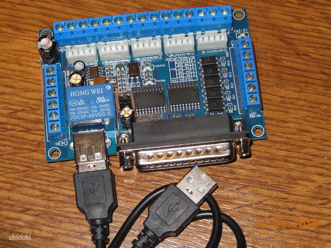

Или через усб попробывать? 10 евреев и на месте есть. Подойдет такая? Подключатся вроде также должна,к драйверам.

Mamont
Сообщения: 1667
Репутация: 391
Настоящее имя: Виталий
Откуда: РБ Минск
Сообщение Mamont »
Сначала коротай обозначенные желтым, если ничего не дернется, короти черные
закороти меня полностью.jpg (8038 просмотров) <a class='original' href='./download/file.php?id=150322&mode=view' target=_blank>Загрузить оригинал (582.45 КБ)</a>

tsups писал(а):Или через усб попробывать? 10 евреев и на месте есть.
больше похожа на обычную LPT плату, где питание +5в берется с USBы
