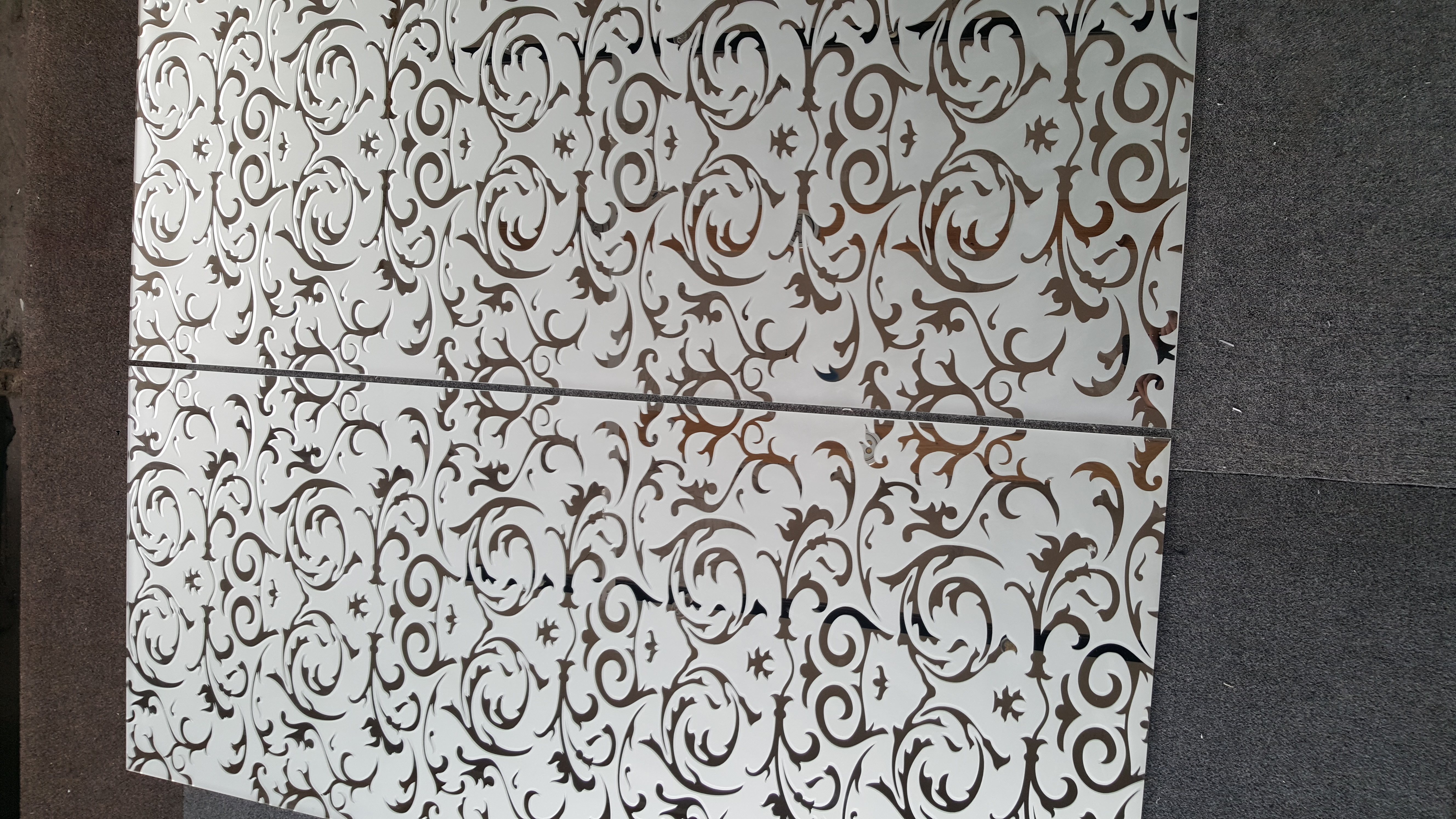

Здравствуйте. комп подключен к станку через порт LPT. Все работало. но когда выключаешь комп из сети, при следущем запуске компа . mach3 не видит станок. Тогда заходил в биос и устанавливал default load и все работало как надо. Сейчас перенес комп в другое место,все провода подкючил. Включил комп и mach3 не видит станок. установка в биосе default load не помогает. Комп настольный,windows xp

При включении питания на моторы,они фиксируются. на драйверах лампочки горят. На контроллере тоже. Не ругайтесь сильно,мне за долги отдали все это,я не собирал. Подключил провода,настроил и все работало. Обдул все воздухом от пыли и переставил в шкафчик. Подключил как было, и не работает теперь. Занимаюсь матированием зеркал, ось х двигает каретку,ось y сопло. Заказы стоят,заказчики как и я матерятся. Переустановил винду и mach3 не помогло.Проверил все провода,все на месте и закручено.
