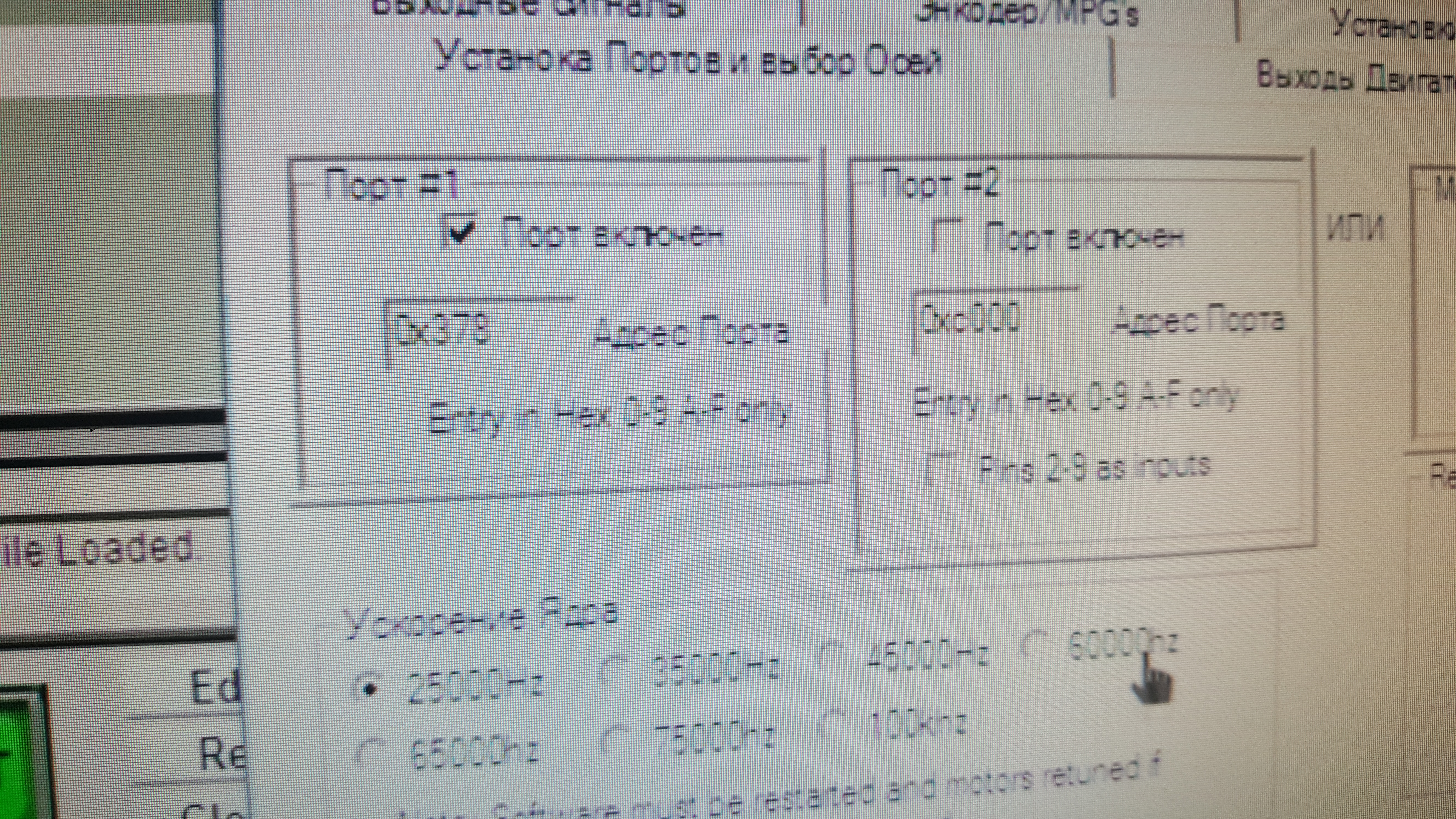

найдите в биосе что- то напоминающее про порт lpt, и проверьте чтобы там стояло "enable", и посмотрите какой адрес порта в биосе, он должен совпадать с указанным галочкой адресом в настройках мач3, чаще всего это 0х378

Дело в том что все работало в течении года хорошо. Просто отключил кабели от компа и переставил его в менее пыльное место. Включил комп и моторы не реагируют на какие либо действия в mach3. В биосе порт lpt включен и адрес совпадает с mach3. mach3 переустановил,не помогло. Попробую винду переустановить.

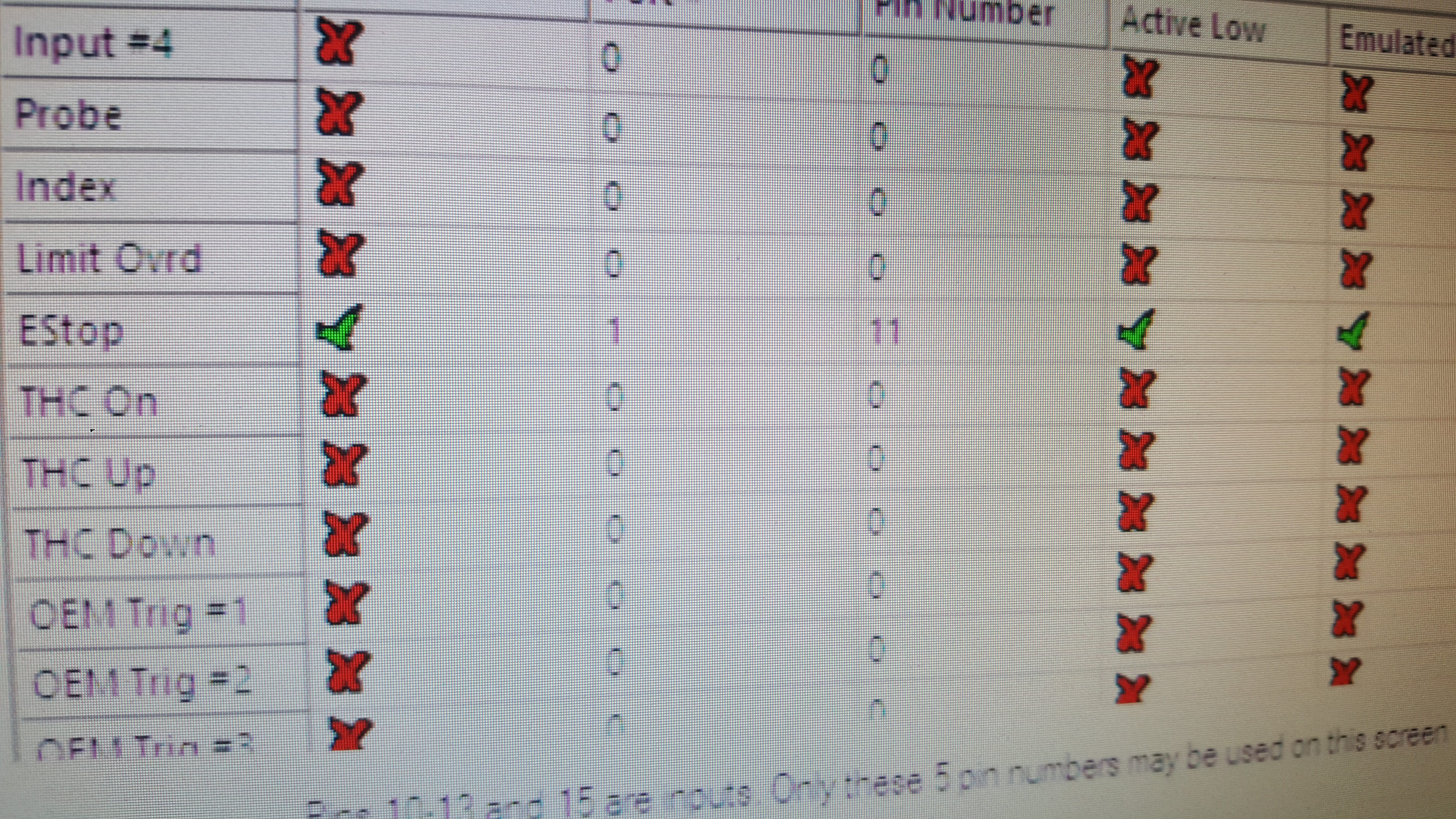

При включении питания на моторы,они фиксируются. на драйверах лампочки горят. На контроллере тоже. Не ругайтесь сильно,мне за долги отдали все это,я не собирал. Подключил провода,настроил и все работало. Обдул все воздухом от пыли и переставил в шкафчик. Подключил как было, и не работает теперь. Занимаюсь матированием зеркал, ось х двигает каретку,ось y сопло. Заказы стоят,заказчики как и я матерятся. Переустановил винду и mach3 не помогло.Проверил все провода,все на месте и закручено.
номер порта совпадает с тем,что в биосе (8087 просмотров) <a class='original' href='./download/file.php?id=150303&sid=b1ed40e69215b8fcf1d37530c0390447&mode=view' target=_blank>Загрузить оригинал (8.71 МБ)</a>

Номер порта надо в свойствах лпт порта посмотреть, чтоб как на первой фотке был. На всякий.

Евжений писал(а):Номер порта надо в свойствах лпт порта посмотреть, чтоб как на первой фотке был. На всякий.
Такой же

Наверно в компе какая-то проблема. Толи с биосом, толи ещё с чем. Как вариант оперативного решения - купить плату pci-lpt. В магазинах продаются в наличии. До 1000 стоят. Либо комп поменять.
А настройки на фотках они откуда? С рабочего варианта?

Евжений писал(а):Наверно в компе какая-то проблема. Толи с биосом, толи ещё с чем. Как вариант оперативного решения - купить плату pci-lpt. В магазинах продаются в наличии. До 1000 стоят. Либо комп поменять.
Да. С рабочего варианта
