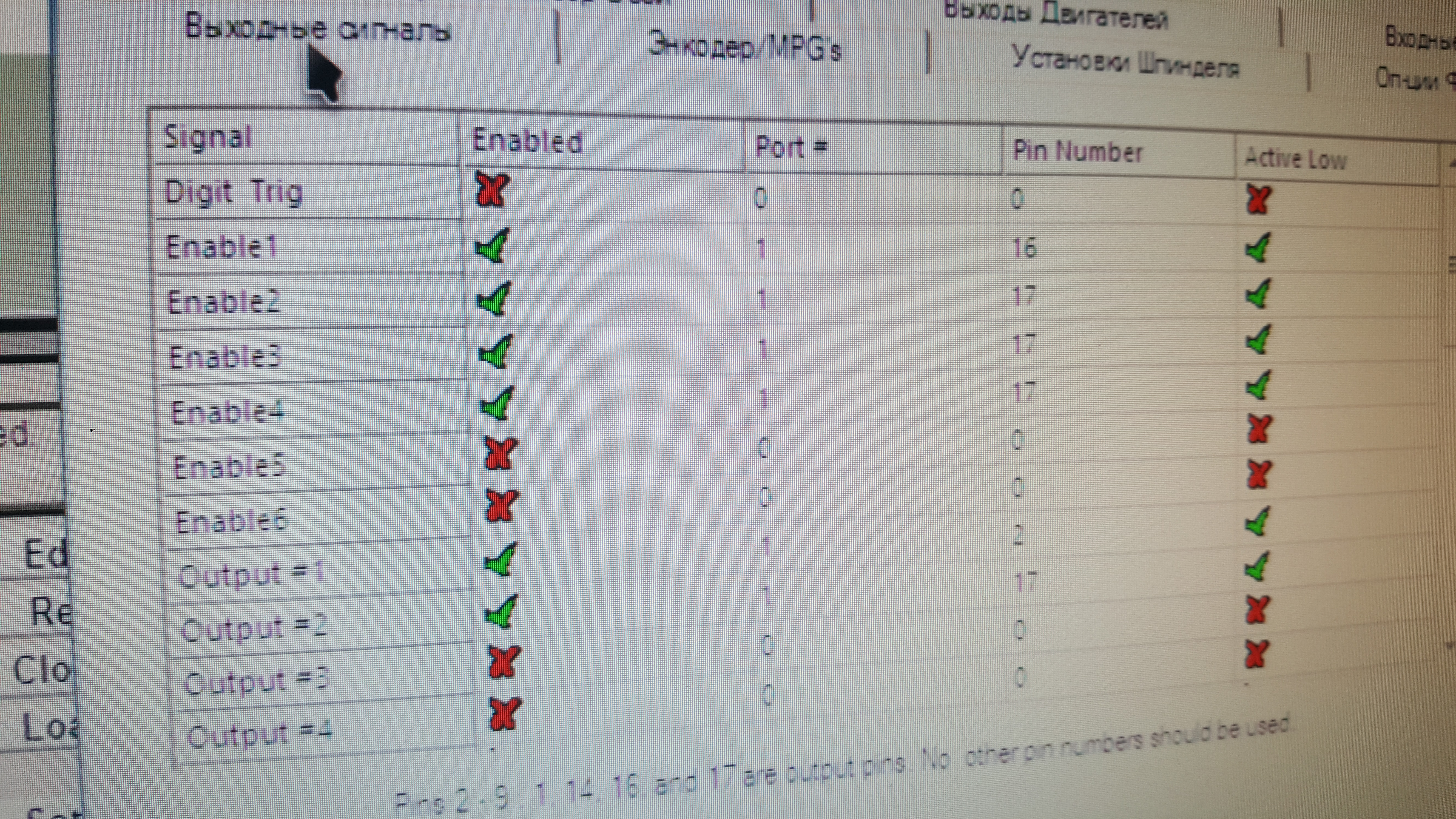

При включении питания на моторы,они фиксируются. на драйверах лампочки горят. На контроллере тоже. Не ругайтесь сильно,мне за долги отдали все это,я не собирал. Подключил провода,настроил и все работало. Обдул все воздухом от пыли и переставил в шкафчик. Подключил как было, и не работает теперь. Занимаюсь матированием зеркал, ось х двигает каретку,ось y сопло. Заказы стоят,заказчики как и я матерятся. Переустановил винду и mach3 не помогло.Проверил все провода,все на месте и закручено.
номер порта совпадает с тем,что в биосе (8081 просмотр) <a class='original' href='./download/file.php?id=150303&sid=b9df503d4aff4b50ba67dc8e75c4c494&mode=view' target=_blank>Загрузить оригинал (8.71 МБ)</a>
20181112_180641.jpg (8081 просмотр) <a class='original' href='./download/file.php?id=150304&sid=b9df503d4aff4b50ba67dc8e75c4c494&mode=view' target=_blank>Загрузить оригинал (7.87 МБ)</a>
20181110_184907.jpg (8081 просмотр) <a class='original' href='./download/file.php?id=150305&sid=b9df503d4aff4b50ba67dc8e75c4c494&mode=view' target=_blank>Загрузить оригинал (8.22 МБ)</a>
20181112_184603.jpg (8081 просмотр) <a class='original' href='./download/file.php?id=150306&sid=b9df503d4aff4b50ba67dc8e75c4c494&mode=view' target=_blank>Загрузить оригинал (4.91 МБ)</a>
20181110_184919.jpg (8081 просмотр) <a class='original' href='./download/file.php?id=150307&sid=b9df503d4aff4b50ba67dc8e75c4c494&mode=view' target=_blank>Загрузить оригинал (7.56 МБ)</a>

Номер порта надо в свойствах лпт порта посмотреть, чтоб как на первой фотке был. На всякий.

Евжений писал(а):Номер порта надо в свойствах лпт порта посмотреть, чтоб как на первой фотке был. На всякий.
Такой же
Евжений
Сообщения: 1076
Репутация: 136
Настоящее имя: Жэзэрэл
Откуда: Там, сям.
Re: mach 3 проблемка
Сообщение Евжений »
Наверно в компе какая-то проблема. Толи с биосом, толи ещё с чем. Как вариант оперативного решения - купить плату pci-lpt. В магазинах продаются в наличии. До 1000 стоят. Либо комп поменять.
А настройки на фотках они откуда? С рабочего варианта?

Евжений писал(а):Наверно в компе какая-то проблема. Толи с биосом, толи ещё с чем. Как вариант оперативного решения - купить плату pci-lpt. В магазинах продаются в наличии. До 1000 стоят. Либо комп поменять.
Да. С рабочего варианта
