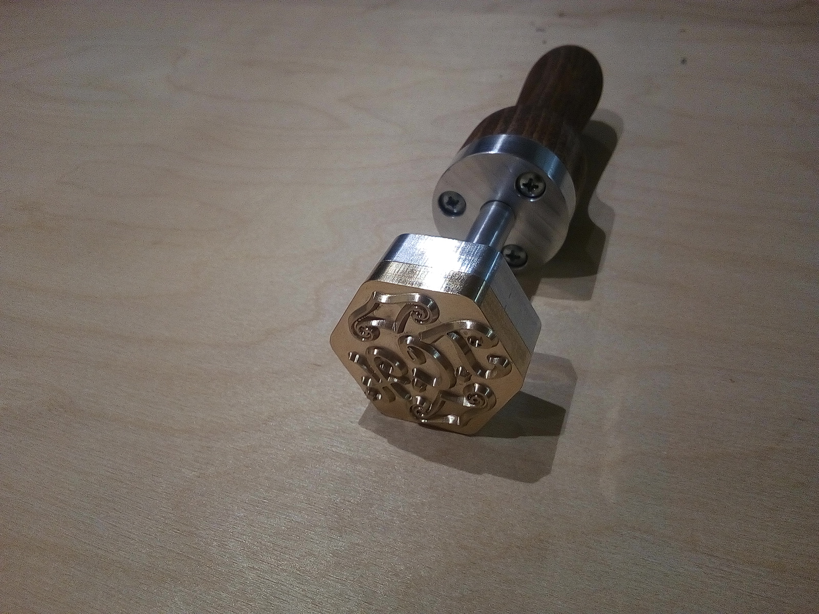

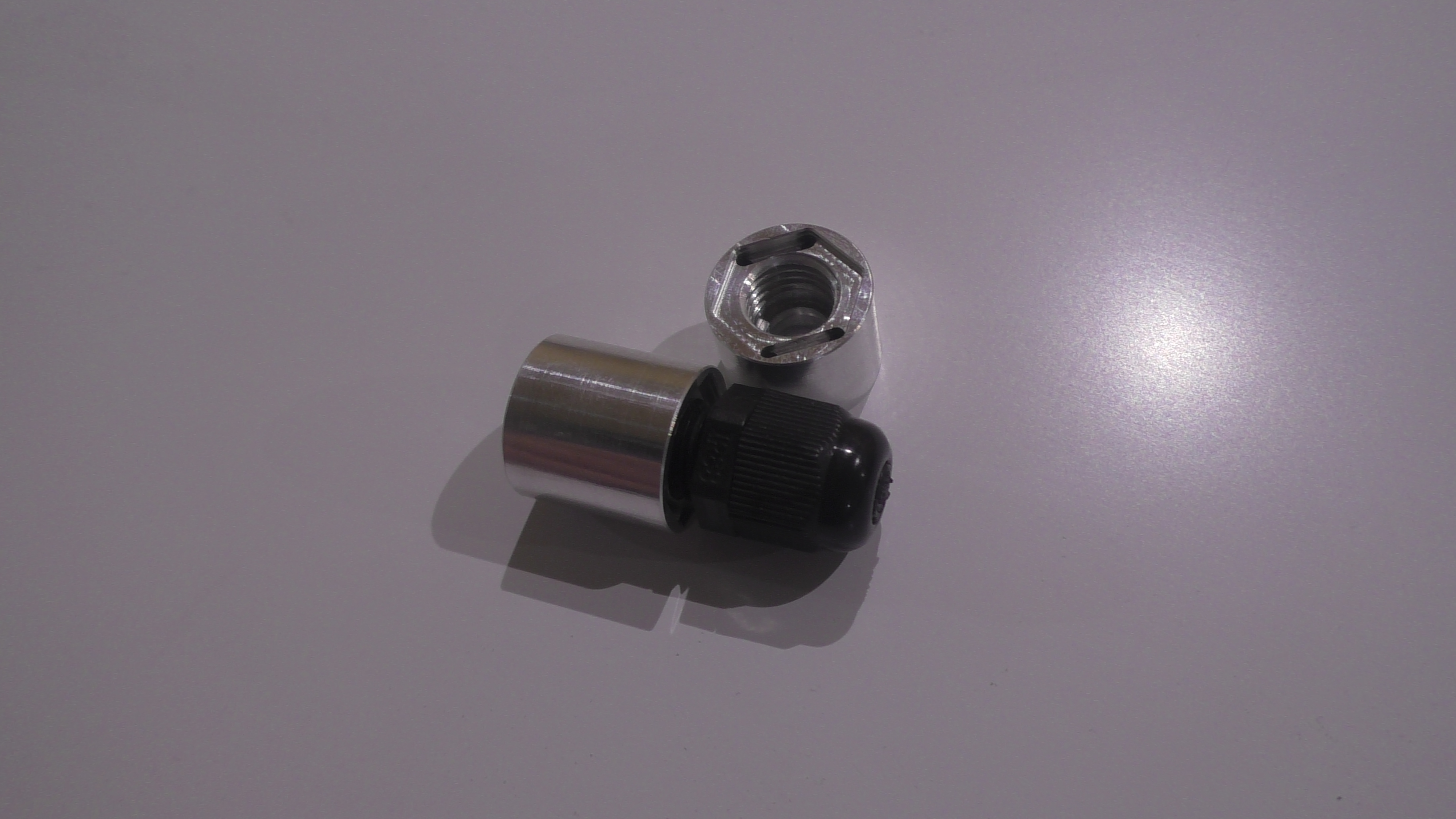

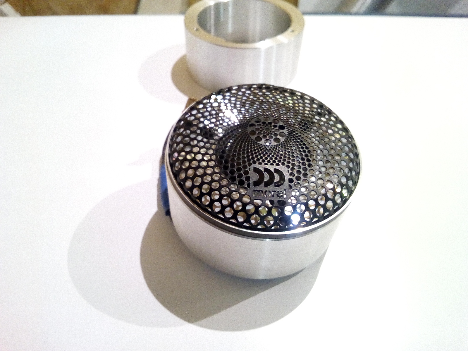

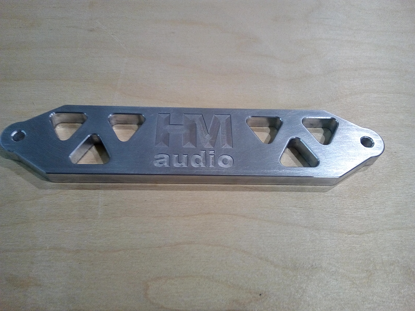

Пока корпус поворотки делается, станочек продолжает трудиться...

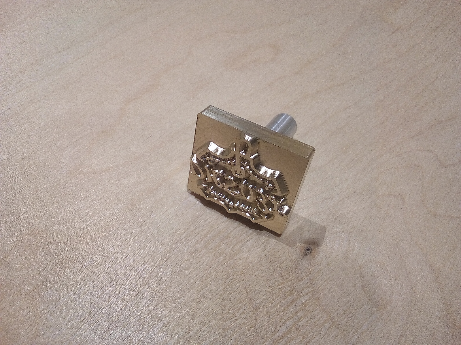

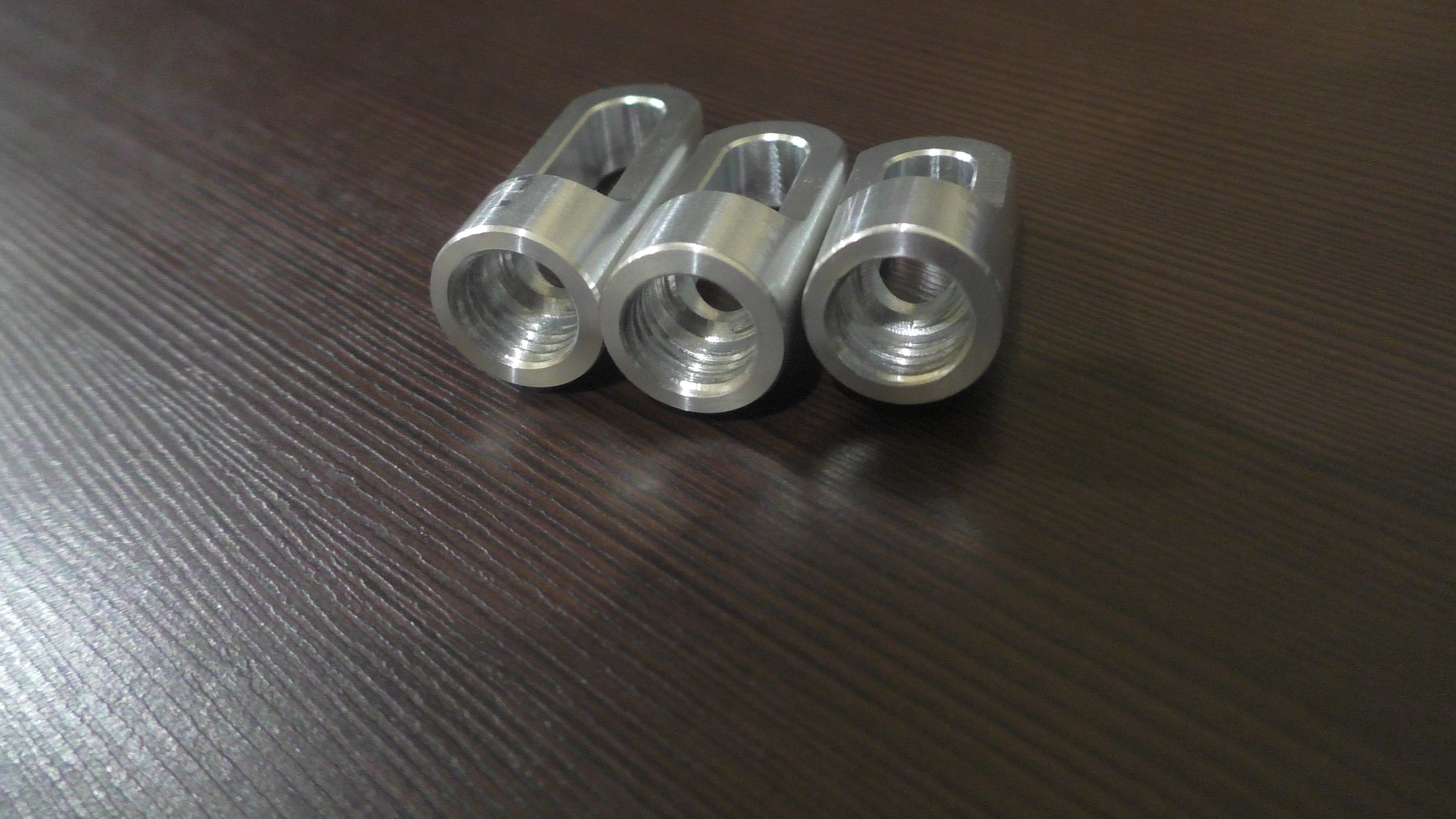

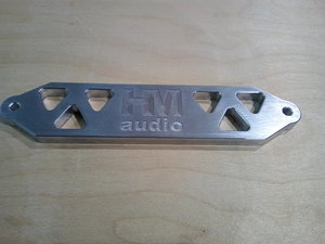

В последнее время стало много мелочевки - штампы всякие, клише, какие-то прототипы мелких деталюшек и т.п...

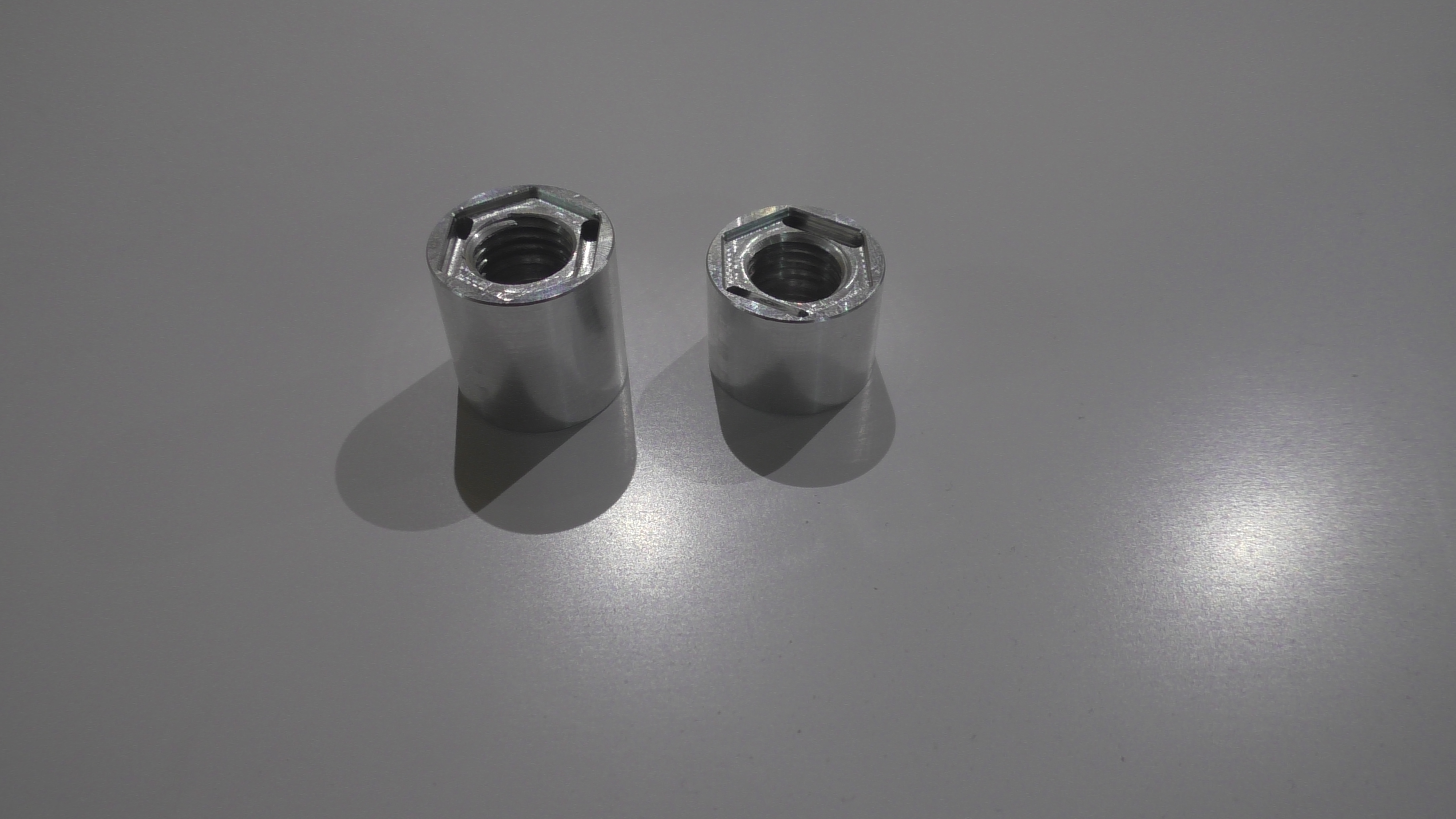

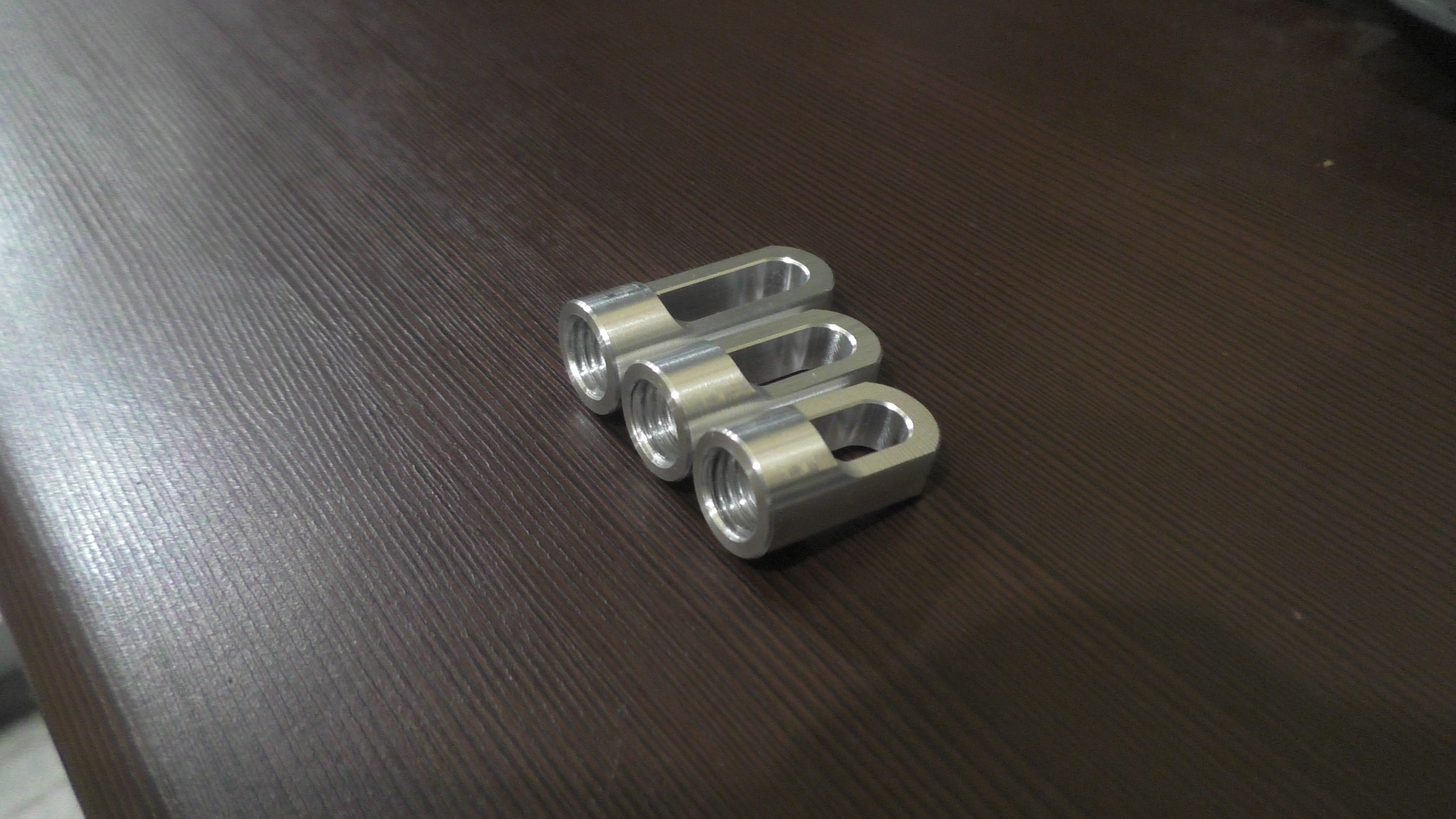

некоторые примеры последних изделий:

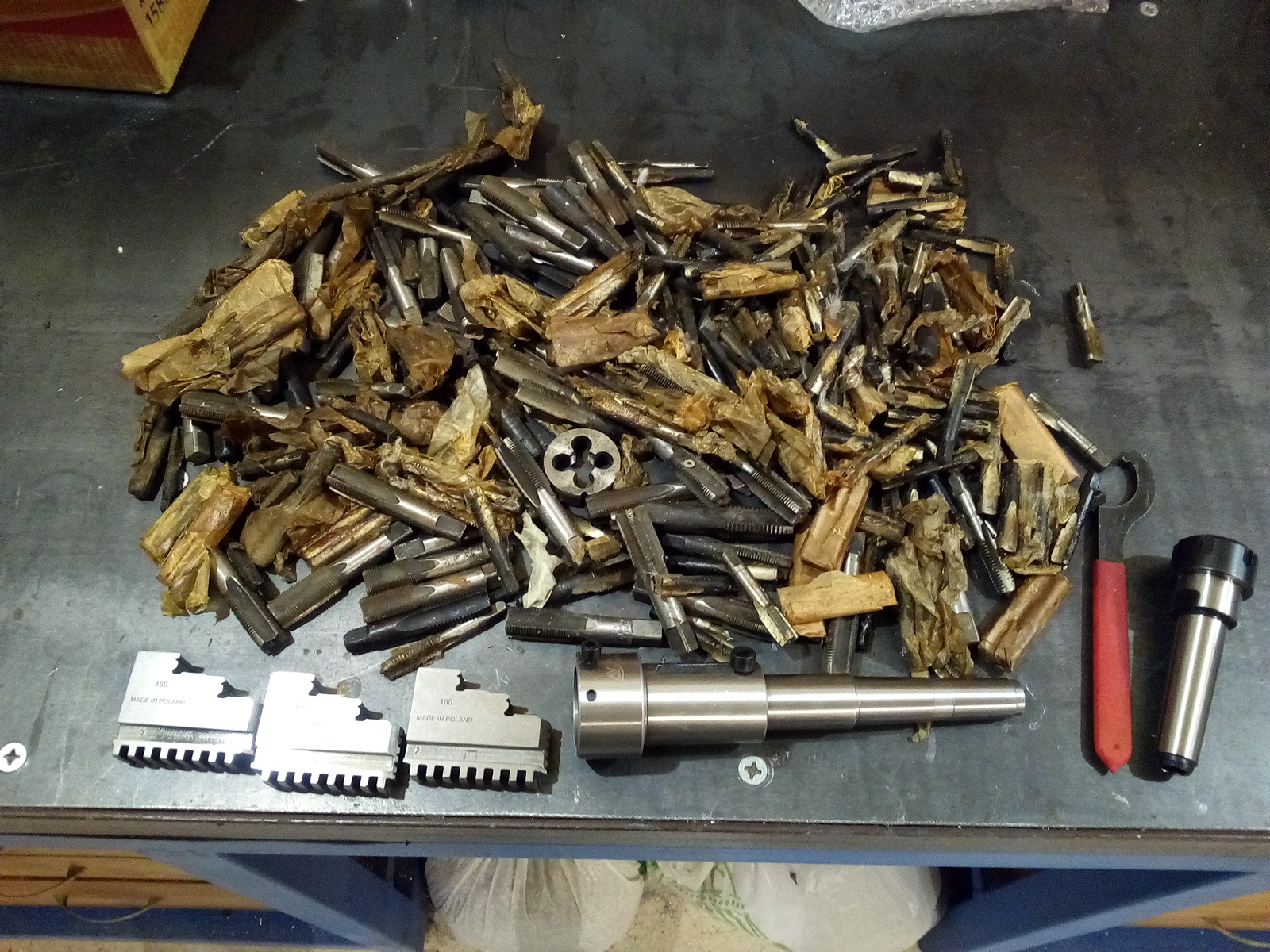

Токарный активно помогает в работе фрезерному, в паре трудиться куда как проще и веселее)
Посему прикупил чуточку оснастки для токарника и не только:

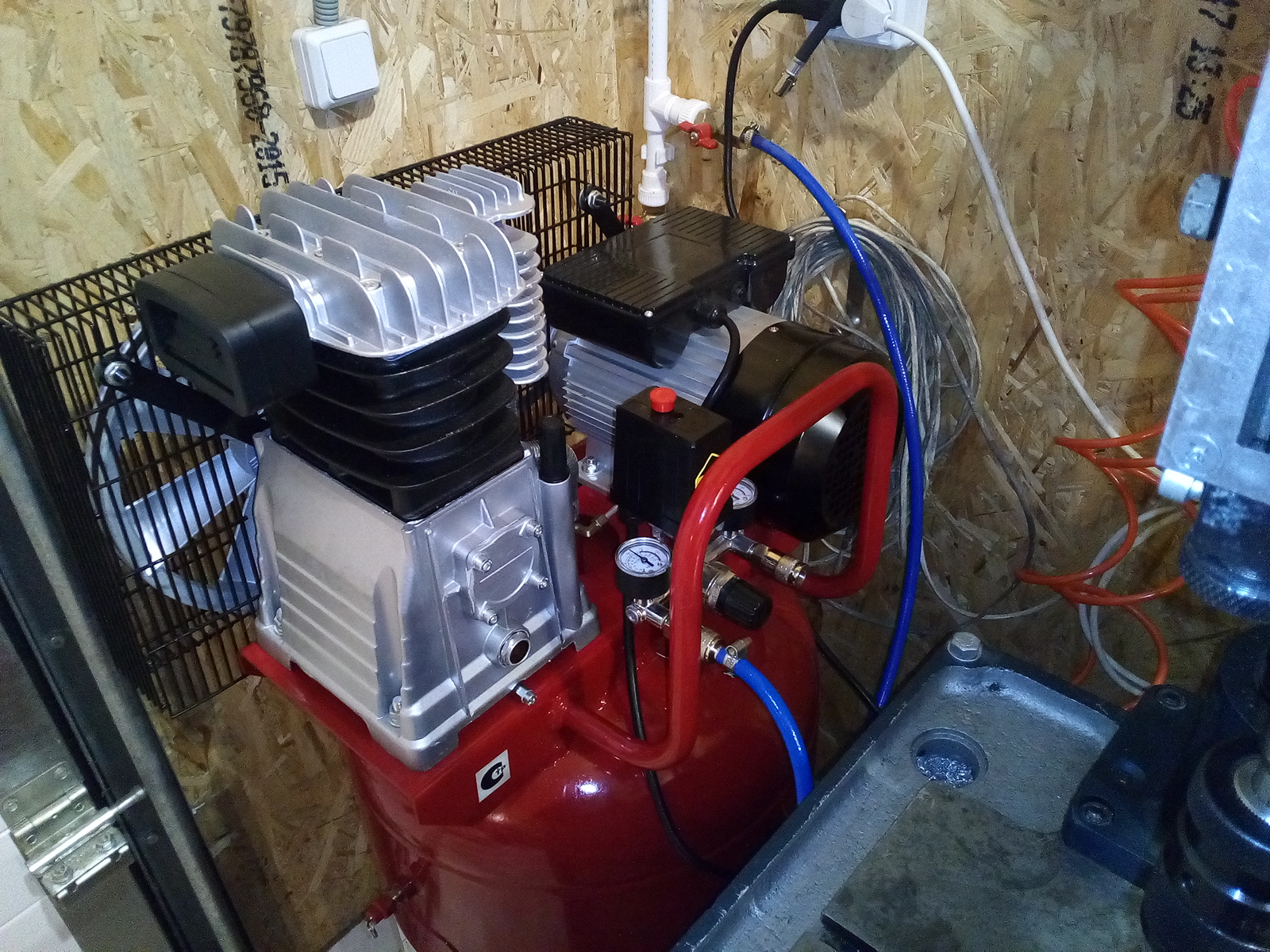

сразу три радостных события произошли сегодня))
Наконец-то поменял свой старый компрессорок, трудившийся у меня денно и нощно год наверно с лишним, на новый.
Новый ременной, а значит - более тихий по сравнению с прежним с прямым приводом, с баллоном 100 л против 50 у бывшего и вертикальный - т.е. места занимает поменьше.
IMG_20190204_191322.jpg (16335 просмотров) <a class='original' href='./download/file.php?id=156215&mode=view' target=_blank>Загрузить оригинал (1.05 МБ)</a>

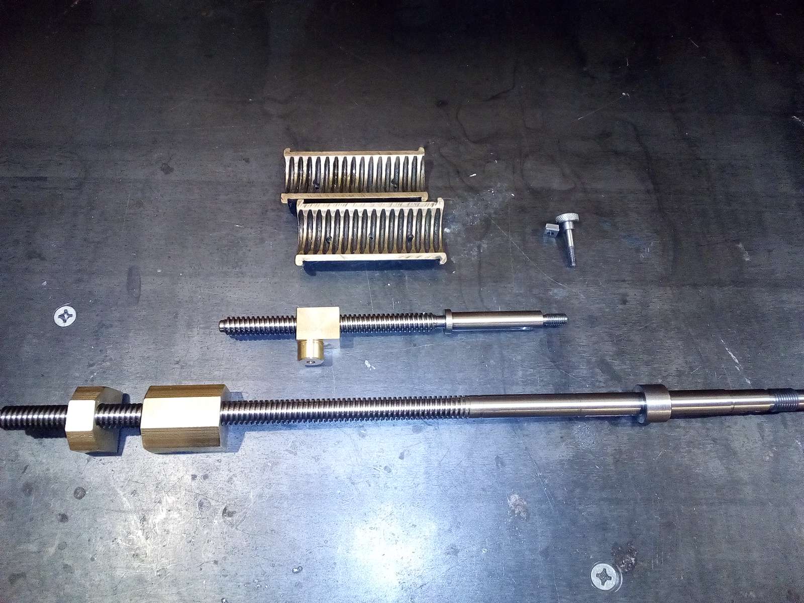

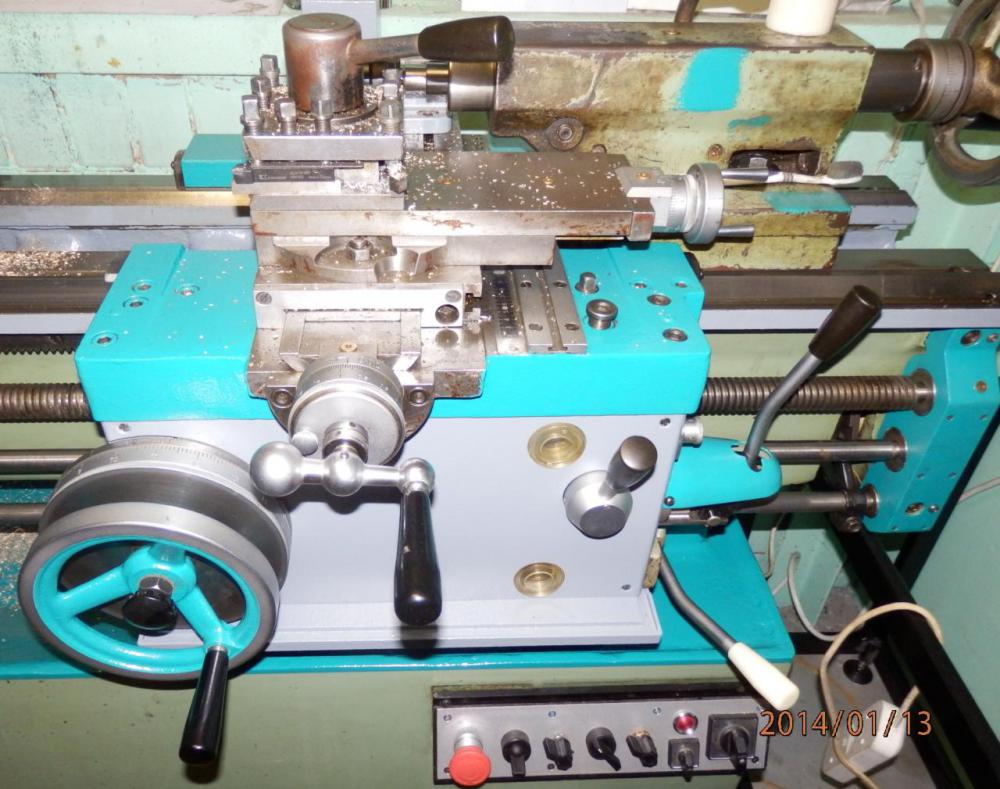

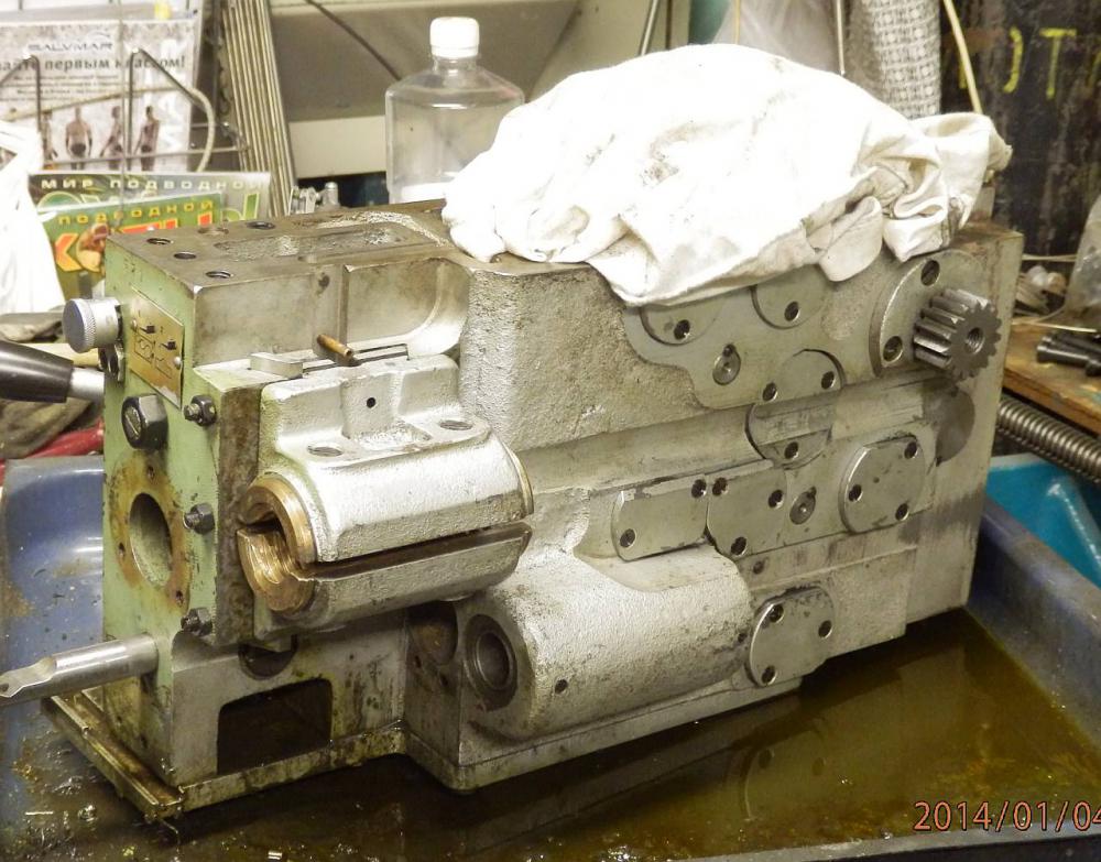

Пришли новые винты на токарный, а так же маточная гайка. Гайка б/у, но в хорошем состоянии.... На моем станке была вообще только половина гайки, верхняя ее часть где-то потерялася в водовороте бурного прошлого ИЖа)
IMG_20190204_185951.jpg (16335 просмотров) <a class='original' href='./download/file.php?id=156219&mode=view' target=_blank>Загрузить оригинал (1.05 МБ)</a>
В связи с чем вопрос - для замены маточной гайки на 1и611 надо снимать фартук? Или можно попробовать отогнать суппорт в правый край станины, сняв ЗБ и серьгу, поддерживающую винты, и попытаться поменять гайку прям на станке?

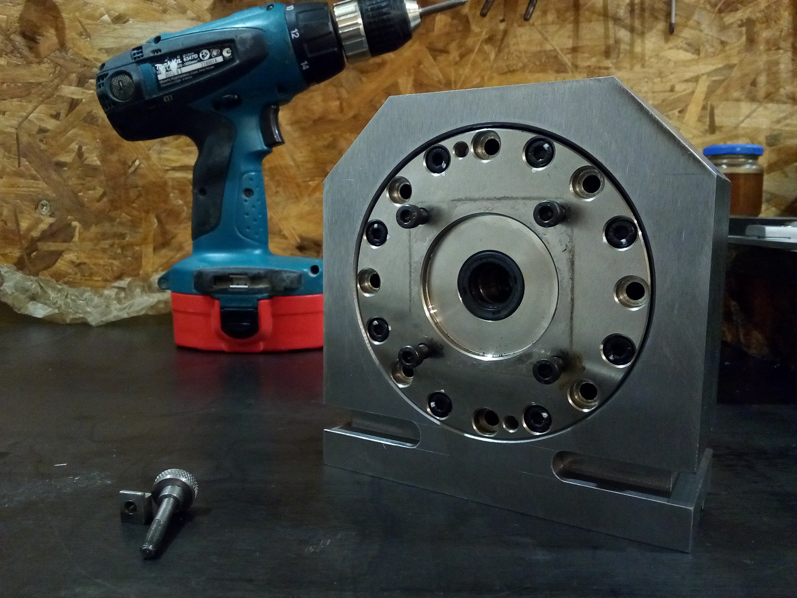

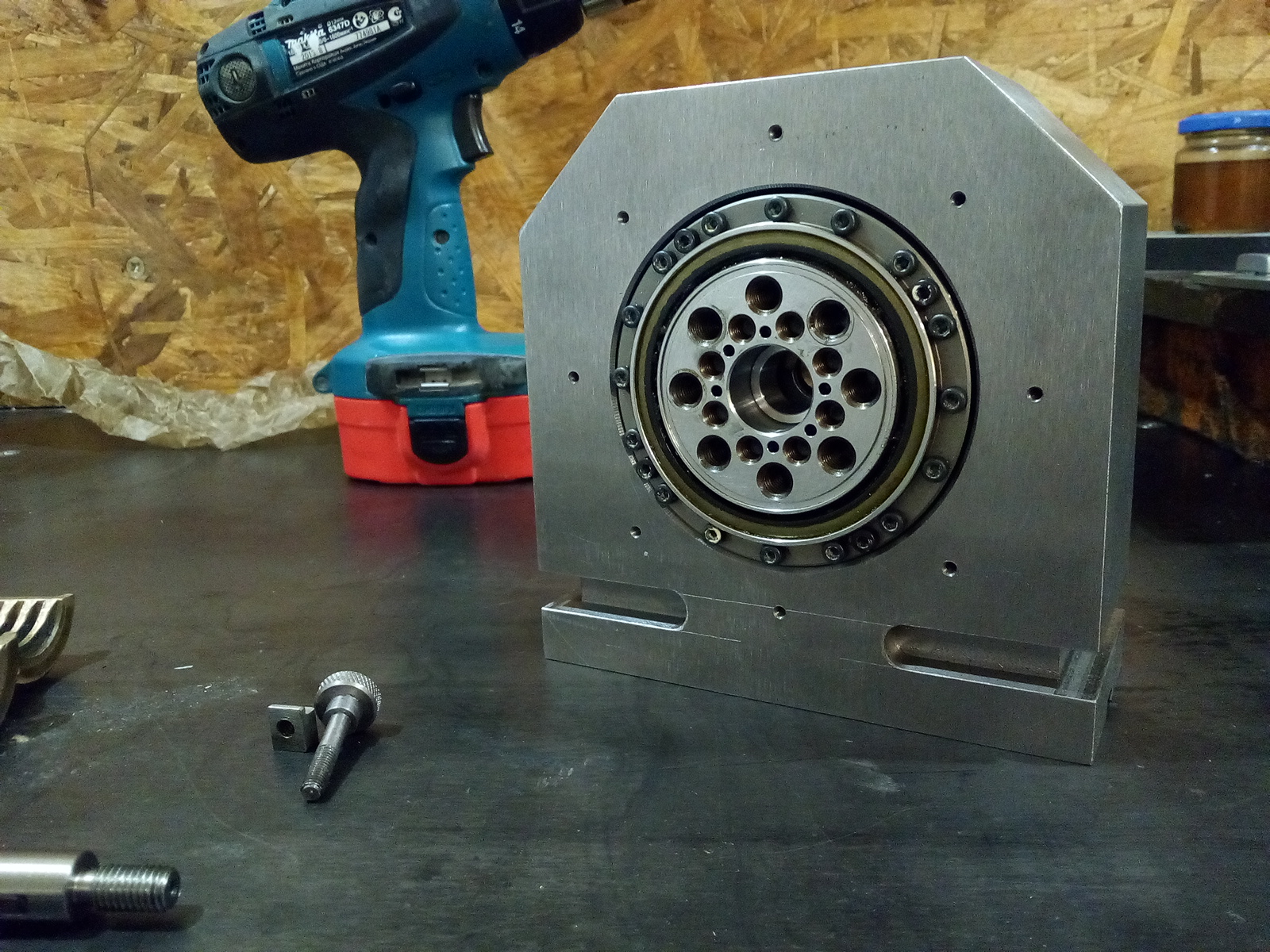

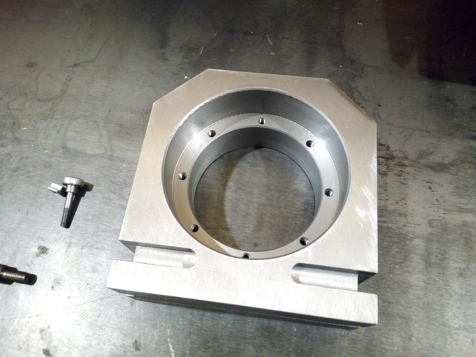

Ну и отдали корпус поворотки сегодня:
IMG_20190204_190133.jpg (16335 просмотров) <a class='original' href='./download/file.php?id=156220&mode=view' target=_blank>Загрузить оригинал (785.84 КБ)</a>
IMG_20190204_190103.jpg (16335 просмотров) <a class='original' href='./download/file.php?id=156218&mode=view' target=_blank>Загрузить оригинал (972.56 КБ)</a>
IMG_20190204_190114.jpg (16335 просмотров) <a class='original' href='./download/file.php?id=156216&mode=view' target=_blank>Загрузить оригинал (892.46 КБ)</a>
Померить смогу наверно только на станке, но по словам изготовителя обкатывали посадочную плоскость фланца после изготовления, отклонения было менее сотки...
Буду надеяться, что это так)

Где и по чем редуктор брал?
Umnik писал(а):по словам изготовителя обкатывали посадочную плоскость фланца после изготовления, отклонения было менее сотки...
фигня, пришабришь, если что :)

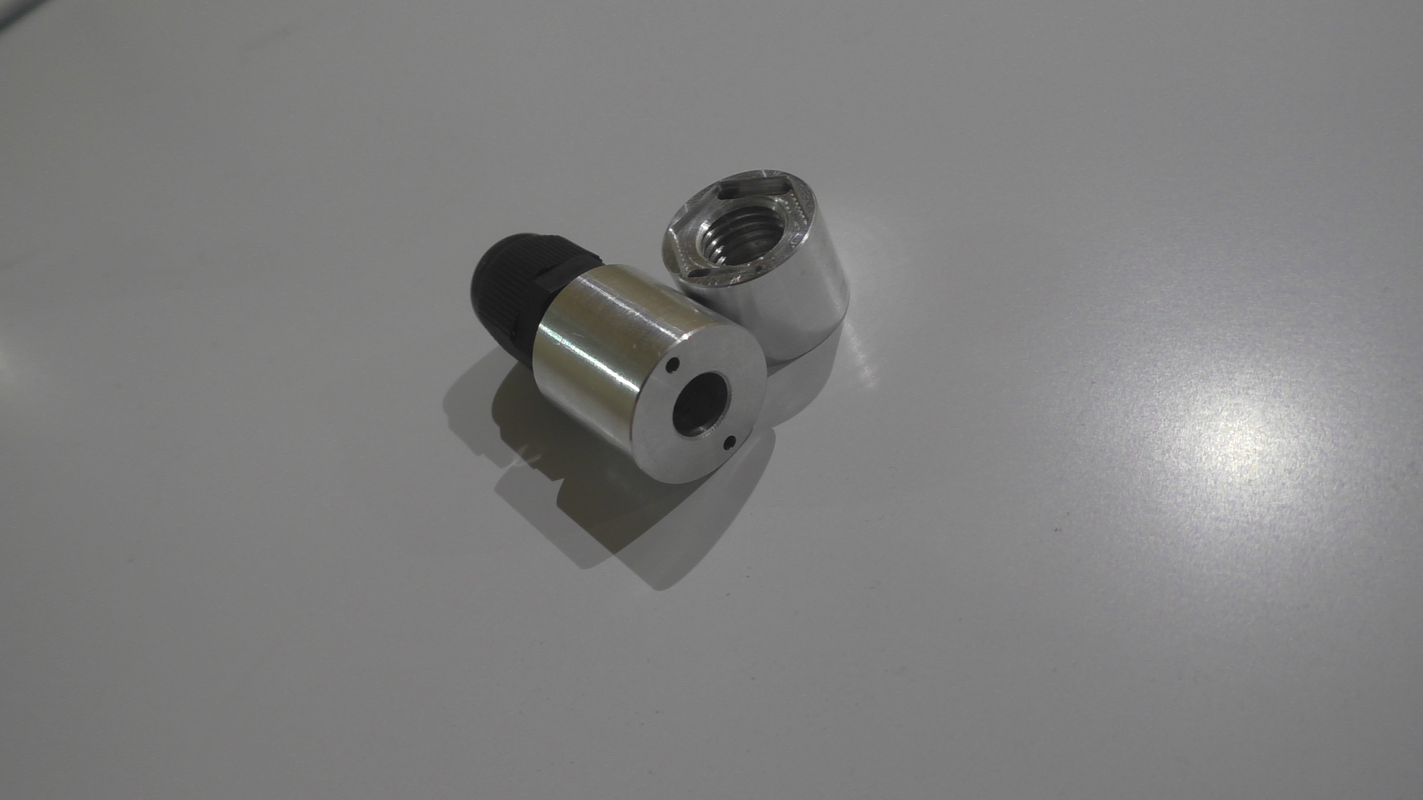

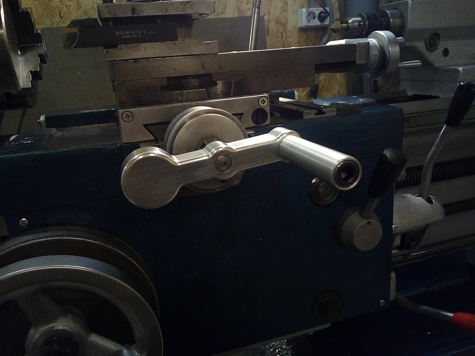

Винты поставил...
Как же плавно теперь ходят подачи!..))
Прежние были чуточку гнутые, за счет чего движение было неравномерным, теперь же все заработало так, как должно.
Ну и исчез небольшой продольный люфт поперечки, видимо в середине винта была некоторая выработка.

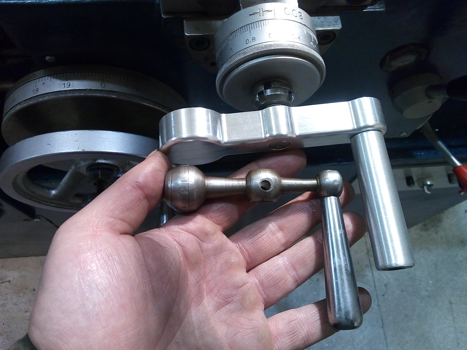

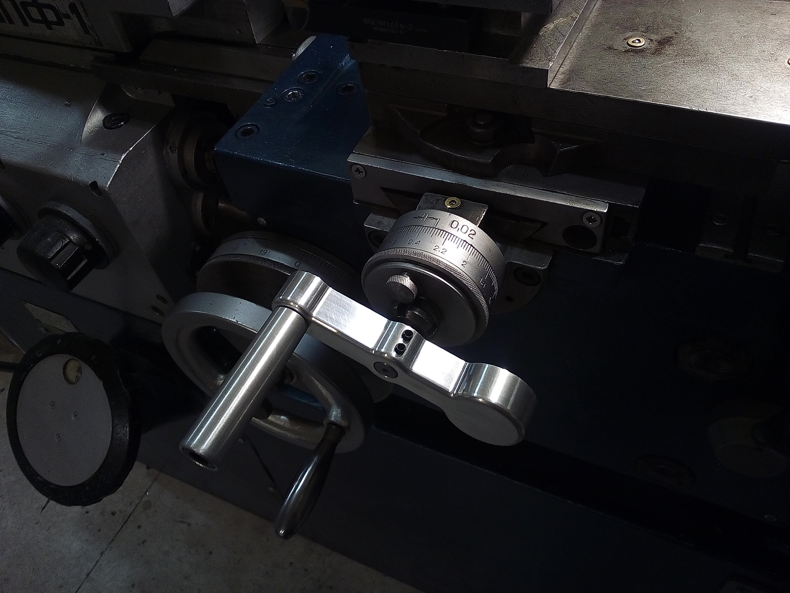

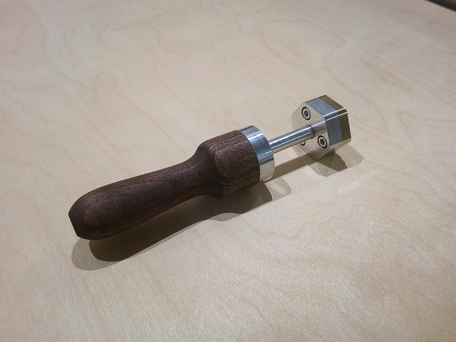

Для нового винта запилил дюралевый маховичок подачи, старый был страшноват да и его способ крепления мне не нравился...
IMG_20190205_183705.jpg (16199 просмотров) <a class='original' href='./download/file.php?id=156279&mode=view' target=_blank>Загрузить оригинал (796.2 КБ)</a>
IMG_20190205_183722.jpg (16199 просмотров) <a class='original' href='./download/file.php?id=156281&mode=view' target=_blank>Загрузить оригинал (877.38 КБ)</a>
IMG_20190205_183836.jpg (16199 просмотров) <a class='original' href='./download/file.php?id=156280&mode=view' target=_blank>Загрузить оригинал (964.38 КБ)</a>
В новом же отверстие сделал в минус сотку (благо, с коррекцией диаметра фрезы и нутромером это несложно), чуток подогрел и одел на вал винта, после чего сделал два углубления по месту и поджал установочными винтами с конусным кончиком.
Винты сделал скорее для подстраховки, маховик и без них сидел очень хорошо...
Теперь ппц хочу кассетный резцедержатель и линейки на токарный)
Надо денежку копить... :thinking:

Hanter, давай на ты?)
Мне немного не по себе - если судить по разнице в опыте, уровню знаний и даже подозреваю возрасте - это мне надо к тебе на "вы" обращаться)
Укоротить винты - это ты про установочные, которые фиксируют маховик на посадочном месте винта?
Их покороче прикуплю, как доеду до крепмаркета...
Эти были просто, поэтому и закрутил.
а старый маховик 100 % самодел, да еще и жутко топорно сделанный..
Re: Фрезерок с бетонной станиной 500*240*120 мм
ой слушай, давай без вот этих вот - "опыта", "разницы" и тд и тп. на "ты" нормально. каждый шпешиалишт в чем то своем. че то я знаю лучше, че то ты знаешь лучше, че то еще кто-то знает лучше. по этому каждый спец в "своей" теме.
по станку - да. я про винтики которые фиксируют маховичек. во первых рукам мешают - я например часто кручу его охватив рукой ручку или шарик и придерживая пальцами за серединку. ну и плюс когда пластик точишь - все вот эти выступающие части так на себя наматывают - потом проклянешь их..

А по гайке маточной подскажешь чего?
Можно ее поменять не снимая фартук?

по замене маточной - чисто теоретически наверное можно. но вот практически подозреваю что будет нереально. половинки крепятся двумя винтами, и дальний, который глубоко под суппортом открутить и закрутить будет проблематично. вот у меня фотка суппорта снятого есть - погляди как оно выглядит.

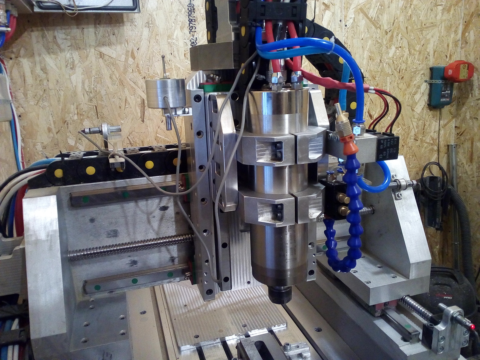

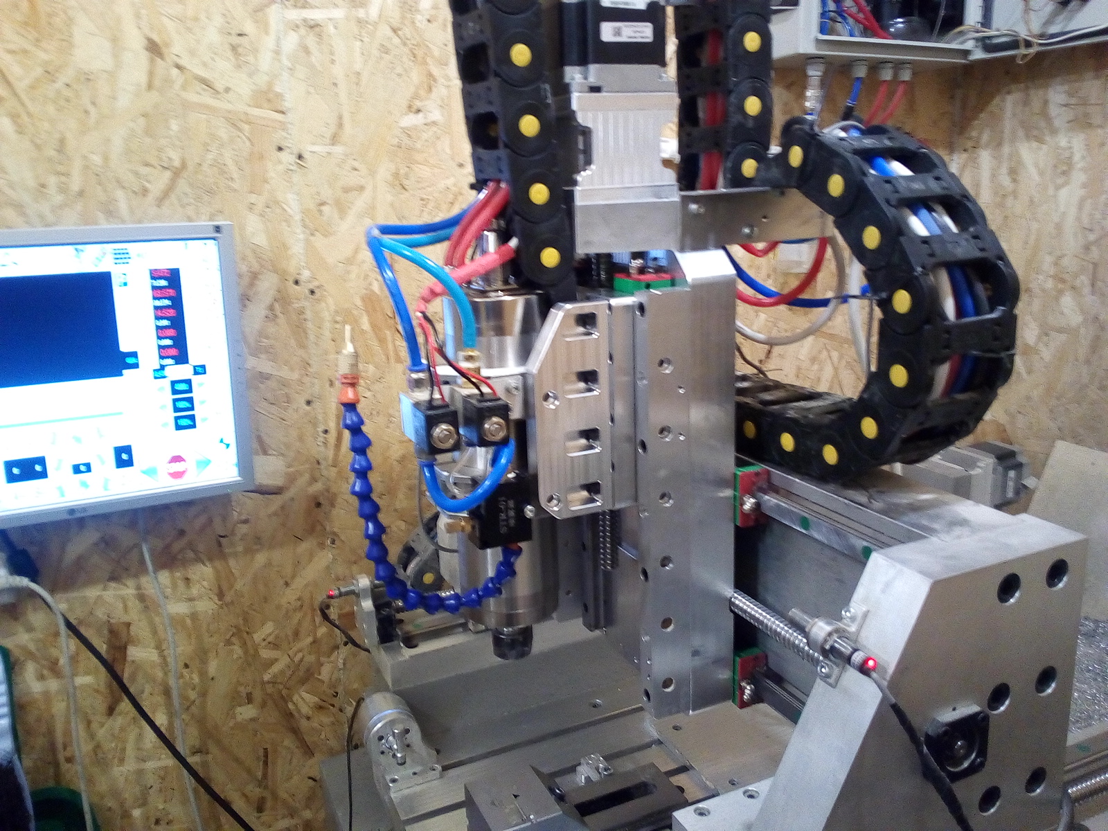

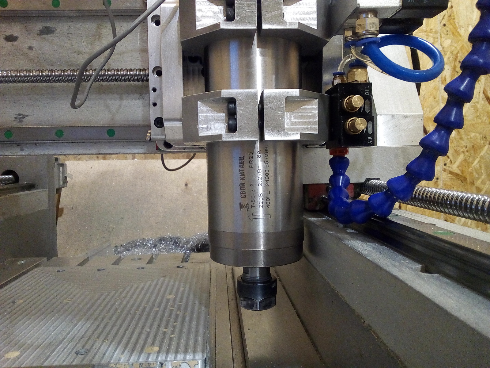

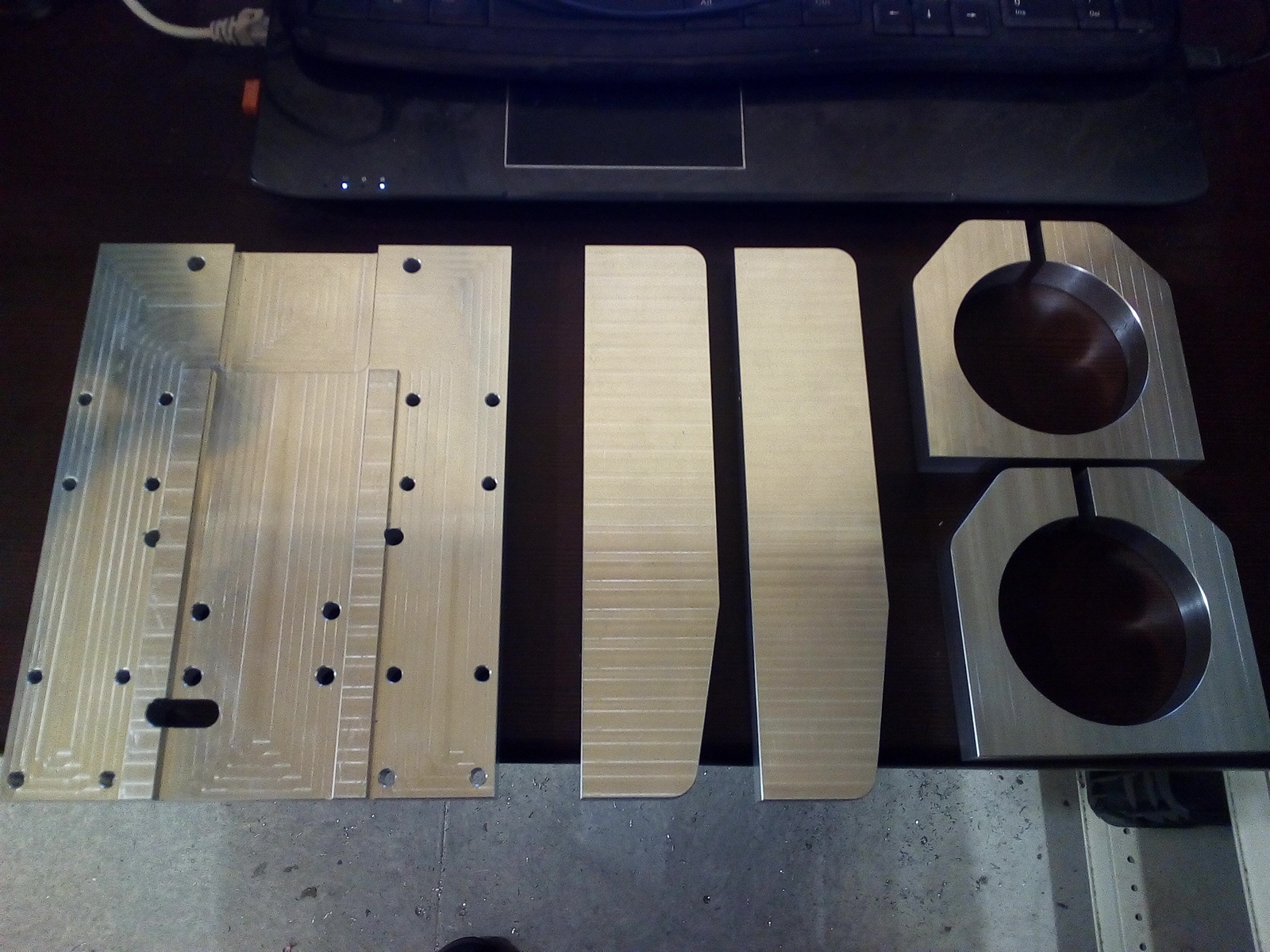

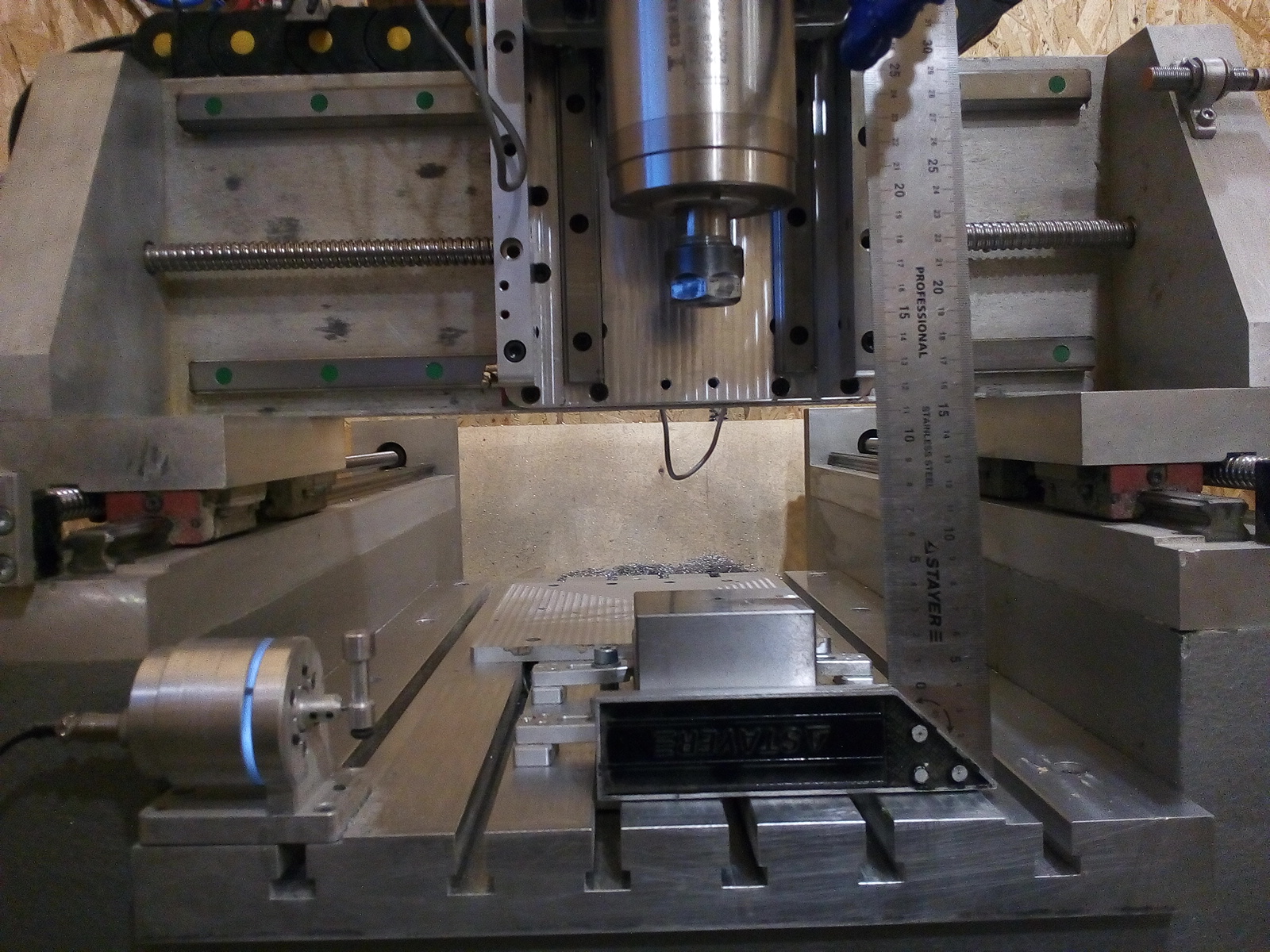

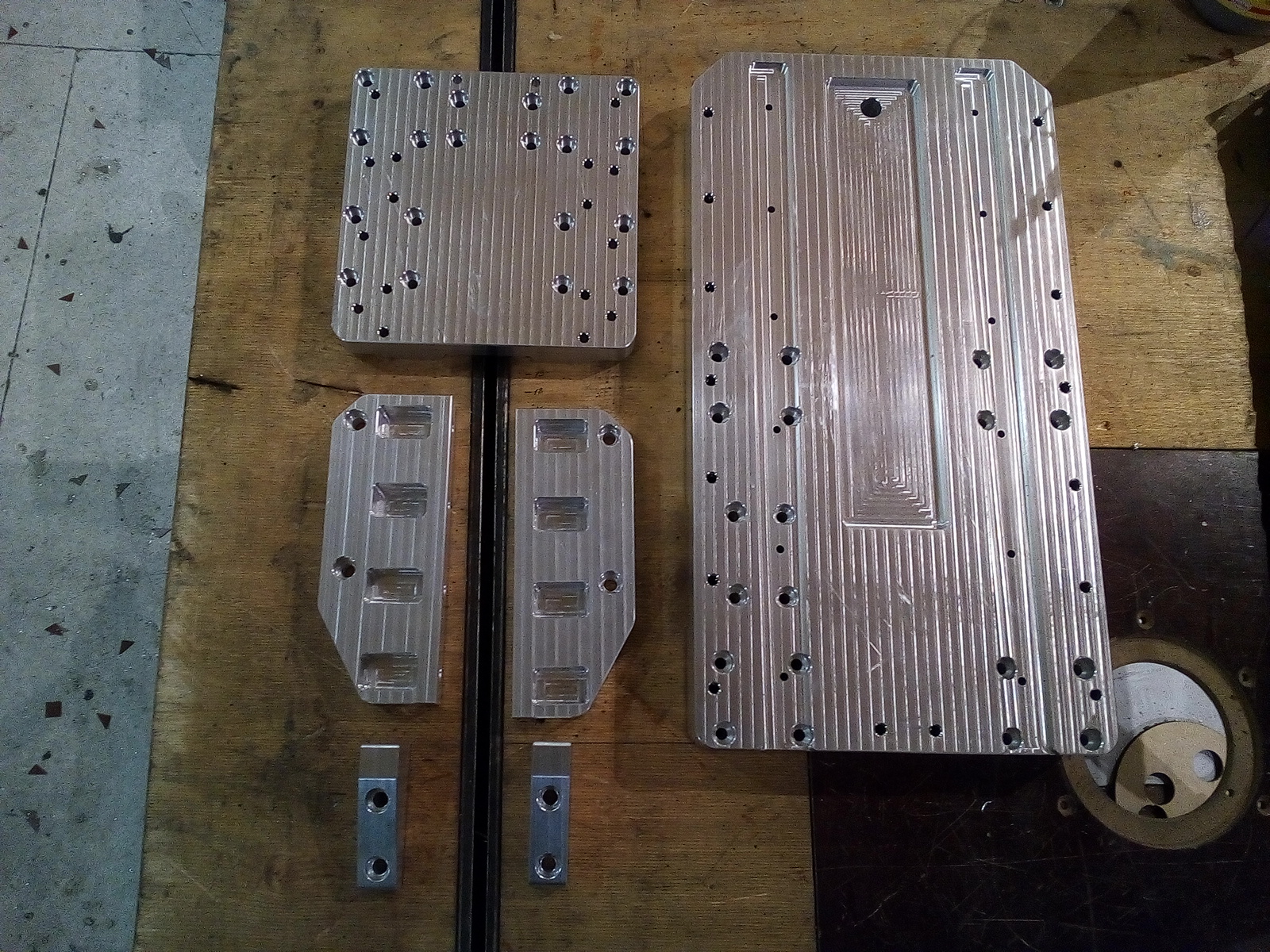

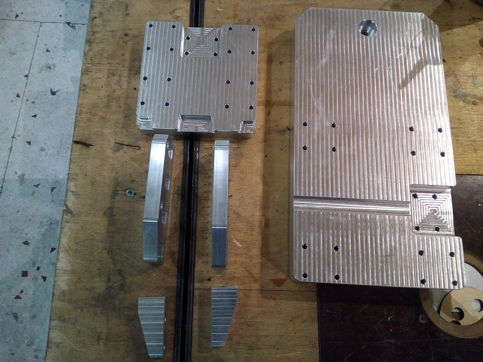

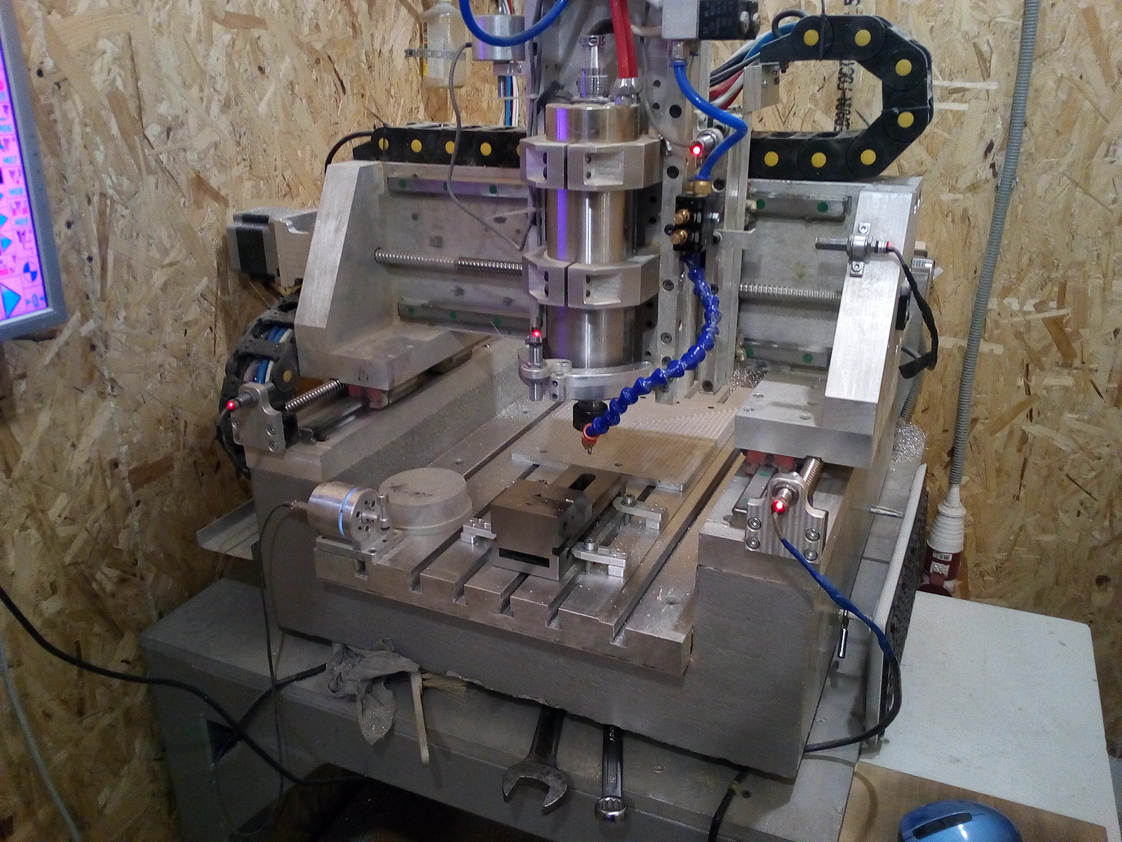

А я тем временем нашел таки несколько дней, чтобы воплотить в жизнь давно задуманное...
Как известно, при проектировании станка я выбрал обратную схему оси Z, о чем неоднократно жалел впоследствии.
Очень не хватало высоты обработки, если на уровне стола еще было более-менее, то при зажатии детали в тиски высоты начинало катастрофически не хватать...
В итоге, чуточку посидев за проектом, решил что можно малой кровью исправить ситуацию.
Запилил несколько новых деталей:
IMG_20190223_175940.jpg (15626 просмотров) <a class='original' href='./download/file.php?id=157786&mode=view' target=_blank>Загрузить оригинал (1.14 МБ)</a>
IMG_20190223_180023.jpg (15626 просмотров) <a class='original' href='./download/file.php?id=157787&mode=view' target=_blank>Загрузить оригинал (1.07 МБ)</a>
Переходная плита толщина 40 мм, плита Z 24 мм.
Ну и сегодня раскидал фрезерок и поменял старые деталюхи на новые.
Было вот так:
IMG_20190223_202537.jpg (15626 просмотров) <a class='original' href='./download/file.php?id=157788&mode=view' target=_blank>Загрузить оригинал (1020.43 КБ)</a>
IMG_20190223_202548.jpg (15626 просмотров) <a class='original' href='./download/file.php?id=157789&mode=view' target=_blank>Загрузить оригинал (1.11 МБ)</a>

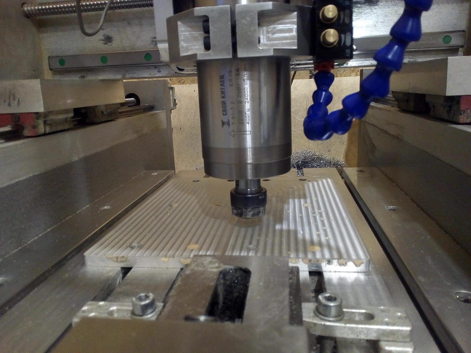

А стало вот так:
IMG_20190224_232455.jpg (15626 просмотров) <a class='original' href='./download/file.php?id=157790&mode=view' target=_blank>Загрузить оригинал (1.07 МБ)</a>
IMG_20190224_232504.jpg (15626 просмотров) <a class='original' href='./download/file.php?id=157791&mode=view' target=_blank>Загрузить оригинал (1017.17 КБ)</a>
Бонусом в результате переделки увеличил рабочее поле станка, ранее ширина обработки была 240 мм, стала 315 мм.
Теперь шпиндель подходит вплотную почти к боковинам станины:
IMG_20190224_232533.jpg (15626 просмотров) <a class='original' href='./download/file.php?id=157792&mode=view' target=_blank>Загрузить оригинал (1.01 МБ)</a>
Положение шпинделя в кронштейнах такое, что и до мелкой фрезкой можно работать
IMG_20190224_232601.jpg (15626 просмотров) <a class='original' href='./download/file.php?id=157793&mode=view' target=_blank>Загрузить оригинал (1014.01 КБ)</a>
И что самое приятное - теперь можно довольно высокую деталюху обработать в тисках:
IMG_20190224_232941.jpg (15626 просмотров) <a class='original' href='./download/file.php?id=157794&mode=view' target=_blank>Загрузить оригинал (940.62 КБ)</a>
В общем, я доволен.
Надо теперь чуточку навести порядок в кабелях и решить, что делать с кронштейном центроискателя.
Но это уже мелочи)

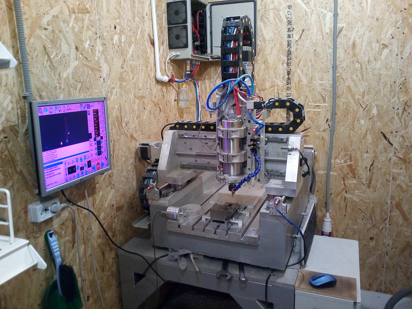

шпиндель
Сообщения: 1696
Репутация: 901
Откуда: Бологое
Сообщение шпиндель »
Umnik писал(а):В общем, я доволен.
капец...какой он мощняцкий ! :shock: ...обезменил его ? :freak:
Umnik
Сообщения: 2344
Репутация: 2153
Настоящее имя: Георгий
Откуда: Калуга
Сообщение Umnik »
Да, где в теме видос есть...
Тут слабое место это опоры винтов, надо было закладывать хотя бы 20е винты и опоры соответствующие...
Ну и шпинделек хотяб 3 кВт)
Re: Проект станка из алюминия 1000*800
