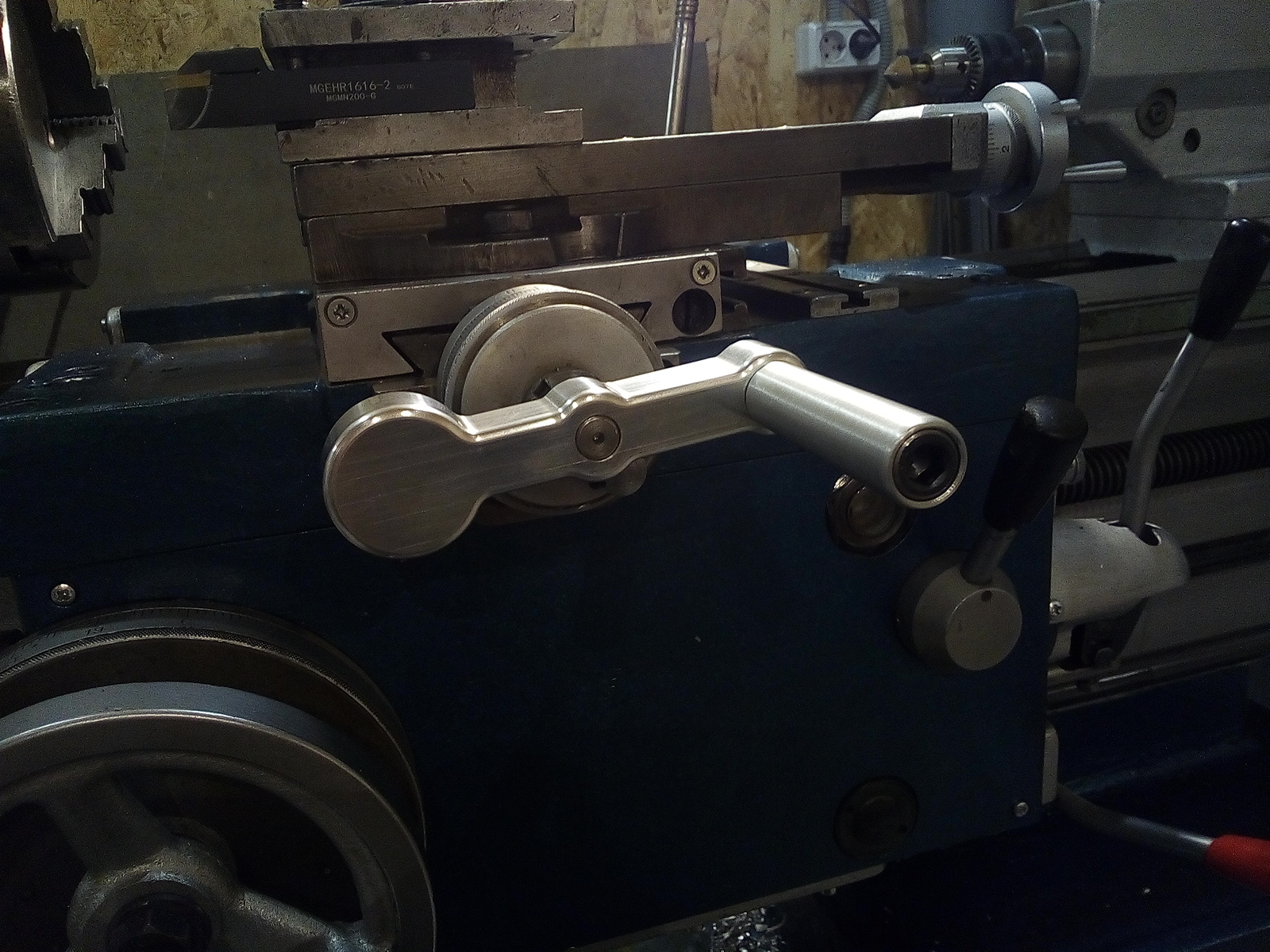

Винты поставил...
Как же плавно теперь ходят подачи!..))
Прежние были чуточку гнутые, за счет чего движение было неравномерным, теперь же все заработало так, как должно.
Ну и исчез небольшой продольный люфт поперечки, видимо в середине винта была некоторая выработка.
Для нового винта запилил дюралевый маховичок подачи, старый был страшноват да и его способ крепления мне не нравился...
IMG_20190205_183705.jpg (16984 просмотра) <a class='original' href='./download/file.php?id=156279&sid=95890d63004fbf617d2f5639e4e9903a&mode=view' target=_blank>Загрузить оригинал (796.2 КБ)</a>
IMG_20190205_183722.jpg (16984 просмотра) <a class='original' href='./download/file.php?id=156281&sid=95890d63004fbf617d2f5639e4e9903a&mode=view' target=_blank>Загрузить оригинал (877.38 КБ)</a>
IMG_20190205_183836.jpg (16984 просмотра) <a class='original' href='./download/file.php?id=156280&sid=95890d63004fbf617d2f5639e4e9903a&mode=view' target=_blank>Загрузить оригинал (964.38 КБ)</a>
В новом же отверстие сделал в минус сотку (благо, с коррекцией диаметра фрезы и нутромером это несложно), чуток подогрел и одел на вал винта, после чего сделал два углубления по месту и поджал установочными винтами с конусным кончиком.
Винты сделал скорее для подстраховки, маховик и без них сидел очень хорошо...
Теперь ппц хочу кассетный резцедержатель и линейки на токарный)
Надо денежку копить... :thinking:
Re: Фрезерок с бетонной станиной 500*240*120 мм
Старый у вас какой то угрюмый совсем... подозреваю что не родной. уж больно убого выглядит. родные вроде никелированные были. или хромированные. внешне сильно лучше выглядели. А по вашему - укоротите винты, так чтобы они не выступали из маховичка. Ваши торчащие будут руки цеплять. мешаться.

Hanter, давай на ты?)
Мне немного не по себе - если судить по разнице в опыте, уровню знаний и даже подозреваю возрасте - это мне надо к тебе на "вы" обращаться)
Укоротить винты - это ты про установочные, которые фиксируют маховик на посадочном месте винта?
Их покороче прикуплю, как доеду до крепмаркета...
Эти были просто, поэтому и закрутил.
а старый маховик 100 % самодел, да еще и жутко топорно сделанный..
ой слушай, давай без вот этих вот - "опыта", "разницы" и тд и тп. на "ты" нормально. каждый шпешиалишт в чем то своем. че то я знаю лучше, че то ты знаешь лучше, че то еще кто-то знает лучше. по этому каждый спец в "своей" теме.
по станку - да. я про винтики которые фиксируют маховичек. во первых рукам мешают - я например часто кручу его охватив рукой ручку или шарик и придерживая пальцами за серединку. ну и плюс когда пластик точишь - все вот эти выступающие части так на себя наматывают - потом проклянешь их..
