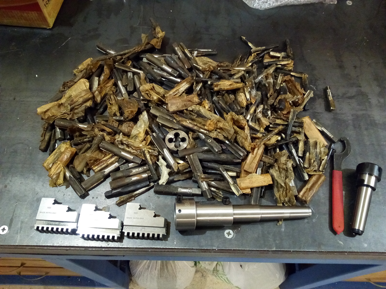

Токарный активно помогает в работе фрезерному, в паре трудиться куда как проще и веселее)
Посему прикупил чуточку оснастки для токарника и не только:
IMG_20190131_120903.jpg (17247 просмотров) <a class='original' href='./download/file.php?id=155852&sid=be35495a26b6e2b316776daf1db25f36&mode=view' target=_blank>Загрузить оригинал (1.05 МБ)</a>
Ну и заказал два новых винта на ижа, на поперечку и малую продольную....
Как придут - буду инсталировать...
