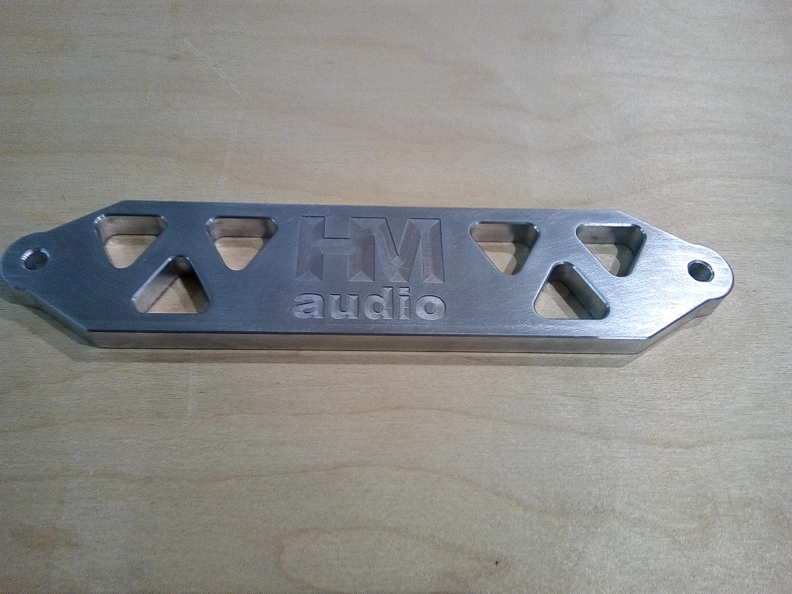

Пока корпус поворотки делается, станочек продолжает трудиться...
В последнее время стало много мелочевки - штампы всякие, клише, какие-то прототипы мелких деталюшек и т.п...
некоторые примеры последних изделий:
S1050001.JPG (17259 просмотров) <a class='original' href='./download/file.php?id=155848&sid=8e76abba31535119c401995cae8aaec0&mode=view' target=_blank>Загрузить оригинал (3.73 МБ)</a>
S1050003.JPG (17259 просмотров) <a class='original' href='./download/file.php?id=155851&sid=8e76abba31535119c401995cae8aaec0&mode=view' target=_blank>Загрузить оригинал (3.73 МБ)</a>
S1040003.JPG (17259 просмотров) <a class='original' href='./download/file.php?id=155849&sid=8e76abba31535119c401995cae8aaec0&mode=view' target=_blank>Загрузить оригинал (2.67 МБ)</a>
S1040004.JPG (17259 просмотров) <a class='original' href='./download/file.php?id=155850&sid=8e76abba31535119c401995cae8aaec0&mode=view' target=_blank>Загрузить оригинал (2.47 МБ)</a>
S1040001.JPG (17259 просмотров) <a class='original' href='./download/file.php?id=155853&sid=8e76abba31535119c401995cae8aaec0&mode=view' target=_blank>Загрузить оригинал (2.61 МБ)</a>
IMG_20181224_161353.jpg (17259 просмотров) <a class='original' href='./download/file.php?id=155858&sid=8e76abba31535119c401995cae8aaec0&mode=view' target=_blank>Загрузить оригинал (676.69 КБ)</a>
IMG_20190116_182834.jpg (17259 просмотров) <a class='original' href='./download/file.php?id=155856&sid=8e76abba31535119c401995cae8aaec0&mode=view' target=_blank>Загрузить оригинал (1.09 МБ)</a>
IMG_20190116_182745.jpg (17259 просмотров) <a class='original' href='./download/file.php?id=155857&sid=8e76abba31535119c401995cae8aaec0&mode=view' target=_blank>Загрузить оригинал (1.05 МБ)</a>
IMG_20190114_203339.jpg (17259 просмотров) <a class='original' href='./download/file.php?id=155861&sid=8e76abba31535119c401995cae8aaec0&mode=view' target=_blank>Загрузить оригинал (1.1 МБ)</a>
IMG_20190112_202844.jpg (17259 просмотров) <a class='original' href='./download/file.php?id=155860&sid=8e76abba31535119c401995cae8aaec0&mode=view' target=_blank>Загрузить оригинал (1.11 МБ)</a>
IMG_20181224_202508.jpg (17259 просмотров) <a class='original' href='./download/file.php?id=155859&sid=8e76abba31535119c401995cae8aaec0&mode=view' target=_blank>Загрузить оригинал (846.83 КБ)</a>
