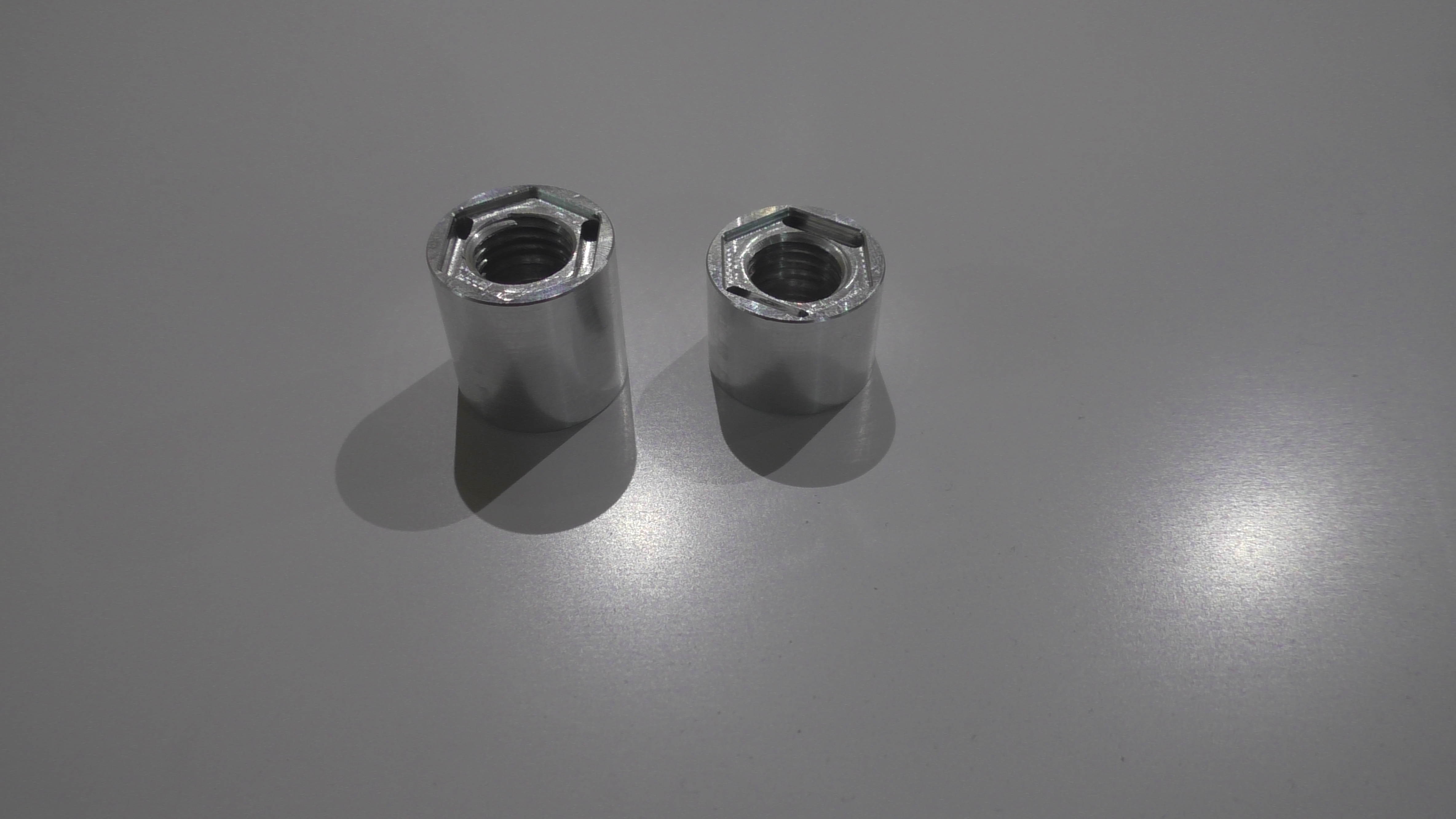

А я тем временем нашел таки несколько дней, чтобы воплотить в жизнь давно задуманное...
Как известно, при проектировании станка я выбрал обратную схему оси Z, о чем неоднократно жалел впоследствии.
Очень не хватало высоты обработки, если на уровне стола еще было более-менее, то при зажатии детали в тиски высоты начинало катастрофически не хватать...
В итоге, чуточку посидев за проектом, решил что можно малой кровью исправить ситуацию.
Запилил несколько новых деталей:
IMG_20190223_175940.jpg (16400 просмотров) <a class='original' href='./download/file.php?id=157786&sid=a3f9f2ac334d94a008f5d23a57a11cb3&mode=view' target=_blank>Загрузить оригинал (1.14 МБ)</a>
IMG_20190223_180023.jpg (16400 просмотров) <a class='original' href='./download/file.php?id=157787&sid=a3f9f2ac334d94a008f5d23a57a11cb3&mode=view' target=_blank>Загрузить оригинал (1.07 МБ)</a>
Переходная плита толщина 40 мм, плита Z 24 мм.
Ну и сегодня раскидал фрезерок и поменял старые деталюхи на новые.
Было вот так:
IMG_20190223_202537.jpg (16400 просмотров) <a class='original' href='./download/file.php?id=157788&sid=a3f9f2ac334d94a008f5d23a57a11cb3&mode=view' target=_blank>Загрузить оригинал (1020.43 КБ)</a>
IMG_20190223_202548.jpg (16400 просмотров) <a class='original' href='./download/file.php?id=157789&sid=a3f9f2ac334d94a008f5d23a57a11cb3&mode=view' target=_blank>Загрузить оригинал (1.11 МБ)</a>
А стало вот так:
IMG_20190224_232455.jpg (16400 просмотров) <a class='original' href='./download/file.php?id=157790&sid=a3f9f2ac334d94a008f5d23a57a11cb3&mode=view' target=_blank>Загрузить оригинал (1.07 МБ)</a>
IMG_20190224_232504.jpg (16400 просмотров) <a class='original' href='./download/file.php?id=157791&sid=a3f9f2ac334d94a008f5d23a57a11cb3&mode=view' target=_blank>Загрузить оригинал (1017.17 КБ)</a>
Бонусом в результате переделки увеличил рабочее поле станка, ранее ширина обработки была 240 мм, стала 315 мм.
Теперь шпиндель подходит вплотную почти к боковинам станины:
IMG_20190224_232533.jpg (16400 просмотров) <a class='original' href='./download/file.php?id=157792&sid=a3f9f2ac334d94a008f5d23a57a11cb3&mode=view' target=_blank>Загрузить оригинал (1.01 МБ)</a>
Положение шпинделя в кронштейнах такое, что и до мелкой фрезкой можно работать
IMG_20190224_232601.jpg (16400 просмотров) <a class='original' href='./download/file.php?id=157793&sid=a3f9f2ac334d94a008f5d23a57a11cb3&mode=view' target=_blank>Загрузить оригинал (1014.01 КБ)</a>
И что самое приятное - теперь можно довольно высокую деталюху обработать в тисках:
IMG_20190224_232941.jpg (16400 просмотров) <a class='original' href='./download/file.php?id=157794&sid=a3f9f2ac334d94a008f5d23a57a11cb3&mode=view' target=_blank>Загрузить оригинал (940.62 КБ)</a>
В общем, я доволен.
Надо теперь чуточку навести порядок в кабелях и решить, что делать с кронштейном центроискателя.
Но это уже мелочи)
