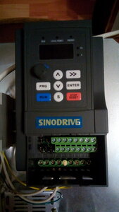

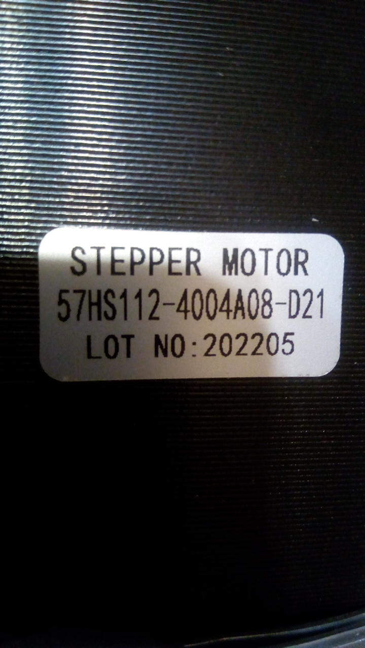

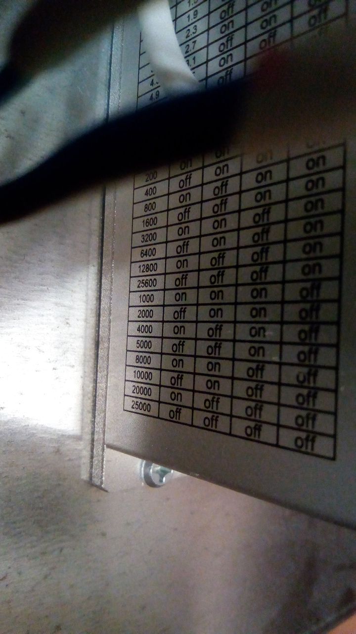

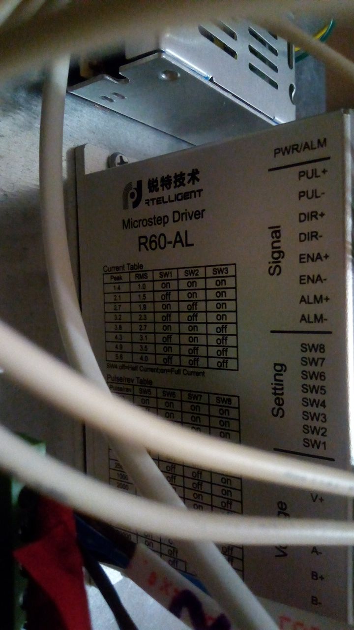

Здоавствуйте.
На сколько нужно выставлять обороты на драйвере
Двигатель и драйвер на фото
Заранее спасибо всем за помощ.

Это не обороты.
1600 ставьте.

Сообщение lkbyysq »
Это количество импульсов на 1 оборот обычного ШД.

А почему 1600 для данного двигателя?

Сообщение Евжений »
АлександрД78 писал(а): что это
1600 степов надо подать на вход драйвера, чтобы обычный шаговый двигатель сделал один оборот.
Обычный шаговый двигатель - у которого конструктивно 200 шагов на оборот или по другому 1,8 градуса каждый шаг, самые распространённые ШД.
Драйвер умеет делить этот физический шаг на виртуальные шаги, 1600 значит что каждый из двухсот физических шагов будет делиться на 8 виртуальных. Зачем? Чтобы разрешение увеличить, вибрации уменьшить.
1600 - китайский стандарт. Любят китайцы так настраивать шаг на своих станках.
1600 по-другому микрошаг/мультишаг/microstep/multistep 8.
пысы
Если подключить ШД не с 200ми, а с 400ми шагами на оборот (или 0,9 градуса/шаг) то при выставленных на драйвере 1600, и подаче этих 1600 степов, двигатель сделает только пол оборота.

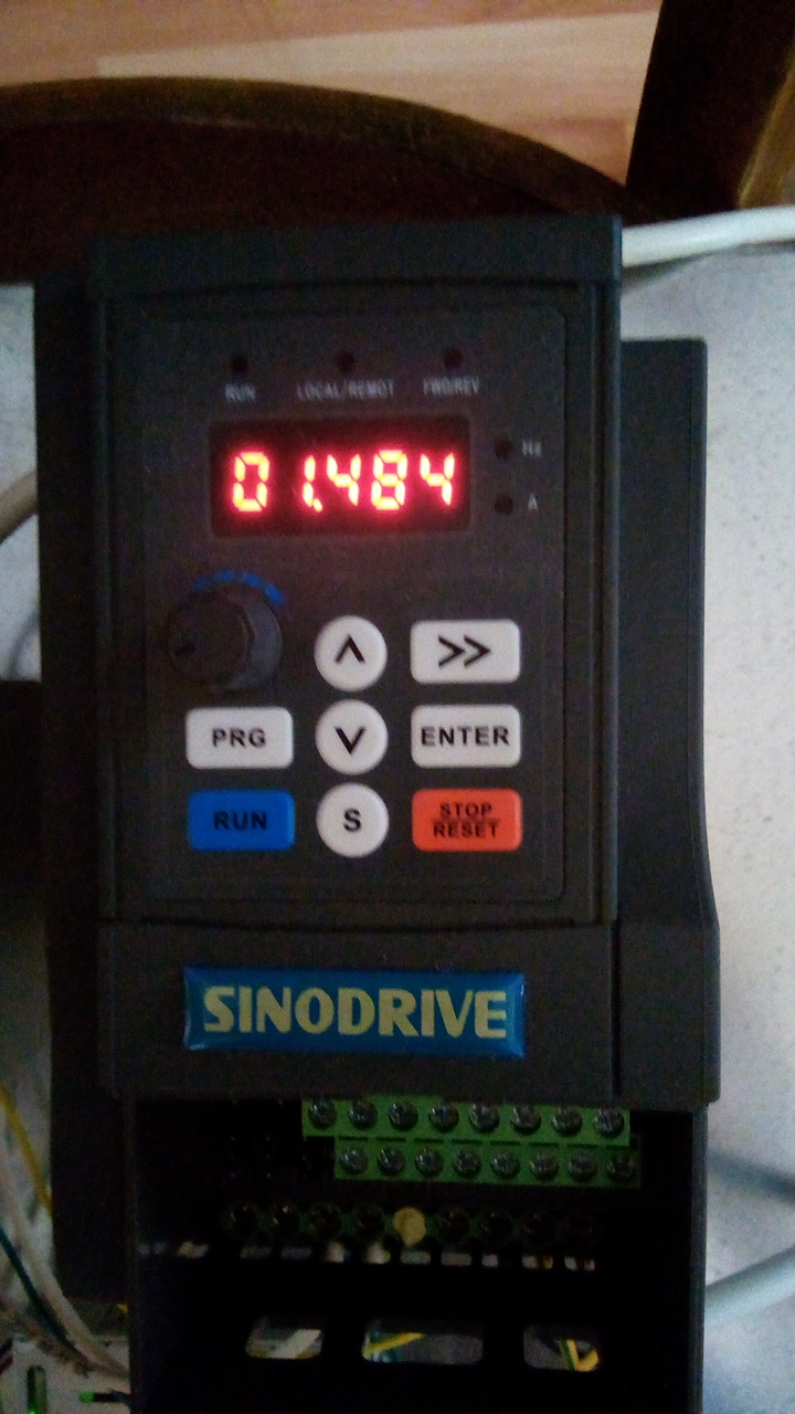

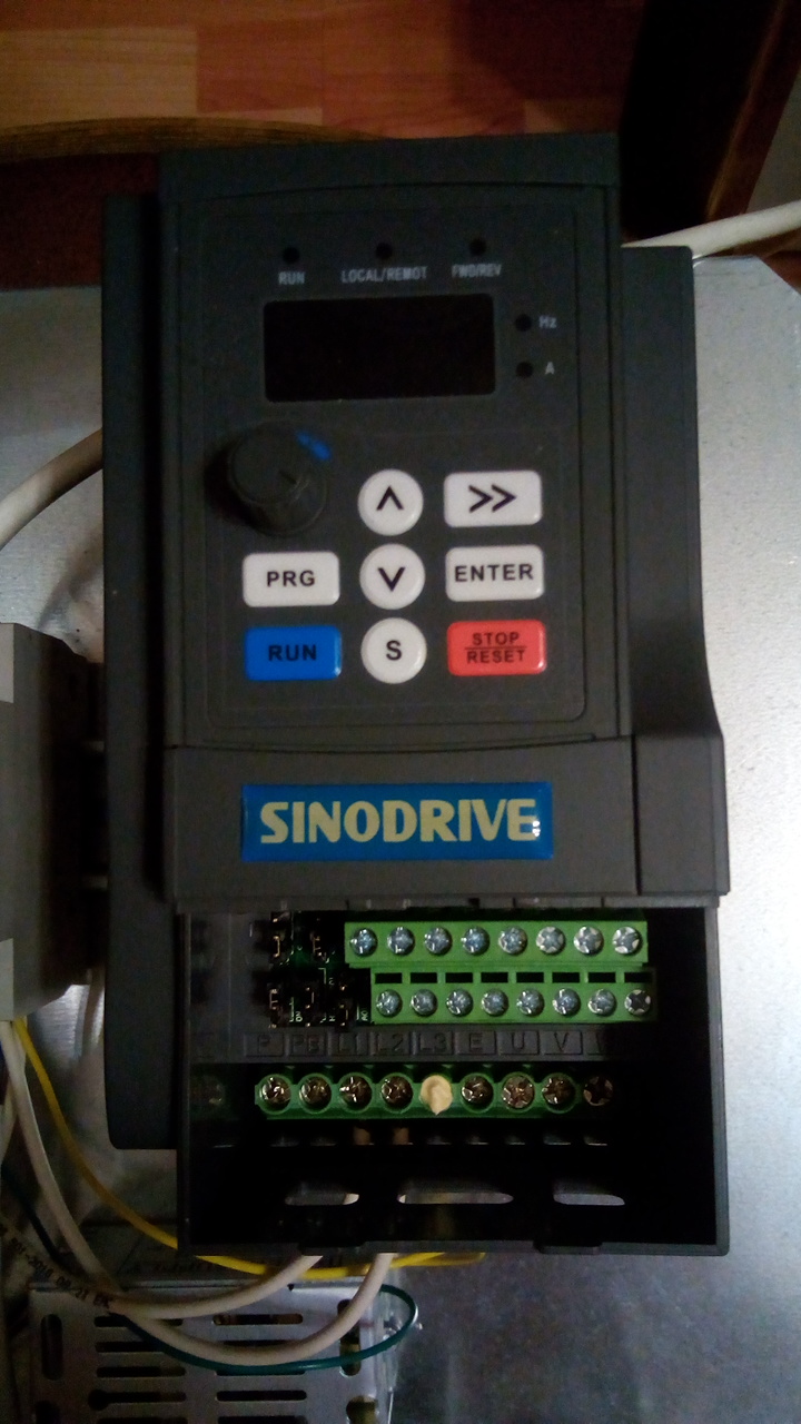

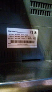

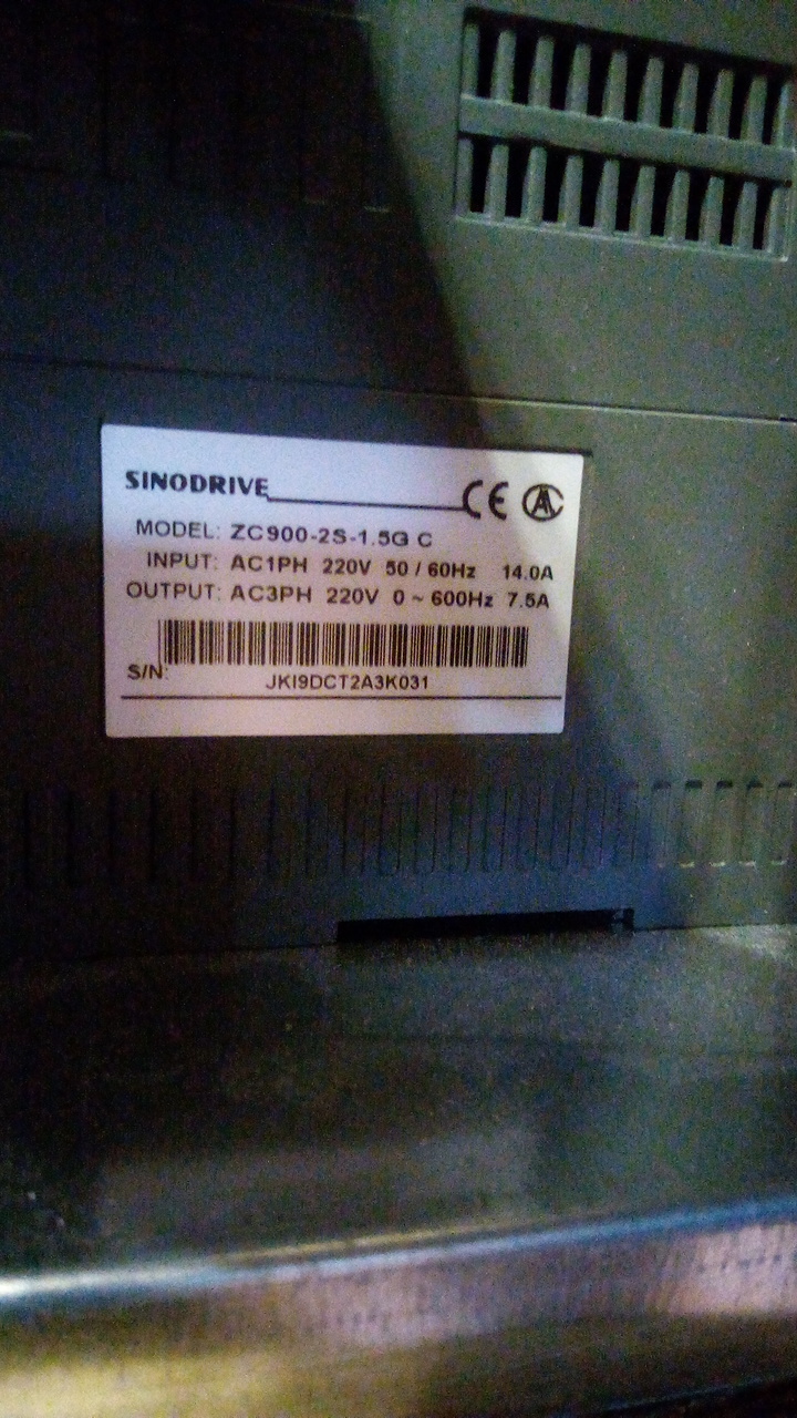

Здравствуйте.
Ни у кого нет ссылки на видео с настройкой преобразователя частоты ZC900-2S-1.5kw 220V ?
Преобразователь на фото.
Заранее всех благодарю.

Здравствуйте.

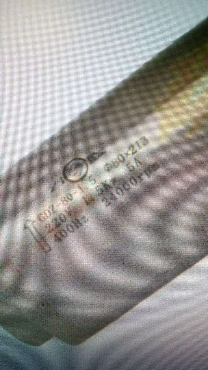

При запуске частотника с подключенным шпинделем( запускаю первый раз), при достижении 4-5 герц частотник отключается. Без шпинделя работает. Что то в настройках?
Заранее благодарю за ответ.
lkbyysq
Сообщения: 2284
Репутация: 346
Сообщение lkbyysq »
АлександрД78 писал(а): 10 апр 2024, 12:26 Здравствуйте.
Поставьте время раскрутки шпинделя 20сек.
Если не отключается, тогда дело в настройках.
Если отключается, тогда дело в проводах к шпинделю или в шпинделе.

Сообщение Mamont »
...отключается и выдает ошибку ...
Если перегрузка по току, наверно не правильно выставлены параметры U/f .так и шпиндель можно убить

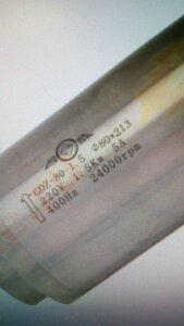

АлександрД78
Сообщения: 13
Зарегистрирован: 04 апр 2024, 19:25
Настоящее имя: Давыдов Александр Михайлович

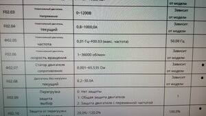

Сообщение АлександрД78 »
lkbyysq писал(а): 10 апр 2024, 17:16
Спасибо за помощ. Частоту я в одном месте не прописал как надо(400Гц) оставалась заводская настройка (50Гц). После прописки стал запускатся нормально.
Вот еще один вопрос подскажите, пункт Ф02.07(сопротивление статора двигателя) что там прописывать?
Фото двигателя, фото заводских настроек(что было в частотнике), и фото паспорта приложил.
