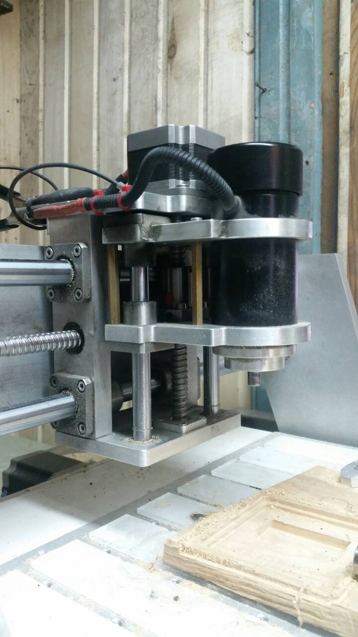

Добрый день. Помогите понять в чем проблема. В настройках мотортюнинг скорость ставлю 3000 и проверяю, швп крутиться нормально без всяких проблем. Но в самой программе когда пытаюсь делать перемещение шаговый двигатель пропускает шаги. Не зависит от того кнопками перемещаю или командой. Швп 1605, шд nema 23 3A 76 mm, драйвер TB6600 микрошаг 1/8, блок питания 30В, по mach3. Если можете помогите или ткните носом где читать про такую проблему.

AnnaPolina писал(а): швп крутиться нормально без всяких проблем. Но в самой программе когда пытаюсь делать перемещение шаговый двигатель пропускает шаги.
Вот это место не понятно.
Про ускорение ни слова, а я бы на него в первую очередь грешил.

По поводу ускорения, пробывал от 50 до 300 с накидыванием на 20 значений.
При ускорении допустим 100, начинает вращаться ШВП и при достижении скорости 1200 ШД уходит в клин (пропуск шага).
Но в мотортюнинг нет этих проблем там все работает мягко и видно что ШД разгоняется до этих 3000.
Проблема в драйвере, тут не понятно, при покупки его читал что он для nema 23 подходит. По току он настраевается до 4.5 ампер. Выставлял и от 2.8 до 3.5 ампер. Напряжение пробывал 12в 26в и 37в. Драйвер не греется. Также пробывал перед этим другой контролёр TB6560 синия плата, в ней драйвера интегрированы в контроллер. Но тоже самое все было. И ещё одна вещь на TB6600 другой чпу работает без проблем но шд там nema17 и напряжение 27в.

У меня же стоят нема23 76мм и TB6600, БП 34В. Больше напряжение на эти драйвера не советуют. Я сделал эксперимент подал 40В и драйвер сгарел.

Посмотрел о каких шд идёт речь и о каких драйверах. Суть у меня на tb6600 и шд nema 17 все уверено работает, быстро и без каких либо потерь шага. Перекинул эту электронику на нема 23 они существенно отличаются от тех шд которые Вы приводили в пример. И по габаритам и по техническим характеристикам. Для тех шд которые Вы указали соглашусь на такие драйвера, но на нема 23 и tb6600 должно хватать. На такие шд как у меня смысла не вижу ставить драйвера которые для более мощных шд. И при всем этом на АлиЭкспресс к продают кит наборы нема 23 как у меня с драйверами tb6600. Самое главное что меня интересует, так это то по какой причине в мотор тюнинг работает все при скоростях до 4000 без клина, а как закрываю мотор тюнинг движки начинают разгоняться и на скорости примерно 1200 уходят в клин. Ведь мотор тюнинг все отлично передвигается.

igorvpetrov писал(а):Самое главное что меня интересует, так это то по какой причине в мотор тюнинг работает все при скоростях до 4000 без клина, а как закрываю мотор тюнинг движки начинают разгоняться и на скорости примерно 1200 уходят в клин. Ведь мотор тюнинг все отлично передвигается.
В мотор тюнинг используется упрощенный алгоритм генерации импульсов, и получается более стабильный сигнал. А при работе программы в обычном режиме на качество сигнала влияет больше факторов.
Уходить в клин могут из за резонанса на определенных частотах. И дешевые драйверы этому способствуют.
Стоит, кстати, проверить, на какой скорости эти моторы вообще могут работать: http://cnc-club.ru/forum/viewtopic.php? ... 39#p228839

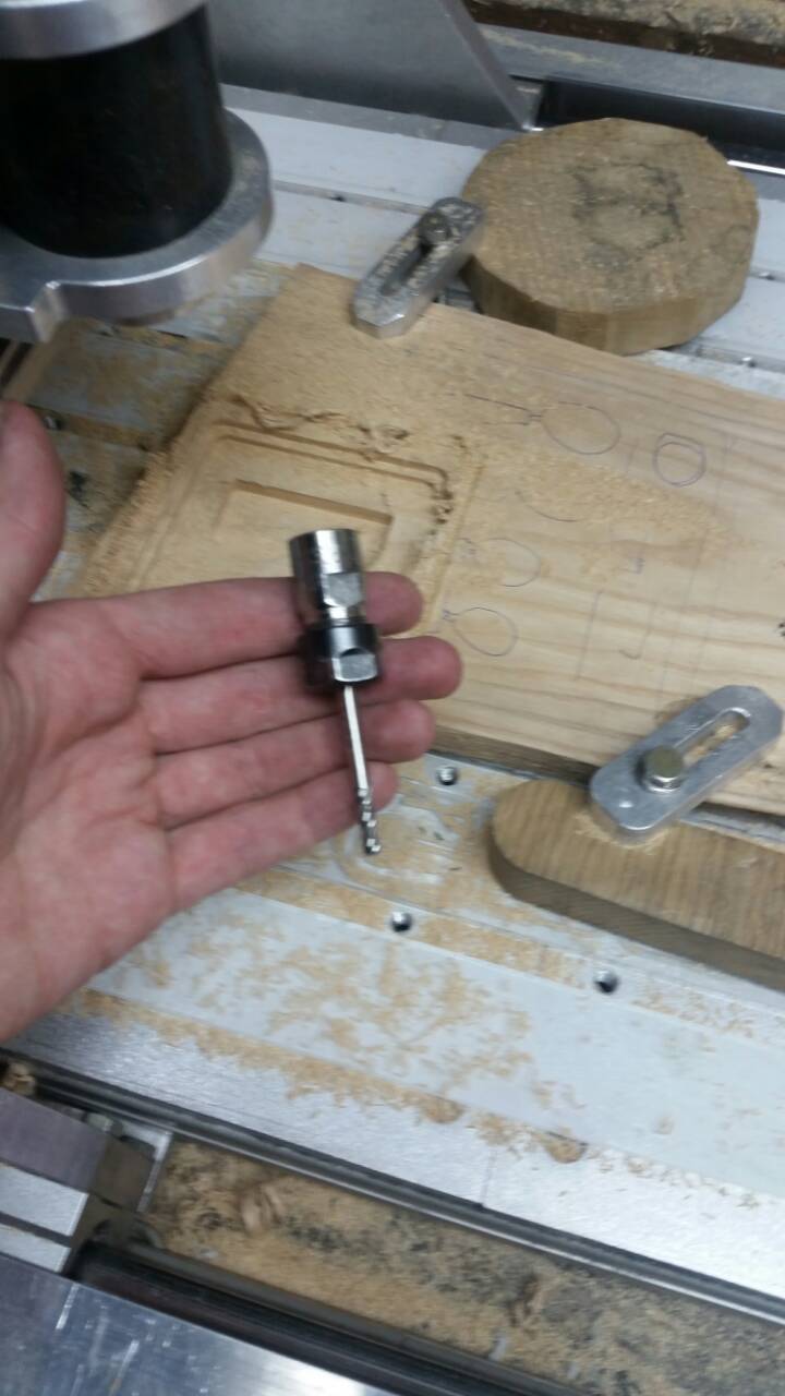

Шпинтель коллекторный 500W
Опресован на горячую с минимальным допуском, контрящего винта нет.
цанга.jpg (45286 просмотров) <a class='original' href='./download/file.php?id=137157&mode=view' target=_blank>Загрузить оригинал (78.04 КБ)</a>
цанга2.jpg (45286 просмотров) <a class='original' href='./download/file.php?id=137158&mode=view' target=_blank>Загрузить оригинал (88.56 КБ)</a>
