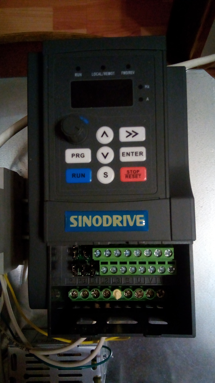

Здравствуйте.
Ни у кого нет ссылки на видео с настройкой преобразователя частоты ZC900-2S-1.5kw 220V ?
Преобразователь на фото.
Заранее всех благодарю.
IMG_20240406_222048.jpg (1846 просмотров) <a class='original' href='./download/file.php?id=211459&sid=bf75c3c26ee40433b64f4ea4556a79ba&mode=view' target=_blank>Загрузить оригинал (329.78 КБ)</a>

При запуске частотника с подключенным шпинделем( запускаю первый раз), при достижении 4-5 герц частотник отключается. Без шпинделя работает. Что то в настройках?
Заранее благодарю за ответ.
lkbyysq
Сообщения: 1723
Репутация: 346
Сообщение lkbyysq »
АлександрД78 писал(а): ↑10 апр 2024, 12:26 Здравствуйте.
Поставьте время раскрутки шпинделя 20сек.
Если не отключается, тогда дело в настройках.
Если отключается, тогда дело в проводах к шпинделю или в шпинделе.
...отключается и выдает ошибку ...
Если перегрузка по току, наверно не правильно выставлены параметры U/f .так и шпиндель можно убить

lkbyysq писал(а): ↑10 апр 2024, 17:16
Спасибо за помощ. Частоту я в одном месте не прописал как надо(400Гц) оставалась заводская настройка (50Гц). После прописки стал запускатся нормально.
Вот еще один вопрос подскажите, пункт Ф02.07(сопротивление статора двигателя) что там прописывать?
Фото двигателя, фото заводских настроек(что было в частотнике), и фото паспорта приложил.
