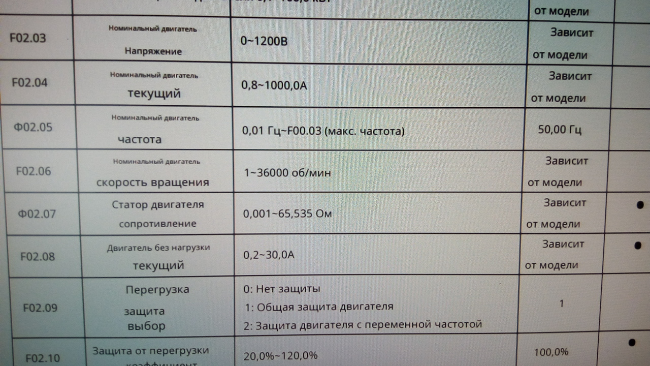

АлександрД78
Сообщения: 13
Зарегистрирован: 04 апр 2024, 19:25
Настоящее имя: Давыдов Александр Михайлович
Сообщение АлександрД78 »
lkbyysq писал(а): 10 апр 2024, 17:16
АлександрД78 писал(а): 10 апр 2024, 12:26 Здравствуйте.
При запуске частотника с подключенным шпинделем( запускаю первый раз), при достижении 4-5 герц частотник отключается. Без шпинделя работает. Что то в настройках?
Заранее благодарю за ответ.
Поставьте время раскрутки шпинделя 20сек.
Если не отключается, тогда дело в настройках.
Если отключается, тогда дело в проводах к шпинделю или в шпинделе.
Спасибо за помощ. Частоту я в одном месте не прописал как надо(400Гц) оставалась заводская настройка (50Гц). После прописки стал запускатся нормально.
Вот еще один вопрос подскажите, пункт Ф02.07(сопротивление статора двигателя) что там прописывать?
Фото двигателя, фото заводских настроек(что было в частотнике), и фото паспорта приложил.
