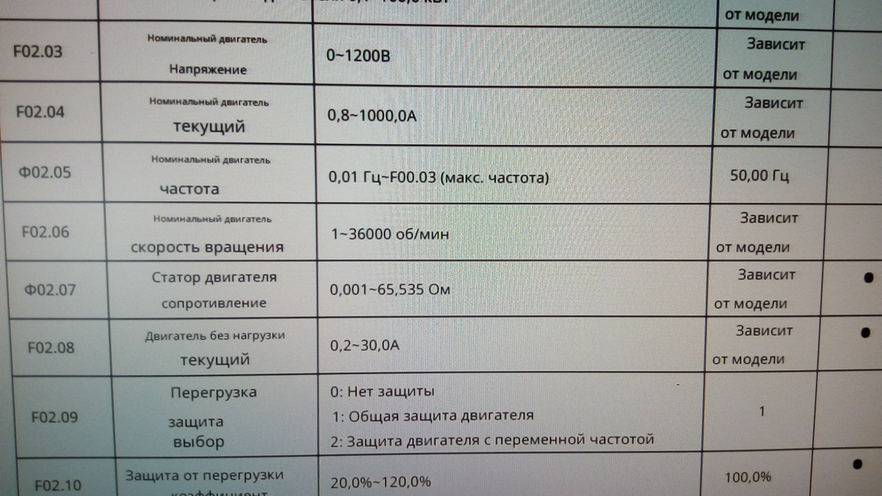

Спасибо за помощ. Частоту я в одном месте не прописал как надо(400Гц) оставалась заводская настройка (50Гц). После прописки стал запускатся нормально.
Вот еще один вопрос подскажите, пункт Ф02.07(сопротивление статора двигателя) что там прописывать?
Фото двигателя, фото заводских настроек(что было в частотнике), и фото паспорта приложил.
