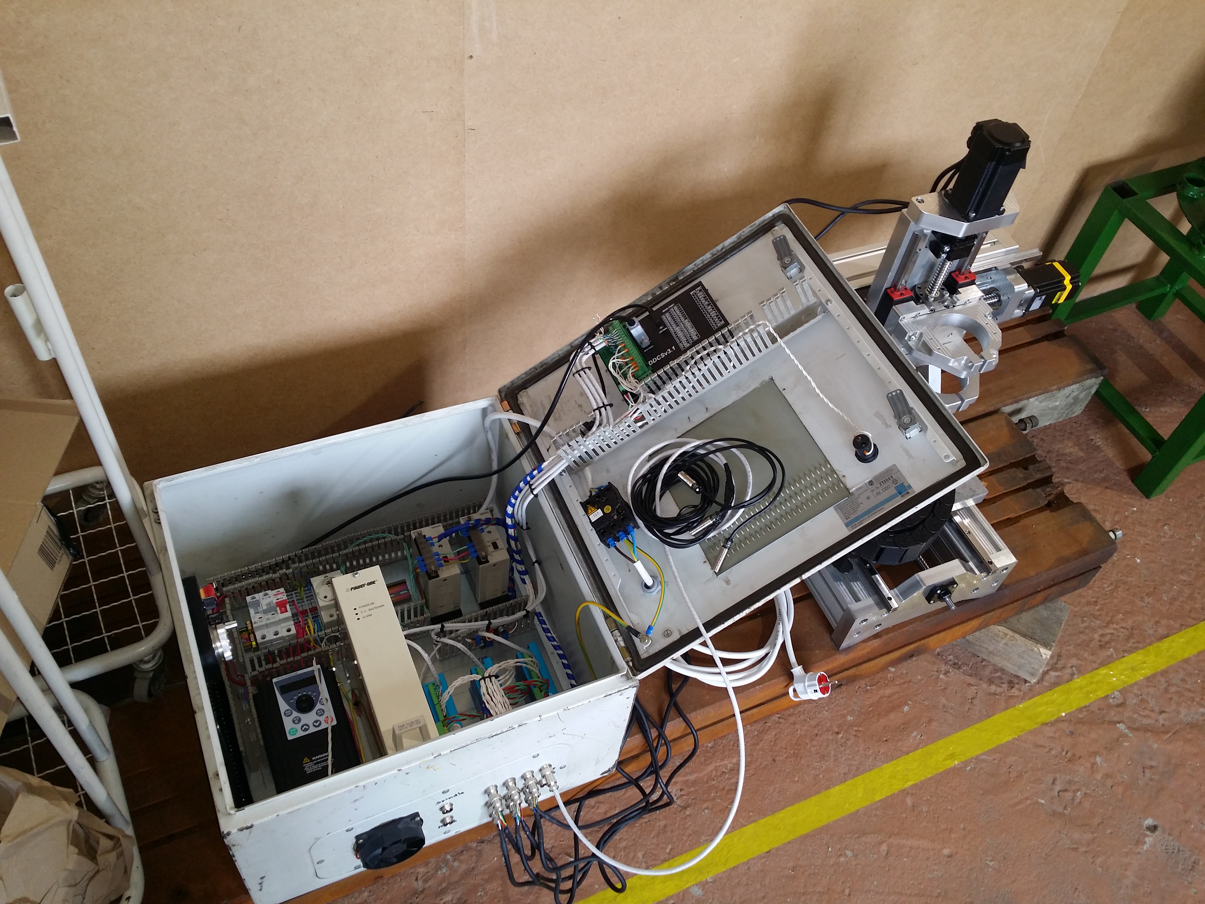

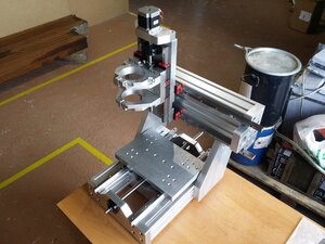

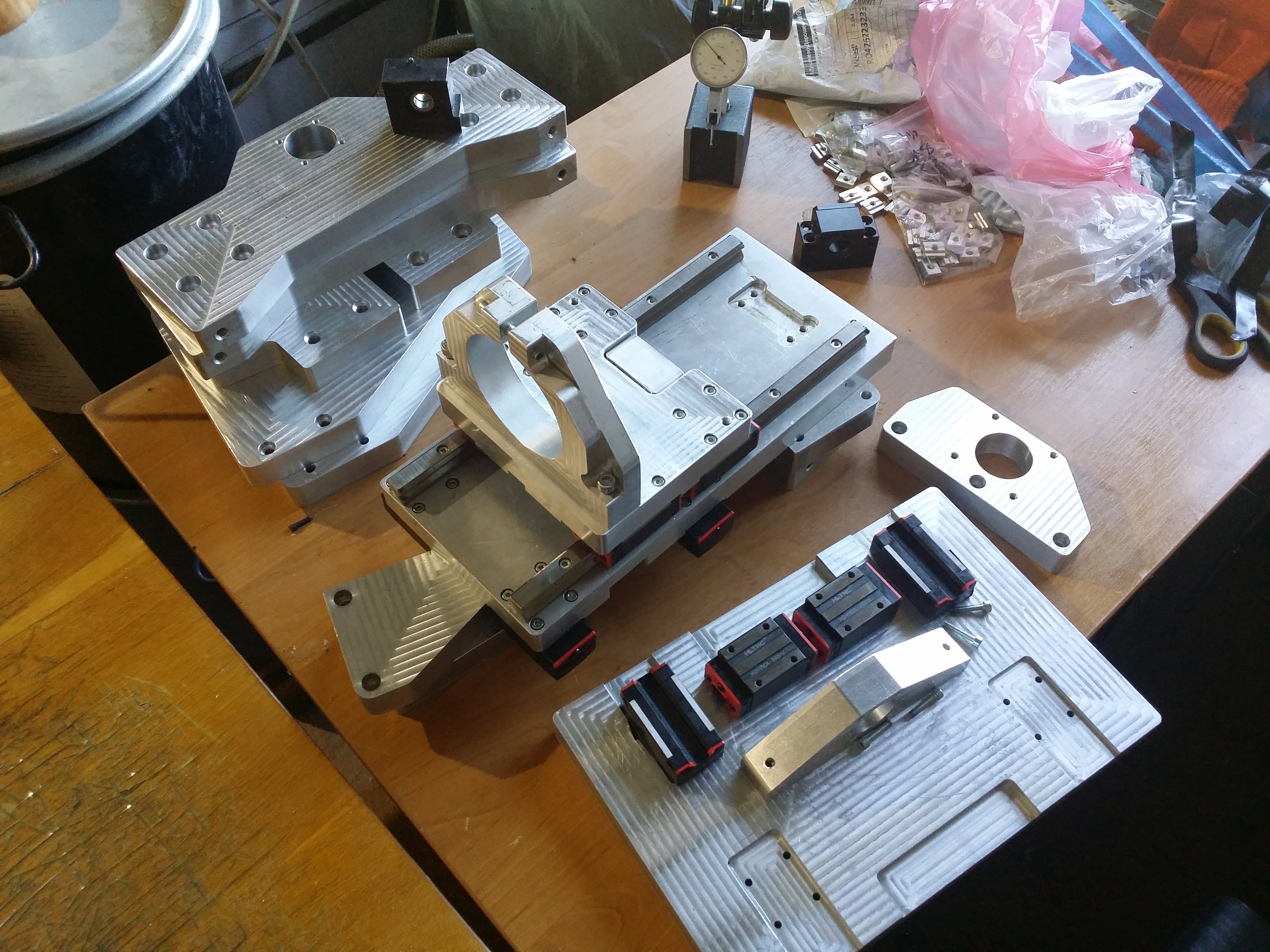

Всем привет!

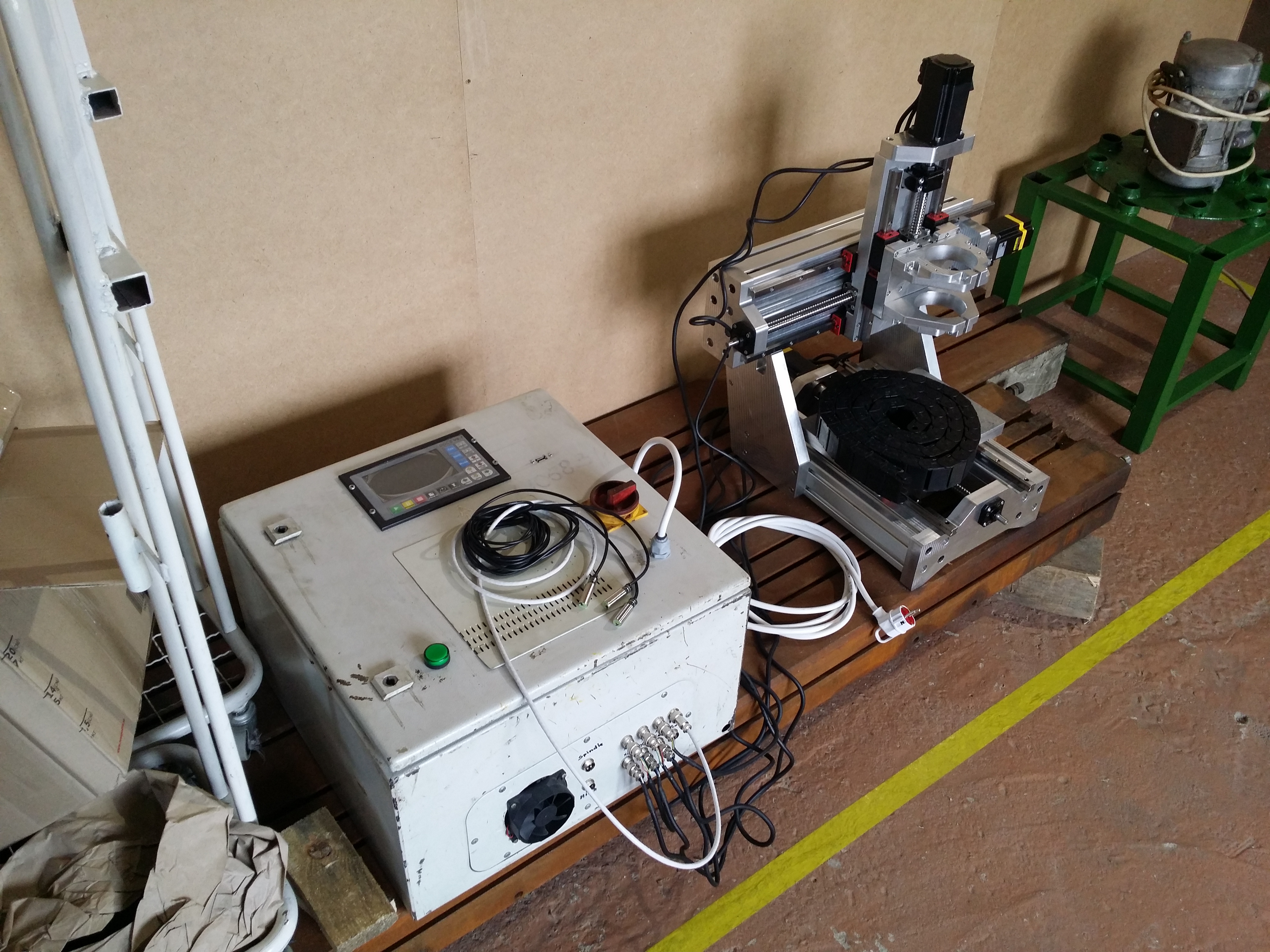

Давно не публиковал в этой теме ничего - исправляюсь.
Фрезер с сервами был отремонтирован. Отправили сами драйвера на проверку. Один новый пришлось купить, а другой удалось восстановить ребятам (по деньгам не знаю что вышло, но больше 1000$). А я уже просто установил их на место. Там и БП пришлось заменить на 24в.
Новое помещение убрано и на днях прошли проверку с трёма замечаниями, которое позволит продукцию представлять не только на территории Украины, но и во всём мире.

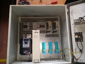

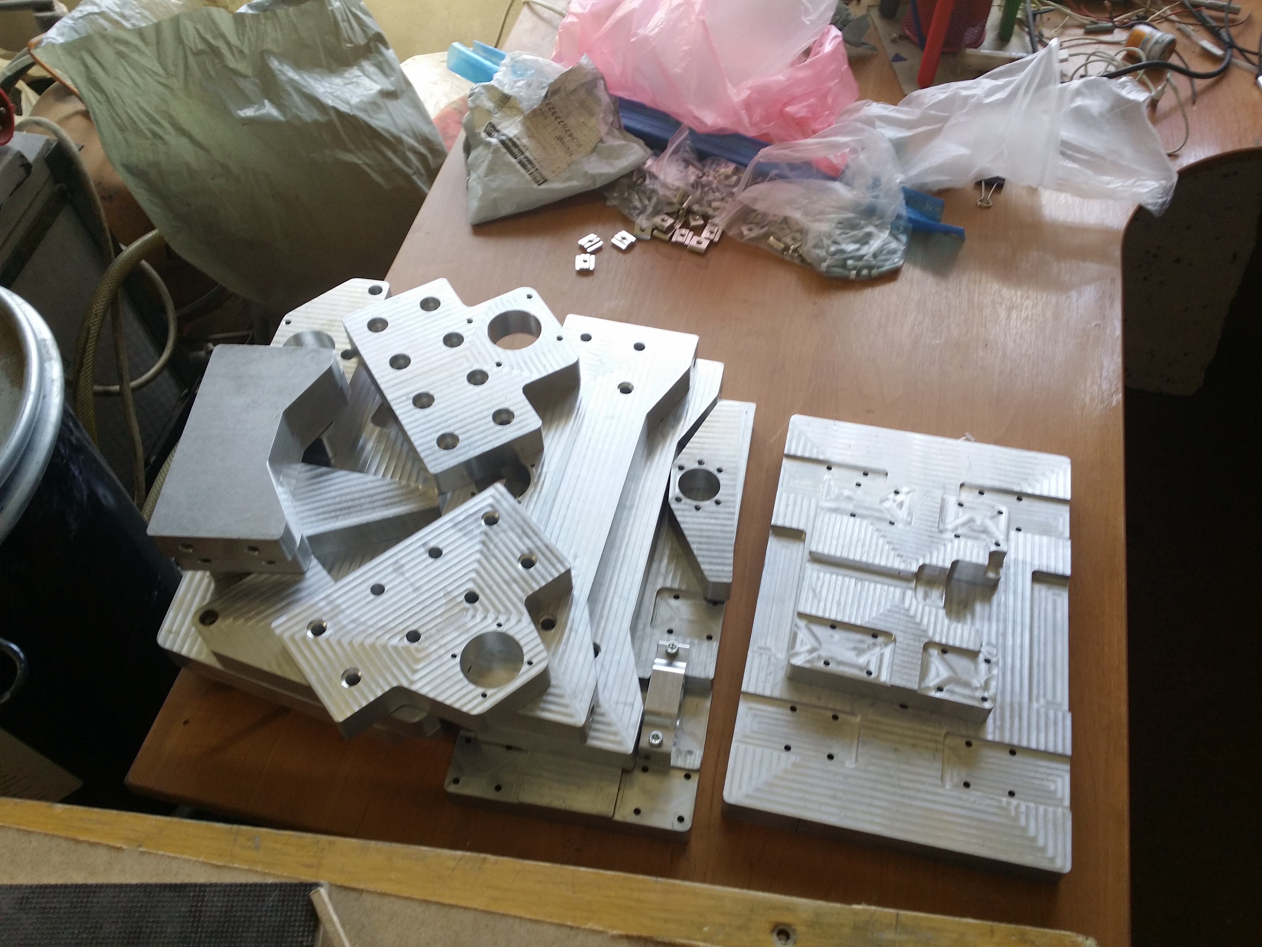

На данный момент собираем станок фрезерюги - MD A32. Он почти собран.

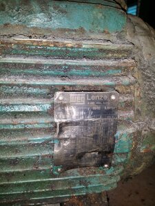

Осталось аварию завести с драйверов на контролер DDCSv3.1 и разобраться с настройкой китайского ПЧ с китайской инструкцией.
Model: AE-200 Brand: Ying Shida.

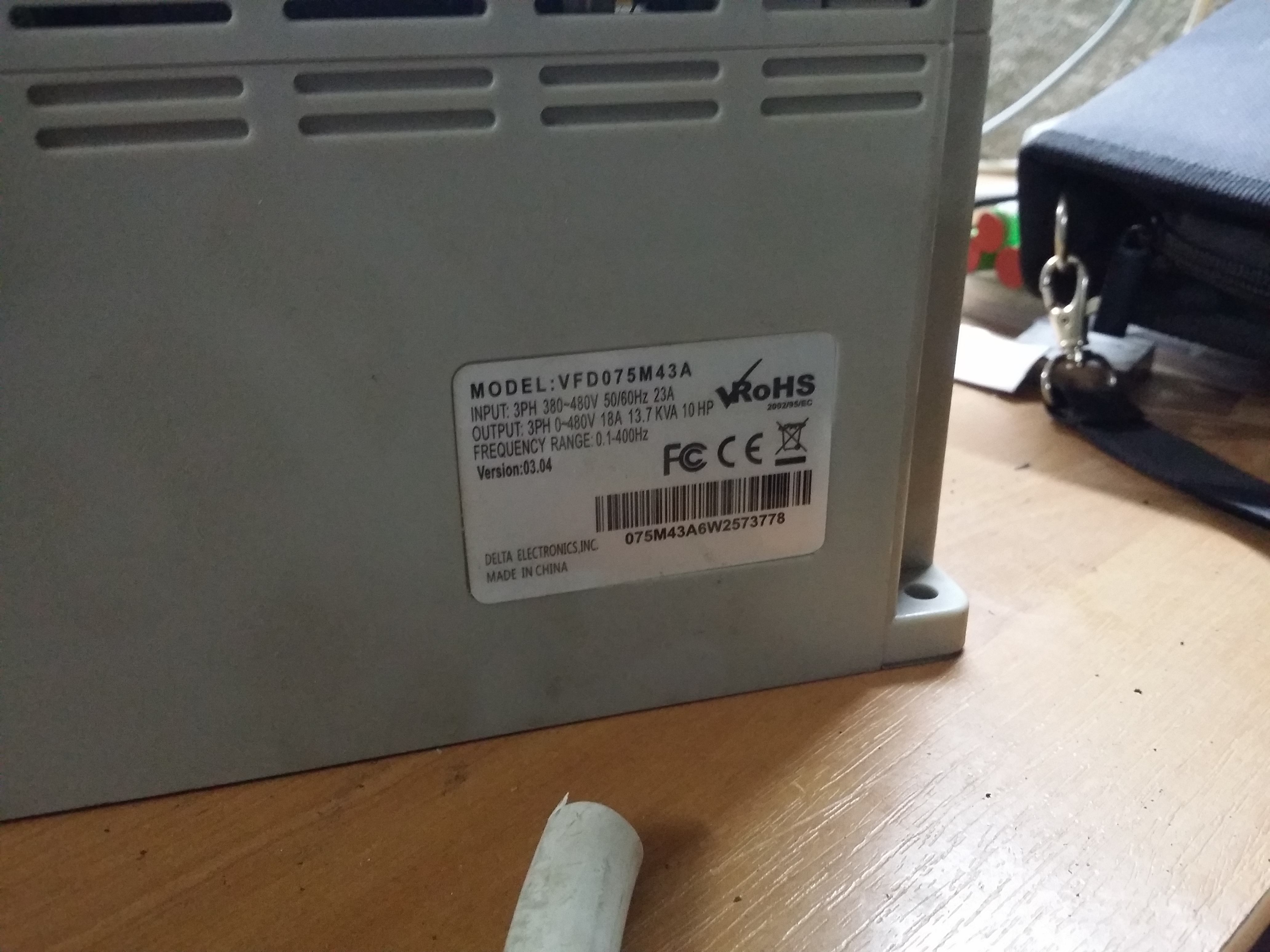

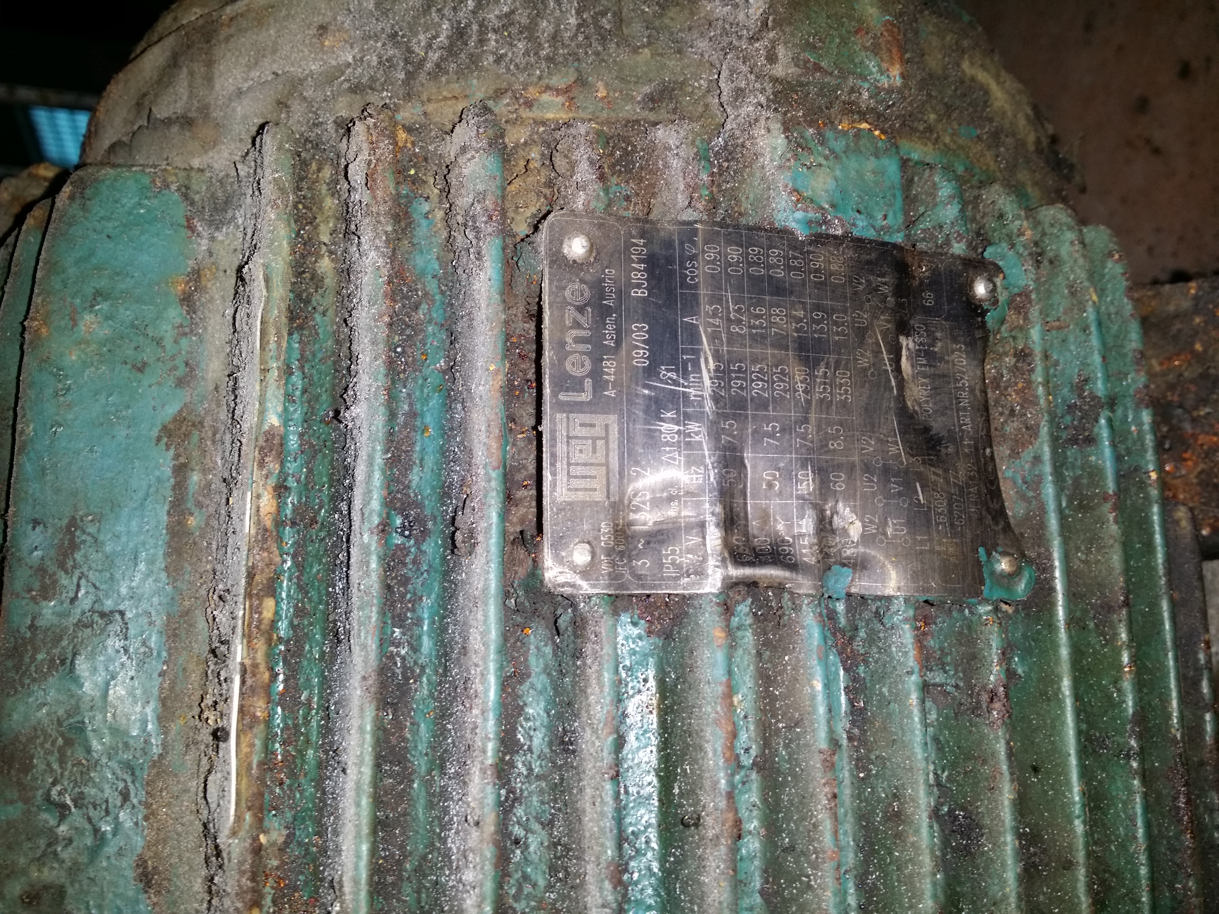

Большой токарный тоже делается паралельно и там возникли нюансы тоже с ПЧ.
Как только доберусь до станка, посмотрю модель ПЧ. Я настроил ПЧ по параметрам двигателя, но ПЧ вываливается в ошибку. Чуток крутится и ошибка (точней скажу, как займусь опять им).
Одно, что не настроил это количество полюсов. Так как не указано на двигателе, а в интернете не нашел. Подключил на 380в или 400в треугольником (было давно, точно не помню).
На прямую от сети 380в двигатель запускается.
Последние 2 фото это комплектуха на токарный (нашел на телефоне).

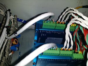

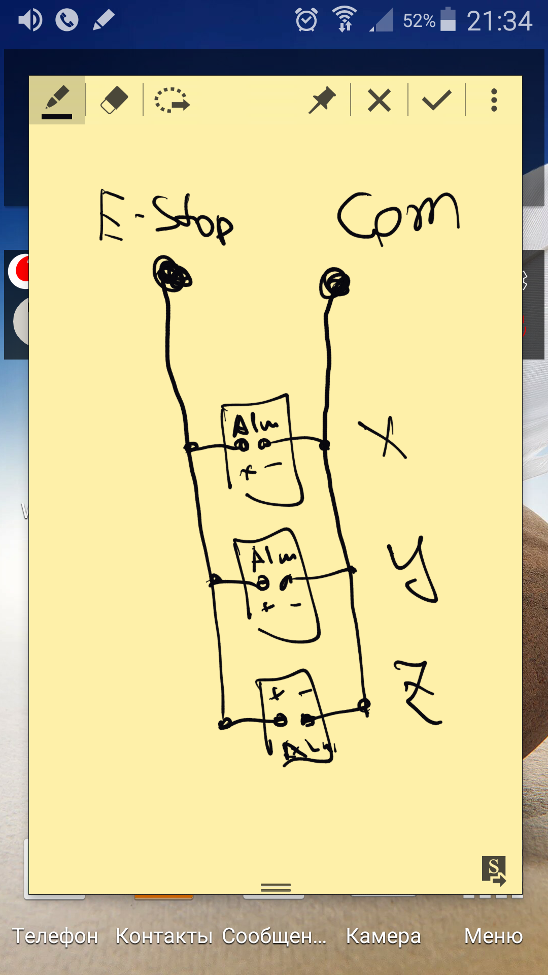

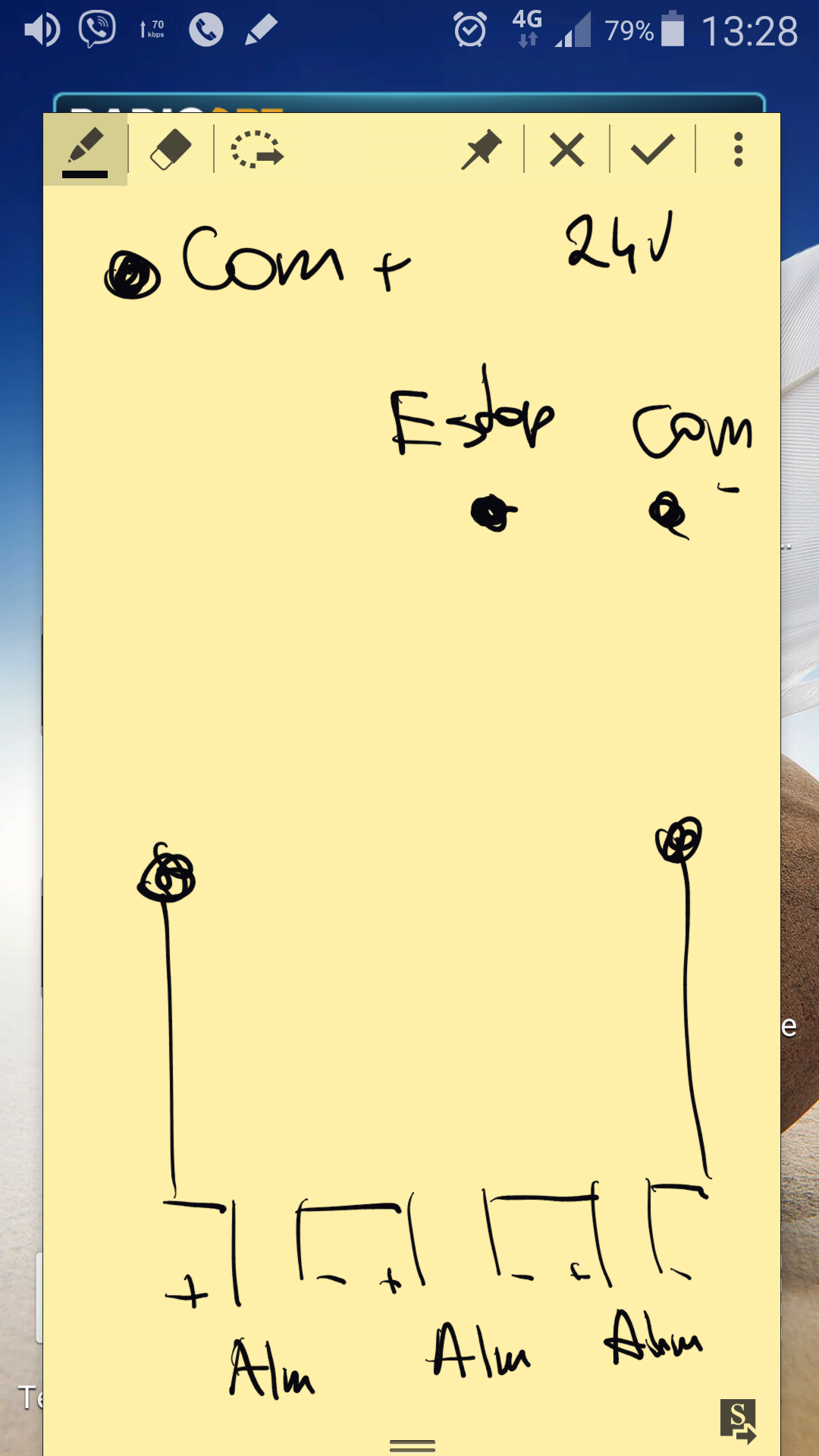

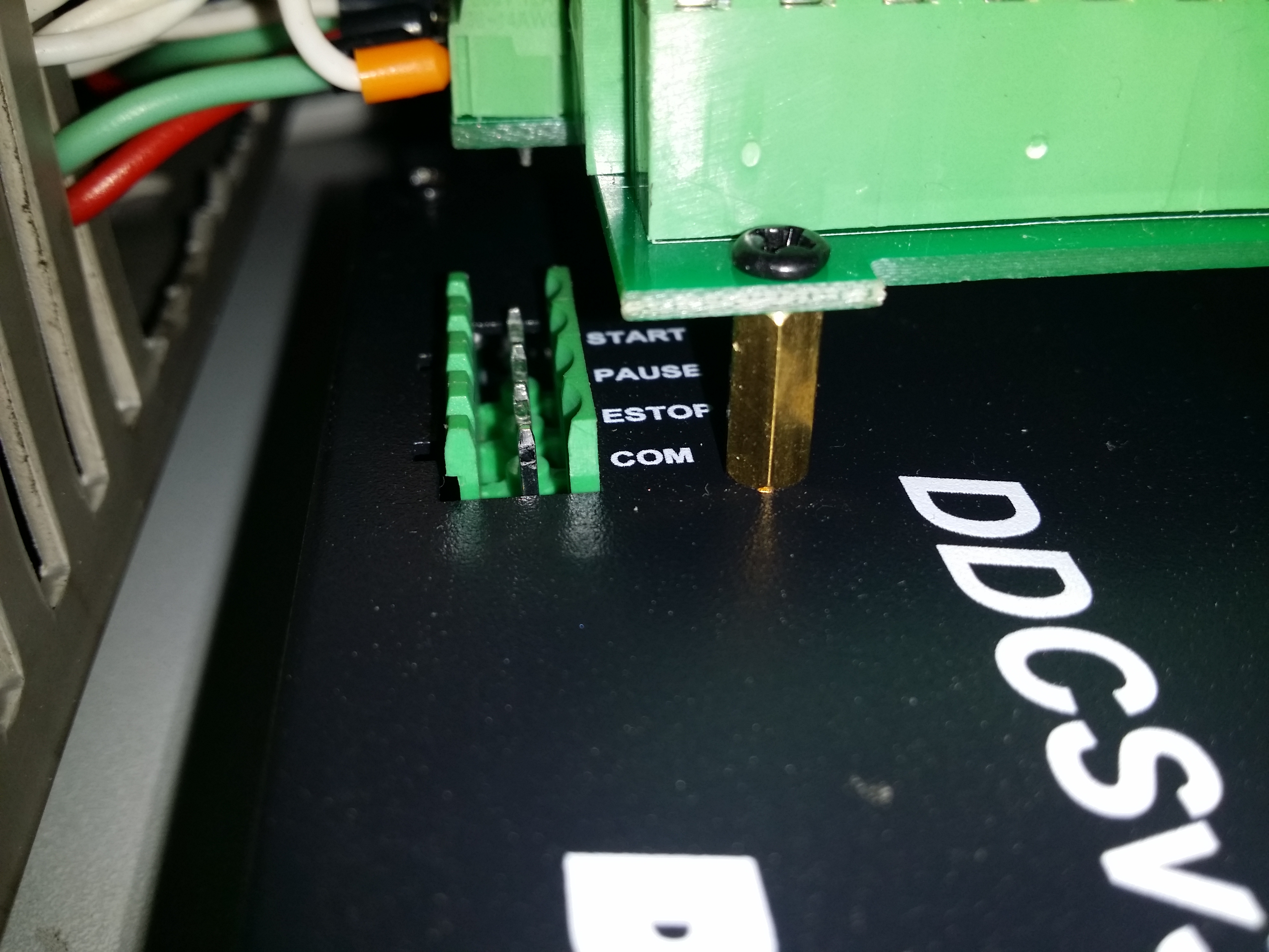

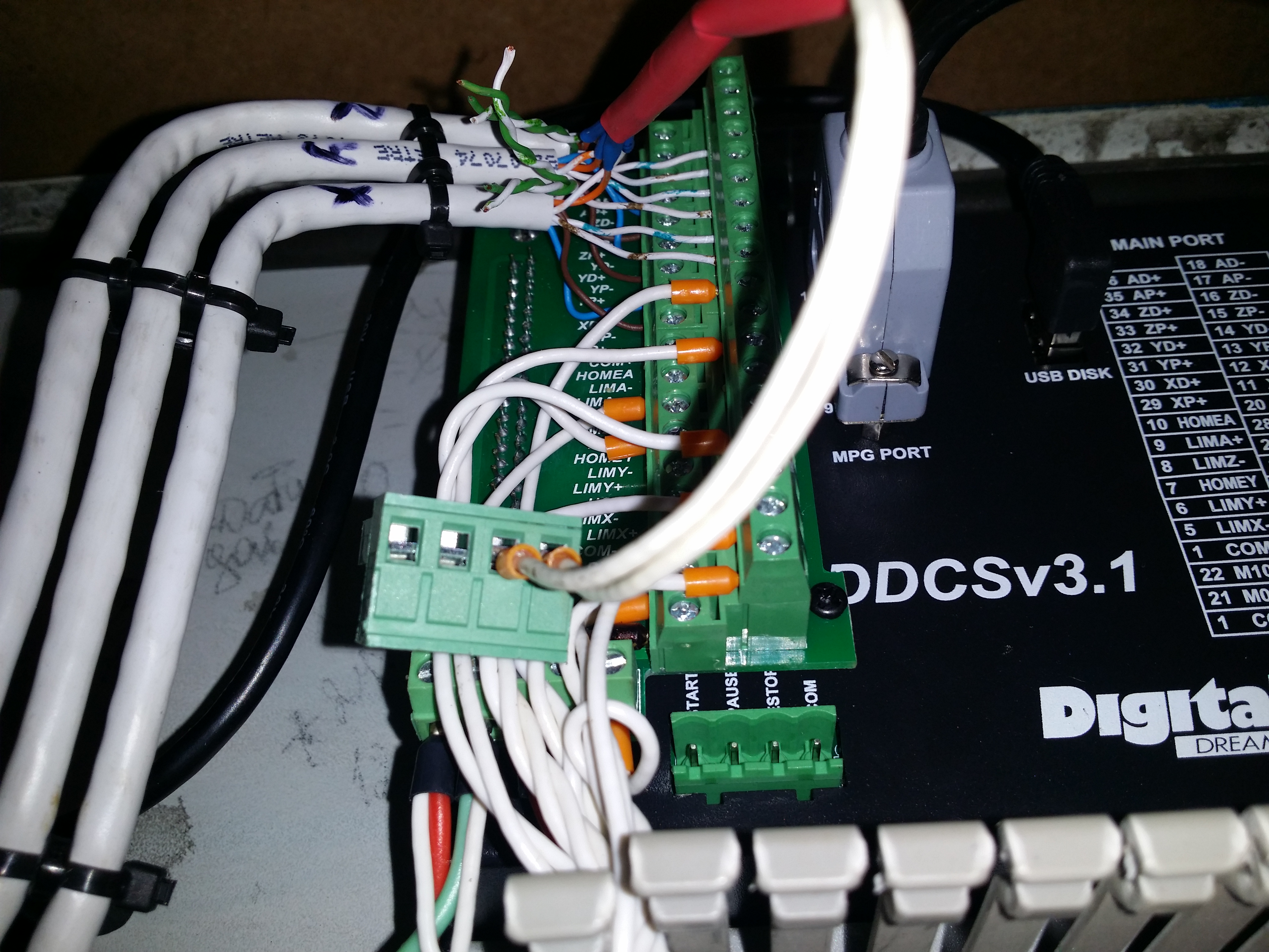

Всем привет.

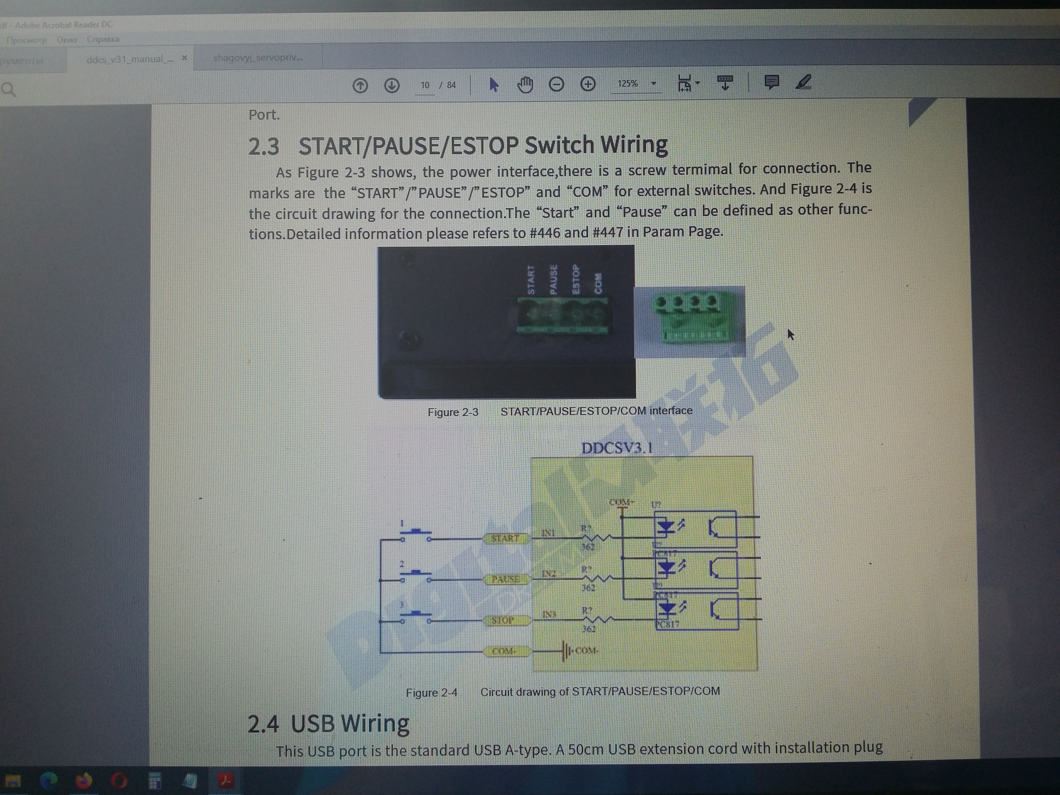

Есть контроллер DDCS v3.1. Хочу завести сигнал аварии с гибридов, но что-то не соображу.
Подсоединил их последовательно, но если ипользовать только клемы на внешние кнопки, то никакгого результата не дают. Так может нужно +Alm подключить к +24в, а -Alm на пин Е-стоп? И включить высокий уровень?
Не пойму, подтанута ли куда-то клема Е-стоп и можно ли так делать?
Подскажите пожалуйста.

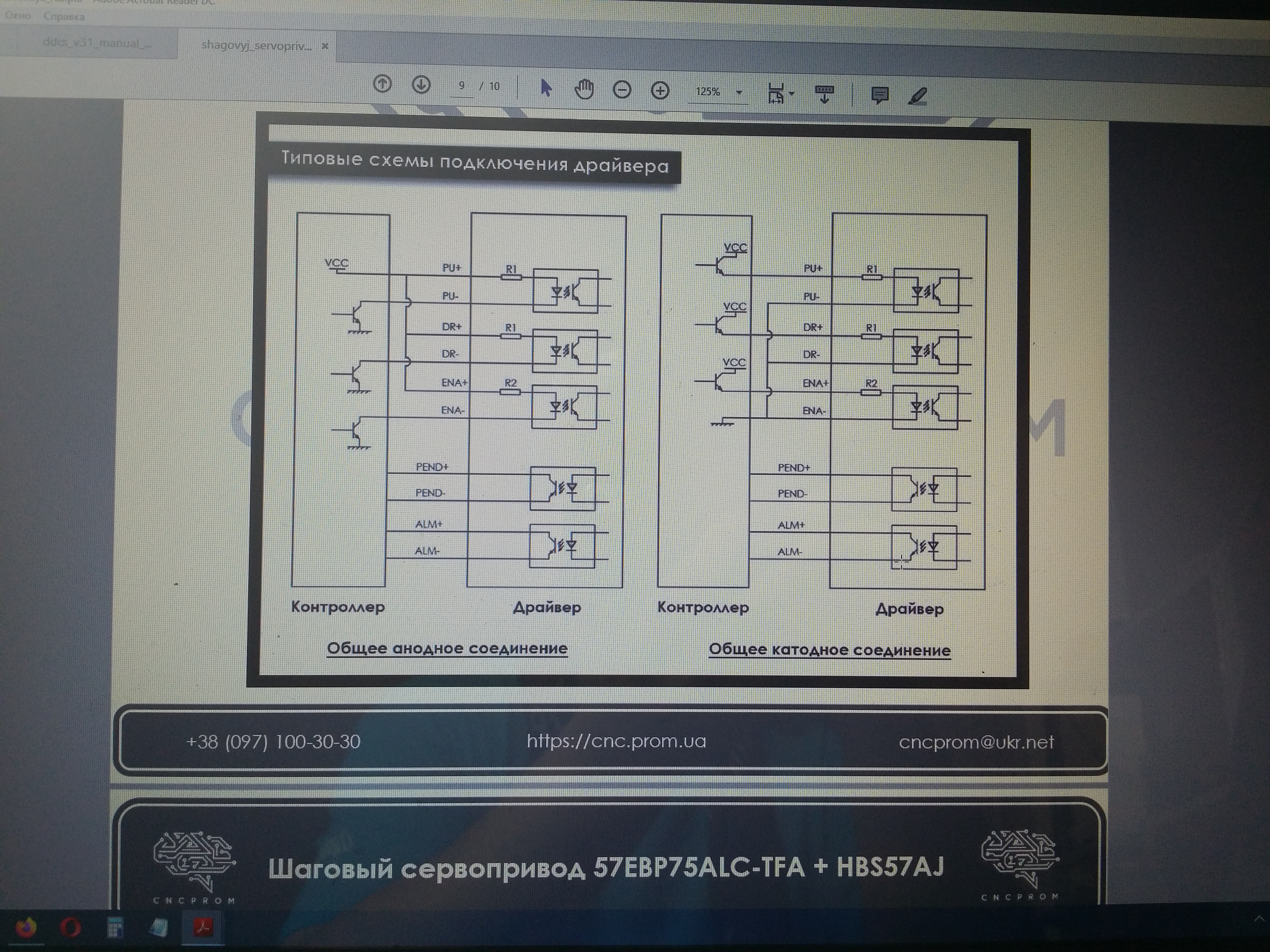

alex_sar писал(а): если там открытый коллектор на выходе, то соединяется вот так
Куда делась картинка?

xenon-alien писал(а): Подсоединил их последовательно
Почему последовательно? В параллельку же надо все драйверы, иначе отработает только когда все драйверы уйдут в аварию. Со STOP'а на ALM+ каждого драйвера, с ALM- на COM. Светилка оптопары контроллера подключается транзисторами оптопар драйверов к земле.
Re: Пуско-наладка, LinuxCNC + MESA 7i76E и другое
Screenshot_2021-07-02-21-34-16.png (2010 просмотров) <a class='original' href='./download/file.php?id=196465&mode=view' target=_blank>Загрузить оригинал (567.06 КБ)</a>
kfmut писал(а): Почему последовательно?
Мне думалось по неопытности, что они должны пропускать даже без питания...
А потом уже понял, что-то не так и пришла идея про параллельность.
kfmut писал(а): В параллельку же надо все драйверы, иначе отработает только когда все драйверы уйдут в аварию. Со STOP'а на ALM+ каждого драйвера, с ALM- на COM. Светилка оптопары контроллера подключается транзисторами оптопар драйверов к земле.
Попробую! (но это уже а понедельник)
Благодарю за подсказку!
Больше ничего не нужно для подключения? (диоды, резисторы)
Типа так?

xenon-alien писал(а): Типа так?
Ага, как на пикче, ничего не надо.
kfmut писал(а): Ага, как на пикче, ничего не надо.
Благодарю!
Если сигнал е-стоп подключен к FIELD входу, то тогда нужно эмиттеры(-) оптопар подключать к этому входу, а коллекторы(+) к FIELD POWER.
7I76E field inputs are of the sinking type.
D.L. писал(а): Если сигнал е-стоп подключен к FIELD входу, то тогда нужно эмиттеры(-) оптопар подключать к этому входу, а коллекторы(+) к FIELD POWER.
xenon-alien писал(а): Всем привет.
А на токарном (где стоит МЕСА) я буду пробовать подключать к пину ошибки оси. (один пин остался свободен, если память не подводит, но там драйвера другие)
Когда доберусь, продублирую, что есть и как оно выглядит по мануалу.

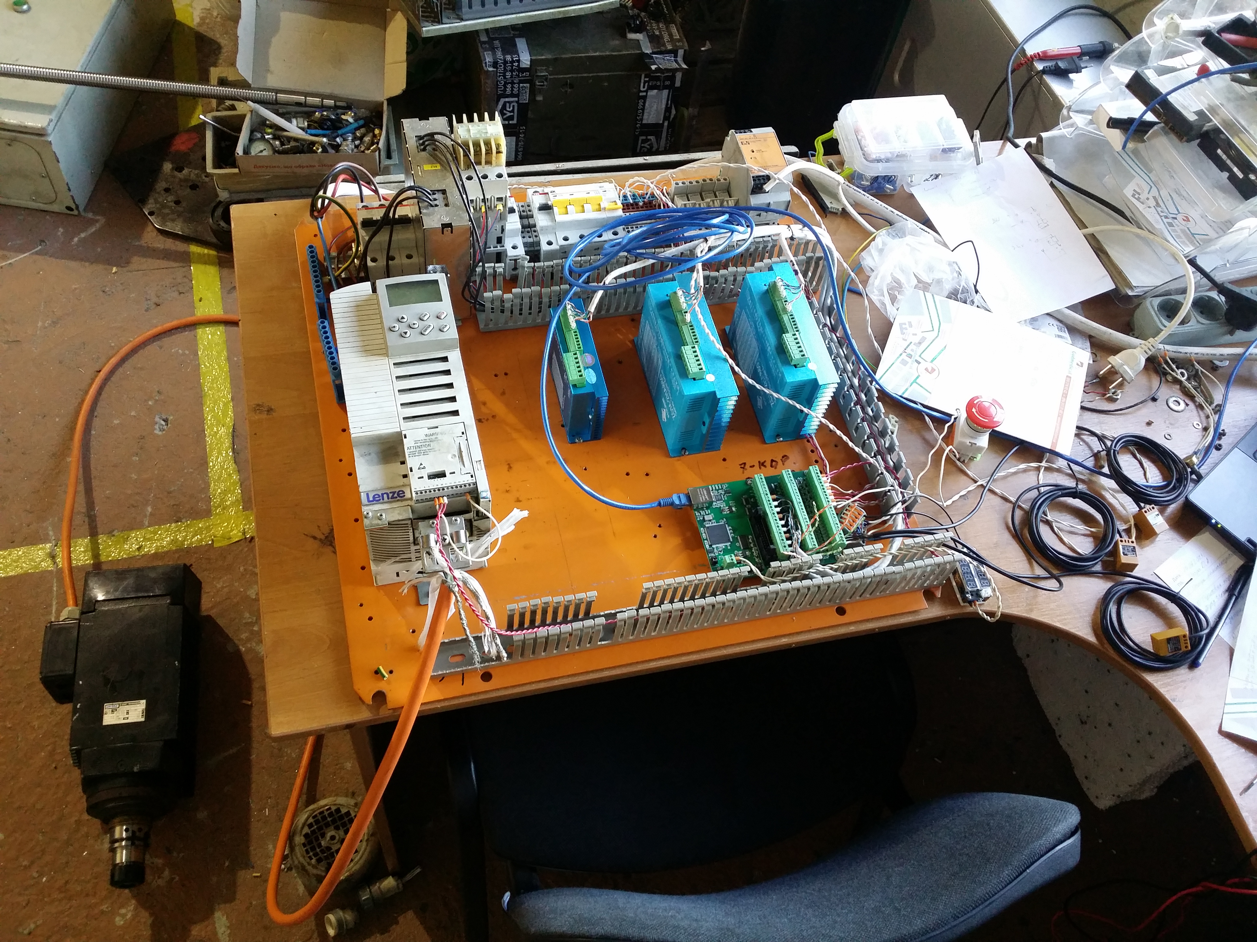

Всем привет.
Приступили к сборке нового станка.
Этот будет на MESA 7i96 - еле подружился с ней (азов-то не знаю).
Перепрошил прошивкой с ШИМ на 4-м степгене. (месафлэш не удалось обновить, что бы корректно отображал пины - Debian 9 Strech)
Запустил с трудом ШИМ для шпинделя и вопрос в следующем.

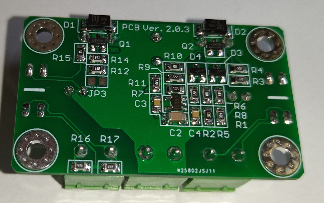

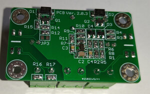

ПЧ Lenze 8200 vector (29 стр.) стандартный модуль имеет внутреннее напряжения для управления 5в по аналоговому входу. Подключил на прямую для проверки и всё заработало.
Стоит ли на постоянной основе оставить так - на прямую (GND-GND, PWM-Vin), или приколхозить ШИМ-аналог преобразователь для какой-то защиты?
Типа как тут

xenon-alien писал(а): ШИМ-аналог преобразователь для какой-то защиты?
Там земляной полигон на всю плату общий, зазоров между элементами с разных "половинок" особо не видно, защита наверное будет только в формате собственного успокоения :thinking: Это не в формате, что вообще не нужно, а то, что платка по ссылке функцию защиты возможно(!) не обеспечит "если что"...
На данном преобразователе, на его входе и выходе, общая земля, хотя можно было легко сделать полностью гальванически развязанный вход, оптопара там уже есть.

Я вообще не в курсах на сколько это корректно подключать ШИМ к аналоговому входу ПЧ и чем это чревато.
kfmut
Сообщения: 1249
Репутация: 147
Откуда: г.Тверь
Сообщение kfmut »
xenon-alien писал(а): Значит будет чуток безопасней с преобразователем?
если в формате "опа, у нас на Vout несколько сотен вольт", то нет, т.к. расстояние между элементами/дорожками с разных половинок должно быть миллиметра полтора или около того, тут оптопара без разницы уже, но опять же, это о какой защите речь...
Будет только защита дифференциального передатчика месы(выход шим), а гальванической развязки месы от частотника не будет.

kfmut писал(а): расстояние между элементами/дорожками с разных половинок должно быть миллиметра полтора или около того
Вот примерно так:
opto.jpg (1798 просмотров) <a class='original' href='./download/file.php?id=197457&mode=view' target=_blank>Загрузить оригинал (255.09 КБ)</a>
Не понятно почему китайцы так не делают.
