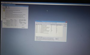

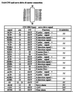

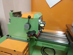

aftaev писал(а):Один вход опторазязан, другой нет(наверно TTL). От этого скорость зависит степ/дир. Для токарки и опторазязанного входа должЁн хватить. На опторазвязку можно подать сигнал 12в, 24в как указано на схеме. А если это подать на TTL, то можно пожечь входа. Потому нужно смотреть какие сигналы ЧПУ выдает
Судя по этой табличке 5V
aftaev писал(а): Если там разъем круглый, то брали старую клаву, ломали разъем и паяли.
Разъем круглый и да похож на ps\2, но и тут у меня сложности :) по номеру модели дает minas A5e series и вроде все сходится кроме того что там на драйвере мини усб а у меня ps\2. Вследствие не понятно какой панатерм и какой все таки кабель. Распайку даже не представляю в следствии как искать :(
контроллер3.png (5801 просмотр) <a class='original' href='./download/file.php?id=172283&sid=227efc580231c7e55fefa0e0e9641e95&mode=view' target=_blank>Загрузить оригинал (97.63 КБ)</a>
Re: Schaublin 102 N-VM в ЧПУ
Судя по морде приводы у тебя A4. У A5 прозрачная крышка закрывает дисплей и кнопки.
Leopold_V
Сообщения: 138
Зарегистрирован: 07 дек 2017, 09:51
Репутация: 255
Настоящее имя: Игорь
Откуда: СПб
Сообщение Leopold_V »
UAVpilot писал(а):Судя по морде приводы у тебя A4. У A5 прозрачная крышка закрывает дисплей и кнопки.

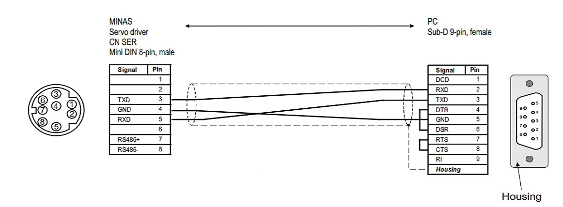

Спасибо, пришло просветление моторы с маркировкой MHMD042P1U относятся к серии а5е, а сами драйвера под них MBDDT2210003 это а4 серия.
Кабель в итоге должен быть ps\2 к драйверу и DB9 rs232 к компу. Не понятно одно подойдет любая новая версия Панатерма или какая то определенная?
Leopold_V писал(а):Не понятно одно подойдет любая новая версия Панатерма или какая то определенная?
Свежие версии понимают все модели.

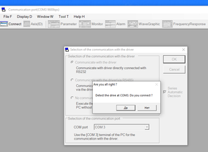

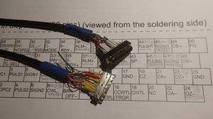

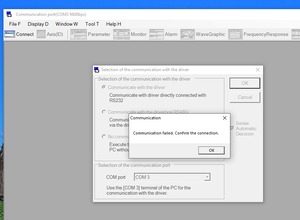

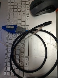

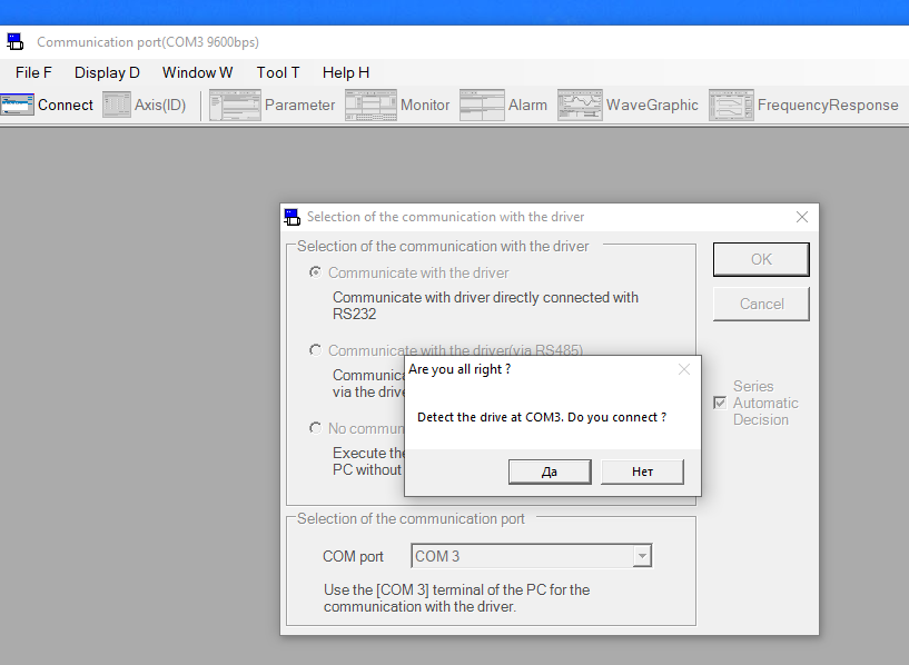

Спаял кабелек по схеме. Не подключается гад :(
minas-cable-pc.jpg (5622 просмотра) <a class='original' href='./download/file.php?id=172431&sid=227efc580231c7e55fefa0e0e9641e95&mode=view' target=_blank>Загрузить оригинал (74.84 КБ)</a>
Безымянный.png (5622 просмотра) <a class='original' href='./download/file.php?id=172432&sid=227efc580231c7e55fefa0e0e9641e95&mode=view' target=_blank>Загрузить оригинал (52.78 КБ)</a>
Безымянный2.png (5622 просмотра) <a class='original' href='./download/file.php?id=172433&sid=227efc580231c7e55fefa0e0e9641e95&mode=view' target=_blank>Загрузить оригинал (69.85 КБ)</a>

В общем сдался ищу кто поможет, создал объяву в услугах 0)
john1987887
Сообщения: 3063
Репутация: 1802
Сообщение john1987887 »
У меня тоже панатерм не подключился. Настраивал с панели. Не надо так заморачиваться.

А с какой стороны распайка разьема (сторона пайки или лицевая)? У меня зеркальная. На Omron работала когда то.

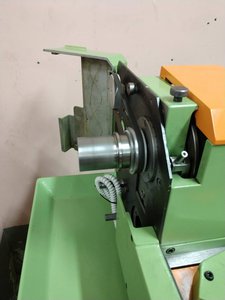

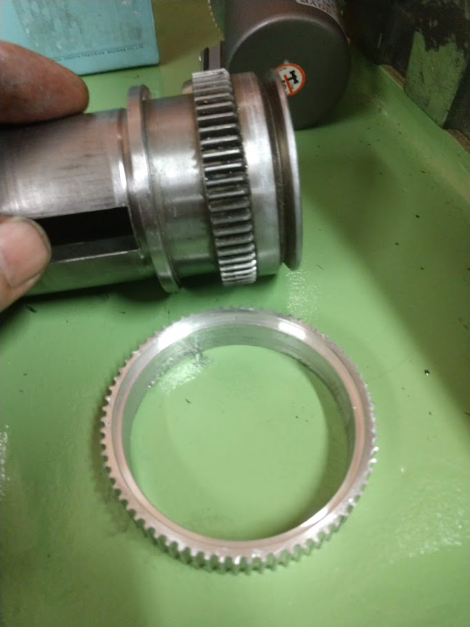

Съездил к товарищам забрал вал шпинделя, шлифовал посадку под цангу. Реально практически трехгранная дырка за место конуса под цангу была. Ну как можно было до этого довести, варвары. Осталось воткнуть и энкодер зацепить, и можно сказать что механика почти готова. Только надо защиту пристроить и пневмо привод на запирание цанги навесить.
IMG_20191126_175736308.jpg (5511 просмотров) <a class='original' href='./download/file.php?id=172487&sid=227efc580231c7e55fefa0e0e9641e95&mode=view' target=_blank>Загрузить оригинал (424.84 КБ)</a>
IMG_20191126_175750629.jpg (5511 просмотров) <a class='original' href='./download/file.php?id=172488&sid=227efc580231c7e55fefa0e0e9641e95&mode=view' target=_blank>Загрузить оригинал (293.84 КБ)</a>

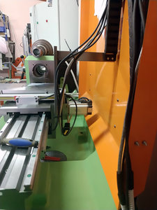

Две недели на изучение талмудов сделали свое дело. Процесс пошел.

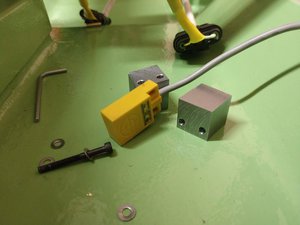

Еще один косяк с линейками решил возможно :) пока в таком виде

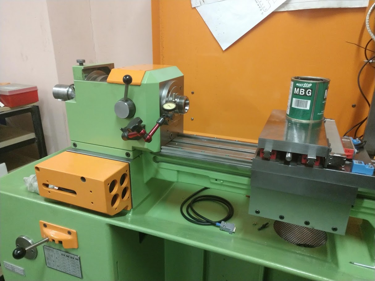

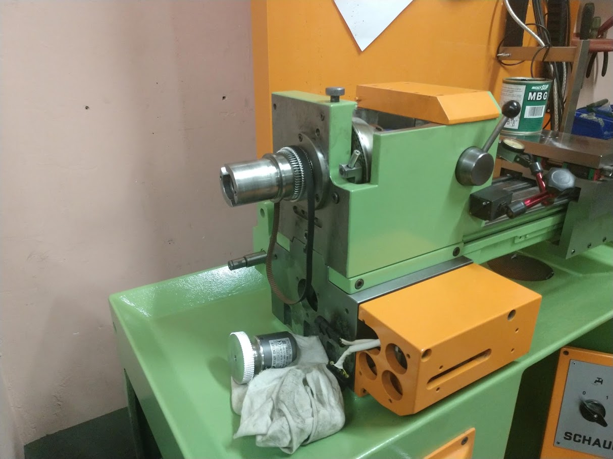

Собрал, переднюю бабку, биение на пояске патрона 0.004 мм. До 2000 оборотов все нормально, на 3100 греется передний подшипник минут за 5 до 60 градусов.
Есть подозрение на смазку molly slip mbg не совсем подходит, надо mlg, но нет. Посмотрю, может поменяю потом.
IMG_20191208_154041399.jpg (5204 просмотра) <a class='original' href='./download/file.php?id=173014&sid=227efc580231c7e55fefa0e0e9641e95&mode=view' target=_blank>Загрузить оригинал (125.53 КБ)</a>
IMG_20191208_154757109.jpg (5204 просмотра) <a class='original' href='./download/file.php?id=173015&sid=227efc580231c7e55fefa0e0e9641e95&mode=view' target=_blank>Загрузить оригинал (60.75 КБ)</a>
IMG_20191208_162230165.jpg (5204 просмотра) <a class='original' href='./download/file.php?id=173016&sid=227efc580231c7e55fefa0e0e9641e95&mode=view' target=_blank>Загрузить оригинал (139 КБ)</a>
IMG_20191208_162236925.jpg (5204 просмотра) <a class='original' href='./download/file.php?id=173017&sid=227efc580231c7e55fefa0e0e9641e95&mode=view' target=_blank>Загрузить оригинал (132.31 КБ)</a>

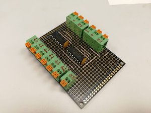

Домучал электронику, осталось концевики расключить и можно дать питание на все и смотреть как отгарает лишнее :hehehe:

Leopold_V писал(а):Есть подозрение на смазку molly slip mbg не совсем подходит
там подшипники качения? есть подозрение, что совсем не подходит. имхо, все с дисульфидом молибдена - это для шрусов и прокатных станов. ну никак не для шпинделей...

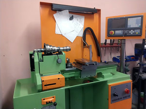

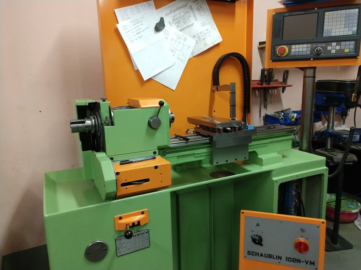

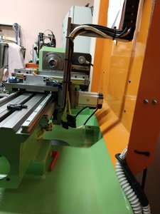

Как результат просветления запустил электронику, настроил драйверы, моторы крутятся, линейки линеят, может и сружко скоро попрет :D
Драйвера поехали с такими параметрами:
Параметр 02 = (0) Управление по положению
Параметр 04 = (1) Игнорирование входов концевиков
Параметр 0В = (1) Инкрементальный энкодер
Параметр 21 - (1) стоит по умолчанию "нормальный режим"
Параметр 22 - (10) выбор жёсткости машины
Параметр 25 - (0) - выбор действия во время автонастройки
Параметр 26 - (0) - программное ограничение диапазона вращения двигателя
Параметр 40 - (1) - выбор входов управления степ/дир.
Параметр 41 - выбор направления вращения
Параметр 42 - (3) - выбор типа сигнала степ/дир.
Параметр 47 - (0) - (по умолчанию) Z фаза совпадает с оборотами мотора
Параметр 48 - (0) числитель электронного редуктора автоматически устанавливается равным разрешению энкодера
Параметр 4В - (2500 для Z), (2667 для Х) - знаменатель электронного редуктора
Плюс данные с автотюнинга с жесткостью 10.

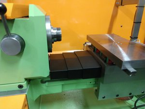

Долго думал что делать с защитой по Z , гармошка-стружка будет набиватся, телескопическую из нержи с пантографом на станок по цветмету преребор. Остановился на щитовой, но 3Д печать, любую хитрую форму нафигачу, а если что случится замена сегмента копейки.

merkwurdigliebe писал(а):там подшипники качения? есть подозрение, что совсем не подходит. имхо, все с дисульфидом молибдена - это для шрусов и прокатных станов. ну никак не для шпинделей...
Почти согласен, но для низко оборотистых качения тоже подходит. Конкретно у меня все что до 2100 об/мин 40 градусов, все что до 3100 60-65. Шпиндель все равно сейчас буду разбирать, надо на живую кой чего измерить, есть идеи новый улучшенный вал сделать. Смазку заменю.

Не поделитесь моделькой защиты? Попробую под свой токарный адаптировать, тоже напечатать
Leopold_V
Сообщения: 138
Репутация: 255
Откуда: СПб
inFamous писал(а):Не поделитесь моделькой защиты? Попробую под свой токарный адаптировать, тоже напечатать
Да без проблем, вечером выложу на файлообменик. Сюда выложил в итоге :)

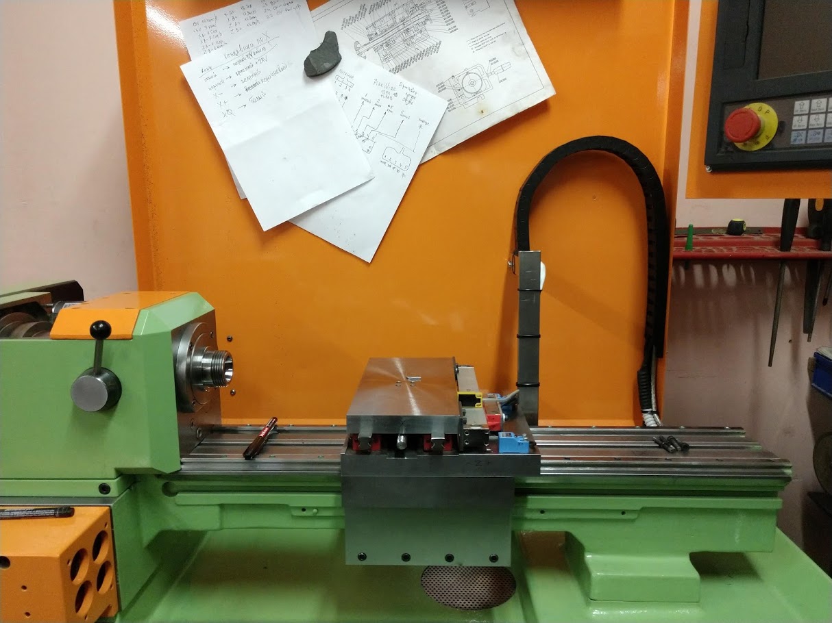

Интересно, какого класса направляющие использовали?

Vaycartana писал(а):Интересно, какого класса направляющие использовали?
Hivin стоит в круг. Коррекции не равномерности шага швп забил в стойку.

Я имею ввиду класс точности у них из несколько H,P и т.п.
