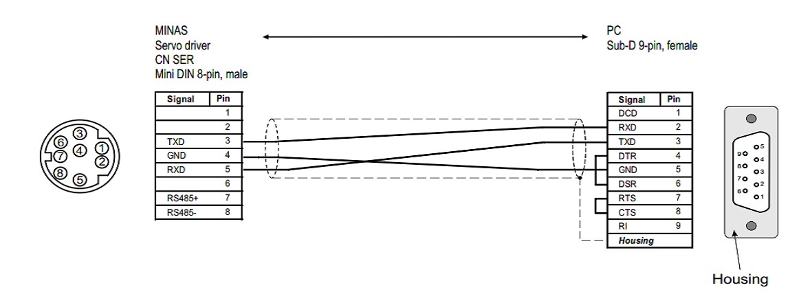

Спасибо, пришло просветление моторы с маркировкой MHMD042P1U относятся к серии а5е, а сами драйвера под них MBDDT2210003 это а4 серия.
Кабель в итоге должен быть ps\2 к драйверу и DB9 rs232 к компу. Не понятно одно подойдет любая новая версия Панатерма или какая то определенная?

Спаял кабелек по схеме. Не подключается гад :(
minas-cable-pc.jpg (5723 просмотра) <a class='original' href='./download/file.php?id=172431&sid=258f273051d39711547fe262a4e30290&mode=view' target=_blank>Загрузить оригинал (74.84 КБ)</a>
Безымянный.png (5723 просмотра) <a class='original' href='./download/file.php?id=172432&sid=258f273051d39711547fe262a4e30290&mode=view' target=_blank>Загрузить оригинал (52.78 КБ)</a>
Безымянный2.png (5723 просмотра) <a class='original' href='./download/file.php?id=172433&sid=258f273051d39711547fe262a4e30290&mode=view' target=_blank>Загрузить оригинал (69.85 КБ)</a>

В общем сдался ищу кто поможет, создал объяву в услугах 0)

У меня тоже панатерм не подключился. Настраивал с панели. Не надо так заморачиваться.

А с какой стороны распайка разьема (сторона пайки или лицевая)? У меня зеркальная. На Omron работала когда то.

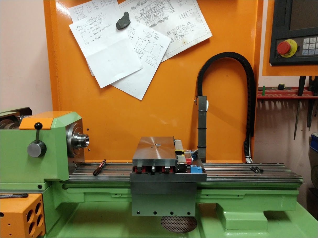

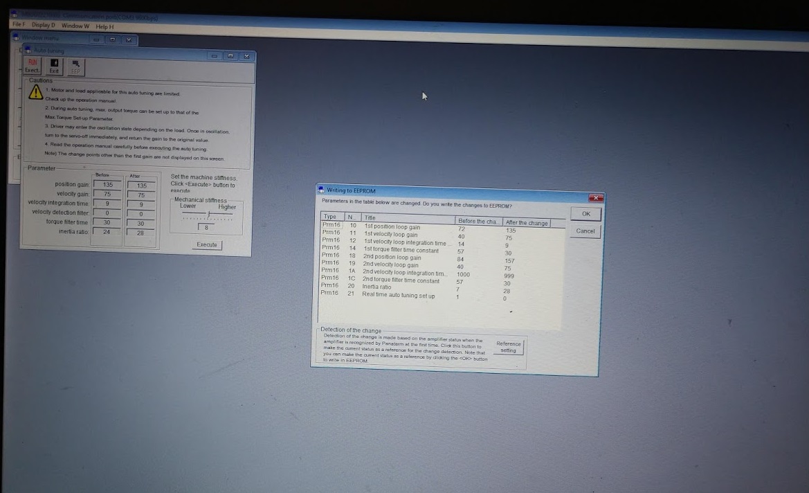

Как результат просветления запустил электронику, настроил драйверы, моторы крутятся, линейки линеят, может и сружко скоро попрет :D
Драйвера поехали с такими параметрами:
Параметр 02 = (0) Управление по положению
Параметр 04 = (1) Игнорирование входов концевиков
Параметр 0В = (1) Инкрементальный энкодер
Параметр 21 - (1) стоит по умолчанию "нормальный режим"
Параметр 22 - (10) выбор жёсткости машины
Параметр 25 - (0) - выбор действия во время автонастройки
Параметр 26 - (0) - программное ограничение диапазона вращения двигателя
Параметр 40 - (1) - выбор входов управления степ/дир.
Параметр 41 - выбор направления вращения
Параметр 42 - (3) - выбор типа сигнала степ/дир.
Параметр 47 - (0) - (по умолчанию) Z фаза совпадает с оборотами мотора
Параметр 48 - (0) числитель электронного редуктора автоматически устанавливается равным разрешению энкодера
Параметр 4В - (2500 для Z), (2667 для Х) - знаменатель электронного редуктора
Плюс данные с автотюнинга с жесткостью 10.
Долго думал что делать с защитой по Z , гармошка-стружка будет набиватся, телескопическую из нержи с пантографом на станок по цветмету преребор. Остановился на щитовой, но 3Д печать, любую хитрую форму нафигачу, а если что случится замена сегмента копейки.

merkwurdigliebe писал(а):там подшипники качения? есть подозрение, что совсем не подходит. имхо, все с дисульфидом молибдена - это для шрусов и прокатных станов. ну никак не для шпинделей...
Почти согласен, но для низко оборотистых качения тоже подходит. Конкретно у меня все что до 2100 об/мин 40 градусов, все что до 3100 60-65. Шпиндель все равно сейчас буду разбирать, надо на живую кой чего измерить, есть идеи новый улучшенный вал сделать. Смазку заменю.

Не поделитесь моделькой защиты? Попробую под свой токарный адаптировать, тоже напечатать

inFamous писал(а):Не поделитесь моделькой защиты? Попробую под свой токарный адаптировать, тоже напечатать
Да без проблем, вечером выложу на файлообменик. Сюда выложил в итоге :)
