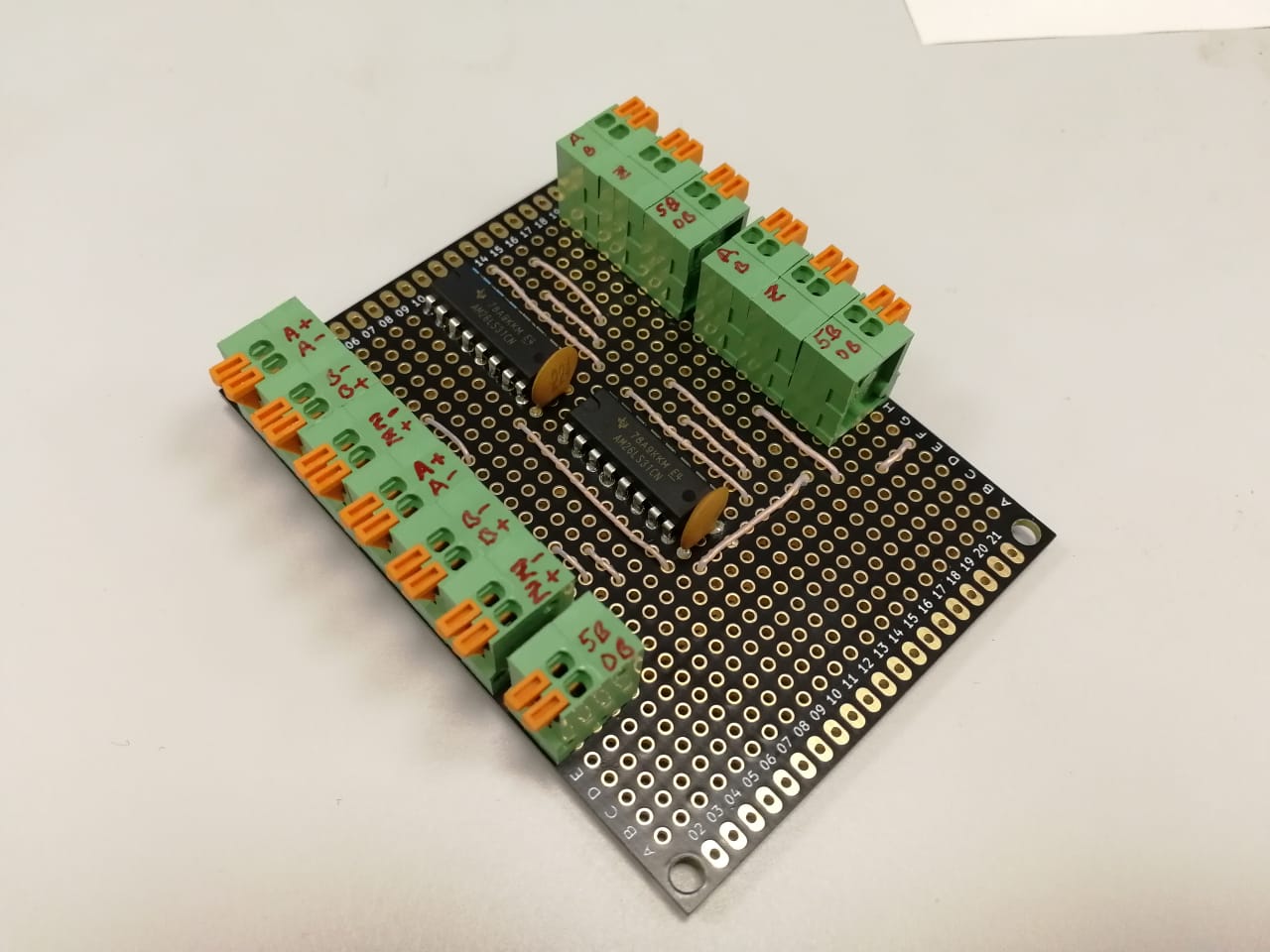

Домучал электронику, осталось концевики расключить и можно дать питание на все и смотреть как отгарает лишнее :hehehe:
IMG_20191211_140001636.jpg (4839 просмотров) <a class='original' href='./download/file.php?id=173157&mode=view' target=_blank>Загрузить оригинал (105.54 КБ)</a>
IMG_20191211_182858486.jpg (4839 просмотров) <a class='original' href='./download/file.php?id=173158&mode=view' target=_blank>Загрузить оригинал (64.29 КБ)</a>
IMG_20191211_204129777.jpg (4839 просмотров) <a class='original' href='./download/file.php?id=173159&mode=view' target=_blank>Загрузить оригинал (157.92 КБ)</a>
IMG_20191211_204142697.jpg (4839 просмотров) <a class='original' href='./download/file.php?id=173160&mode=view' target=_blank>Загрузить оригинал (97.08 КБ)</a>
IMG_20191211_204219829.jpg (4839 просмотров) <a class='original' href='./download/file.php?id=173161&mode=view' target=_blank>Загрузить оригинал (158.82 КБ)</a>
