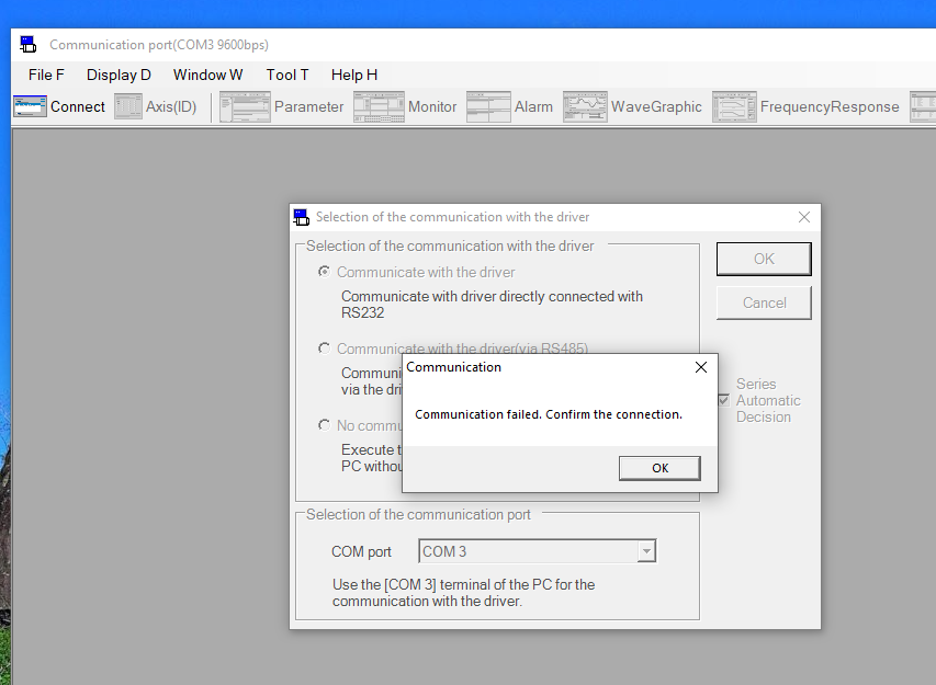

Кабель в итоге должен быть ps\2 к драйверу и DB9 rs232 к компу. Не понятно одно подойдет любая новая версия Панатерма или какая то определенная?
Re: Schaublin 102 N-VM в ЧПУ
Leopold_V писал(а):Не понятно одно подойдет любая новая версия Панатерма или какая то определенная?
Свежие версии понимают все модели.

Спаял кабелек по схеме. Не подключается гад :(
minas-cable-pc.jpg (5629 просмотров) <a class='original' href='./download/file.php?id=172431&mode=view' target=_blank>Загрузить оригинал (74.84 КБ)</a>
Безымянный.png (5629 просмотров) <a class='original' href='./download/file.php?id=172432&mode=view' target=_blank>Загрузить оригинал (52.78 КБ)</a>
Безымянный2.png (5629 просмотров) <a class='original' href='./download/file.php?id=172433&mode=view' target=_blank>Загрузить оригинал (69.85 КБ)</a>

В общем сдался ищу кто поможет, создал объяву в услугах 0)

У меня тоже панатерм не подключился. Настраивал с панели. Не надо так заморачиваться.

А с какой стороны распайка разьема (сторона пайки или лицевая)? У меня зеркальная. На Omron работала когда то.
