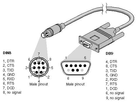

aftaev писал(а):Один вход опторазязан, другой нет(наверно TTL). От этого скорость зависит степ/дир. Для токарки и опторазязанного входа должЁн хватить. На опторазвязку можно подать сигнал 12в, 24в как указано на схеме. А если это подать на TTL, то можно пожечь входа. Потому нужно смотреть какие сигналы ЧПУ выдает
Судя по этой табличке 5V
aftaev писал(а): Если там разъем круглый, то брали старую клаву, ломали разъем и паяли.
Разъем круглый и да похож на ps\2, но и тут у меня сложности :) по номеру модели дает minas A5e series и вроде все сходится кроме того что там на драйвере мини усб а у меня ps\2. Вследствие не понятно какой панатерм и какой все таки кабель. Распайку даже не представляю в следствии как искать :(

Спасибо, пришло просветление моторы с маркировкой MHMD042P1U относятся к серии а5е, а сами драйвера под них MBDDT2210003 это а4 серия.
Кабель в итоге должен быть ps\2 к драйверу и DB9 rs232 к компу. Не понятно одно подойдет любая новая версия Панатерма или какая то определенная?

Спаял кабелек по схеме. Не подключается гад :(

У меня тоже панатерм не подключился. Настраивал с панели. Не надо так заморачиваться.

А с какой стороны распайка разьема (сторона пайки или лицевая)? У меня зеркальная. На Omron работала когда то.

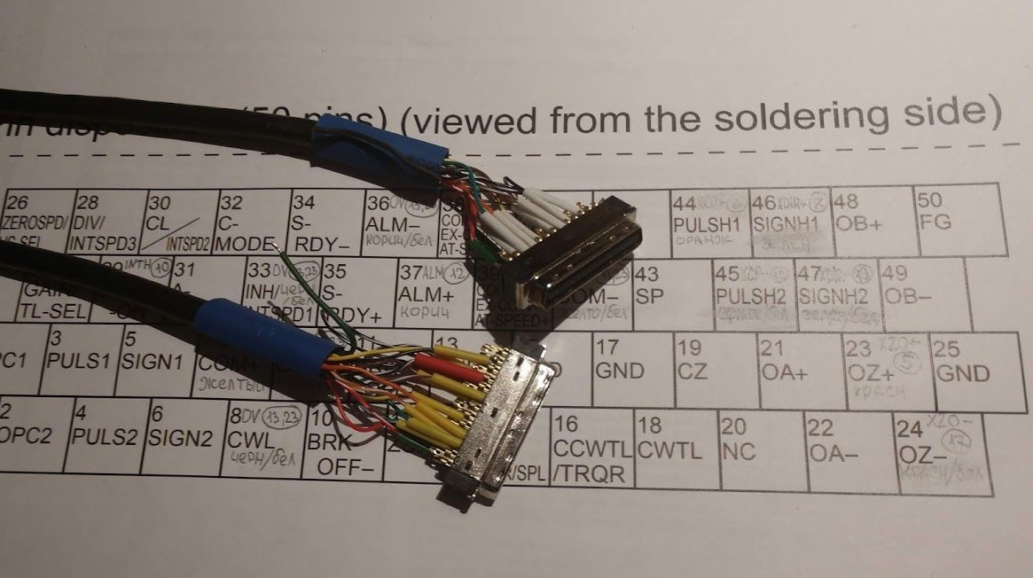

Как результат просветления запустил электронику, настроил драйверы, моторы крутятся, линейки линеят, может и сружко скоро попрет :D
Драйвера поехали с такими параметрами:
Параметр 02 = (0) Управление по положению
Параметр 04 = (1) Игнорирование входов концевиков
Параметр 0В = (1) Инкрементальный энкодер
Параметр 21 - (1) стоит по умолчанию "нормальный режим"
Параметр 22 - (10) выбор жёсткости машины
Параметр 25 - (0) - выбор действия во время автонастройки
Параметр 26 - (0) - программное ограничение диапазона вращения двигателя
Параметр 40 - (1) - выбор входов управления степ/дир.
Параметр 41 - выбор направления вращения
Параметр 42 - (3) - выбор типа сигнала степ/дир.
Параметр 47 - (0) - (по умолчанию) Z фаза совпадает с оборотами мотора
Параметр 48 - (0) числитель электронного редуктора автоматически устанавливается равным разрешению энкодера
Параметр 4В - (2500 для Z), (2667 для Х) - знаменатель электронного редуктора
Плюс данные с автотюнинга с жесткостью 10.
Долго думал что делать с защитой по Z , гармошка-стружка будет набиватся, телескопическую из нержи с пантографом на станок по цветмету преребор. Остановился на щитовой, но 3Д печать, любую хитрую форму нафигачу, а если что случится замена сегмента копейки.

Не поделитесь моделькой защиты? Попробую под свой токарный адаптировать, тоже напечатать
Leopold_V
Сообщения: 138
Зарегистрирован: 07 дек 2017, 09:51
Репутация: 255
Настоящее имя: Игорь
Откуда: СПб
Re: Schaublin 102 N-VM в ЧПУ
Сообщение Leopold_V »
inFamous писал(а):Не поделитесь моделькой защиты? Попробую под свой токарный адаптировать, тоже напечатать
Да без проблем, вечером выложу на файлообменик. Сюда выложил в итоге :)
