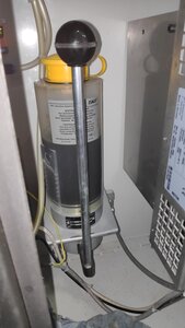

Я вот тоже на днях ящик пилил. Сделал снизу 100мм 220в на вдув, сверху решётка на выхлоп
IMG_20201206_105437.jpg (1016 просмотров) <a class='original' href='./download/file.php?id=190085&mode=view' target=_blank>Загрузить оригинал (3.43 МБ)</a>
AeroFly писал(а): Подскажите пожалуйста где лучше в шкафу расположить два вентилятора 80мм, что бы обдувало всю внутренность.
HeavyToshik писал(а): Сделал снизу 100мм 220в на вдув, сверху решётка на выхлоп
Если хочется 2 вентилятора, то с двох торцов вверху (там, где разъемы и над ПЧ) на выдув и одна решётка на дне с сеткой. (это если не будет на полу стоять.)
Холодный воздух с помещения через решётку будет всасывать снизу, сетка на решётке фильтровать и два кулера выдувать теплый воздух внутри ящика.

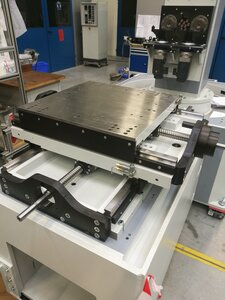

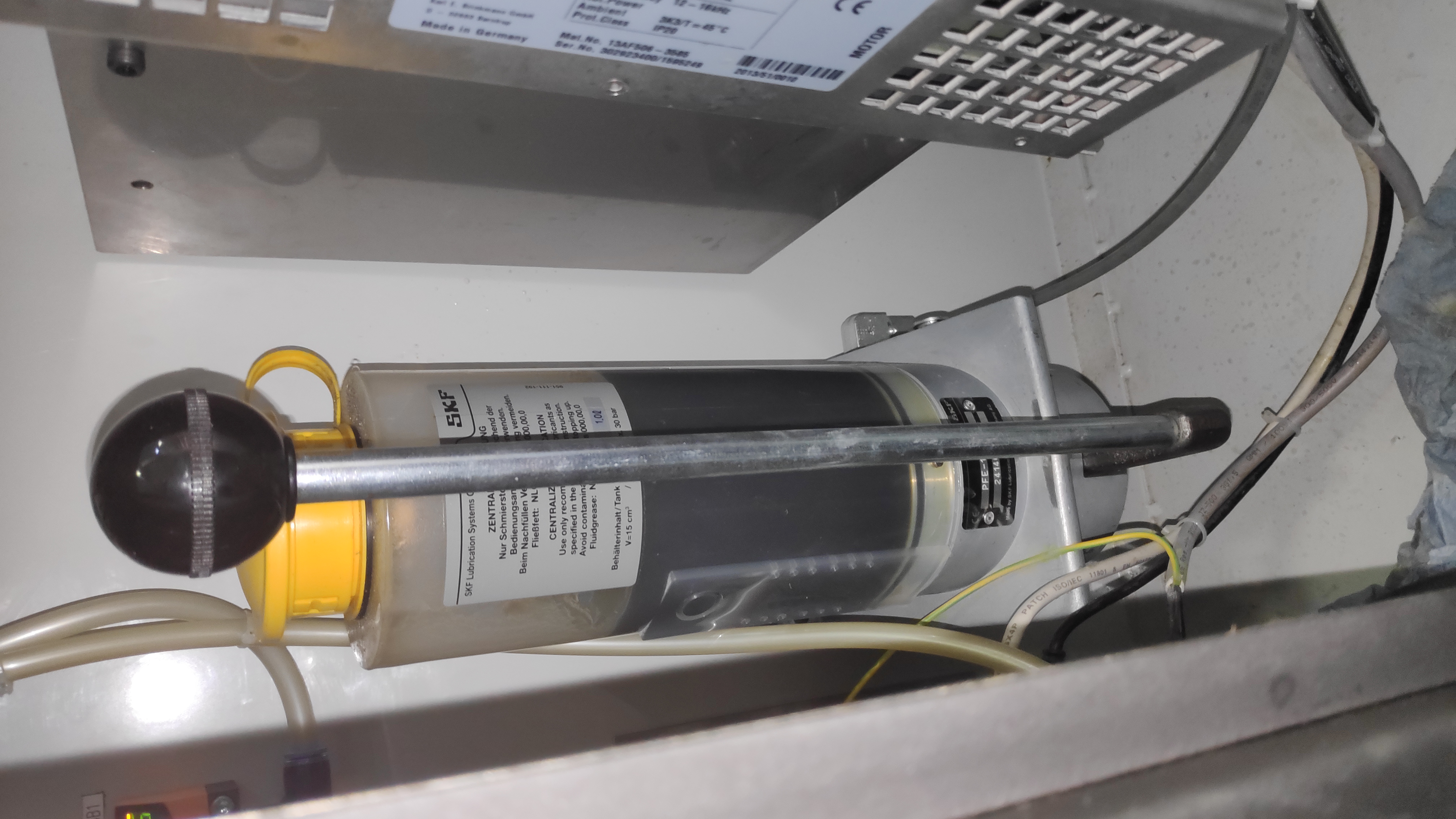

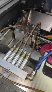

Посоветуйте какие шланги использовать для смазки кореток+швп.
IMG_20201218_124605.jpg (1249 просмотров) <a class='original' href='./download/file.php?id=190123&mode=view' target=_blank>Загрузить оригинал (2.83 МБ)</a>

Я брал комплект централизованной смазки с али, там шланги были 2х4мм очень похожи на трубку для филамента 3д принтера. Для масла и20 вполне хватает.

Мне не для масла нужно, а для густой смазки, типа солидола, армированные нужны, но должны долго жить при перегибах и вибраций

Может я чего не знаю, но вроде для густой централизованной систему не делают. Для густой я бы вывел точки шпицевания в удобные места. Давление не думаю что прям большое создаётся, единственное сечение поболее чем 2мм желательно. У жидкой смазки хорошо то что она пыль вымывает. А густая наоборот на себя все собирает и коксуется.

Не выводить точки нет смысла,станок будет мало доступен для смазки,детали вкладывает и вынемает робот, а жидкая смазка будет попадать в систему сож, что требует установки доп. фильтра.
