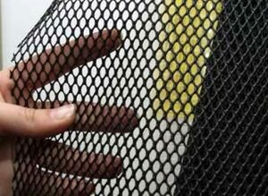

Ищу пластиковую сетку с ячейкой примерно 3.5x3.5мм. 4x4 будет много, 3x3 - мало.
Какую-то такую:
setka.jpg (1646 просмотров) <a class='original' href='./download/file.php?id=189942&sid=f584232c9ab414064f77de26dc0c7e90&mode=view' target=_blank>Загрузить оригинал (32.09 КБ)</a>
И чтоб на морозе не лопалась.
Может, кто-то знает где искать или где такая используется? В гугл не посылайте, я сейчас оттуда ))

Argon-11 писал(а): ↑ В гугл не посылайте, я сейчас оттуда ))
я такую искал для кастомной сетки бампера, тоже пластиковую, и тоже с мелкой ячейкой и не нашёл. так что в очереди буду.

для сетки бампера может и покрупнее можно, на али есть с ячейкой от 8мм
https://aliexpress.ru/item/4000627996054.html
